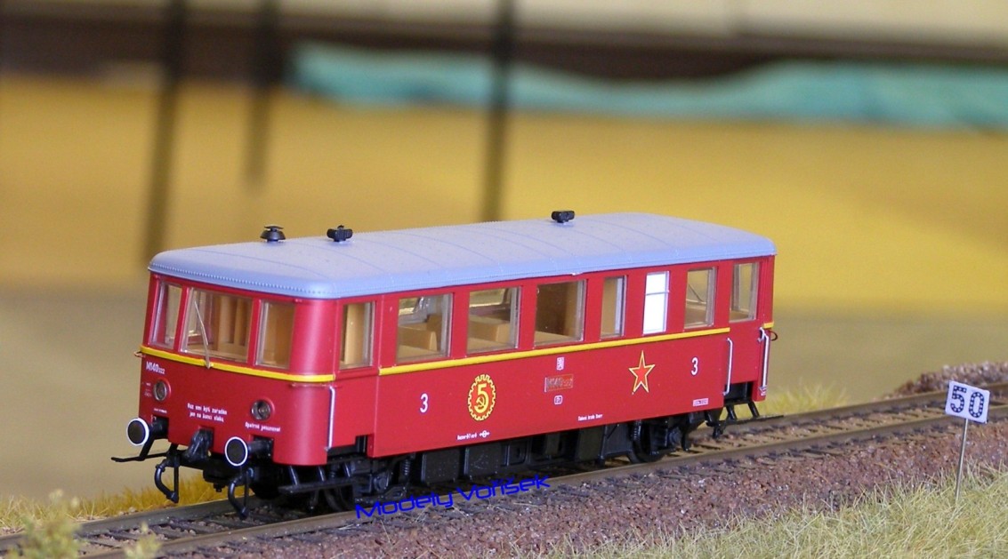

Příspěvekod Johnny_z_Montany » pát 27 bře, 2020 11:40 am
Koukám, že tohle téma je už staré jako Metuzalém, tak se ho pokusím trochu oživit.
Máte někdo zkušenost, jak nedestruktivně vyndat výlisky zasklení z kastle tohoto Tilligova motoráku VT135? Jsou lepené, nebo jen nějak zacvaknuté?
Chci přestříkat skříň DR na ČSD a potřebuji vyndat okna...

Příspěvekod Pavel 152 » pát 27 bře, 2020 3:21 pm
Jsou lepené, ale šlo to pomocí skalpelu. Někde je třeba i narušit lepený okraj bruskou proxonem.

Příspěvekod vorisekml » pát 27 bře, 2020 4:11 pm
Hlavně nezapomenout zatmelit zásuvku mnohočlenu na čele....
H0
