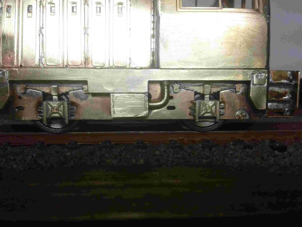

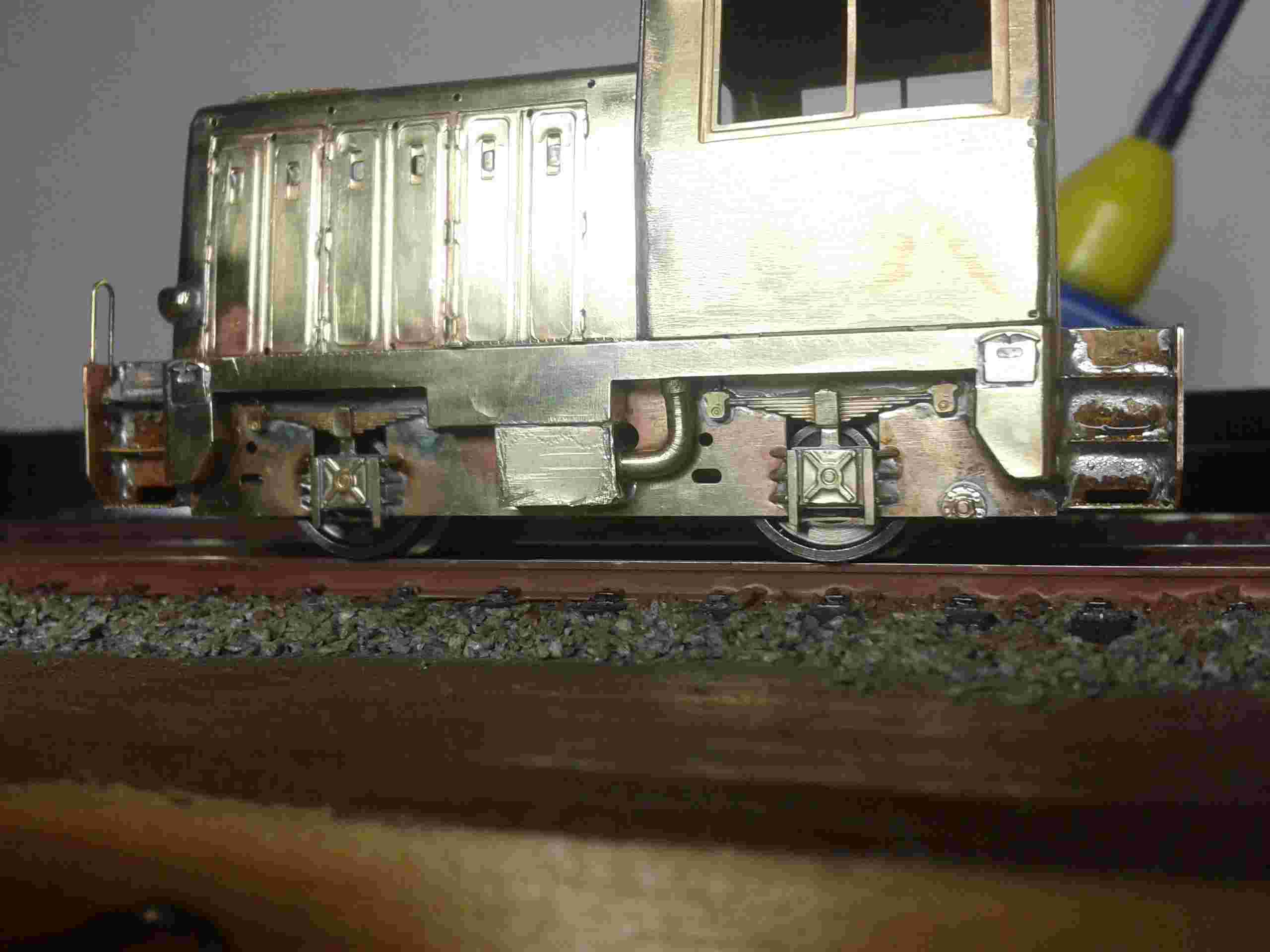

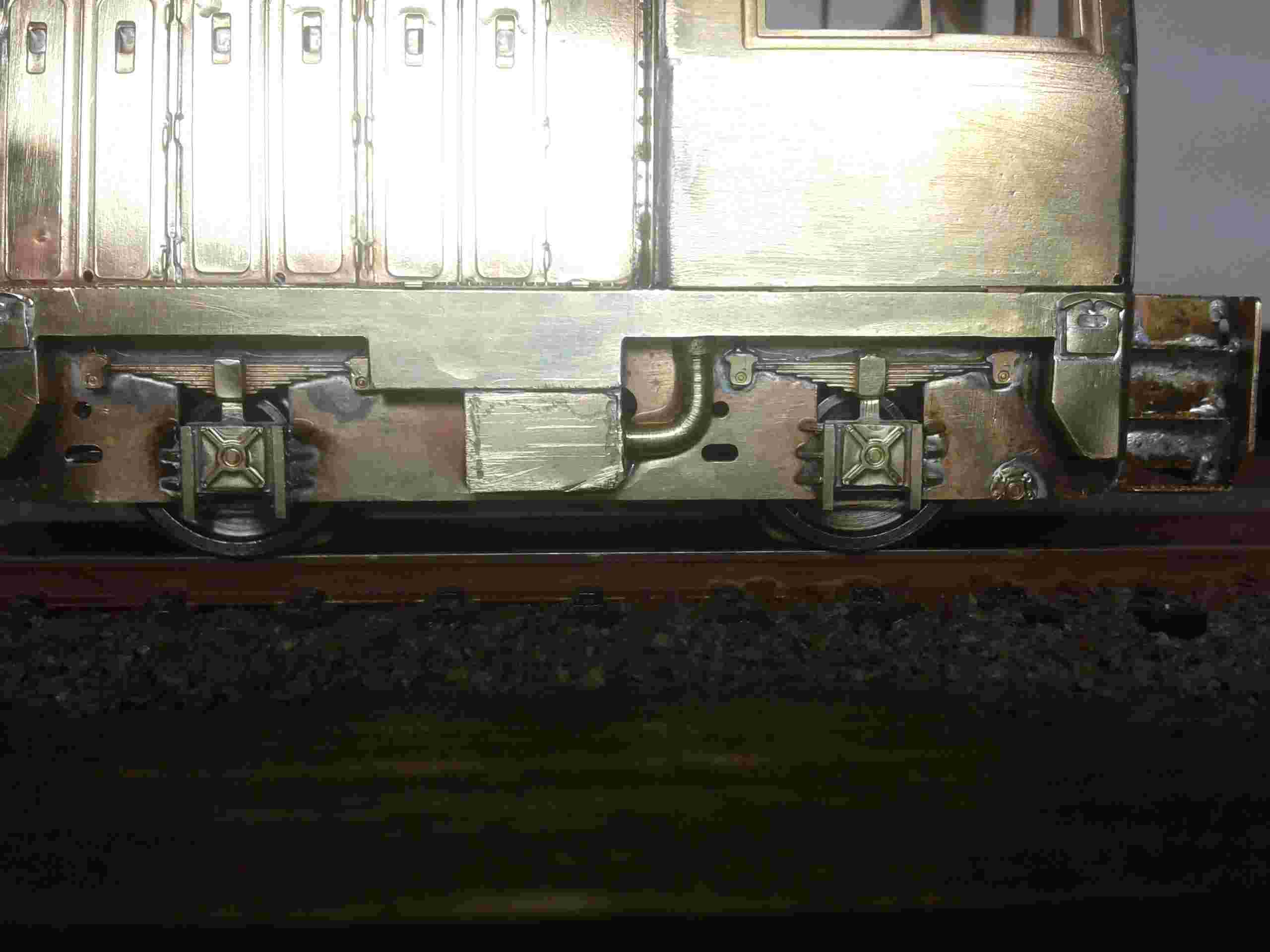

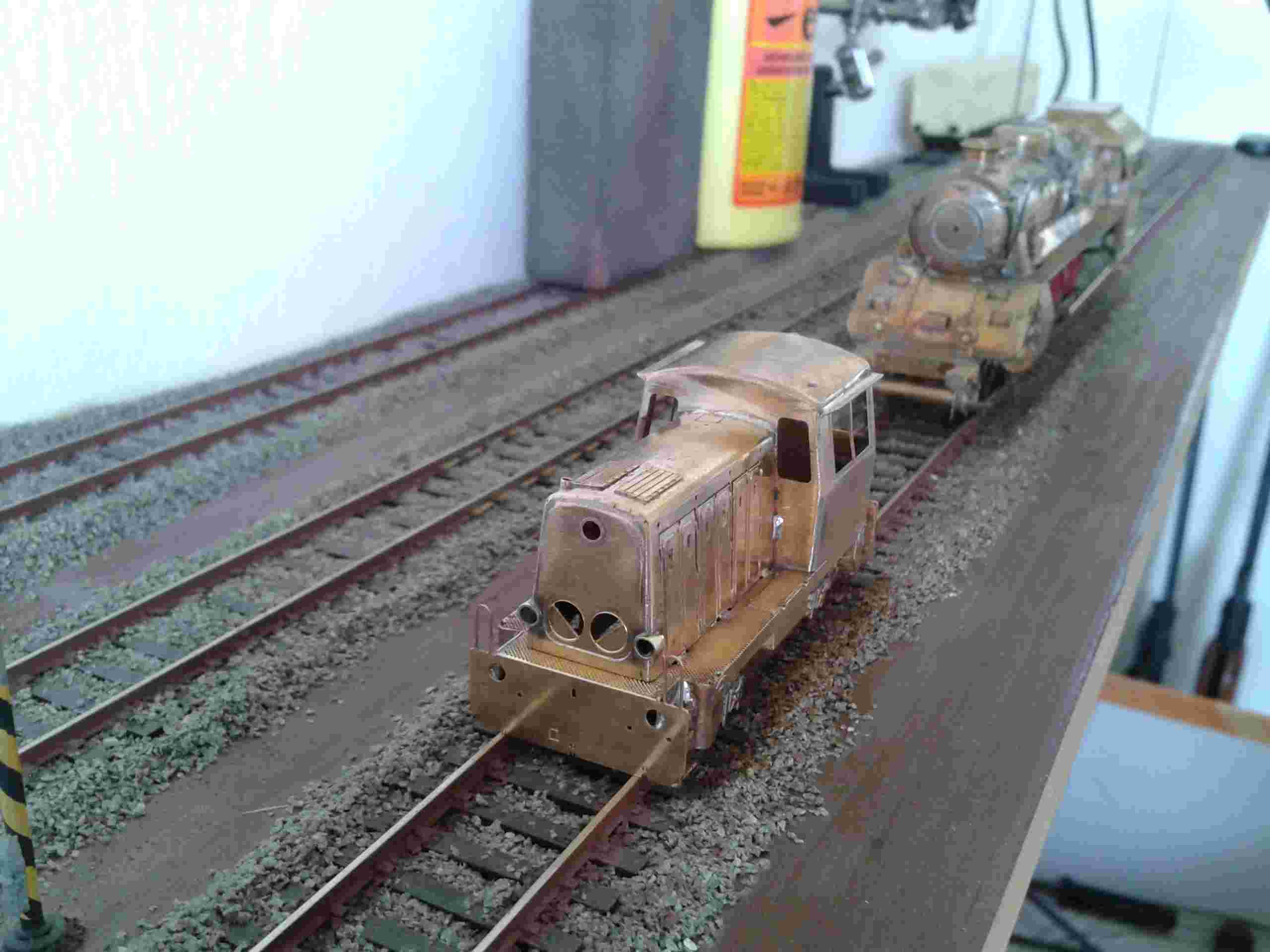

Příspěvekod medvidek » stř 18 dub, 2012 9:03 am
Tak moje prasatlo už pomalu začina chrochtat :D
HO 3-4 epocha čsd DCC začinam. Pořadna mašina ma kotel a komin

Příspěvekod Lehrak » stř 18 dub, 2012 6:17 pm
medvidek píše:Tak moje prasatlo už pomalu začina chrochtat :D
Můžu se zeptat z čeho jsi dělal ty přední světlomety? Respektive kde se taková trubička dá sehnat?
Jinak - hezká práce
Lehrak
Příspěvky: 28
Registrován: pon 30 led, 2012 4:20 pm
Re: Lokomotiva T211 - H0
Příspěvekod medvidek » stř 18 dub, 2012 6:47 pm
Předni světla jsem dělal z trubičky pruměru 3 mm,ale je potřeba ji stahnout ve vrtačce na 2,7 mm a trubičku jsem dostal od kolegy z modelařskeho klubu jehož už bohužel nejsem členem :cry: Zkus se poptat v baumaxu,OBI atd. občas tam takove věci maji nebo zkus zagooglit

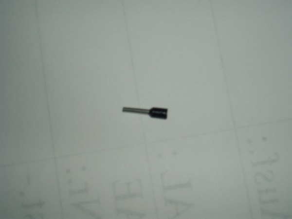

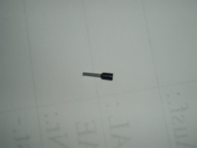

Příspěvekod Sedlečák » stř 18 dub, 2012 7:09 pm
Já na světla používám elektrikářské dutinky.Dají se koupit v obchodech kde mají elektromateriál.Jsou v různých průměrech od asi 1,2mm mosazné poniklované okolo 1cm dlouhé a na konci je kus plastu.

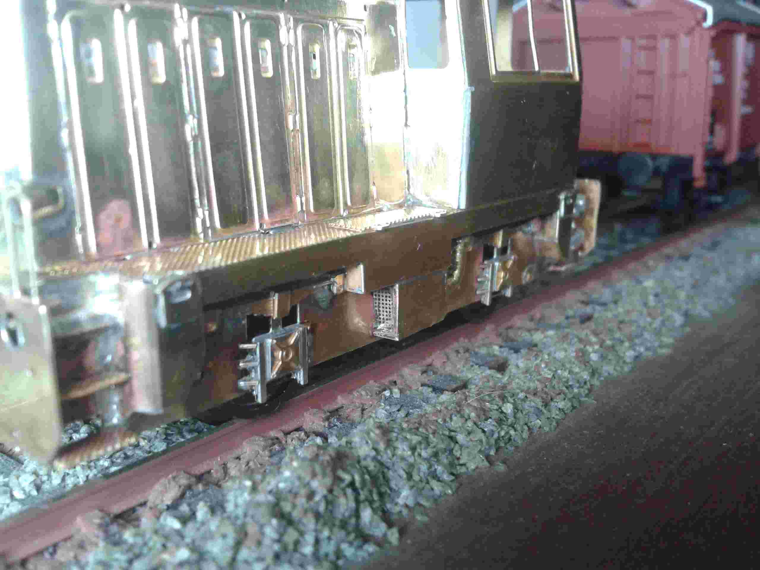

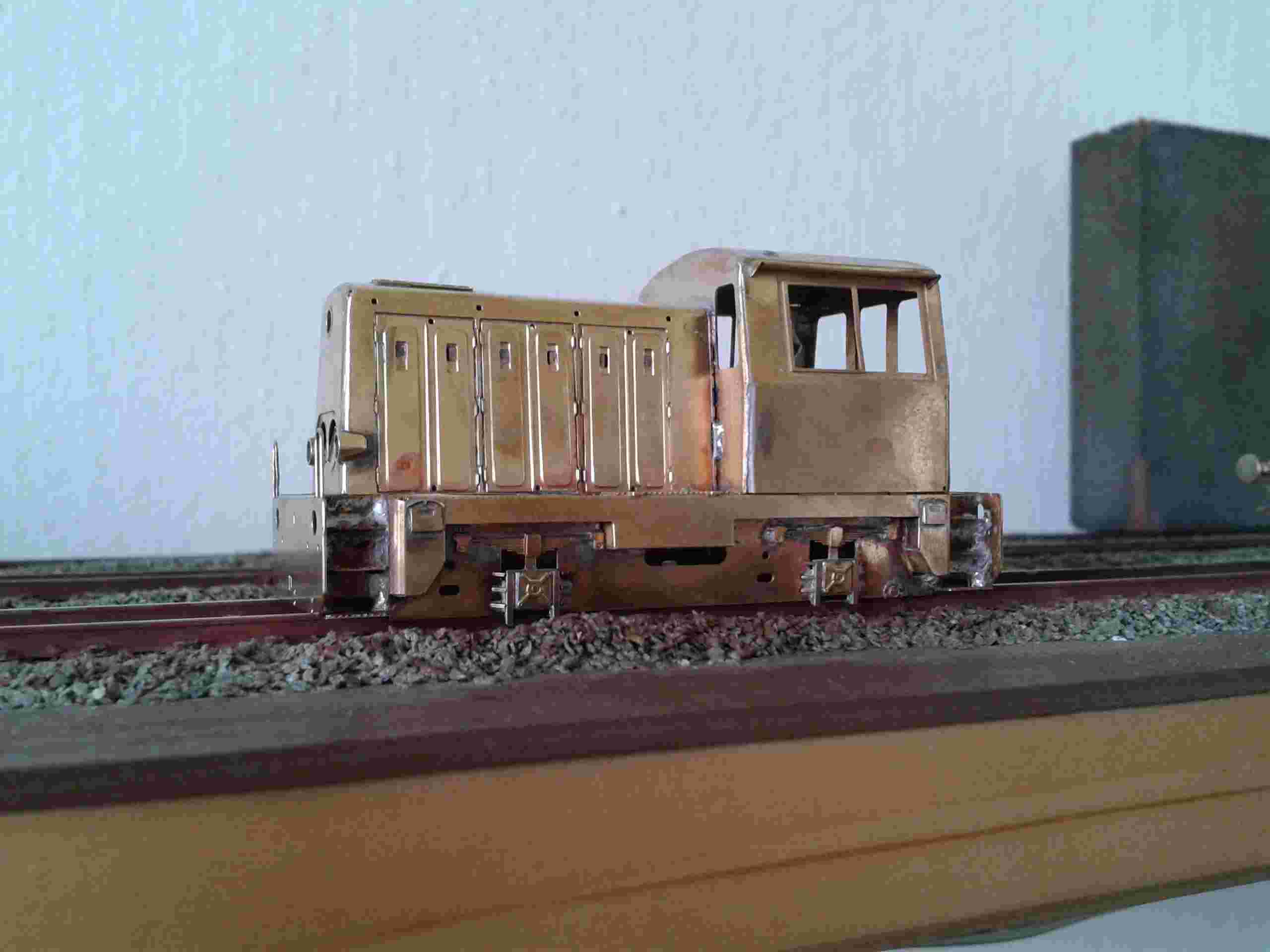

Příspěvekod medvidek » stř 18 dub, 2012 11:14 pm
Dnes jsem nainplantoval bufika :wink:
