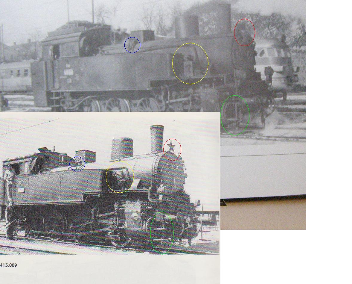

Krásný fotky je tam nádherně vidět ta 92 alias 415, když se na ty fotky podívám, vidím spoustu detailů který bych mohl ještě vychytat....:-/Ona je vlastně otázka co je vlastně co, protože ta 415, co je o stránku v předu z fotkou předělaný 92 BTTB je v detailech jiná nežli 415 co je v galerii na rajčeti,což je divný v případě že by se jednalo o jeden a tentýž stroj, pokud byl v u nás jenom jeden, tak jak se píše v atlasu

To Jeff Hopper : docela dobře jsi to vystihl se situací kolem kořistních strojů - zmatek, něco dohledávat je nemožné, takže 100% věrný model se vlastně postavit (skoro) nedá ! A díky za tvojí galerii, něco jsem si z toho uložil !
TommysTT píše: ...Ona je vlastně otázka co je vlastně co, protože ta 415, co je o stránku v předu z fotkou předělaný 92 BTTB je v detailech jiná nežli 415 co je v galerii na rajčeti,což je divný v případě že by se jednalo o jeden a tentýž stroj, pokud byl v u nás jenom jeden, tak jak se píše v atlasu
Možná to bude tím, že se tady trochu míchají vlastně dvě řady - 415.0 ČSD a 415.1 (ta jediná převzatá "němka") ! Atlas lokomotiv od Beka uvádí :
".... v květnu zde posunovala lokomotiva DR 92.5, zcela odpovídající naší řadě 415.0 Měla však jinou armaturu kotle a byla udržována podle předpisů DR, takže se v detailech lišila (maznice tyčových ložisek, tyčová ložiska, armatura kompresoru, brdové zařízení aj.). ČSD ... ji přeznačily na řadu 415.1......"
Nejlepší bude zkusit si vybrat jednu fotku konkrétního stroje (víc jich asi stejně nebude :wink: ) a zkusit napodobit ten stroj ! V každém případě minimálně tobě jako autorovi přestavby udělá radost :D

Berte to z rezervou - bůh ví kolik toho tady po válce zůstalo a jak dlouho (s hvězdou asi i po roce 1948) a co autor atlasu to originál(alespoň co jsem viděl :shock: :shock: :lol:
Vesměs se to dráhy snažily co nedříve vyměnit za naše zavlečené loko( kdo to měl opravovat a ta různorodost dílů) ale když se nedostávalo tak jezdilo všechno 8)

Jo a jinak jsem koukal, že jsou tam i jiné dymniční dvířka - on to vklidu muže být tentýž stroj, ale po počeštění :?: :?: :?: :?:
