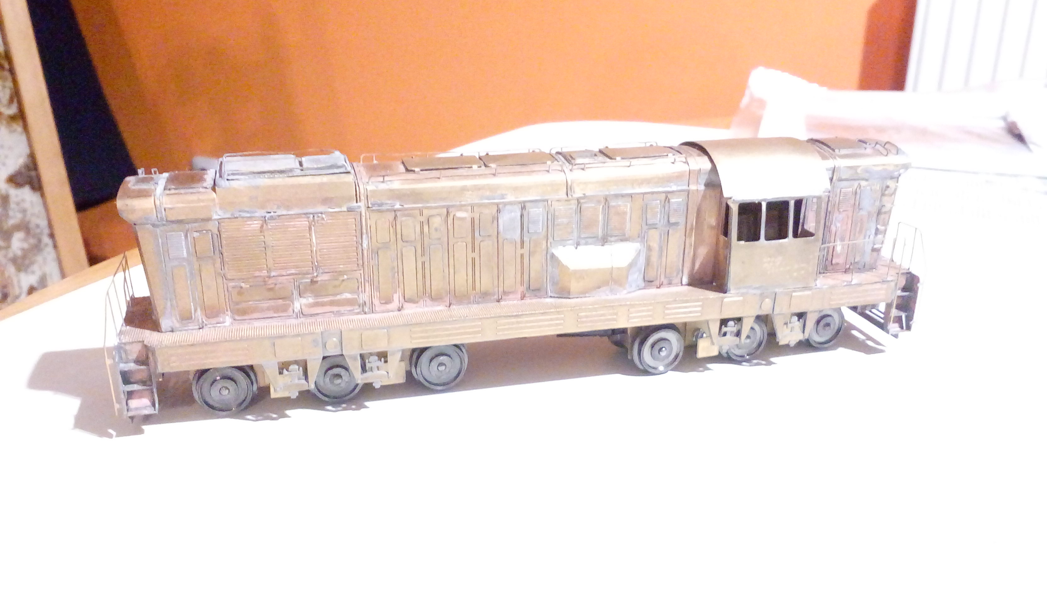

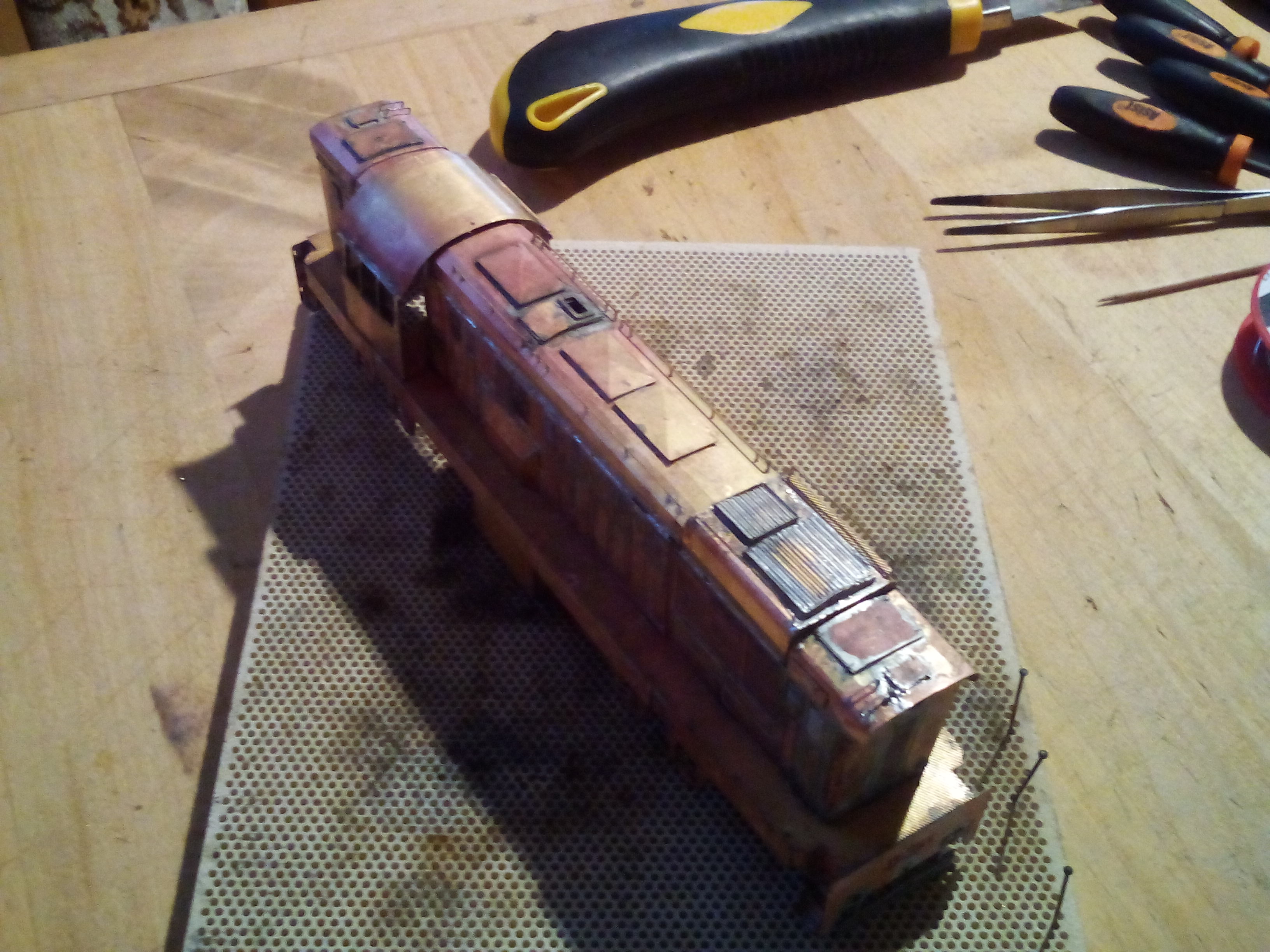

Příspěvekod Rendolph1 » sob 12 lis, 2016 5:47 pm
Ahoj,taky jsem se do toho pustil v H0.Sice až teď po pěti letech od posledního příspěvku,který v tomto vláknu je.Hodně mě inspiroval p.Zahrádka,za což mu velice děkuji.
Neměl jsem žádné předchozí zkušenosti s lepty,ale na to,že je to moje prvotina se mi to docela povedlo.
Pár fotek k nahlédnutí.

Příspěvekod A2C » pon 14 lis, 2016 11:12 pm
Je to veľmi podarené :)
A to by som ani nepovedal, že to je tvoj prvý lept!

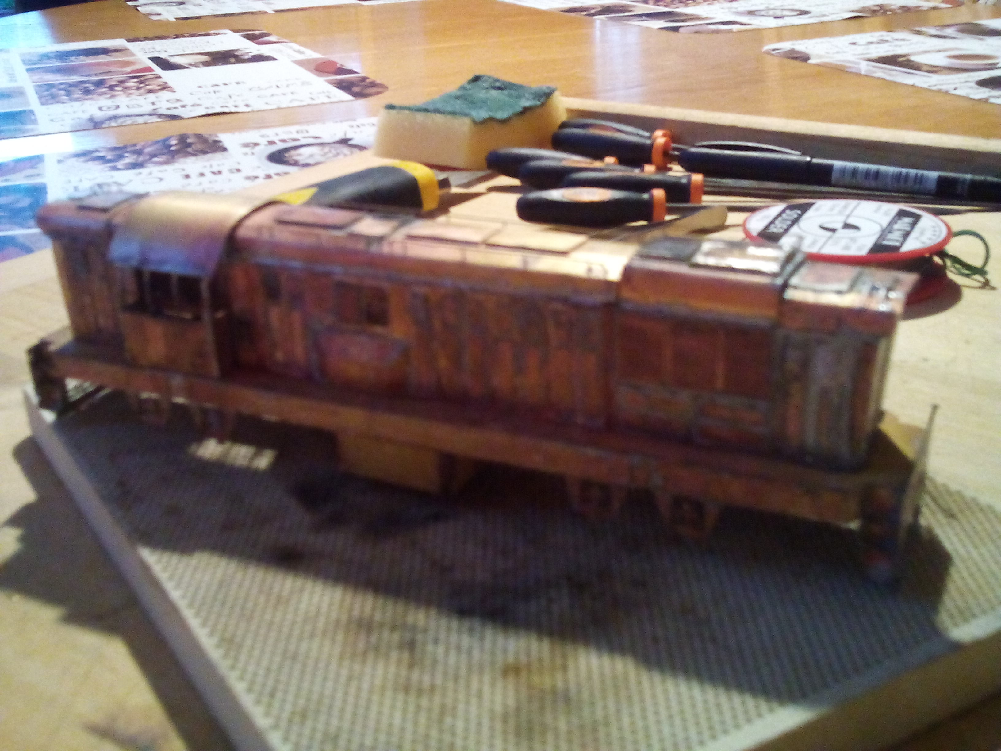

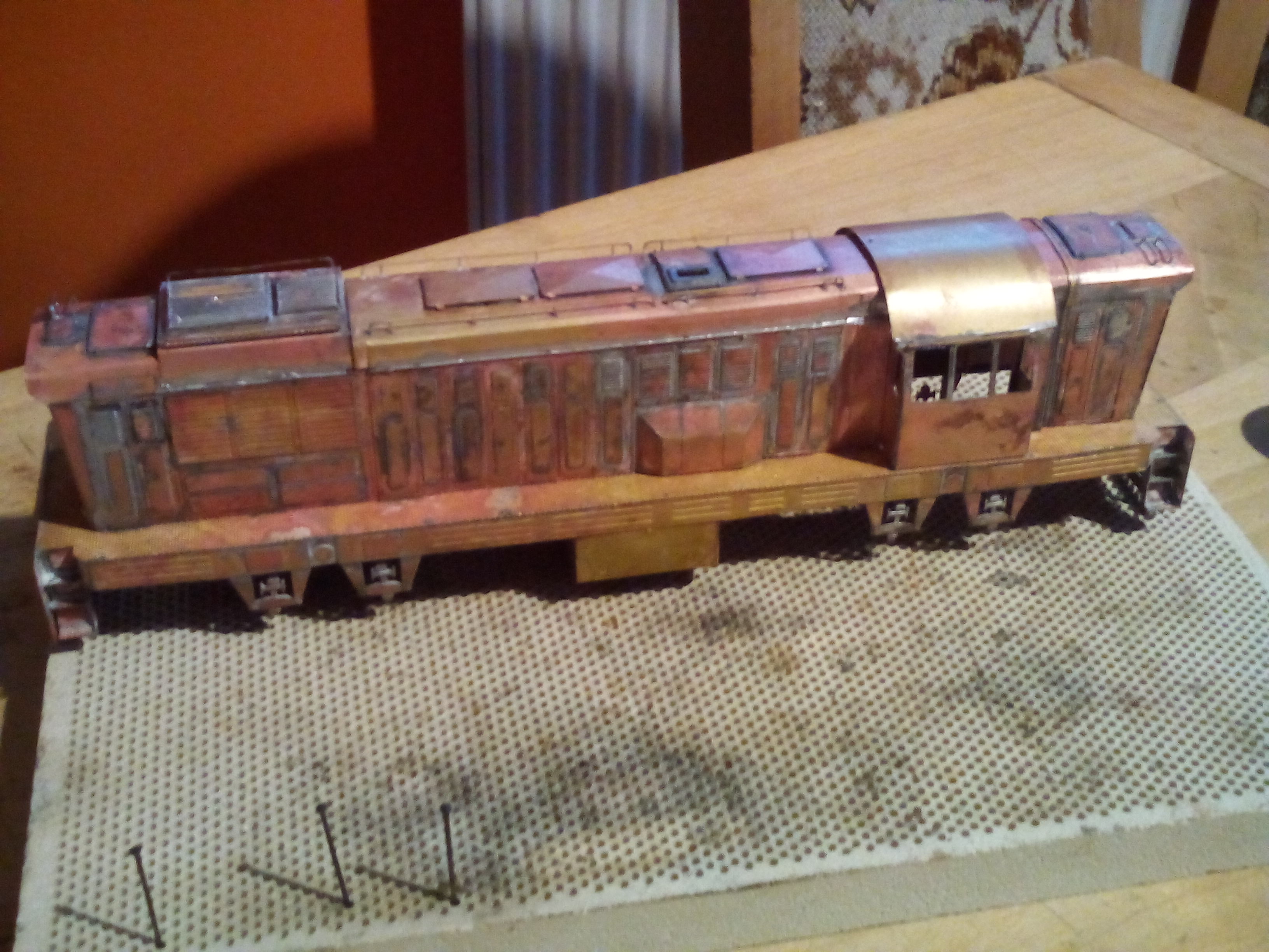

Příspěvekod Rendolph1 » úte 15 lis, 2016 7:04 am
Jj,je to opravdu první stavba,chystám se na páry od Igora Zahrádky,tak jsem vyzkoušel napřed čmeldu.
Mám téměř hotový i pojezd od PG,jak bude čas tak sem hodím foto.
Myslím,že i ten se povedl,na to že je taky premiérový.

Příspěvekod Rendolph1 » pát 25 lis, 2016 6:04 pm
Tak jsem trošku popojel,i s pojezdem od PG :P
