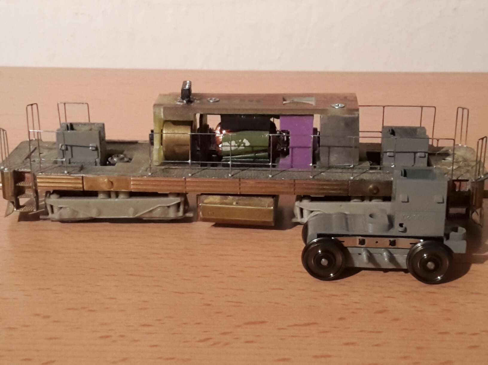

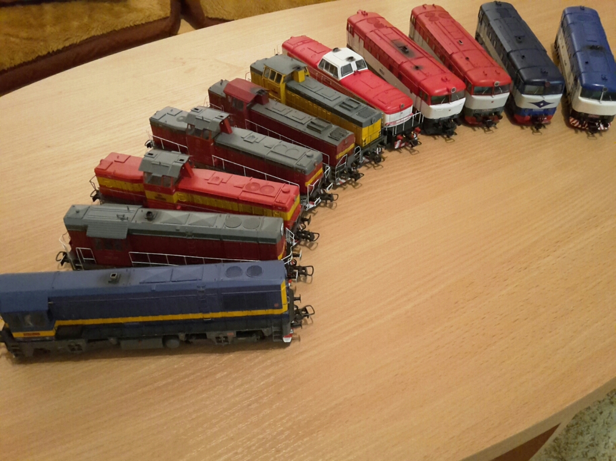

Pojazdy s NS 2400 môžem len odporučiť.Veľmi dobré jazdné vlastnosti,spoľahlivé a jednoduchá stavba aj údržba,stači len občas prečistiť a premazať.Firma BV model robí na ne masky podvozkov.Vsetky tieto modely som robil s pojazdami z NS 2400.Takže sa to dá pouziť takmer do každej ČKD lokomotívy s podvozkami 2400 mm.

TiTi píše:Pojazdy s NS 2400 môžem len odporučiť.Veľmi dobré jazdné vlastnosti,spoľahlivé a jednoduchá stavba aj údržba,stači len občas prečistiť a premazať.Firma BV model robí na ne masky podvozkov.Vsetky tieto modely som robil s pojazdami z NS 2400.Takže sa to dá pouziť takmer do každej ČKD lokomotívy s podvozkami 2400 mm.
Klobouk dolů, krásná práce. :shock: Jak je to s dostupností modelu NS 2400? Nikde jsem ho v českých eshopech nenašel. Objednával si někde v zahraničí?

Najprv som kupil ako náhradny diel jeden par podvozkov.Porovnal som to z ROCO BR 110 a T 478.3. PMT T435.0 resp.nahradný pojazd na ČS Train T478.3 s pojazd od atlasu.Po zhodnotení ceny,dostupnosti a univerzalnosti mi vyšlo ako najrozumnejšie pravé pojazd s NS 2400.Tak som objednal 40 kusov aj pre chalanov do klubu.Teraz neviem aká je situácia s dostupnosťou,pretože mám este nejake

Dostupnost je, co jsem koukal, velmi špatná, české eshopy tuto lokomotivu nenabízejí, nenašel jsem ji dokonce ani na ebay. Asi mi nezbyde nic jiného, než se pustit do úprav BR215, aspoň budu mít zábavu na dlouhé zimní večery :D
