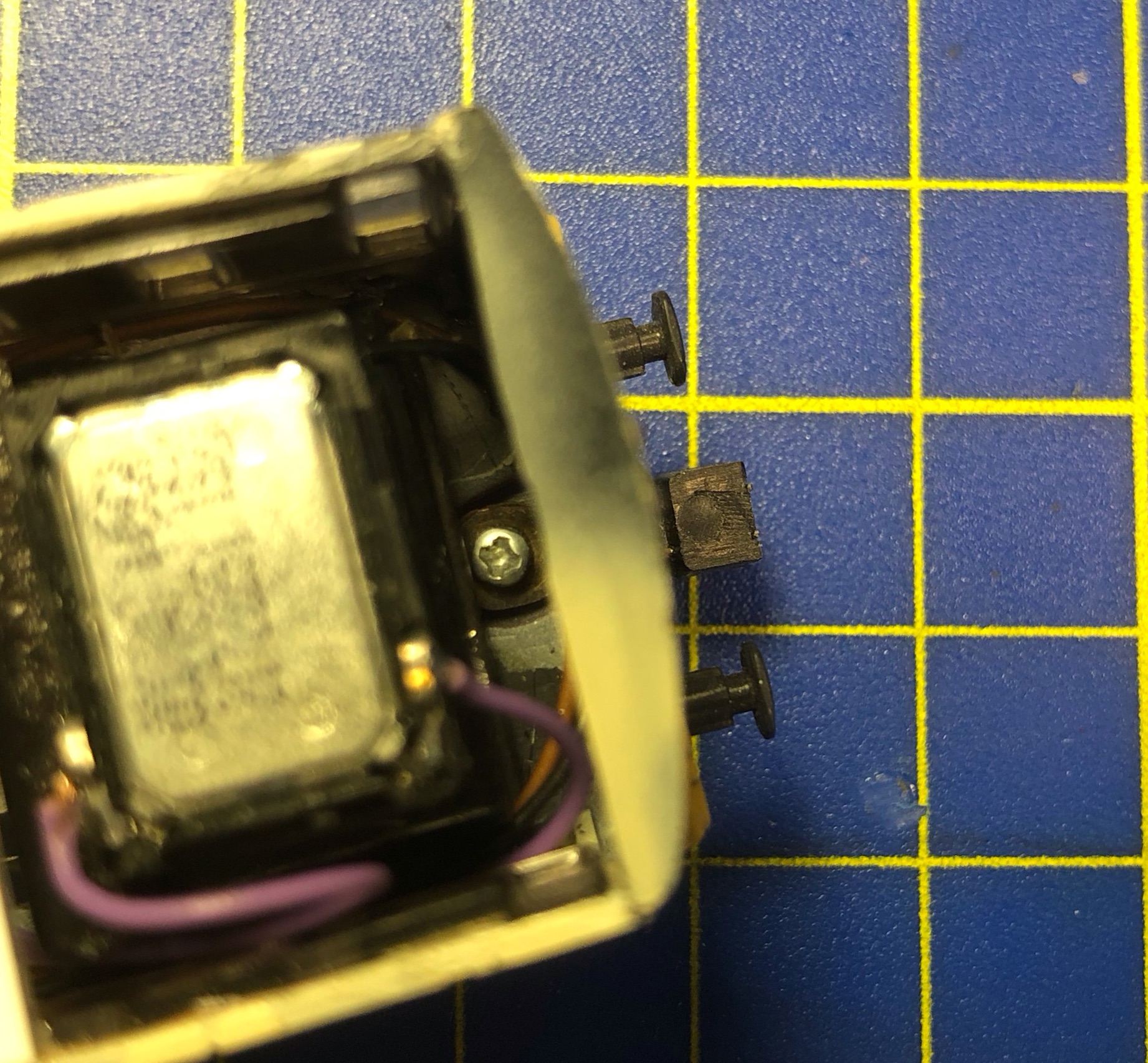

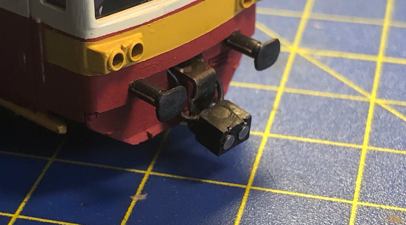

Kajinek11 píše:Chtěl jsem použít magnetická spřáhla PEHO, ale zjistil jsem, že nevím jak skrz pluh, aby to nějak vypadalo. Udělali jste si někdo 810-ku, nebo M152 s KKK a NEM šachtou? Jedinou fotku co jsem našel je níže. Bohužel to mi přijde jako hnus velebnosti. Máte někdo nějaký návrh (zkušenost) jak KKK elegantněji zapracovat???
vyriesil som to sposobom "co dum dal" pouzil som zvysok spriahla z nejakej starej lokomotivy bttb, ma dierku pre srob a na zbytok som prilepil upravene magneticke vodive spriahlo Peho. Ma trochu volu v bocnom smere a v kombinacii s kinematikou v privesaku funguje spolahlivo
