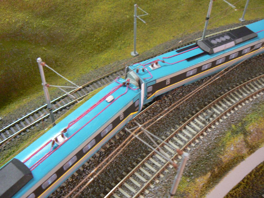

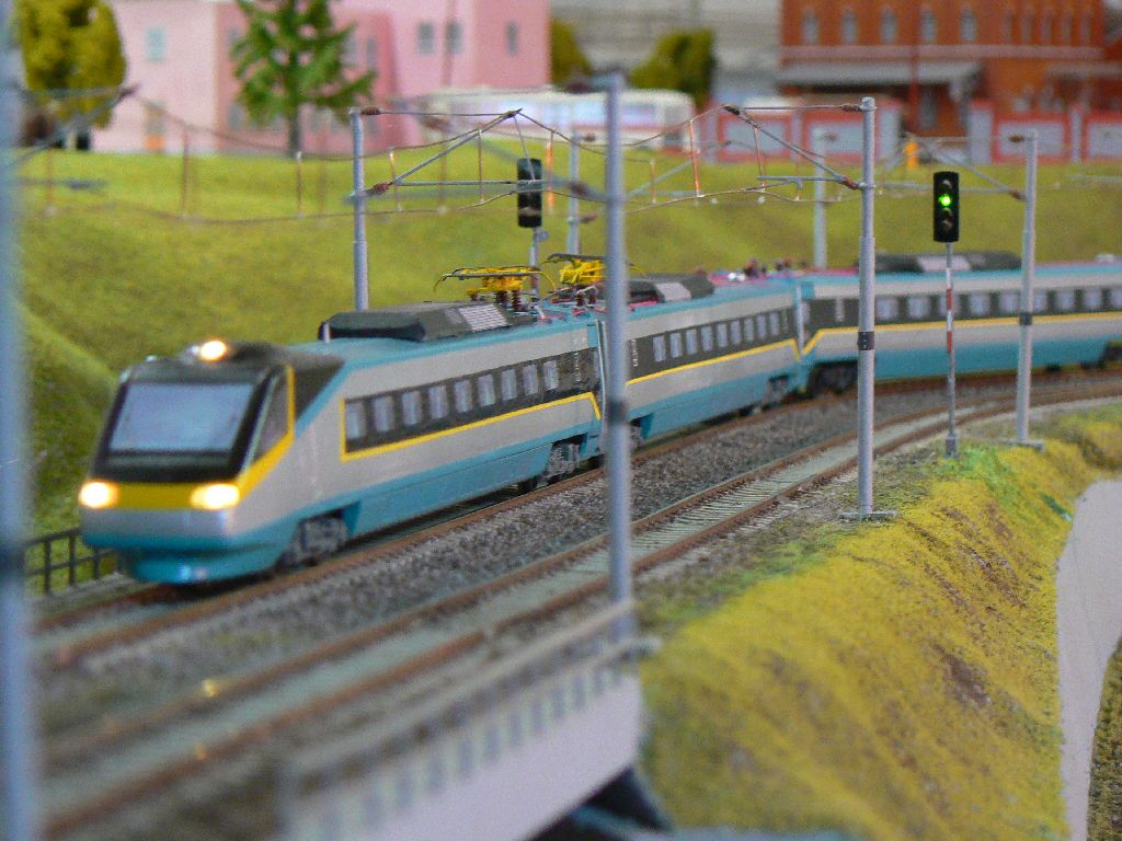

Můj model 680. Na stavbu použit set od LIMA.
Karel

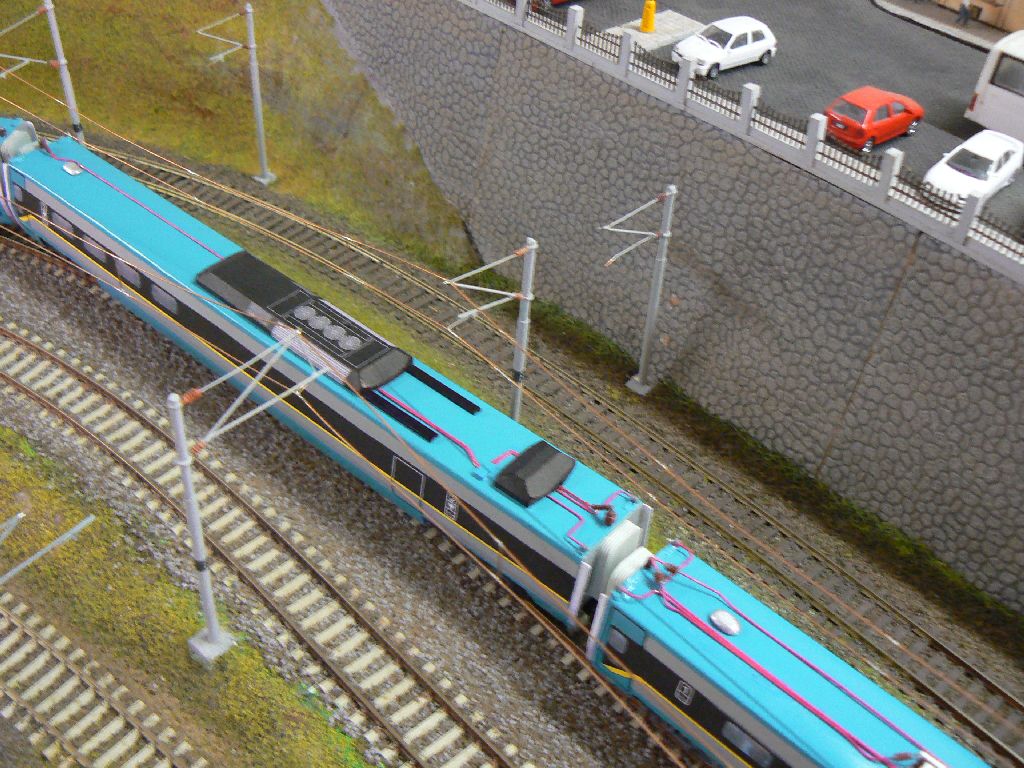

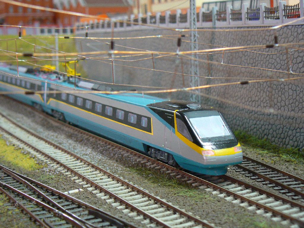

Příspěvekod Karel Zelenka » pát 10 úno, 2012 10:05 am
Ještě chybí popisy a některé detaily.
Karel

Příspěvekod Karel Zelenka » ned 19 úno, 2012 11:12 am
gako6 píše:Dobrý den Karle, velice moc mne zaujalo Vaše Pendolino. Mohl by jste více popsat jak jste některé věci dělal? Nástřik mne udělá jeden modelář z Ostravy, který mně už dělal velice kvalitní nástřiky na lokomotivy, pojezd hnací jednotky od pana Pletichy,podvozky mám taky už vyřešené, ale hlavně by mně zajímalo jak jste udělal chladicí jednotky na střeše nebo kde jste je sehnal, jak jste vyřešil osvětlení. Kinematiky budu mít stejné jako u osobních vagónů např. od Tilling. Měl jste v původním setu od Limy taky na střeše vyvýšenou část po celé délce, kterou jste odřezal? Okna jsou původní nebo jsou nová? Zajímal by mne i rozvod elektro na střeše vagónů, které nemůžu nikde sehnat jak vypadá ve skutečnosti.
Díky za odpověď. Petr Oblouk
petroblouk@seznam.cz
Dobrý den. Set na stavbu jsem použil ten červený, co je teď v prodeji. Skříně z bílého plastu.
Nástřik je proveden v barvách stříbrné a tyrkysové + žlutá a černá na čele. Černý pás s okny a žlutý pruh jsou vytištěné na barevné tiskárně a nalepené. Chladící jednotky na střeše jsou z papíru, ty jsem měl již nakreslené z doby kdy jsem dělal svoje první Pendolino - Dnes je již natrvalo v Modelovém království ve Žďáru nad Sázavou. Rozvod na střeše jsem dělal podle videa, podařilo se mi natočit jednotku zhora při pomalé jízdě. U vložených vozů ze setu byly na střeše ty dlohé klimatizace, ty jsem odřezal. Další vložené vozy jsou z papíru. Vzhledem k jejich jednoduchosti jsem neutrácel za druhý set. Osvětlení (čelní a koncové) šlo celkem dobře udělat. Světla naštěstí jsou na původním modelu "zasklená". Horní třetí svělo jsem dodělal - vyvrtal otvor a zepředu zasklil. Osvětlení led - teplá bílá / červená. Na prvním voze napojené přes dekodér. Na posledním voze přepínač - vůz si sám sbírá proud pro osvětlení. Případně by sem šel zabudovat nějaký jednoduchý dekodér. Táhnout tři vodiče přes celou jednotku se mi nechtělo.
Spojení pomocí kinematik Tillig u dodělávaných vozů a kinematik roco u vozů ze setu. Jednotka jezdí samozřejmě i jako sunutá s pohonem na konci.
Pojezd je kapitola sama pro sebe. Původní záměr byl použít z BR 218 od ROCA. Bohužel model který jsem měl na přestavbu je zpřevodován dost do pomala. Aby jela jednotka na kolejišti rychlostí víc jak 100 km/h tak se musí motorek pěkně točit... Pak se stalo, že prodloužené kardany (mají cca 8 cm) se rozkmitaly, to se přeneslo na podvozek a pojezd byl velice hlučný.
Používám zatím původní pohon od LIMY - poháněný pouze jeden podvozek, kola jsem vyměnil za bandážová a sběr proudu obstarávají jiné podvozky. Do budoucna sháním jiný vhodný pojezd. Můžete mi poslat foto pojezdu od p. Pletichy? Jak jezdí? Jak je to s hlučností?
Karel

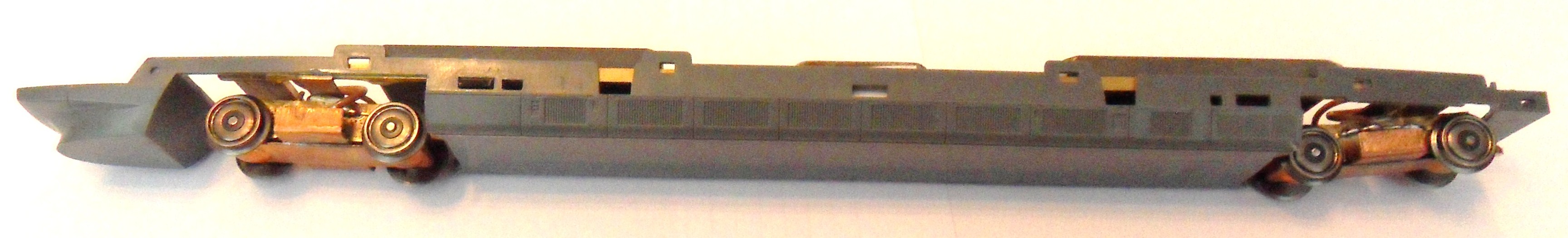

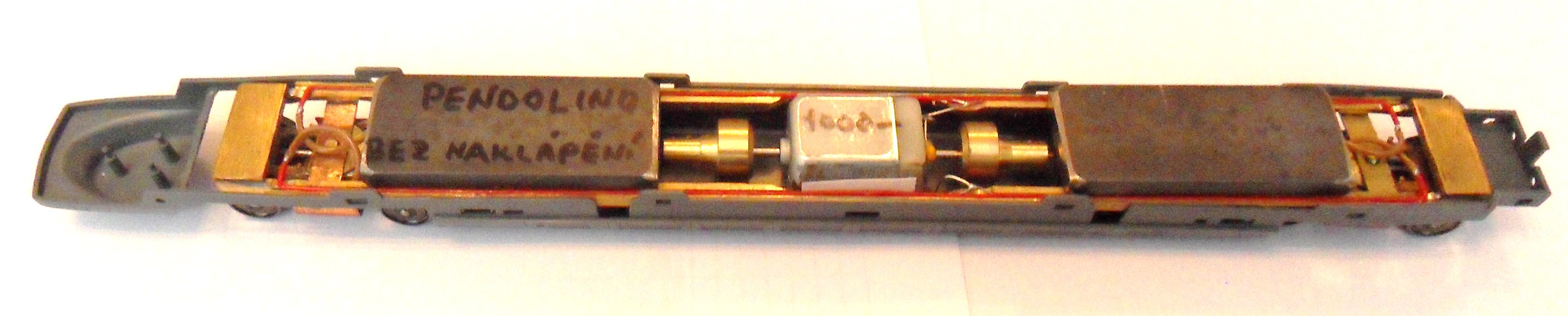

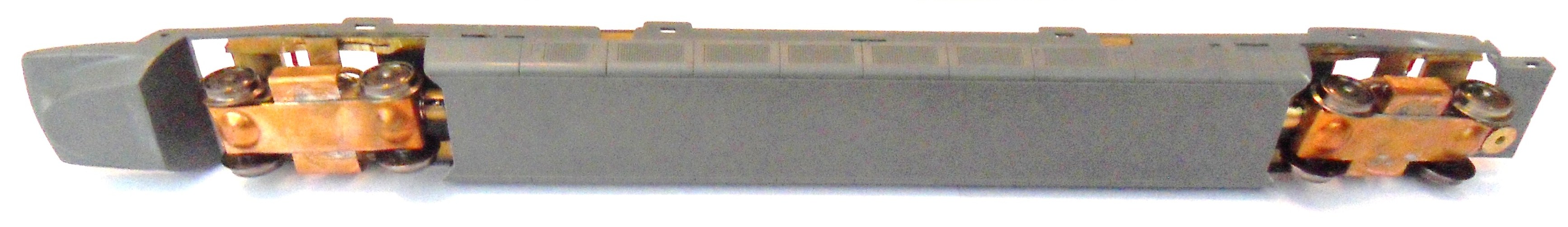

Příspěvekod gako6 » ned 19 úno, 2012 3:05 pm
Dobrý den Karle, na snímcích je pojezd p.Pletichy zabudovaný do spodní části ještě nepřestříkané kastle, která je původní z poháněcí jednotky z červené Limy. Po odřezání a odpilování některých výstupků sedl pojezd na desetinu milimetru přesně do této spodní části. Rozchod kol sedl taky naprosto přesně. Jenom ještě nevím jak to bude s maskami podvozků jestli nebudou někde chytat, protože čekám na dodávku masek podvozků z ICE TD od Fleischmana. Podvozky na vložených vozech budu mít celé taky od Fleischmana, které má jako náhradní díly k ICE TD. Že pojezd od p.Pletichy přesně sedl do této kastle bude tím, že minimálně jeden tento pojezd už dělal pro Pendolino, které jezdí na kolejišti v Pečkách. Převody jsou nastavené přesně tak, že odpovídají rychlosti 100-120 km/h - úplně přesně jsem to neměřil, jen přibližně. Co se týče hlučnosti, tak je na dobré úrovni. Není to tak jako nové pojezdy Roco. Slyšet trochu je, ale bude to ještě tím, že si kovové převody ještě pořádně nesedly. Mám pojezdy od p.Pletichy staršího data, ale s tímto pendolinovým pojezdem nedá strovnat. Je mnohem tišší. Pohon je přes "pletichovy" kardanky pohon na všechny kola, takže zvládá i bez bandáže stoupání se všemi pěti vozy. Víc jich nemám. Za tento pojezd chtěl 1.000,- Kč.
Překvapil jste mně, že klimatizace jste udělal z papíru. Není to vůbec poznat. To asi nezvládnu. V minulých příspěvcích tady někdo psal, že bude dělat výlisky těchto klimatizací, jestli má někdo zájem. Odepisoval jsem mu, že bych zájem měl, ale už se mně neozval.

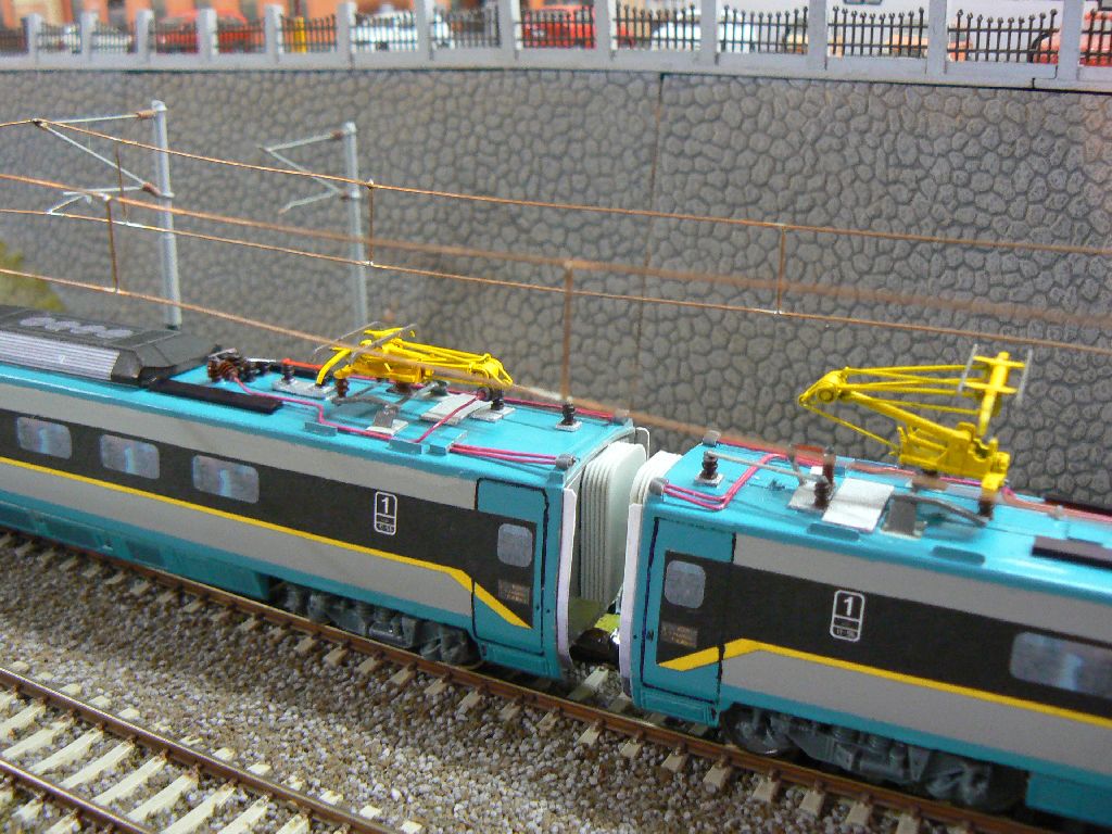

Příspěvekod gako6 » ned 29 zář, 2013 8:46 pm
Zdravím, jsem tady po delší době, poněvadž se dlouho řešil nástřik Pendolina. Ten mně vyřešil pan Valošek z Ostravy a nástřik mně provedl na všech sedm vozů. Největší problém byly okna, protože v původní "hračce" od Limy jsou okna jen natištěná. Vyřezat a vypilovat okna jsem rázem zavrhl, protože bych je musel podlepit jen folií a tím by tam vznikla prohlubeň. Nechat si vyrobit zasklení by bylo finančně závratné a tak mně to vyřešil nástřikem. Na ukázku zatím zasílám dvě fotky, ale jsou jen z mobilu. Pořídím video foťákem, ale až vyřeším několik problému. Nevíte někdo, kde by se daly sehnat polopantografy, které jsou na originál Pendolinu? Stejné jsem zatím nikde neviděl a ještě řeším problém klimatizačních jednotek na střeše vagónů z čeho udělat, protože před rokem mně tady někdo sliboval, že mně je udělá z leptu, ale dosud se neozval ikdyž jsem mu dvakrát psal.
Díky za nápady. Petr Oblouk

Příspěvekod miroslav lengyel » pon 30 zář, 2013 4:25 am
Na pantografy se mrkni sem,třeba si něco vybereš:
http://www.sommerfeldt.de/data/sommerfe ... g-2009.pdf

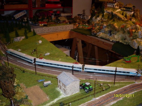

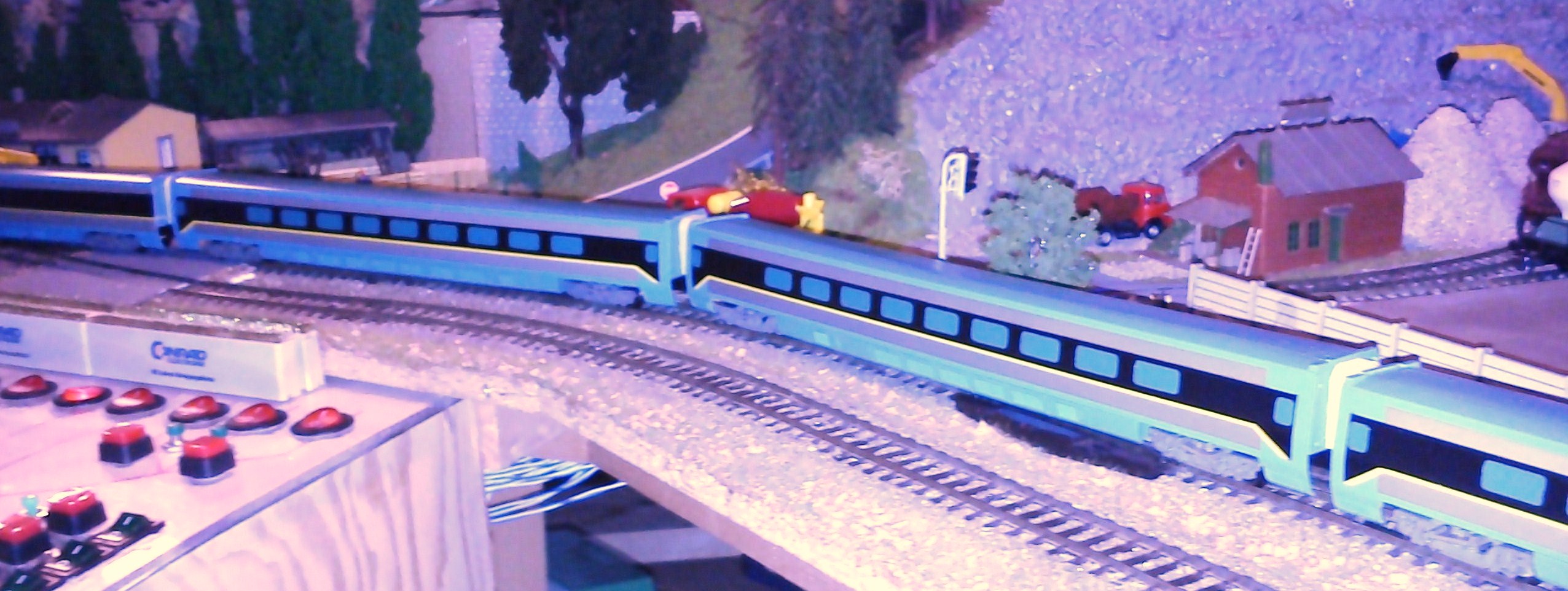

hallo a very good work ...... :D ......i present my slovenian pendolino ics310 also handmade and rebuilt from the lima model
cisalpino etr 470.
THE VIDEO WITH THE MODEL OF MY PENDOLINO :arrow:
http://www.youtube.com/watch?v=ydAFhqgu ... f0ZpLjSD1g
my hompage with models and train :arrow:
http://trainpagesofluca.net/
BYE GOMULKA
for your pendolino cd ''very good''
a lot model of my collections ...i present a very intersting model the model ho handmade of the eletric trainsets ics 310 the slovenian tilting pendolino SZ electric trainsets homemade model based of the cisalpino lima model 470 by euromodell thank my friend adriano
many notice of sz ics310
Class 310
Axle EMU-3
Number in service 3
Year in Service 2000
tilting train SZ 310 commercial known as ICS is to travel the distance between Ljubljana and Maribor and in the summer
the city near the sea koper.
