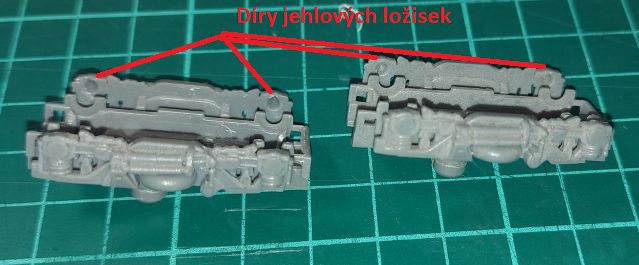

Zatím stačí masky, protože podvozky jsou o tom jakou konstrukci zvolíš.
V podvozku musíš uvažovat uložení ložisek uvažovaných náprav - ideálně bronzová pro jehlová ložiska nehnaných podvozků.
jejich vzdálenost je závislá na použité nápravě.
Pro podvozek bys měl uvažovat s metrovými koly tedy cca 11,5 mm průměr.
PS: koukni se do SZ stále nevidím, že sis mé zprávy přečetl ;-)
Zdenek Valter
Příspěvky: 3476
Bydliště: Ústí n.L.
Re: pojezd pro žabotlam
Příspěvekod Vítek57 » stř 27 pro, 2023 10:38 pm
Tak tu část o ložiskách jsem úplně nepochopil. Není mi jasné o čem mluvíš.
Vítek57
Příspěvky: 87
Registrován: ned 24 pro, 2023 11:04 pm
Příspěvekod Zdenek Valter » stř 27 pro, 2023 11:39 pm
Vítek57 píše:Tak tu část o ložiskách jsem úplně nepochopil. Není mi jasné o čem mluvíš.
No když se podíváš na fotky toho ICE3 podvozku bez kol jsou tam v místě osy "důlky" - jehlová ložiska pro osu nápravy.
Z mého úhlu pohledu a zkušeností je nejlepší osadit ty ložiska bronzové.
Podle délky osy nápravy musí být ložiska vzdálena tak aby osa nápravy z nich nevypadla.
Zde odkaz na normu NEM 314: https://www.morop.org/images/NEM_regist ... n_2006.pdf
