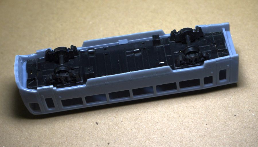

Příspěvekod jafobe » ned 12 lis, 2023 9:26 pm
michal_d píše:Kromě stavby vlastních stavebnic, je třeba také postupně pracovat na zásobě stavebnic cizí produkce. Zde bych rám prezentovat stavbu jednotek Regionova v TT. Základem jsou 3D výtisky zakoupené od p. Františka Noska na modelbazaru. V nabídce Regionova "duo", Regionova "trio" a Esmeralda 812+912. Mám nakoupené všechny varianty, pro začátek začnu stavbou klasiky 814+914.
Obsah stavebnice je na fotce a je principálně shodný pro všechny dodávané verze (navíc oproti dodanému stavu jsem již osadil ložiska se sběrem proudu do řídícího vozu) - tedy skříně všech dílů jednotky, pojezd nehnaných dílů, interiér nehnaných vozů nárazníky, přechodový měch a zasklení vyjma čelních oken. V případě tria je i pojezd a interiér pro 1 hnací vůz, který se předpokládá v modelu bez pohonu. Obsahem bohužel nejsou rozsochy / podvozky a skříně pro hnací vůz. Pravděpodobně se počítá s použitím dílů ze stavebnic LPH.

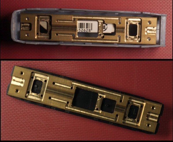

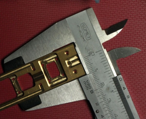

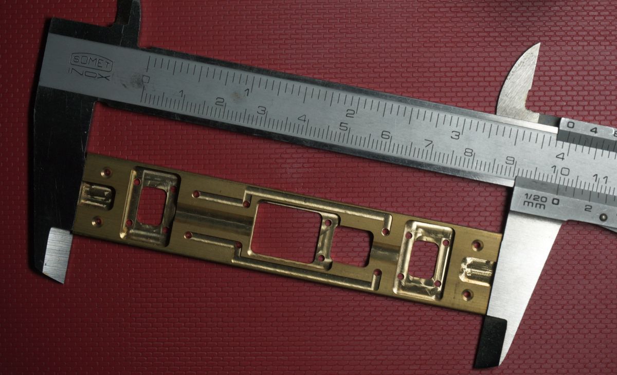

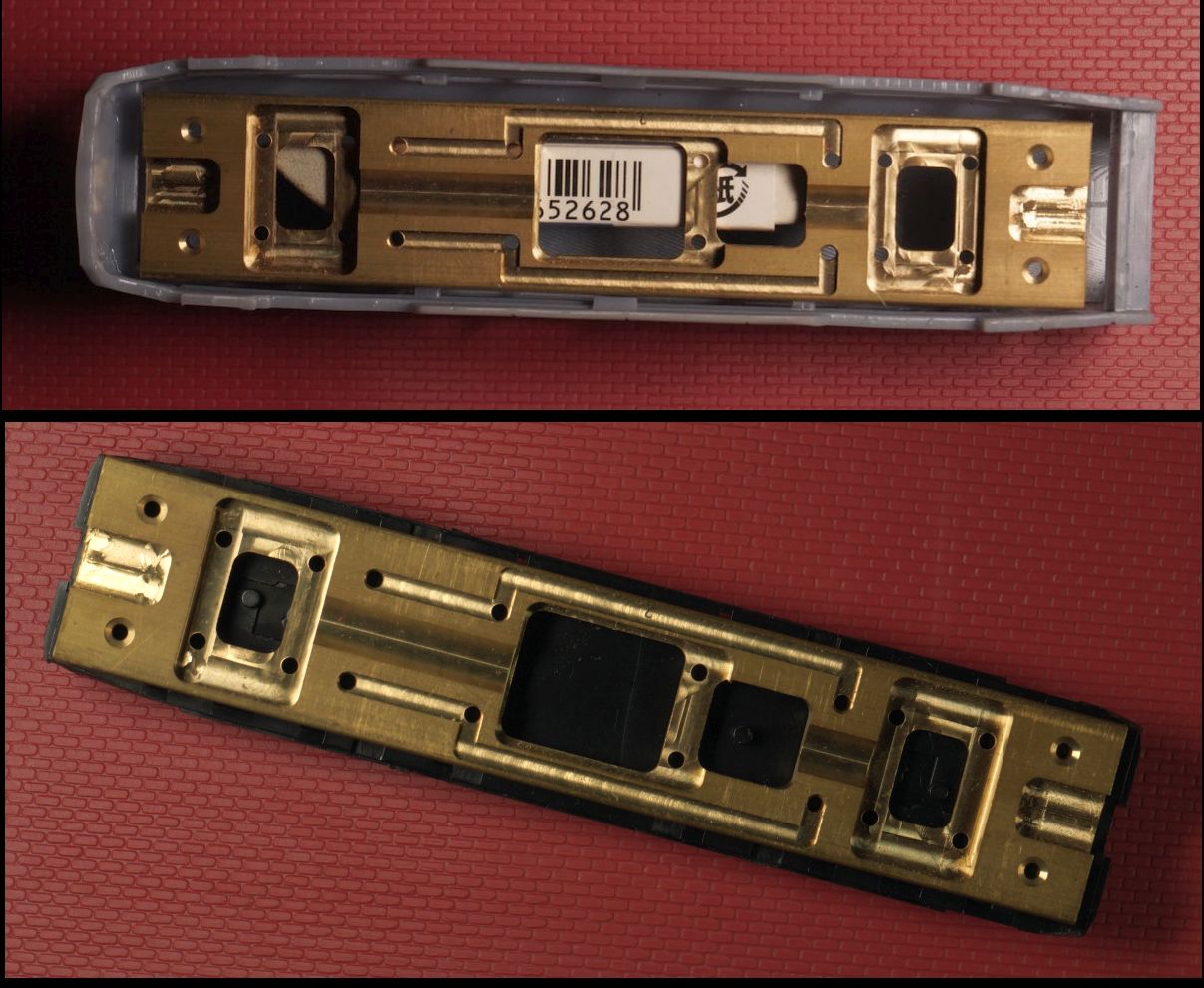

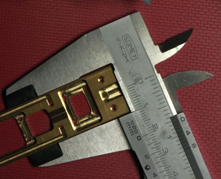

Příspěvekod jafobe » pon 20 lis, 2023 5:35 pm
michal_d píše:
Zlámalík píše:Michale, tady se můžeš podívat, jak ten rám vypadá v praxi: https://tt120.zlamal.cz/810-na-pojezdu-als-racing/
Pěkné fotky čistě zpracovaného pojezdu. Ale troufám si říct, že bez ofrézování by do této stavebnice použít nešel a ještě by bylo třeba na výtiscích vyřešit nové zámky pro správné výškové uložení. Jak to vychází výškově na té 810? Na poslední fotce mi přijde že sedí nějak vysoko, ale je to možná tím, že zatím chybí bižuterie na spodku. Časem dám na stánky rozměry rámu ke kterým jsem dospěl, tak bude možnost porovnání.
Co se šíře a délky týče pojezdu týče (tak pokud je Zlámalíkův pojezd shodný s mým) a 3D tisku od Františka (pokud na něm něco neměnil, ale řekl bych že spíš ne...), tak se to do kasle šířkově i délkově bez problému vejde i s rezervou, viz foto...
Porovnání s upraveným pojezdem LPH a s vnitřním prostorem tisku kastle regionovy.
Co se uložení kasle na fotce Zlámalíka týče, sedí mu to trochu výš než by mělo, on vrch pojezdu bude o něco výš než kam by se dostala podlaha interiéru při zmenšení do modelové velikosti. Mosazný pojezd bude mít mým odhadem vchní stranu asi o 2mm výš než vrch pojezdu stavebnice LPH.
