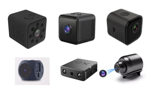

Jak jsem psal, objednal jsem nějaké kamery na pokusy, dorazí kolem Vánoc, tak to srovnám a uvidíme. Vzal jsem tři kostky rozměru cca 3x3 cm, aby to s odřenýma ušima projelo i na TT, některé jsou s WiFi, pak tuhle placatou a taky dvě menší, cca do 2 - 2,5 cm. Bude toho těchto šest kousků, tak jsem zvědavý:

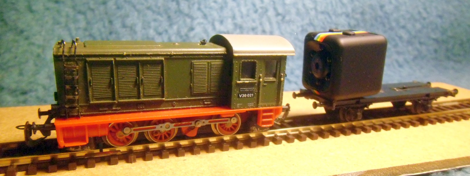

Jednu "kostičku" co by neměla mít problém s průjezdným profilem v TT mám taky doma na zkoušení, jen čas není... Její uložení nebude ale takovéto, je to jen položené na prvním podvozku co jsem měl po ruce kvůli představě o velikosti...

Když kouknete na ten obrázek s šesti kamerami výše, tak:
V horní řadě se první dvě do profilu TT ještě vejdou, třetí už ne, resp. vyžaduje posadit 5 mm nad TK a nesmí být natěsno tunel. Ta je ale samozřejmě ta nejlepší - takže pro H0 to bude asi jasná volba. Tyhle mají i wifi.
V dolní řadě jsou kamery menší, ale taky méně kvalitní. Ta prostřední nemá ani vlastní aku.
Nemám tam ještě oblíbenou SQ11 (viz foto od jafobeho), už je na cestě, ale nečekám zázraky i když pro eNkaře by to mohla být volba.
Zkusím to nějak porovnat, potřebuju na to ale čas a prostor - hlavně jde o to, že při běžném domácím osvětlení to vidí naprostý PRD, resp. ono to vidí, nějak to i vypadá, ale v obraze je moc šumu a slitých ploch od MPEG komprese. Prostě nic, co by se dalo s klidem publikovat. Ty videa od MiKo&Endy, co jsou na YT, jsou natáčený na GoPro Mini, což je přece jen kamera o třídu a pár tisíc výše. Aby to bylo jasné a čisté, chce to ekvivalent cca 400 W žárovky na každý metr délky kolejiště (čili dva průběžné LED pásky 20 W/metr vedle sebe, nebo 54W zářivkovou trubici). Nad Malou Pakou mám jeden pásek 24 W/metr, svítí to jak na operačním sále a není to ještě ono.

Co bych já od většiny takových kamer nečekal je že budou zaostřené na blíž. Kostrukčně to bude spíš fixfokus zaostřený na cca 1-3 metry a zbytek ostrosti je jen na cloně a konstrukci objeltivu, takže trať kousem před vozem bude neostrá (tam by se musel buď objektiv přeostřit, pokud to jeho konstrukce dovolí, nebo použít něco jako předsádkovou čočku...
šum a horší kresba... tam by asi stačilo dát kolem kamerky pár svítivějších diod, ty by mohli stačit aby ten nejdůležitější kus záběru byl trochu líp nasvícený.
