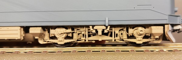

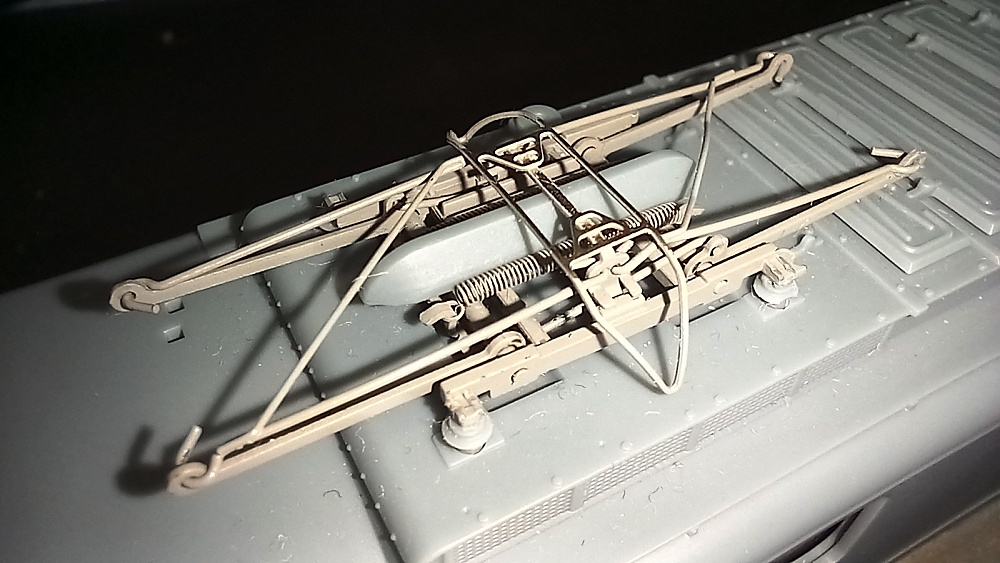

Příspěvekod Pawlik » pon 17 črc, 2023 9:23 am
Úprava brzdy a stříška sběrače.

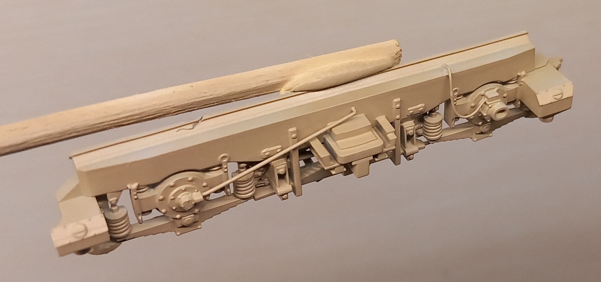

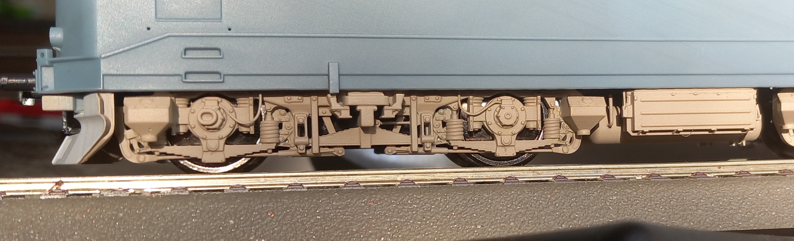

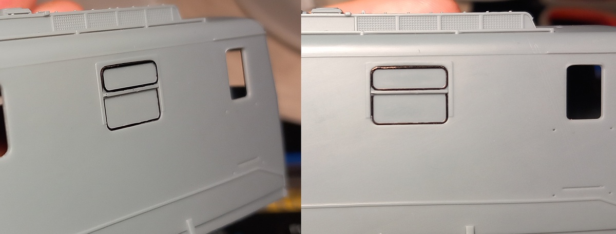

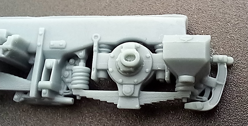

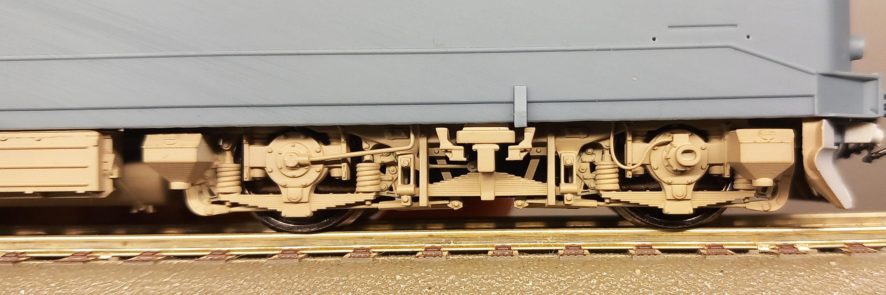

Příspěvekod Pawlik » úte 01 srp, 2023 7:31 pm
Díky, teď už má nejvyšší váhu vytrvalost, ta nesmí padnout.

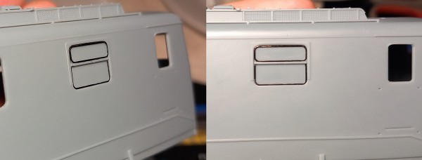

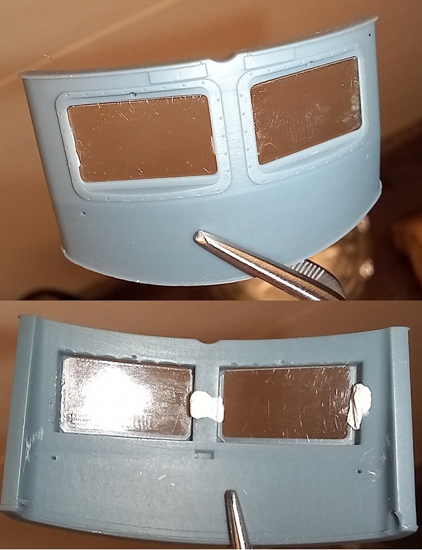

Ještě upravím boční okno kabiny a jdu na povrchovou úpravu, ať je nějaká změna a viditelnější výsledek. Bižuterii na střeše vymyslím později.
Dnes jsem vyzkoušel zasklení pomocí blistru, blbě se to fotí a na fotkách to asi moc dobře nevypadá, skutečnost je vyhovující. Okenní tabulky jsou provizorně přichyceny tackitem.

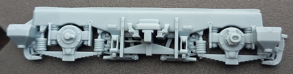

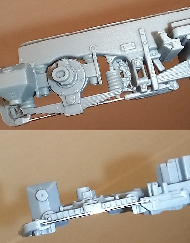

Upravil jsem podvozek, aby šla spojnice osadit bez nutnosti riskantního vrtání převodnice ("hokejky").

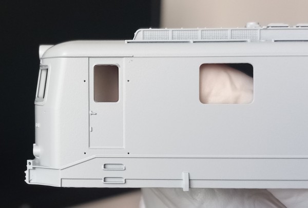

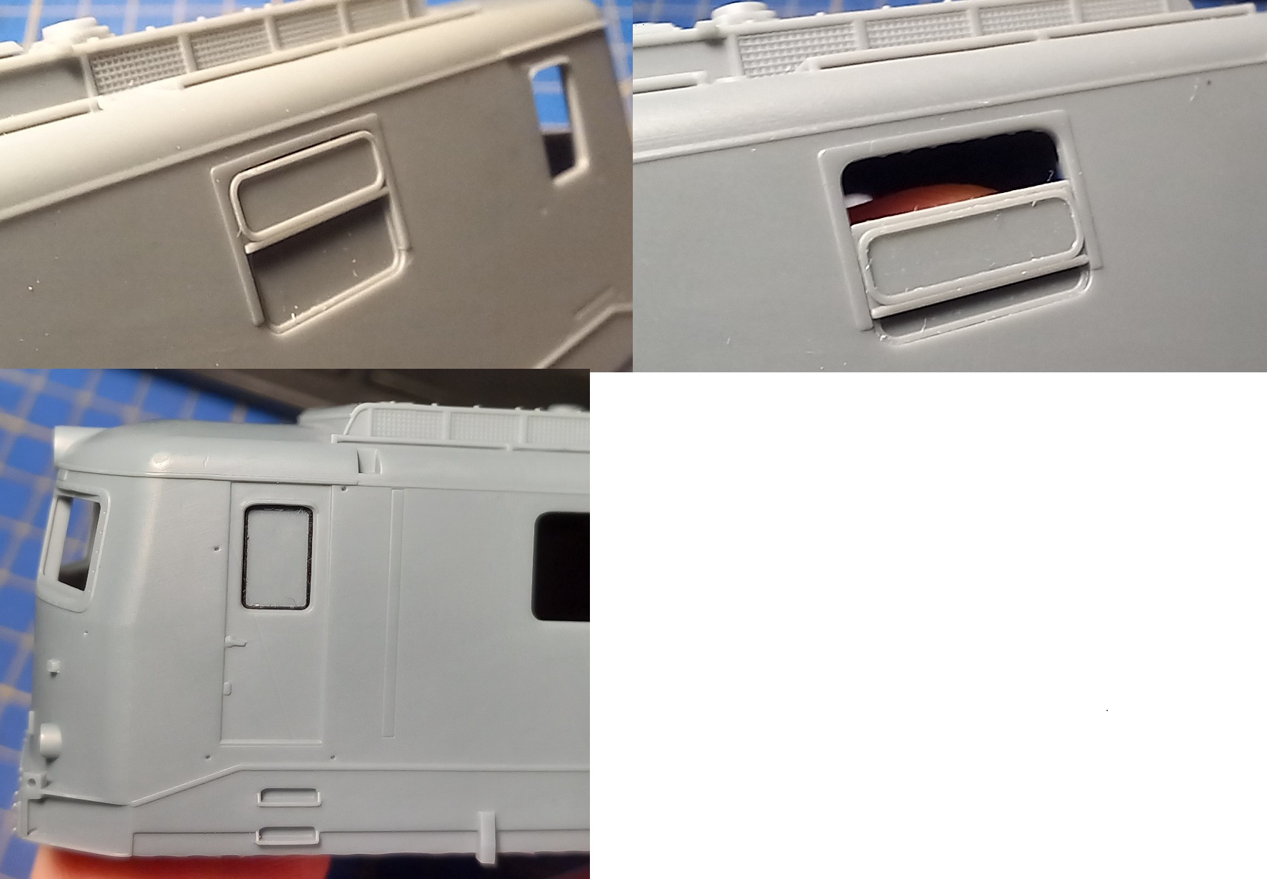

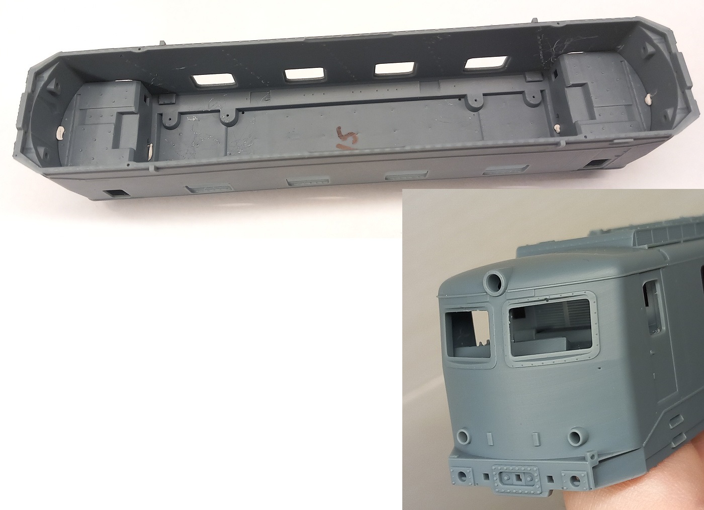

Příspěvekod Pawlik » pon 07 srp, 2023 8:26 pm

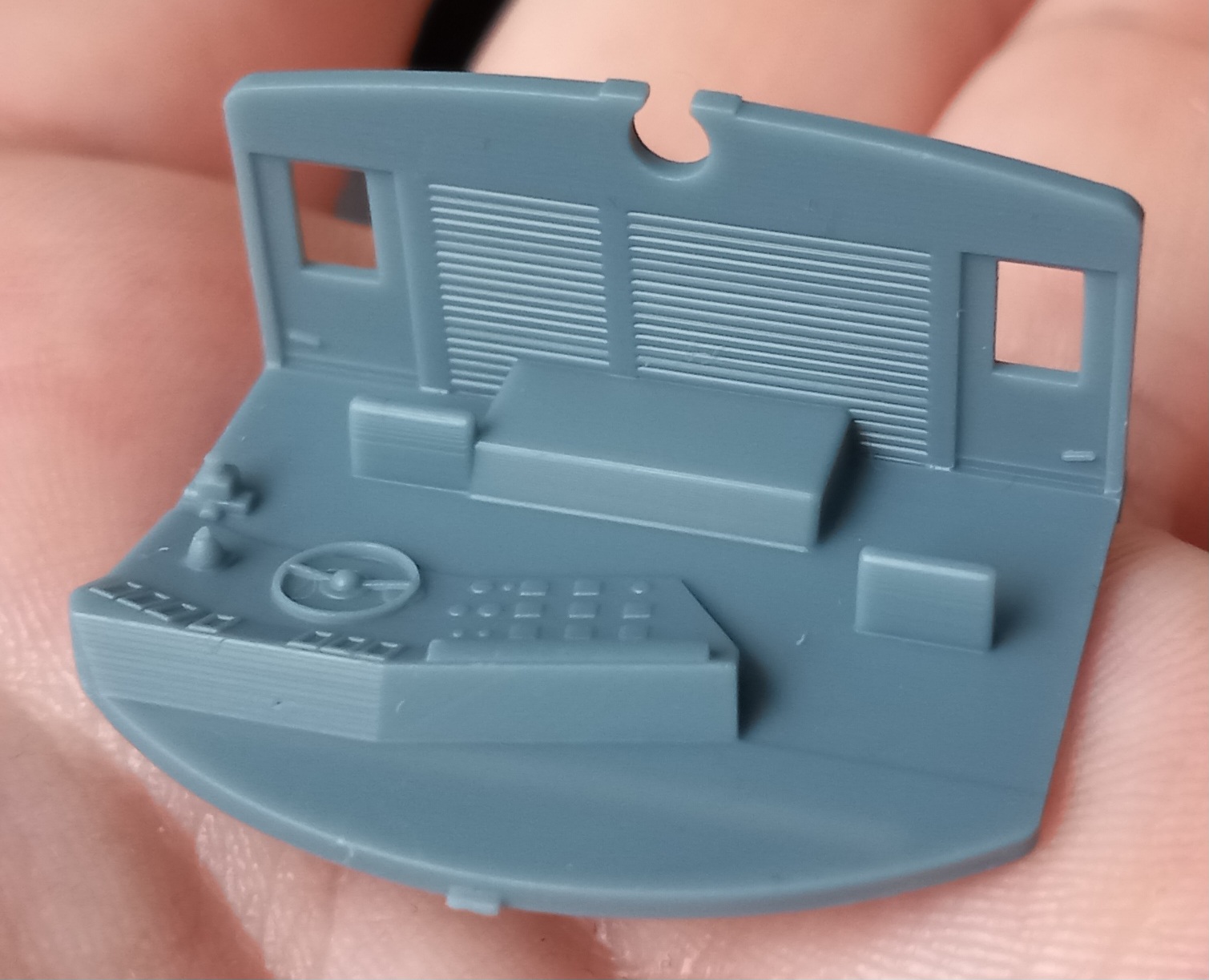

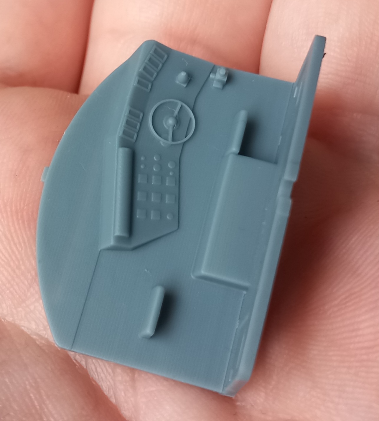

Zdánlivě drobnosti, ale tiskárna se neptá, 14 hodin jak vyšitých.
Přemodelováno rozmístění lávek a střešní výstroje, bleskojistky; odstraněny třmeny vík odporníku, aby se vůbec daly vymaskovat pro stříknutí stříbřenkou.
Kabina pasuje. To zdánlivé prosvítání bočního okna není přímo otvor okna, ale vybraná kapsa na zasklení. Modelová podlaha je pod dolní hranou okna.
Zkouška zasklení. Vypadá to líp, než jsem čekal a jako způsob, jak bezpečně natřít "gumu", je to super.

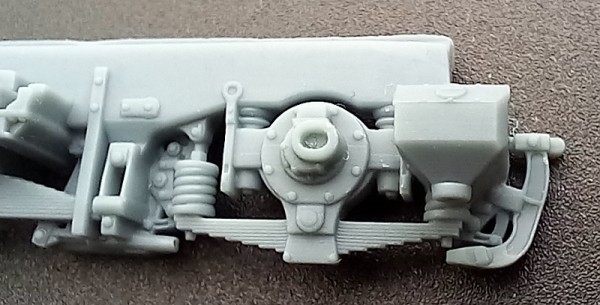

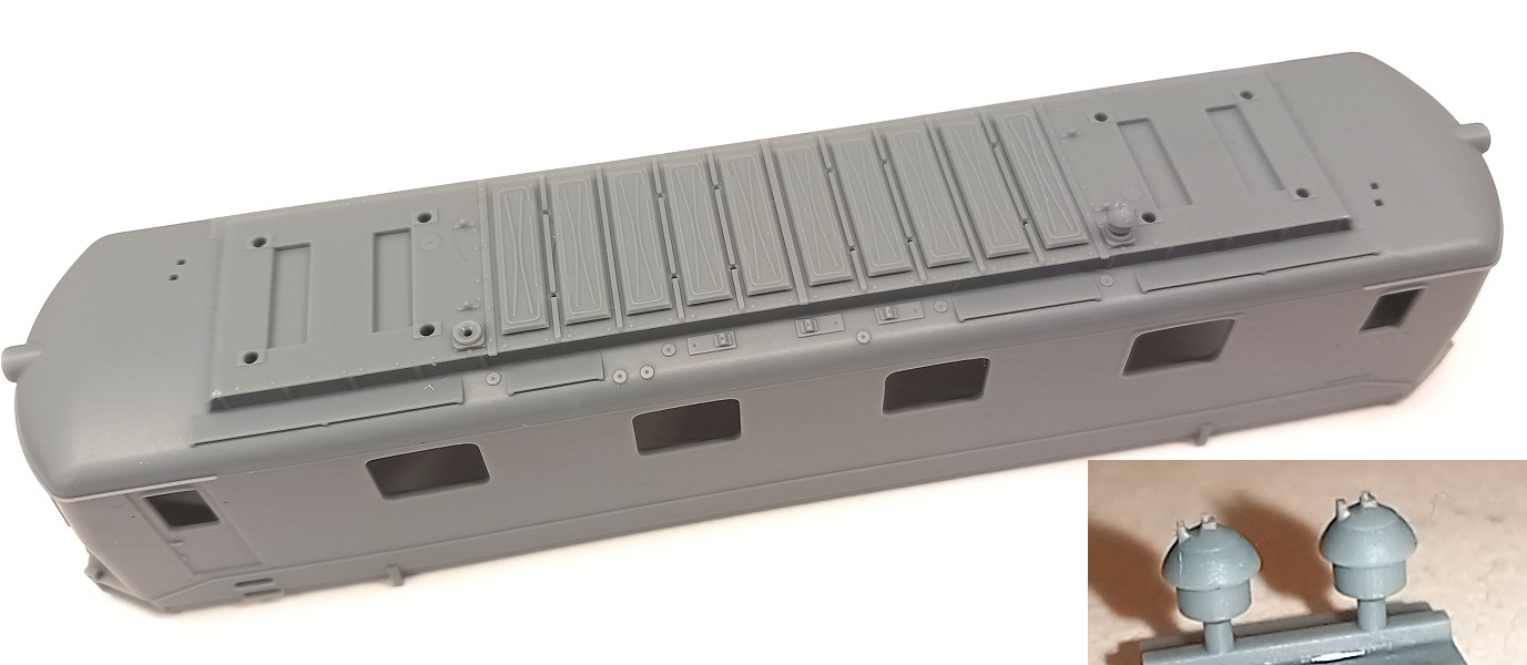

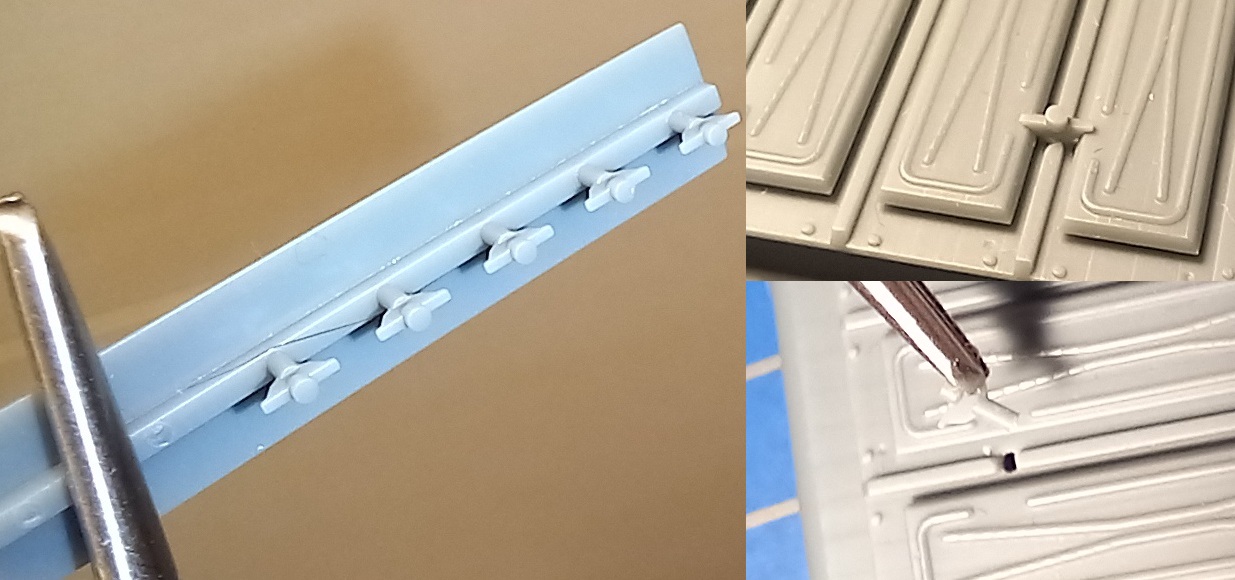

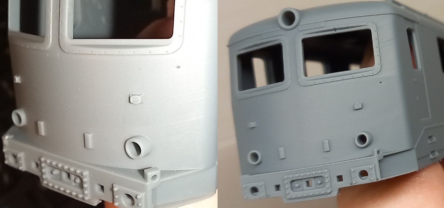

Příspěvekod Pawlik » sob 19 srp, 2023 6:18 am

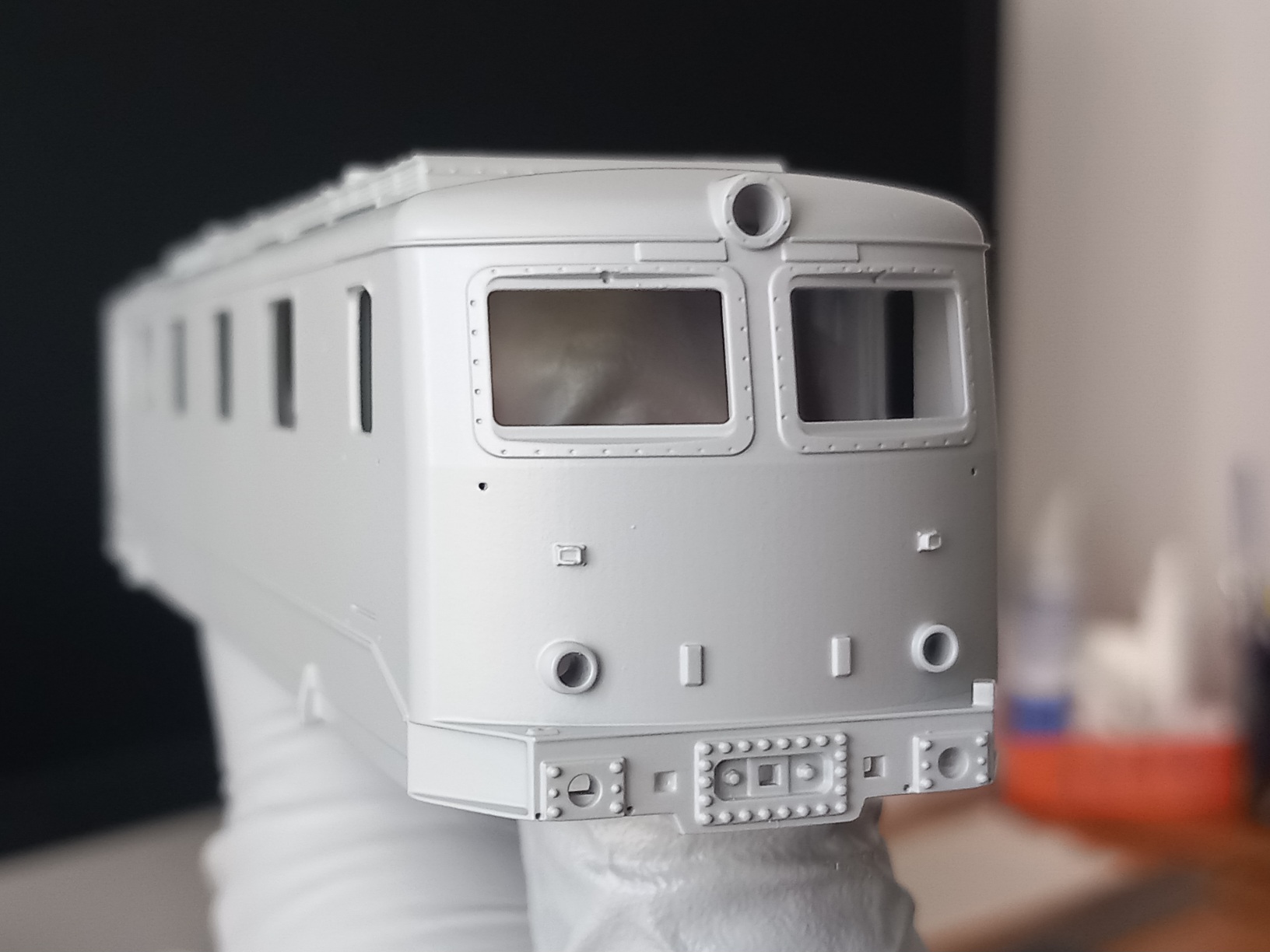

Třmeny jako samostatné části:
Zásuvky na čele. Tohle mohla být finální skříň pro variantu nátěru 1988, kdyby mi večer neujela ruka s vrtačkou. :roll:
Zdá se, že ta současná vedra mají negativní dopad na kvalitu povrchu. Není to nic drastického, ale už mi z tiskárny vylezly i lepší kusy.

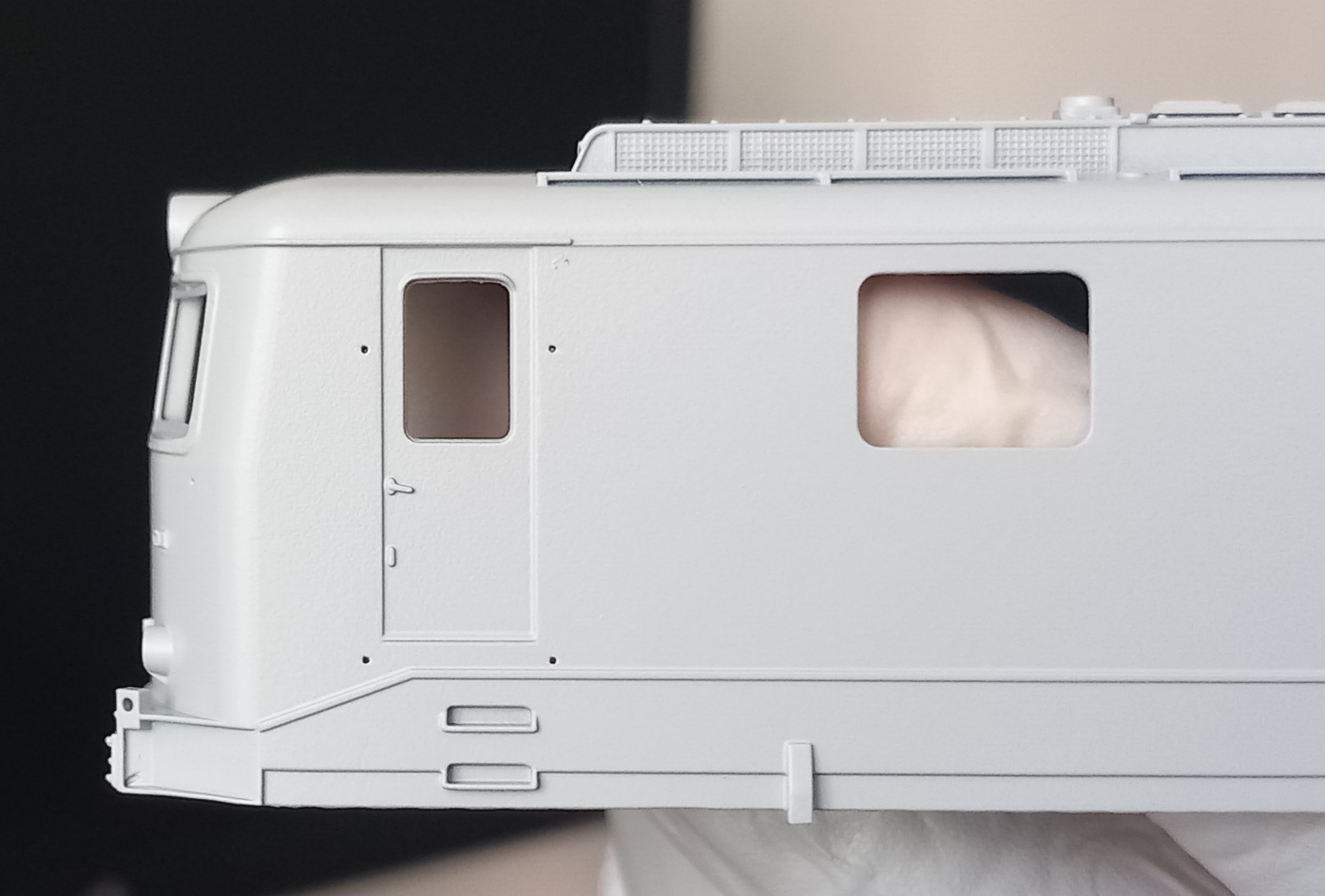

Příspěvekod Pawlik » pát 08 zář, 2023 7:45 pm
V základovce:

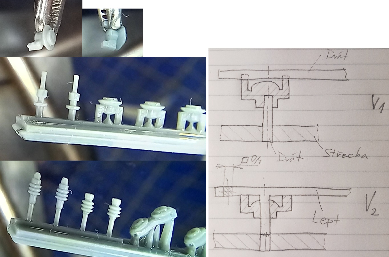

Příspěvekod Pawlik » sob 25 lis, 2023 6:02 pm
Vytvořil jsem to nejotravnější, drobounké díly střešní výstroje.
Měl jsem původně v plánu verzi 1. Zasunout drátek do díry ve střeše, na něj nasadit izolátor a na jeho pacičky přilepit drátek.
Ale je to tak neuvěřitelně titěrné, že asi bude vůbec problém to složit, natož to při první příležitosti neulomit.
Napadlo mě (V2), že bych si mohl nechat vyleptat vodorovnou tyč i s nožičkami, na nožičky jen nasunout izolátory a jako celek to pak zatlačit do střešních otvorů.
Nemáte tip na někoho, kdo by mi lept podle výkresu udělal? Tloušťka 0,3 až 0,4 mm.

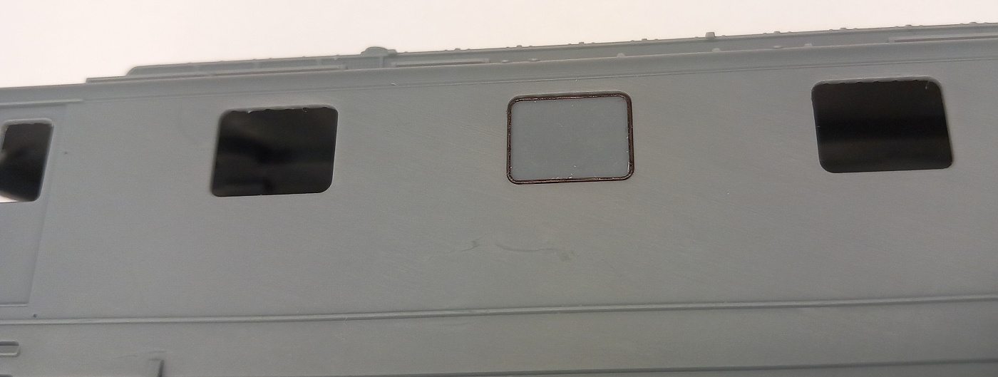

Vytvořil jsem stahovací okno a okno dveří včetně gumového těsnění. Zatím jen z neprůhledného resinu, ale bude to fungovat.
PS.: Ještě jsem udělal "tampoprint" fixou.
