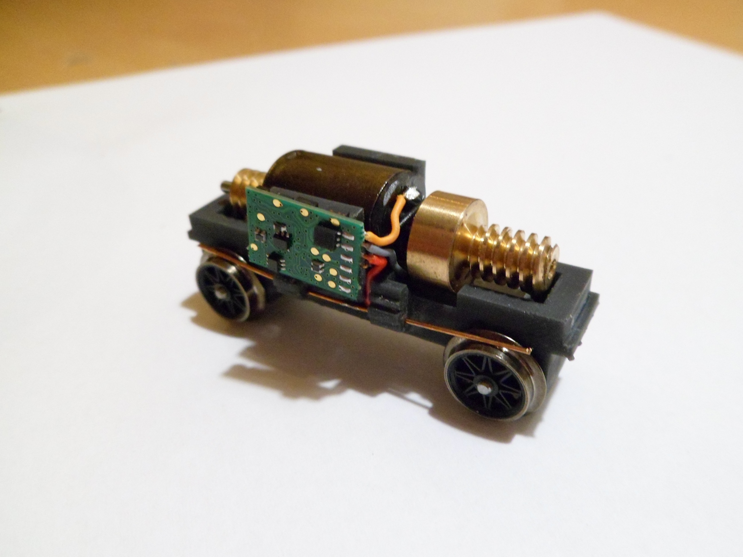

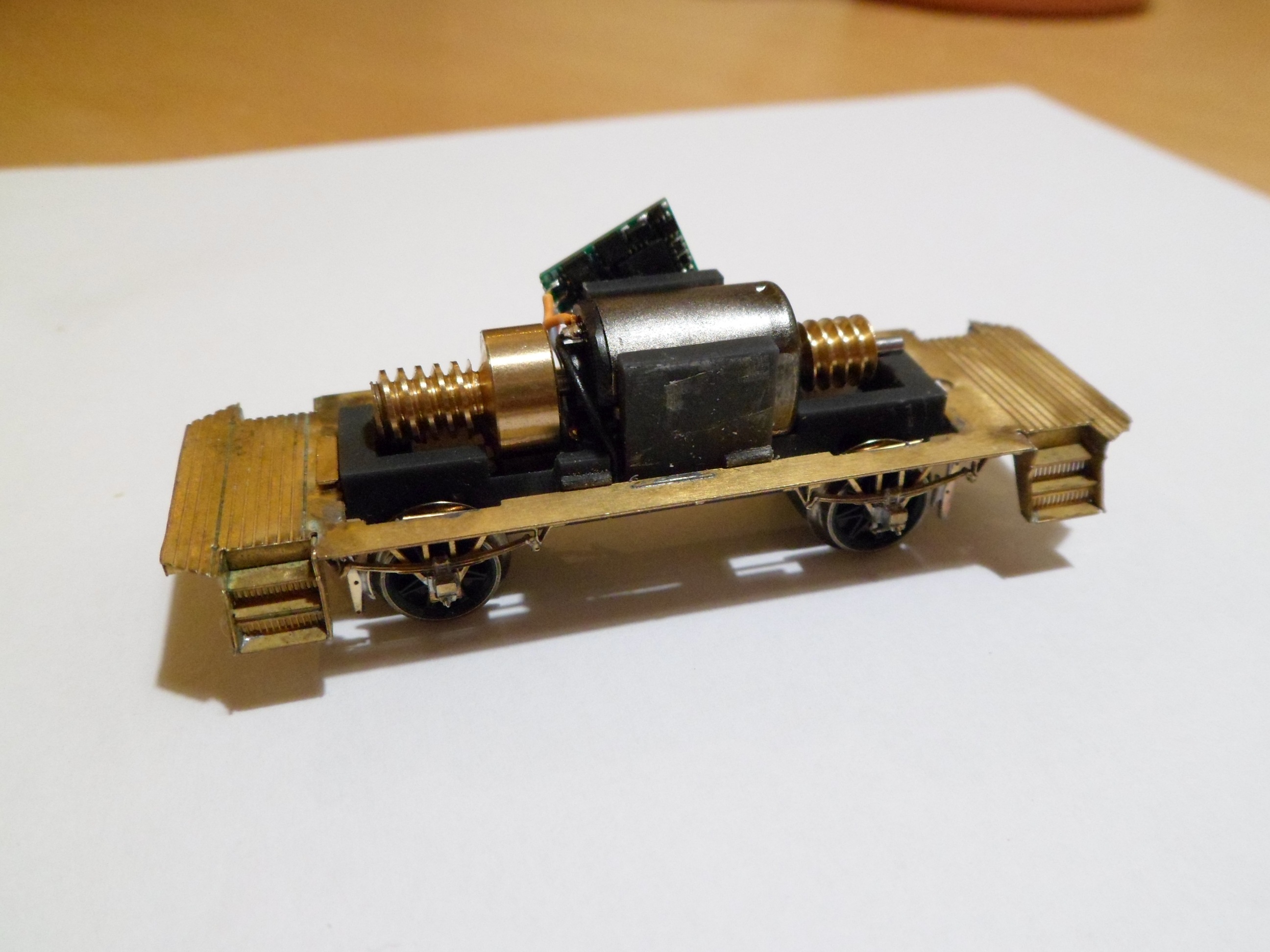

Dále jsem připravil pojezd. Po roce vlastnění SLA tiskárny jsem se po mnoha pokusech odhodlal k použití SLA pro pojezd. Začištění výtisku je oproti PETG sranda, rovněž je možné udělat boční vedení ozubených kol, tudíž odpadají leptané kluzné podložky a pojez je tišší. Jenom doufám, že nebude docházet k nějaké degradaci materiálu, ale to zjistím až časem. Koncepce pojezdu je jinak shodná s předešlými.
