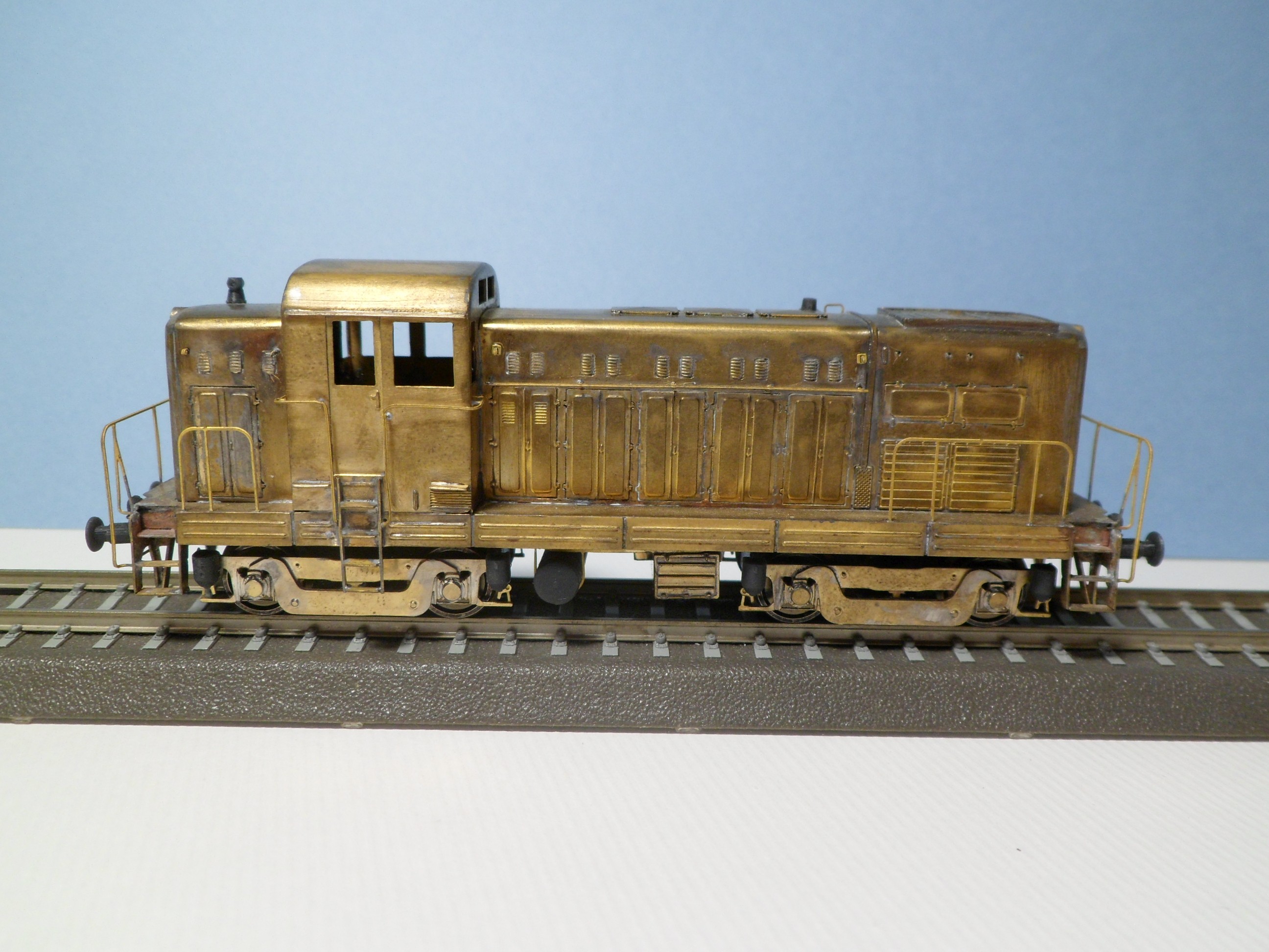

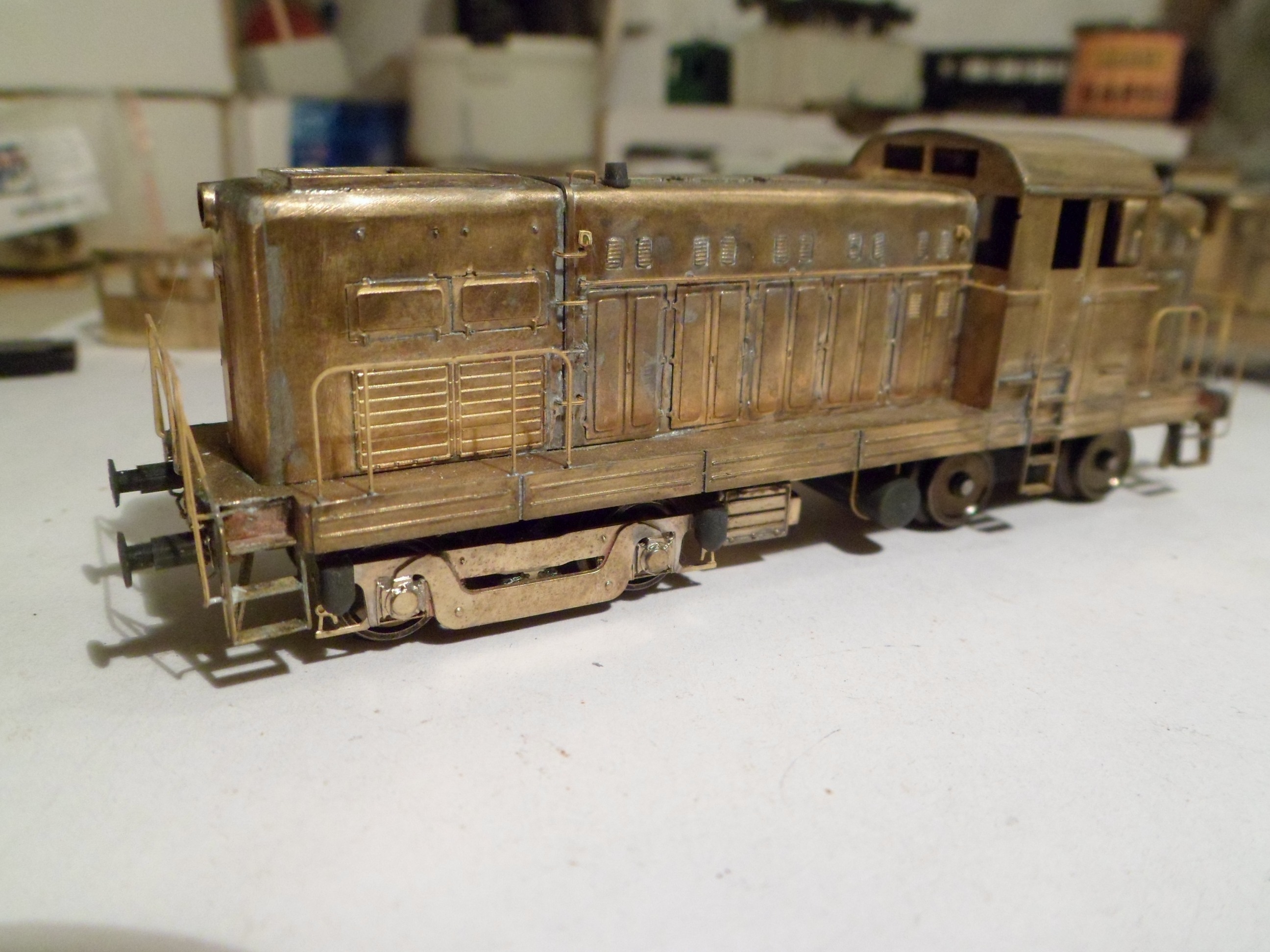

Příspěvekod michal_d » pát 21 říj, 2022 8:43 pm

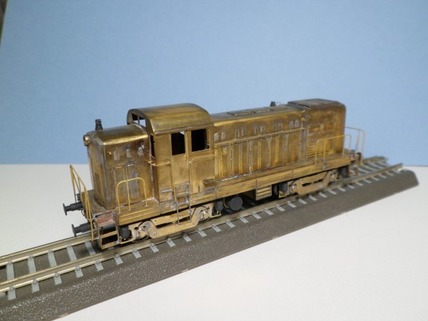

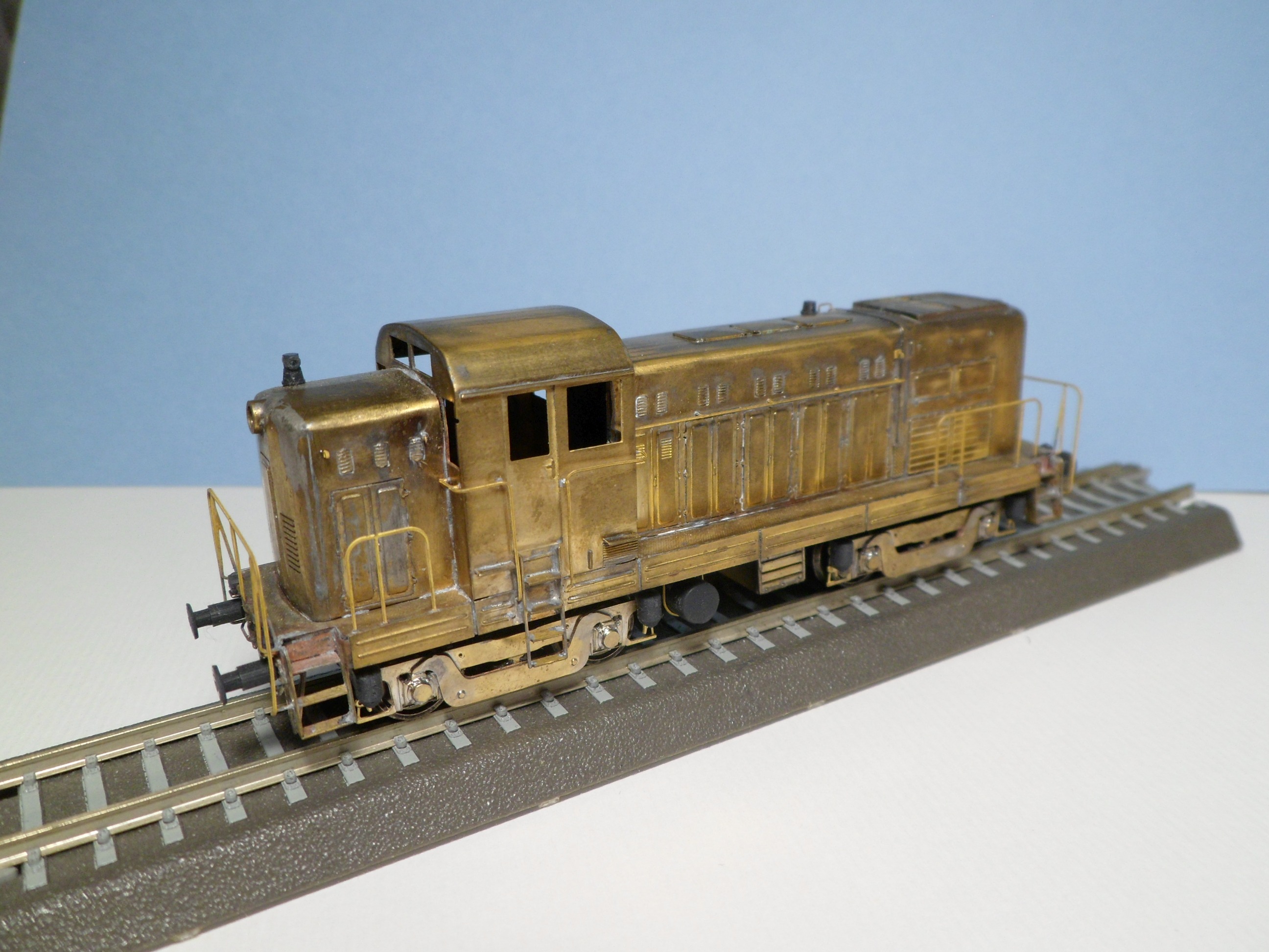

Tak jsem se konečně dostal alespoň ke kompletaci všech dílů prvního kusu lokomotivy, tento kus sloužil hlavně jako zkušební stavba, takže jej ponechám takto v mosazi bez pohonu.
Momentálně mám rozpracovaný druhý kus z finálního provedení leptu, ten již klasicky dokončím. Jelikož jsem pár leptů pustil do světa, tak jsem během stavby druhého kusu nafotil návod.

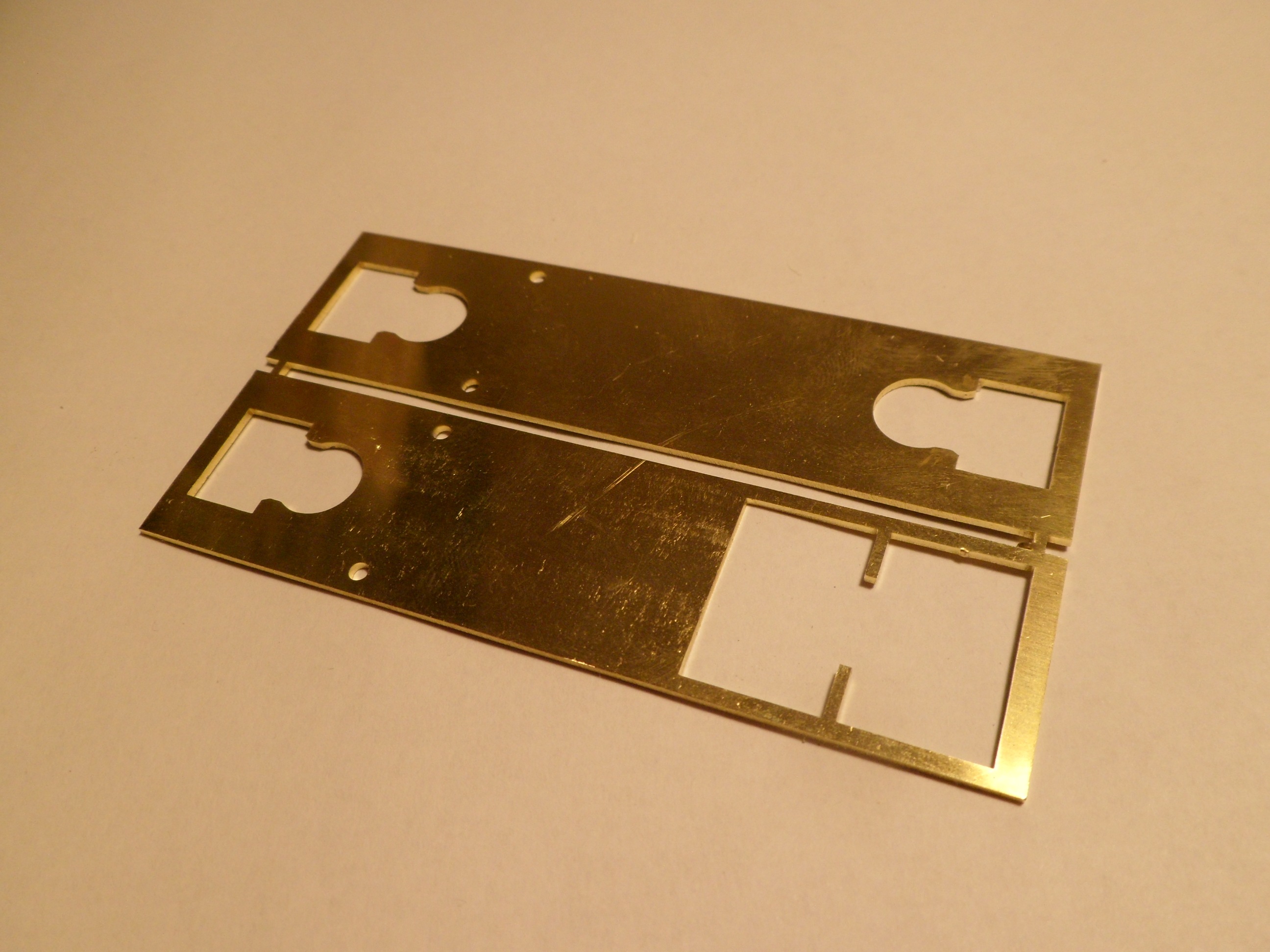

Tak mi přišly vypálené plechy na rámy... Rám je ze dvou vrstev, které se spájí k sobě. Vlivem nepřesností ve stavbě mi nárazníky nakonec vyšly trochu výš než odpovídá NEM, ale při porovnání s jinými vozidly to není nic strašného, třeba rybáky od SDV je mají ve stejné výšce...

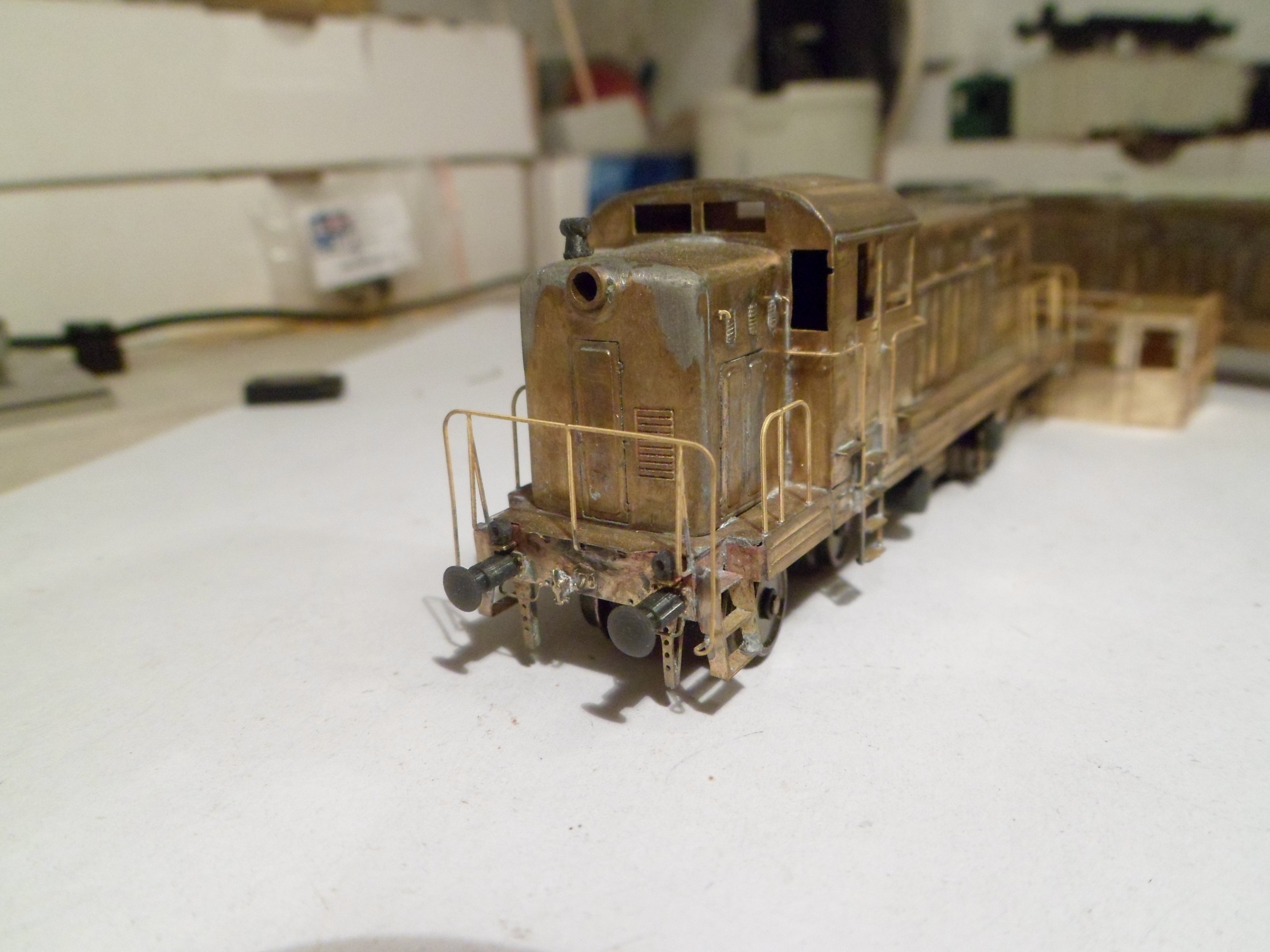

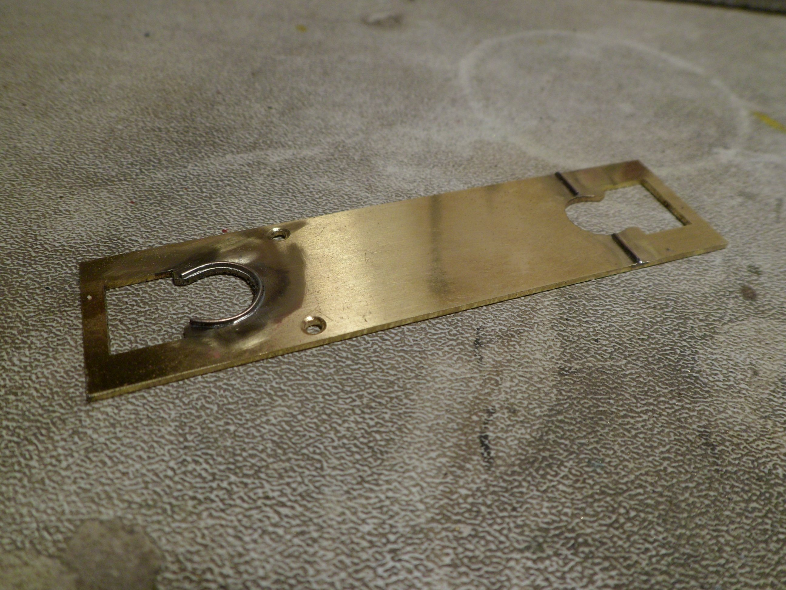

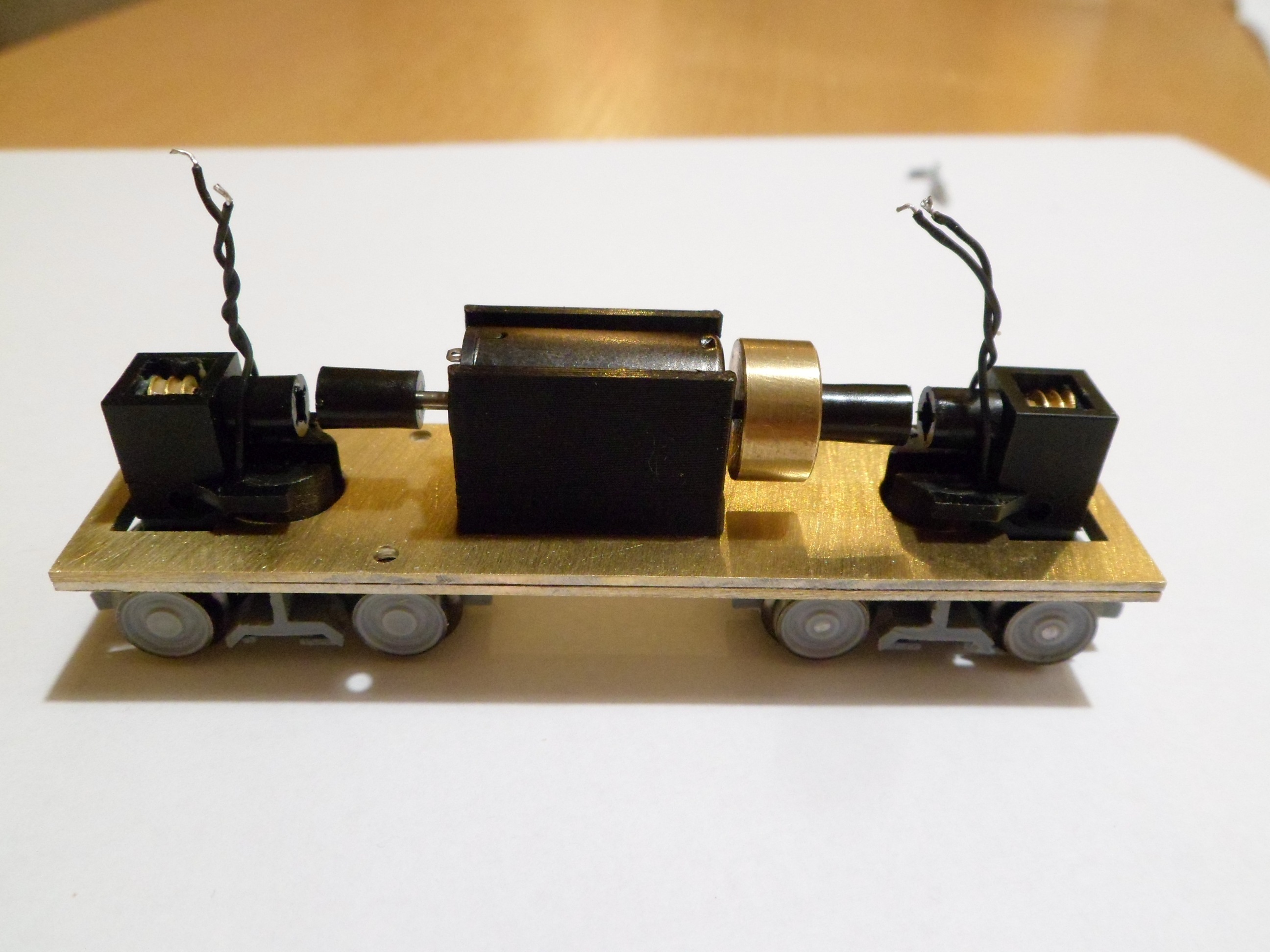

Příspěvekod michal_d » pon 19 pro, 2022 9:28 pm

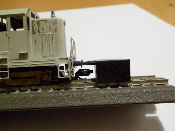

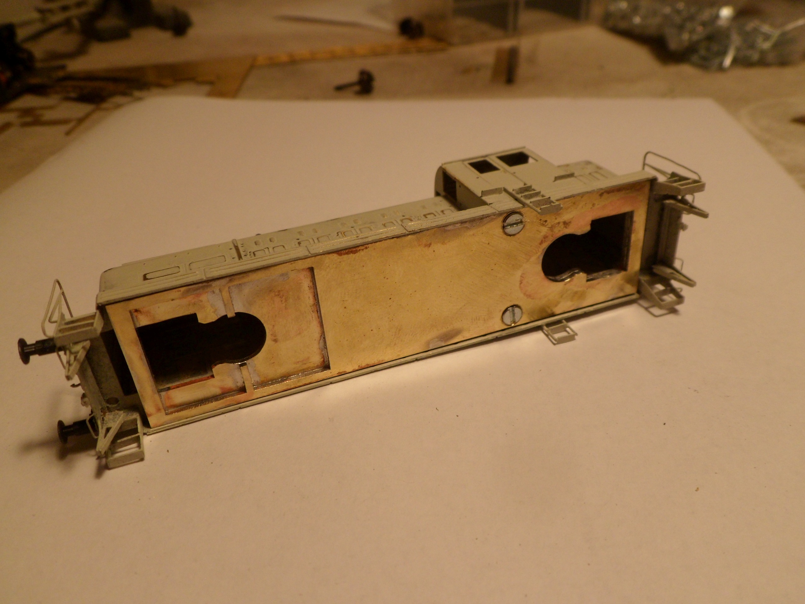

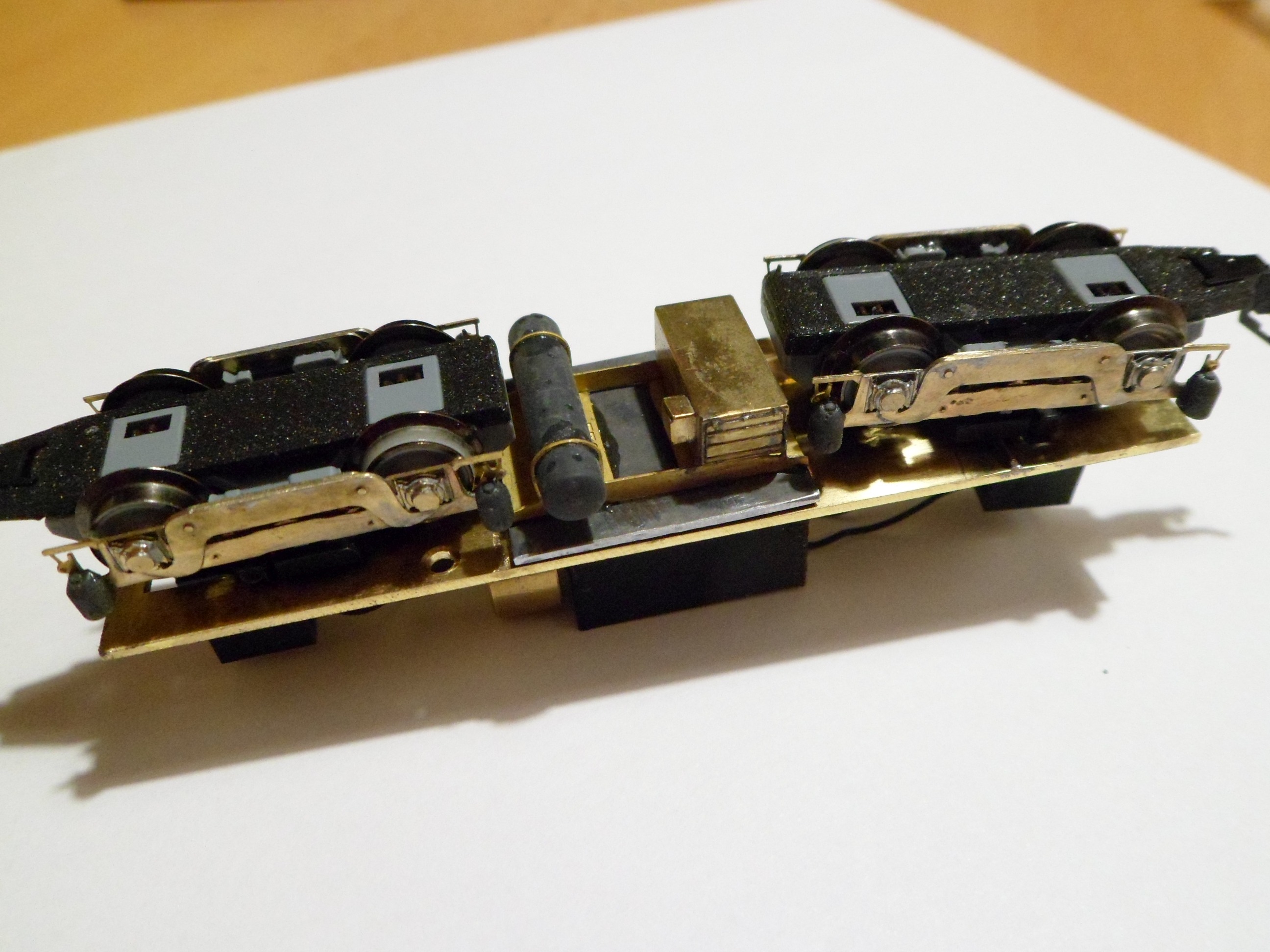

Nakonec mě vyšší výška nárazníků tak štvala, že jsem pojezd poskládal znovu. Z výpalku jsem použil jenom 1 vrstvu a uložení podvozků jsem udělat z drátu přiměřeného průměru.
Chybějící vrstvu jsem musel kompenzovat podložením bateriové skříně a vzduchojemu. Celek jsem podlepil 1mm olověným plechem. Podvozky jsou dost natěsno, ale s ohledem na malý rozvor lokomotivy je výkyv více než dostatečný.
Výška nárazníků, teď je přesně dle NEM. Odměřuji pomocí vytištěné měrky. Při stavbě modelů používám 2 tyto měrky a rozestavěný model uložím na trny. Trny vsunu do otvorů pro nárazníky, tím je definována přesná výška a je možné ladit pojezd...

Příspěvekod michal_d » čtv 22 pro, 2022 5:37 pm
Mě na tom nejvíc štve, že jsem nepřišel na to kde je chyba... Teoreticky má vše sedět, ale nesedělo... Jinak jsem to opět zpracoval do podoby článku.

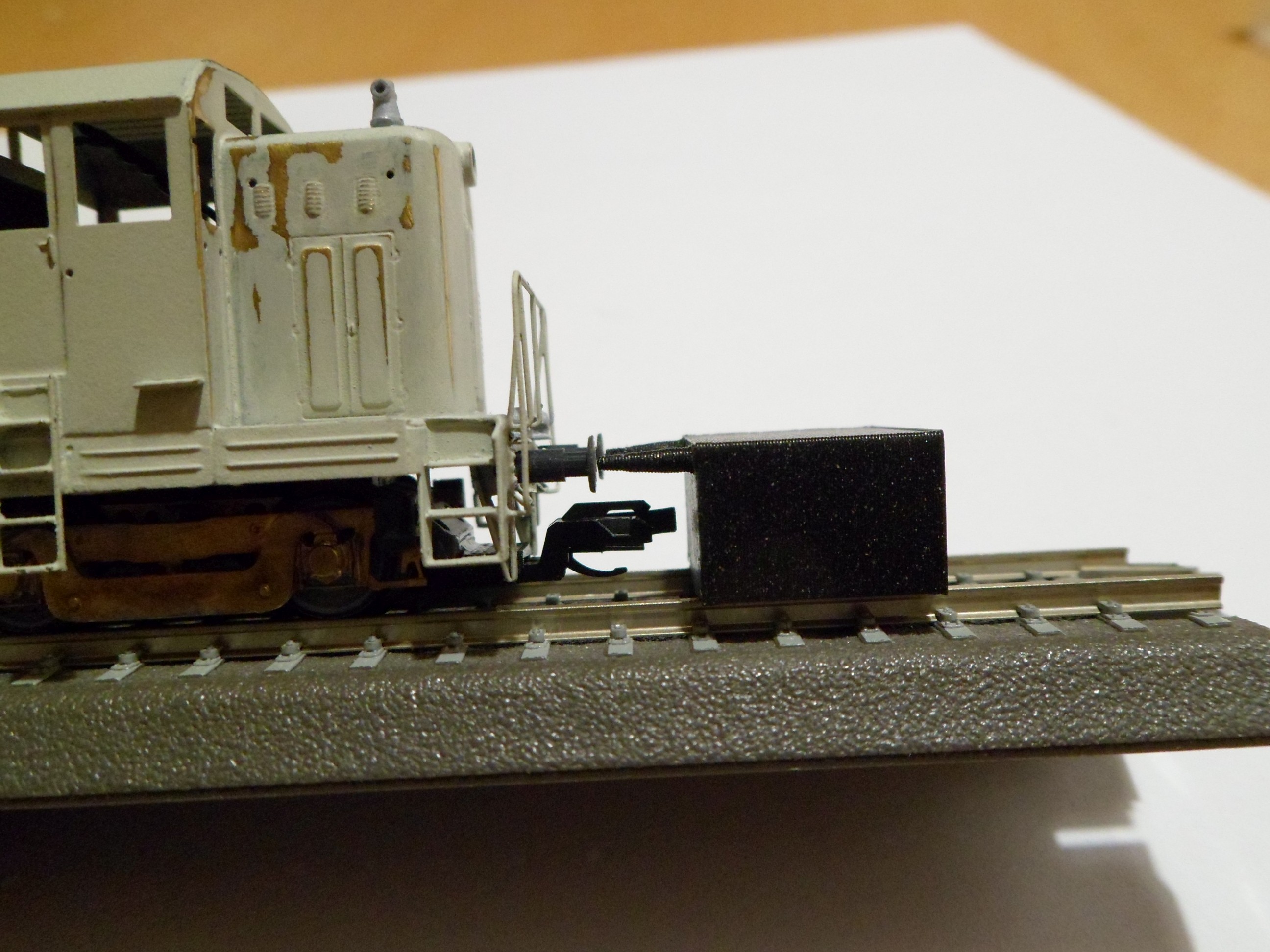

Příspěvekod TTmili » čtv 22 pro, 2022 6:46 pm
To podložení ořezaných masek je výborný nápad, sám sem vymýšlel co s tím. Co se spřahla týče, na V100 podvozky lepím natvrdo spřahla v V180 nebo Nohabky (podle potřeby délky), vrámci tohohle zpevnění by se daly vyřešit i jako sundavací.

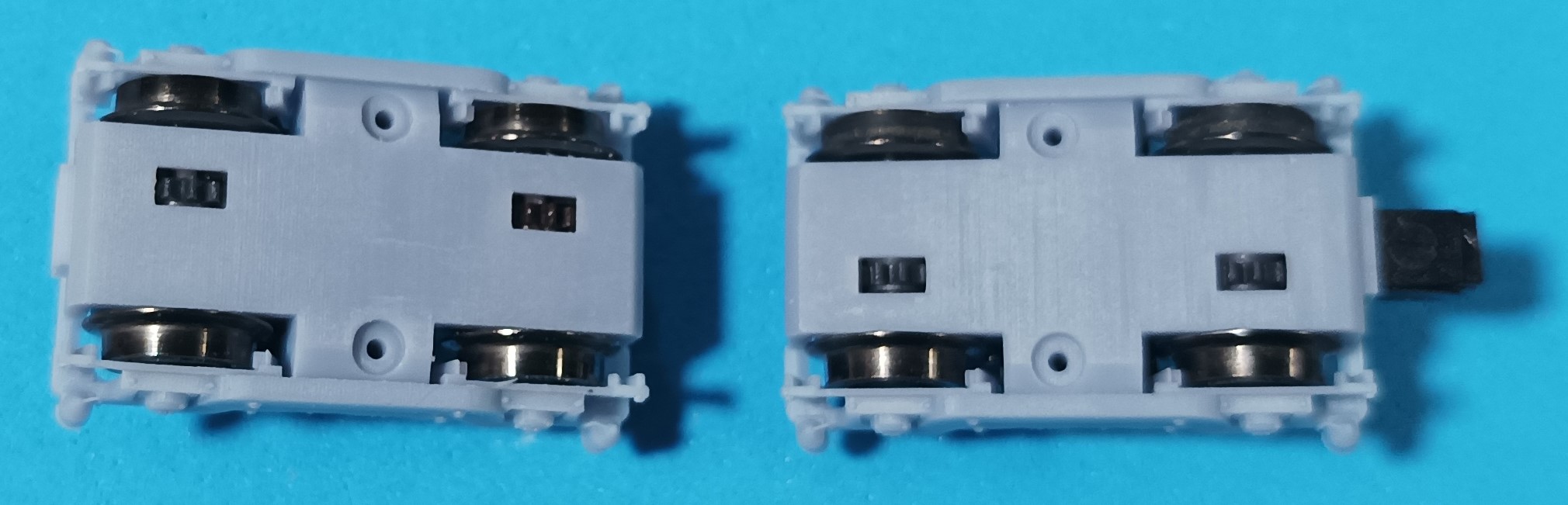

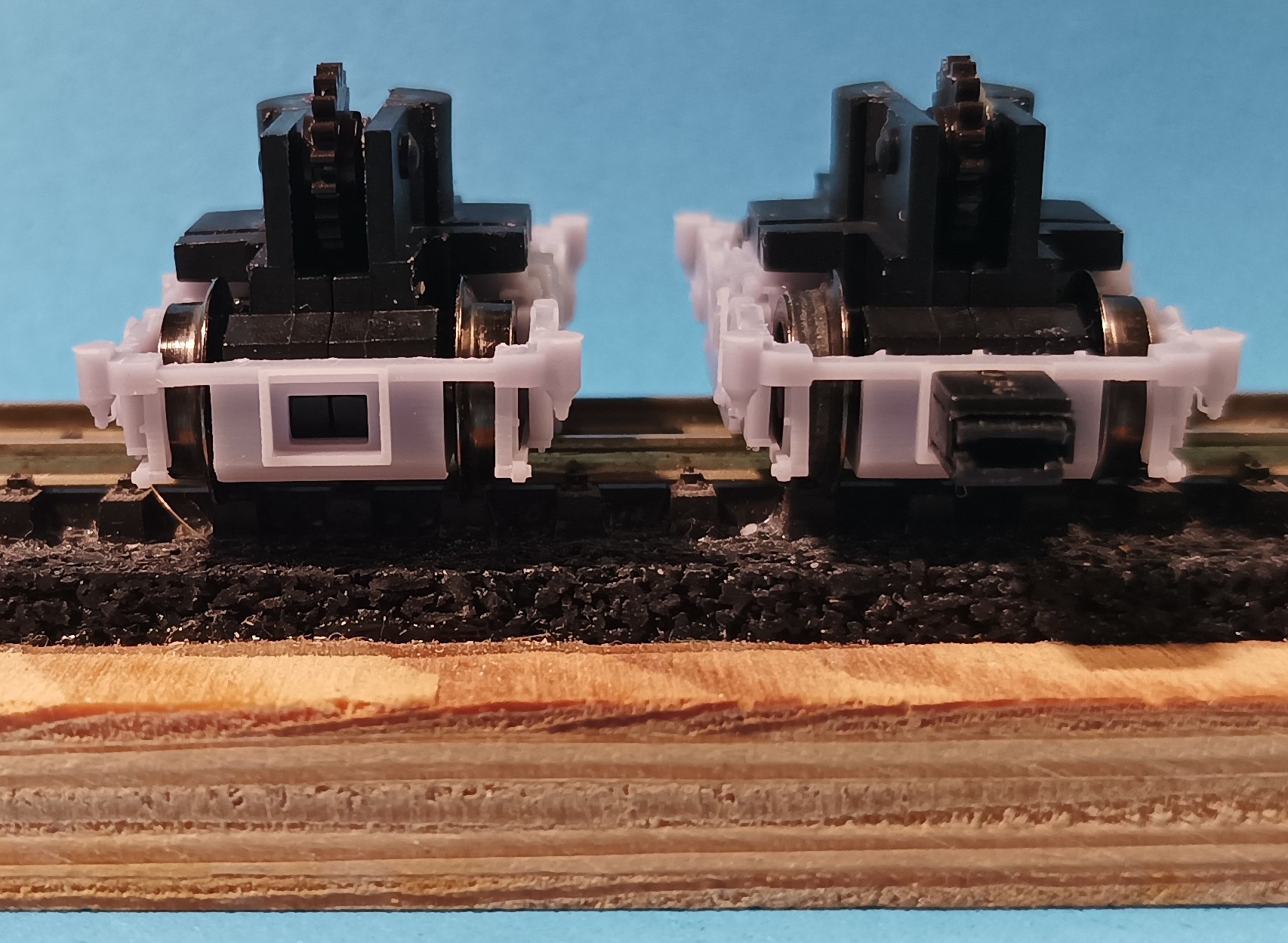

Příspěvekod MirekTT » pon 02 led, 2023 10:44 pm

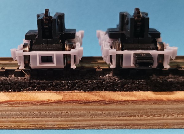

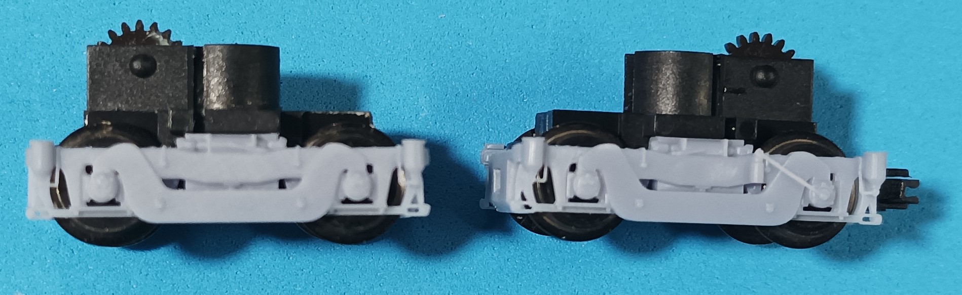

Já jsem spřáhla na tuto lokomotivu vyřešil poněkud jinak. Ty dvě stavebnice, které jsem od Michala koupil, byly pro kamaráda. A protože jsem masky pensylvanských podvozků měl nakresleny a vytištěny pro hektora, rozhodl jsem se je použít. Hlavně proto, že už z dřívějška mám pořešený spodek podvozku na V100, který jsem použil s jinými maskami na jiný projekt. Prostě jsem kývačkové podvozky umázl a připlácl pensylvany upravené podle fotek této loko na stránkách prototypy.
Snad mě michal_d nezabije.
Dovolil jsem si znázornit i náhon rychloměru, nebo co to je.
Je použita samovratná otočná šachta PEHO ze sady pro přestavbu BR56 BTTB. Na podvozku je pro ní přímo vytvořeno okénko, do kterého se jen vlepí. Šachta se tedy otáčí s podvozkem a ještě je otočná. Je to jen skica, která nemá pořešeno přesné vyložení spřáhla, protože mašinu nemám ani ji nestavím. Ale to se snadno upraví, až bude k dispozici. Jinak výška spřáhla, respektive poloha rámečku pro šachtu PEHO, je přesně vyladěna na podvozek z faustovky
Cela maska se stejně jako původní pouze zamění za originál a nacvakne na podvozek. Pro jistotu jsem v těle návleku nechal otvory pro šroubky, kterými se to dá chytit k podvozku. Osobně mám vyzkoušeny šroubky M1,2 a závit vyřezaný do plastu podvozku. Funguje to skvěle, jen šroubky nesmí vyčuhovat nad plochu podvozku.
