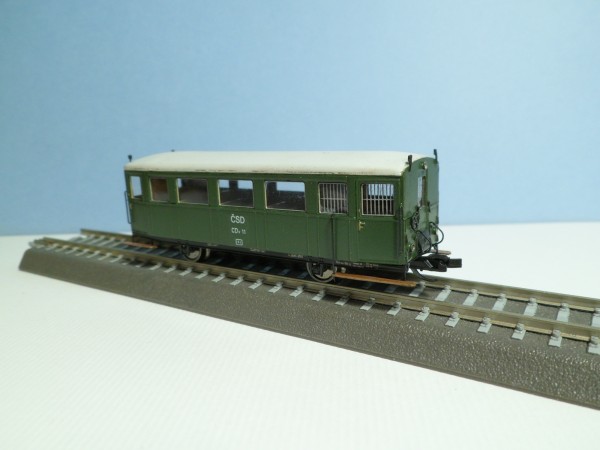

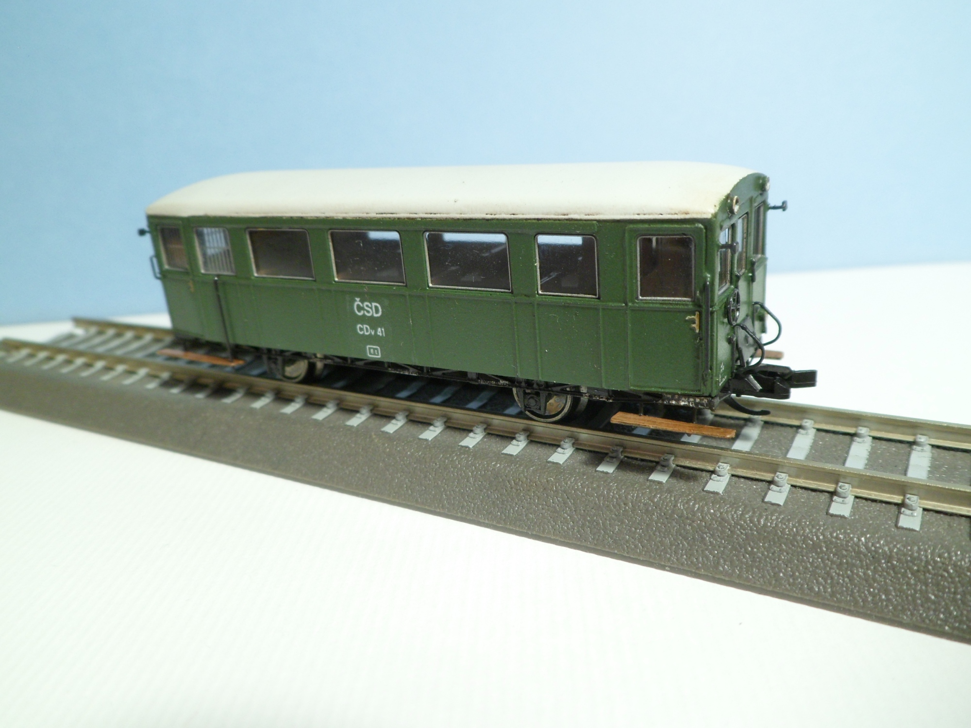

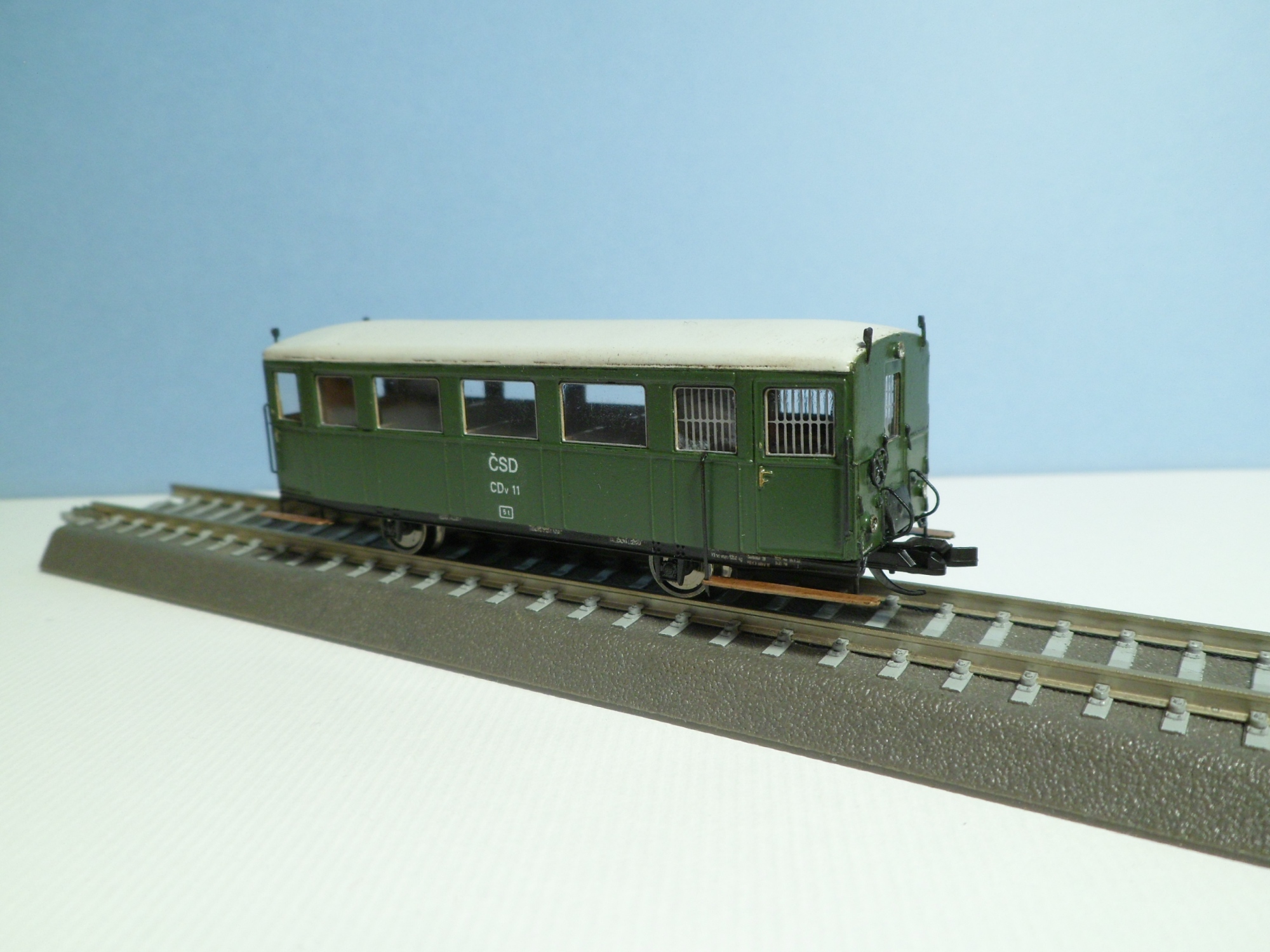

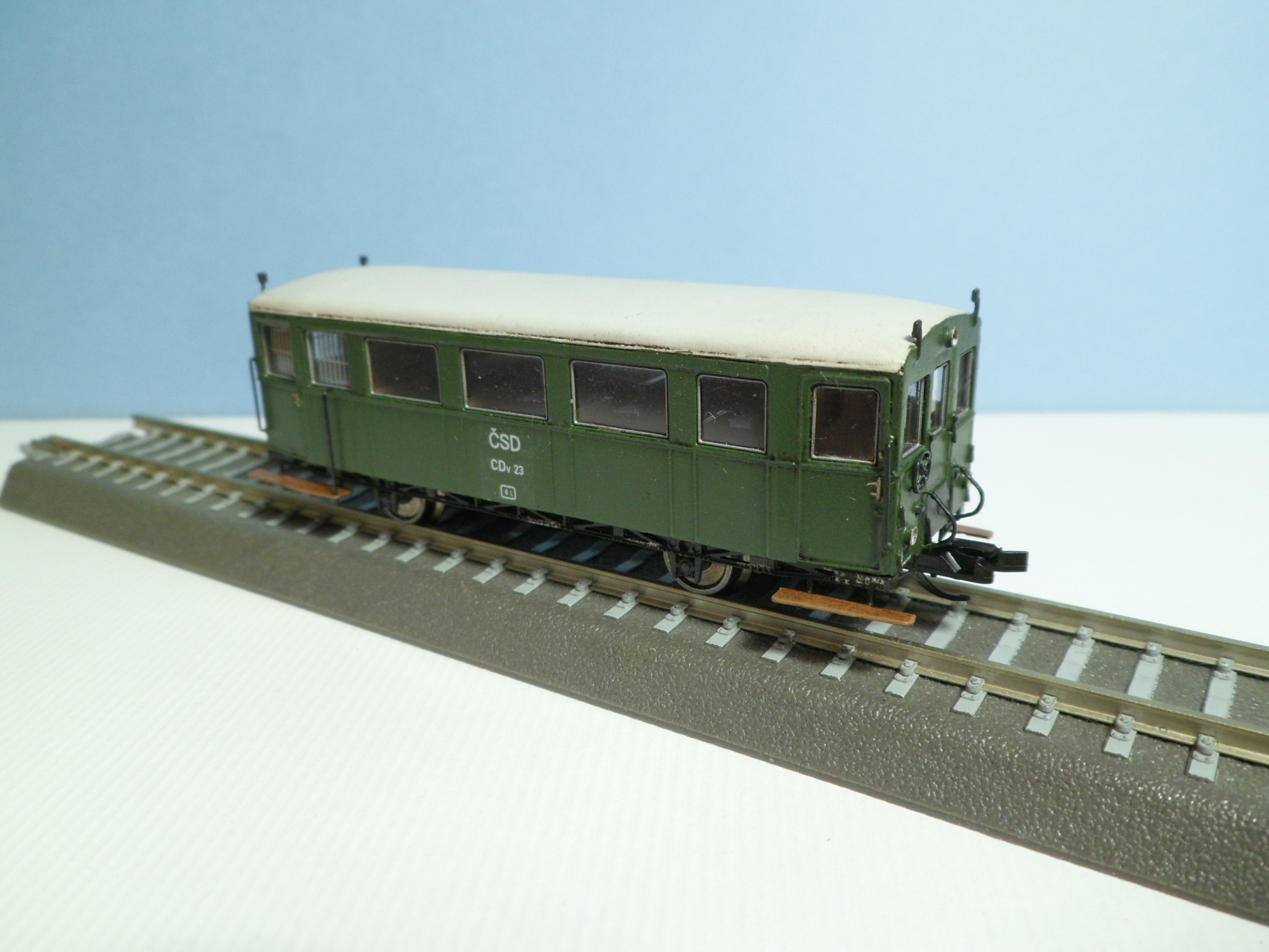

Rozšiřuji téma o vozy další jednonárazníkové vozy z Tatry. Nejprve vozy CDv - z leptu je možné postavit vůz CDv v provedení jednotlivých výrobních sérií.
Série 1
Série 2 a 3
Série 4 a 5
Více jsem opět zpracoval v článku

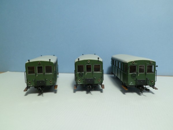

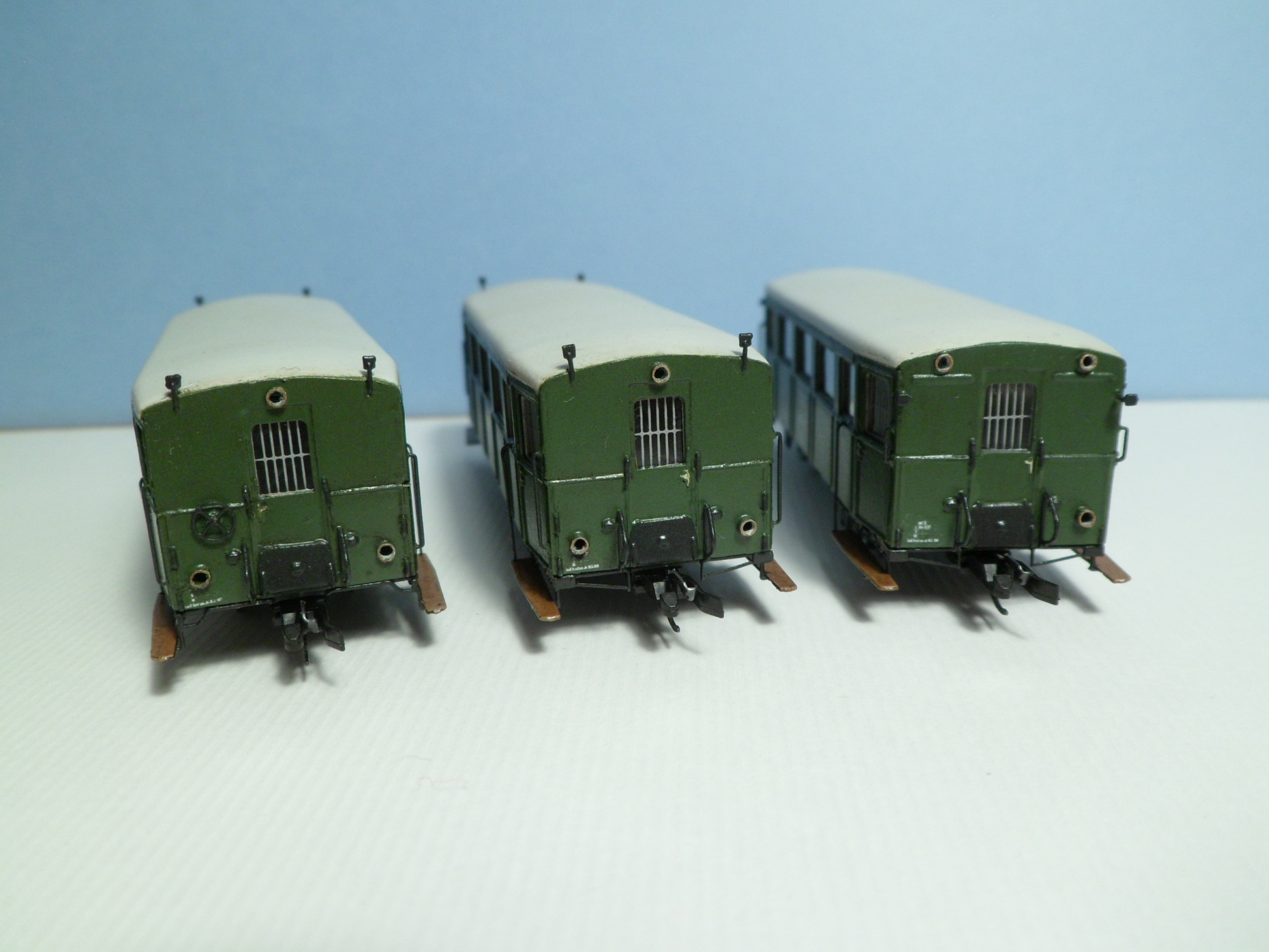

Příspěvekod michal_d » ned 06 lis, 2022 11:21 am

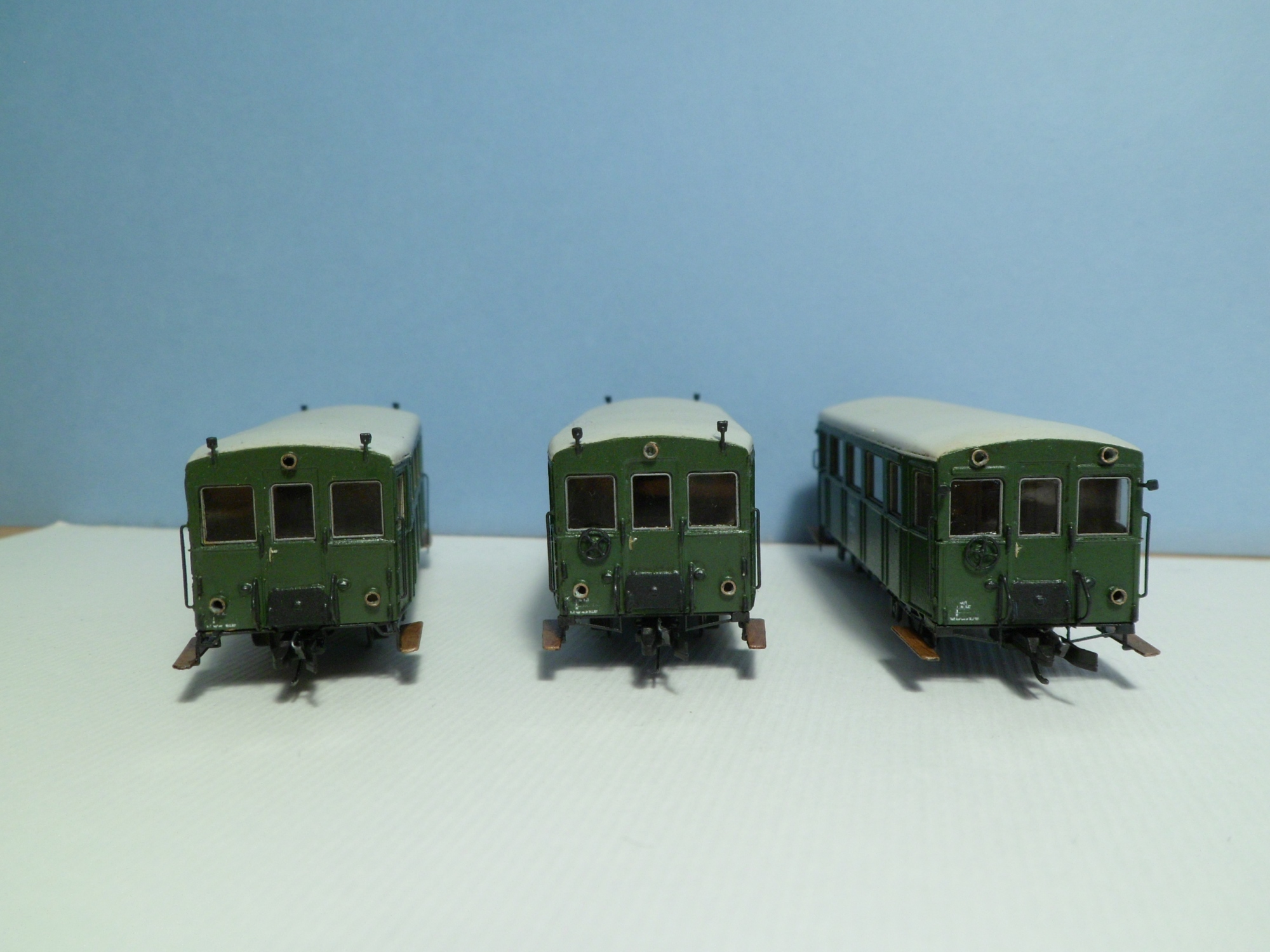

Společné foto pro porovnání rozdílů...

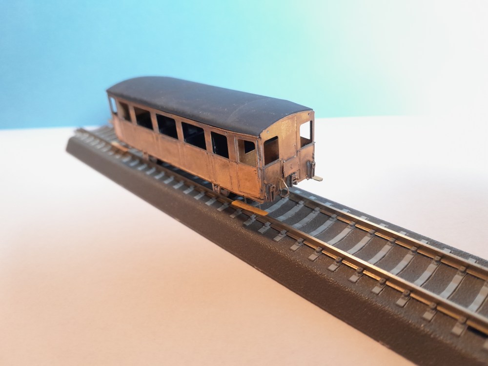

Příspěvekod michal_d » ned 06 lis, 2022 11:24 am

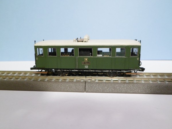

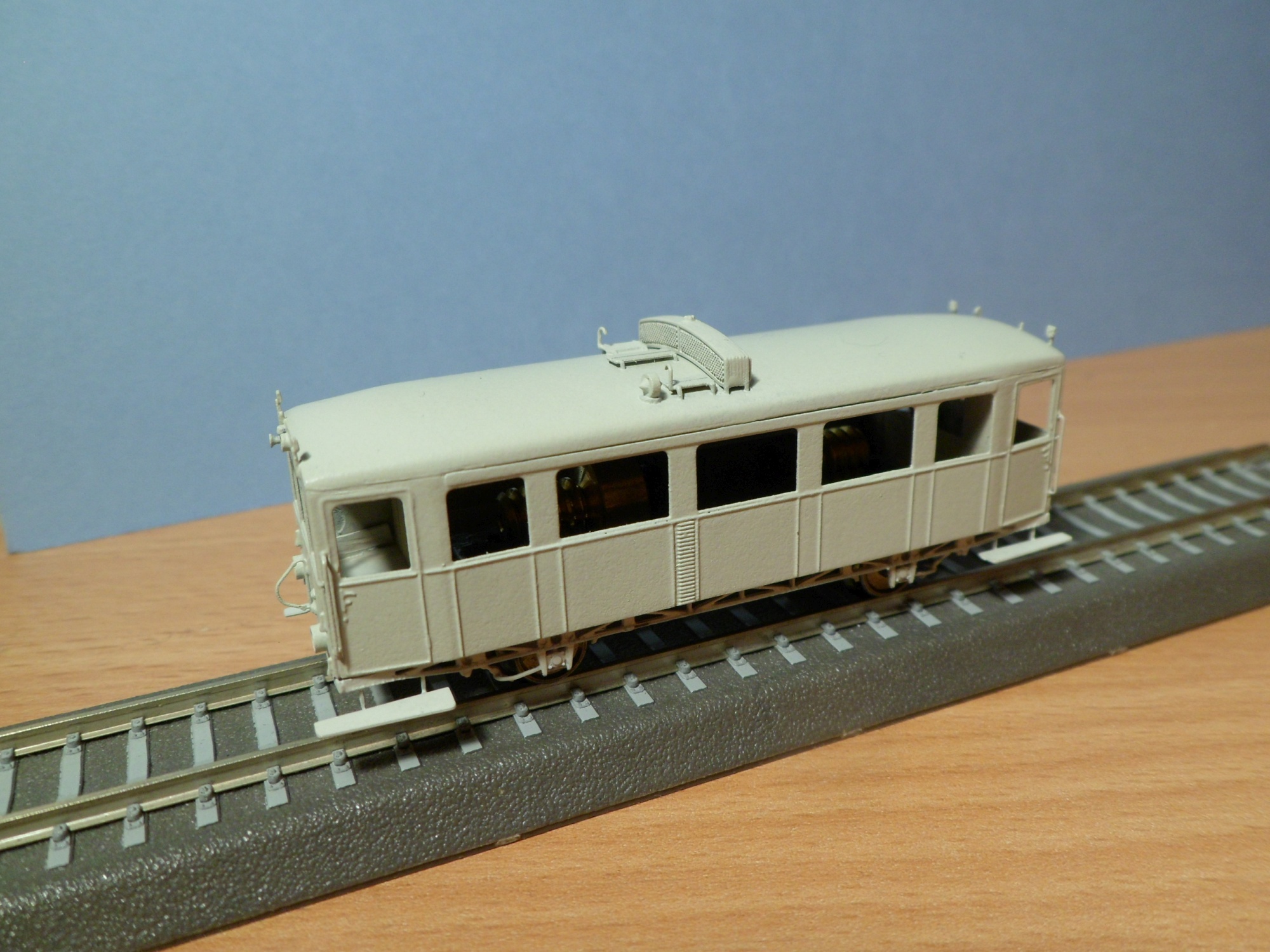

Dále v tématu jednonárazníkových kolejových autobusů pokračuji vozem M120.2 druhé výrobní série. Lept umožňuje stavbu vozů obou výrobních sérii, tedy s plnostěnným rámem a s příhradovým rámem a větrací mřížkou...

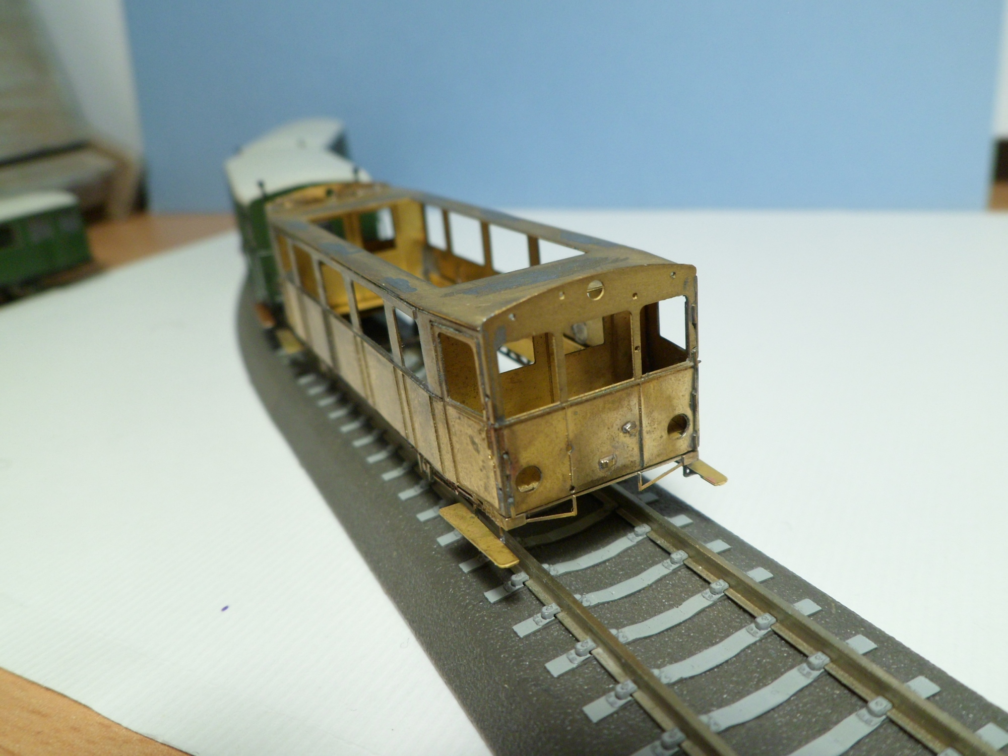

Příspěvekod michal_d » čtv 24 lis, 2022 8:29 pm
Další kolejový autobus - M120.2 s příhradovým rámem (konkrétní číslo jsem zatím nezvolil) je připraven pro lak...

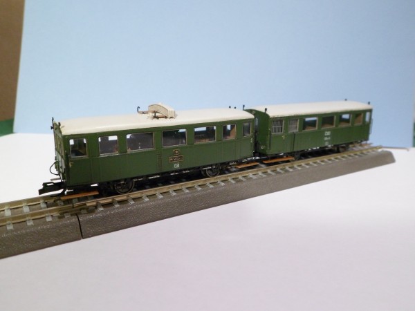

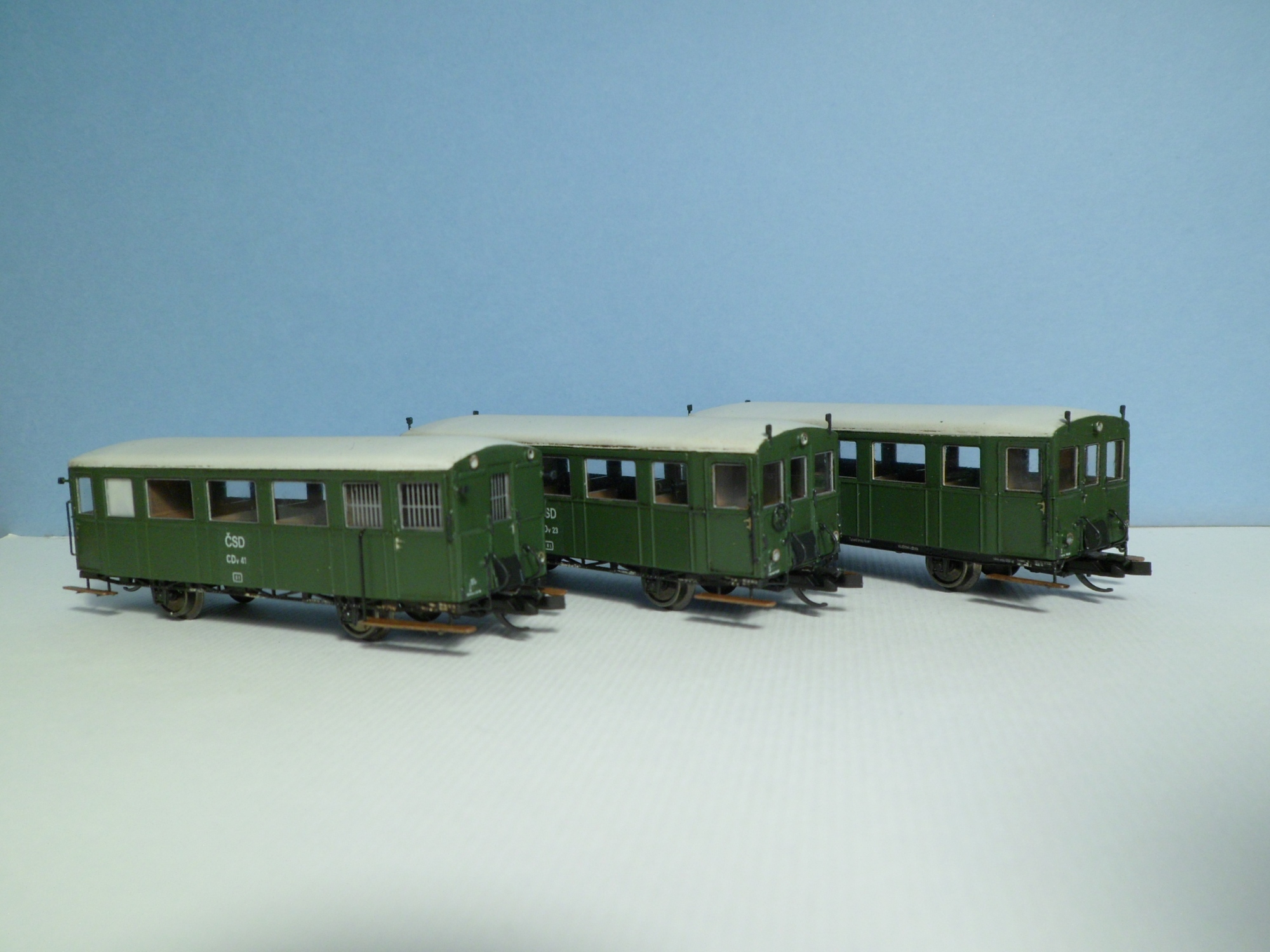

Příspěvekod michal_d » ned 15 led, 2023 8:07 pm

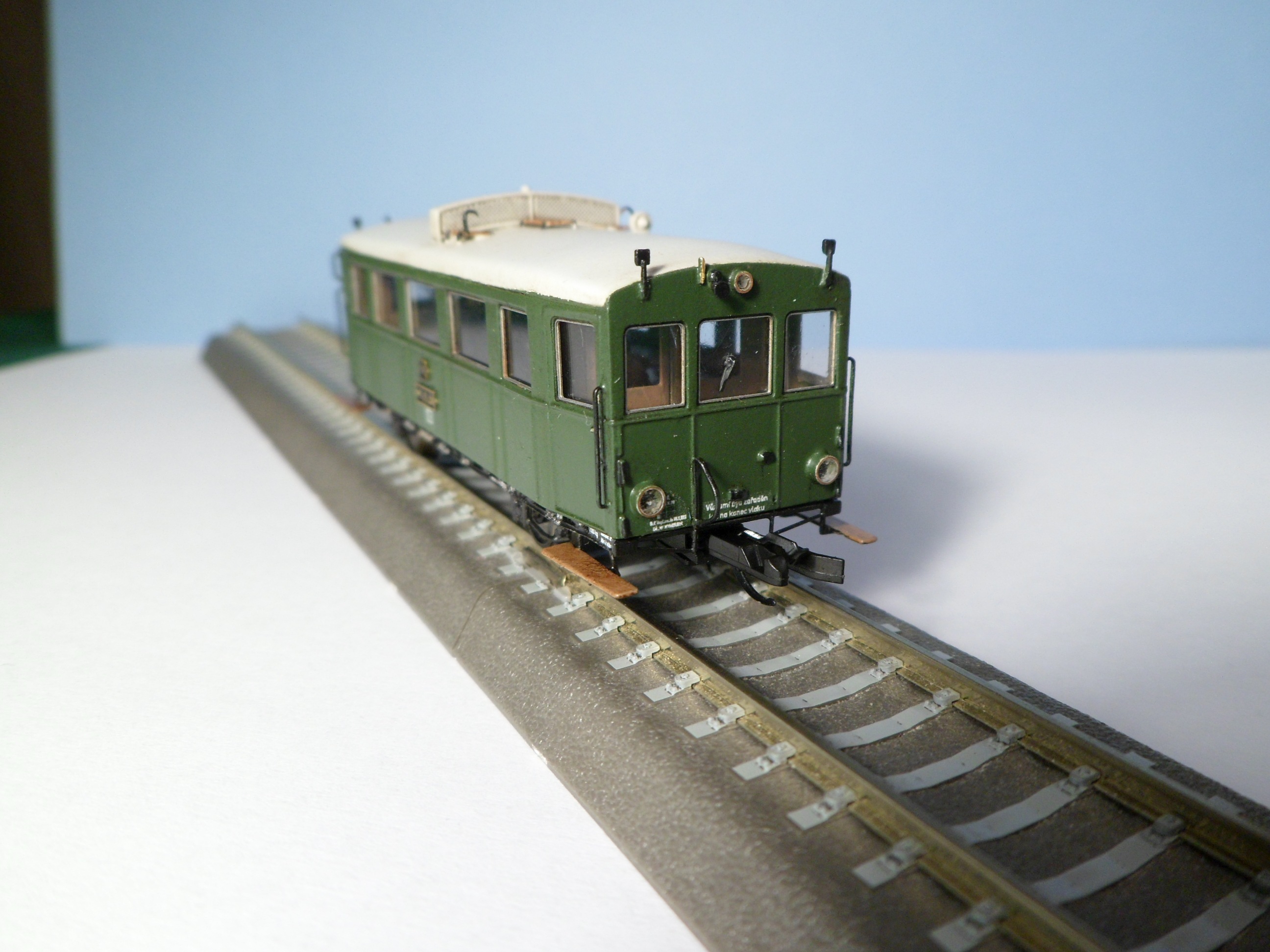

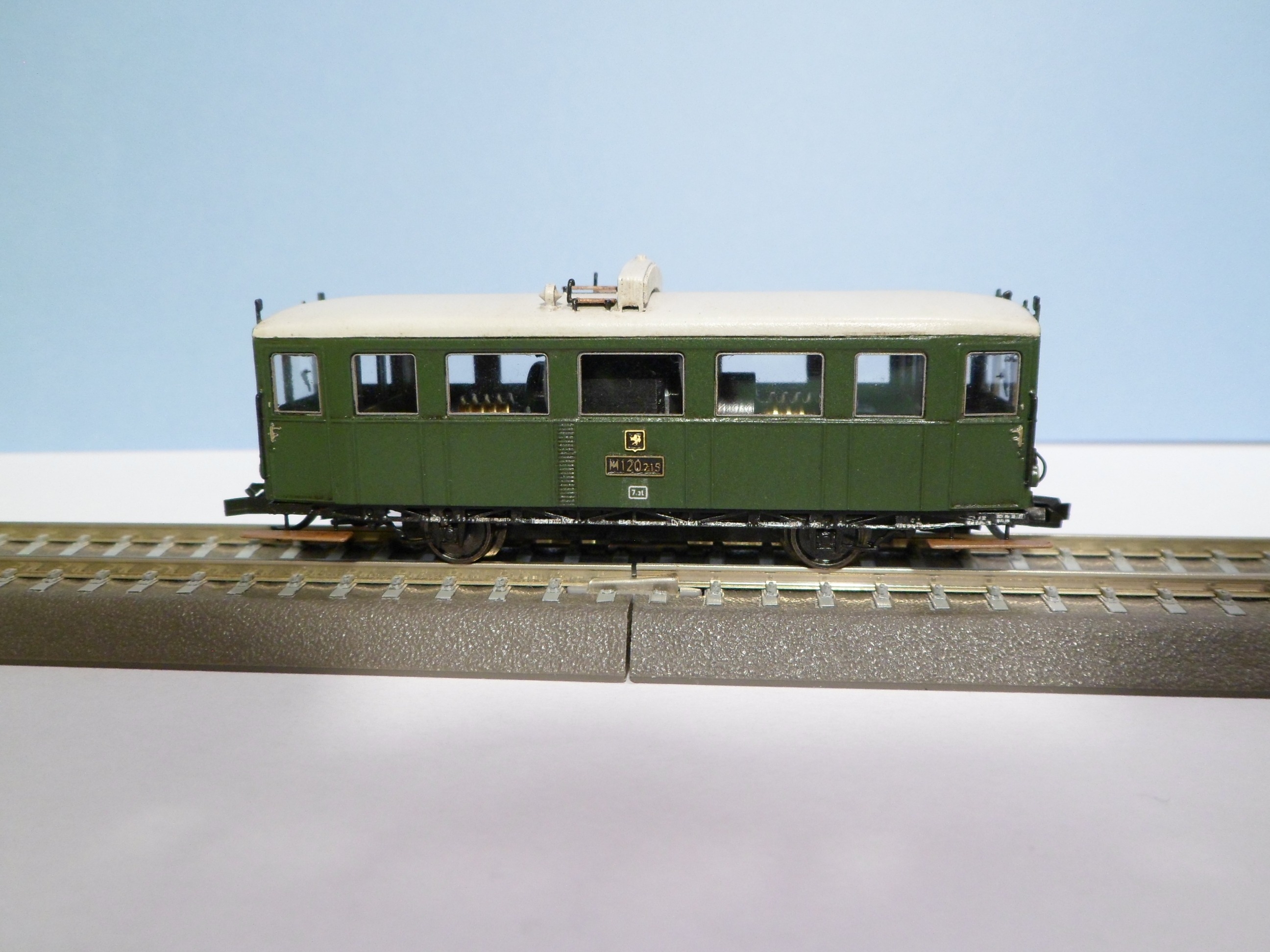

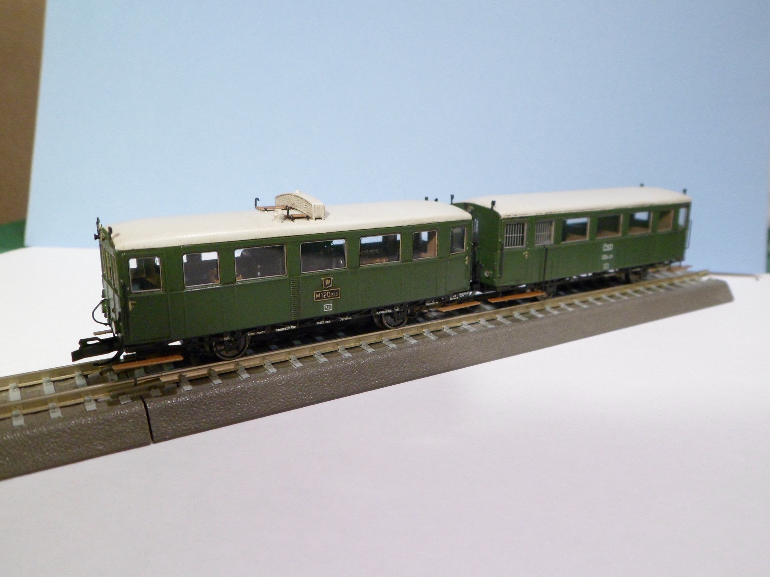

Tak další kolejový autobus je hotový - M120.215
A ještě v soupravě s vozem CDv
Stavbu vozu jsem opět popsal formou návodu.

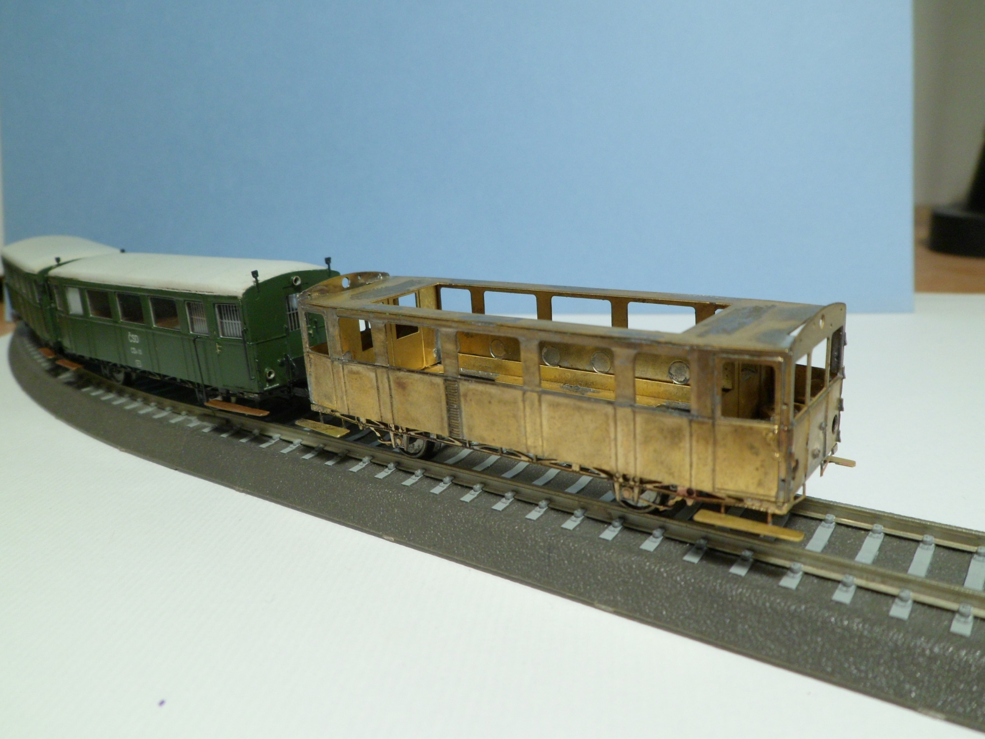

Jednonárazníkové vozy M120.2 byly po vyřazení rekonstruovány na 2 nárazníkové přípojné vozy Clm. Rovněž vozy CDv byly rekonstruovány na 2 nárazníkové CDlm. V plechu vozu Calm 1934 bylo zbytečně nevyužité místo, takže jsem jej využil pro doplňkový leptík s díly rekonstruovaných čel, která se použijí namísto originálních dílů z M120.2, resp. CDv. První vůz bude Clm 4-5978 (ex M120.209).

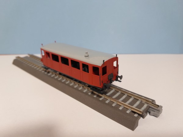

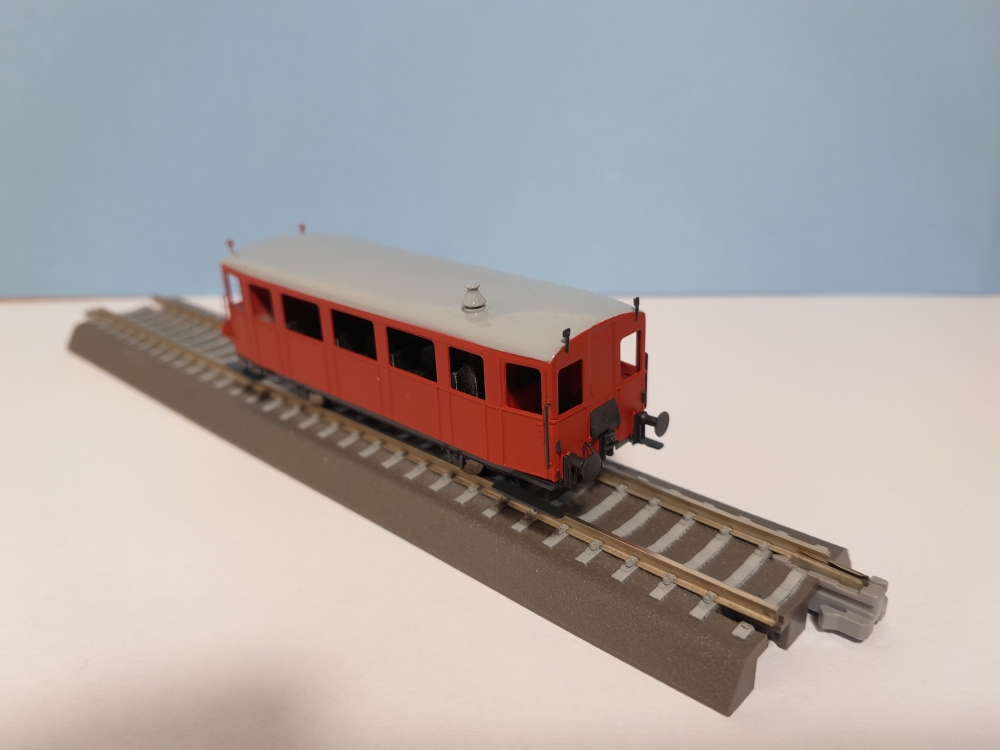

Příspěvekod michal_d » úte 20 úno, 2024 8:22 pm

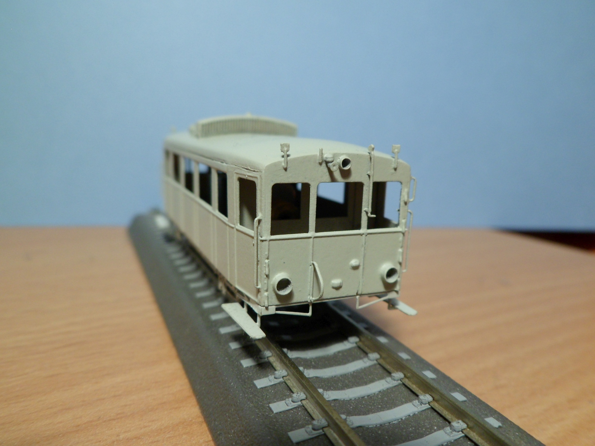

Vůz Clm dostal nárazníky a pomalu se lakuje. Rekonstrukce probíhala během války již za platnosti červenohnědého nátěru, zvolil jsem tedy červenohnědou ikdyž nemám žádný důkaz, že vůz byl takto natřený. Dále se musím přiznat, že mě trochu dohnalo zvětšení šířky původních jednonárazníkových vozů. Celá skříň včetně čela je mírně širší aby bylo možné použít dvojkolí dle NEM a rám na čelech lícoval s rohy skříně. Nyní jsem musel upravit rozteč nárazníků na 15mm (oproti 14,5 dle NEM) aby byly zachované proporce čela. Talíře nárazníků jsou menší, takže to nevypadá nijak nepatřičně ani po spojení s vozem se správnou roztečí...
Tento vůz jsem začal stavět hlavně jako zkoušku dvounárazníkového provedení, které bude jako jedna z variant pro stavbu věžáčku M120.3, který představím v dalším příspěvku tohoto vlákna.

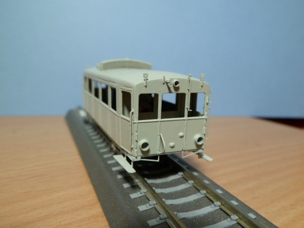

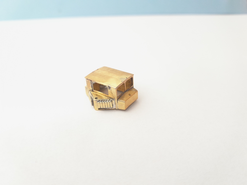

Příspěvekod michal_d » stř 21 úno, 2024 5:21 pm

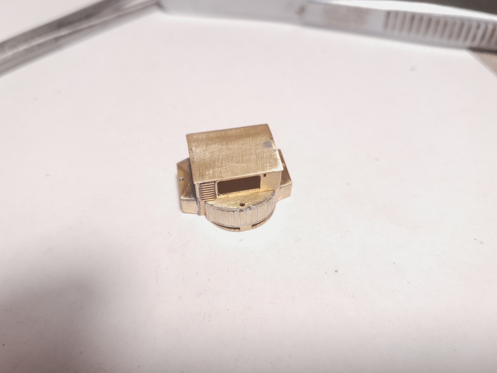

Když stavět malý věžák, tak čím začít jiným než věží. Buď klasika, nebo varianta FDB...
