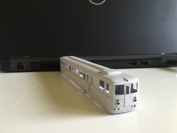

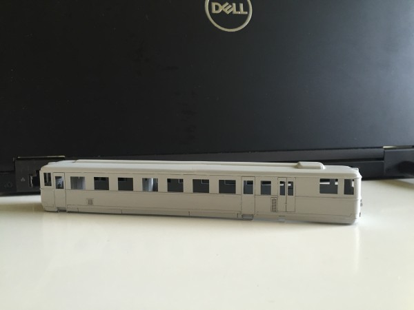

No strechu som teraz uplne nezvladol , ale Jozef uz dodal perfektne mastre, ktore ked "vysolicham -vylestim " a nasledne zaformujem strechy by mali byt OK.
Na jednu A4 mam zoznam uprav ,ale v podstate to celkom pasuje. Takze sa mozem pustit do upravy navrhu leptu.
No a na prototype sa este bude gitovat a brusit a potom gitovat a brusit a potom sa uvidi.

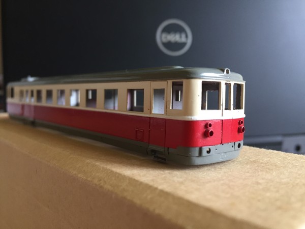

Příspěvekod marian1311 » ned 19 pro, 2021 11:59 am

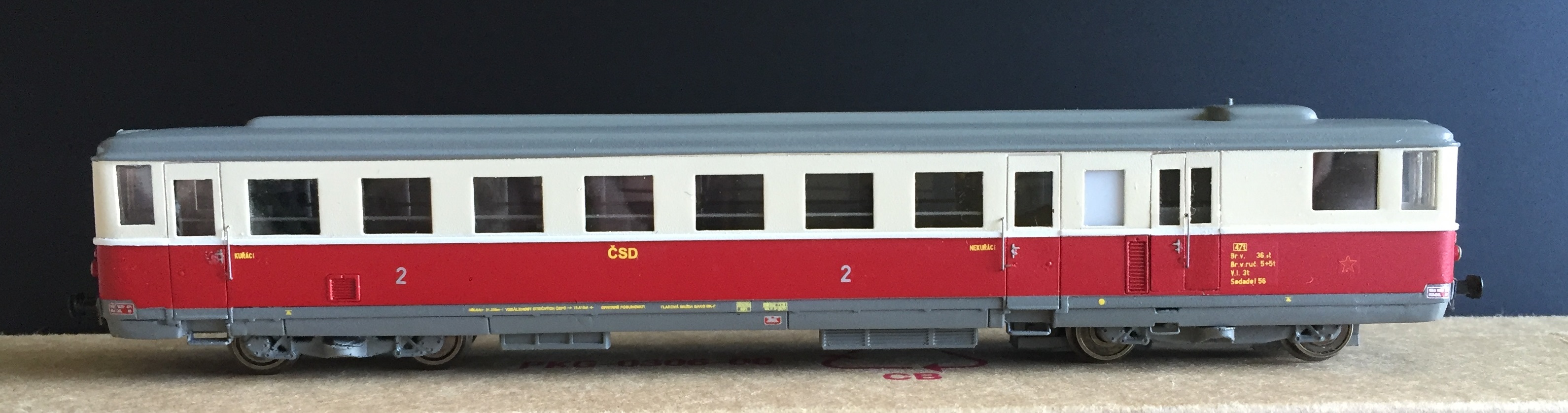

Prototyp viacmenej hotovy. Su tam nejake chybicky, co som pri kresleni nedomyslel , niektore drobnosti som zabudol nakreslit a chybaju (stierace,tabulky a dalsie.)
Cez sviatky sa mozem pustit do upgrade navrhu leptu.
Uff , tie ramiky svetiel som teda riadne nakrivo nalepil, madlo este zrovnam aspon dufam

Příspěvekod Zlámalík » ned 19 pro, 2021 12:37 pm

Příspěvekod igino » ned 19 pro, 2021 4:12 pm
Marián. Aj bez tých drobností vyzerá super. :wink:

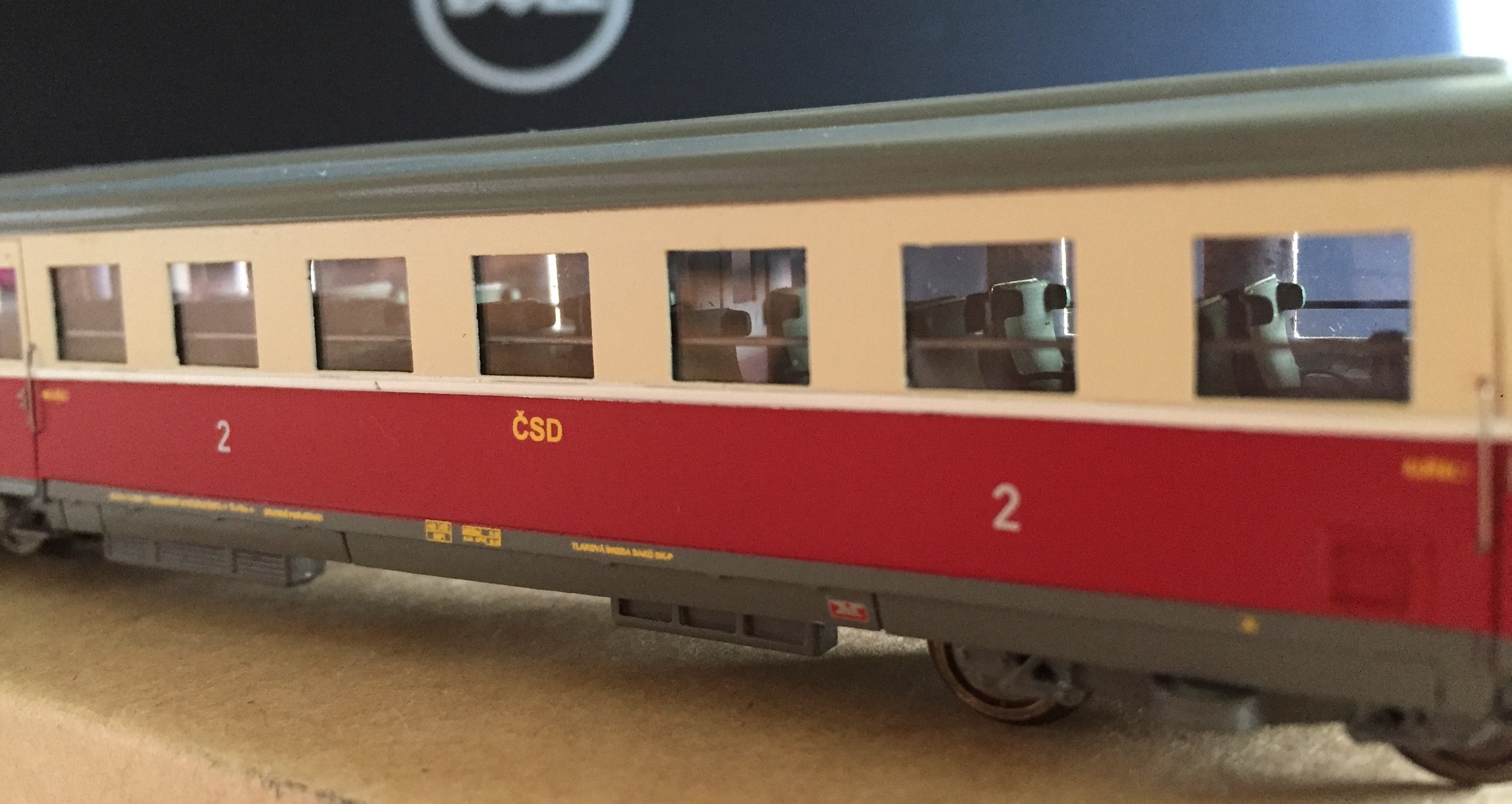

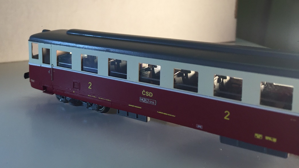

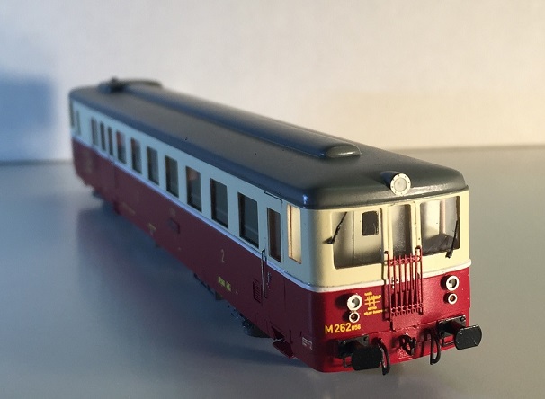

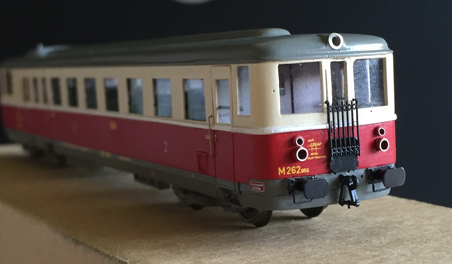

Příspěvekod marian1311 » ned 11 pro, 2022 6:18 pm
Tentokrat ako model druhej vyrobnej serie

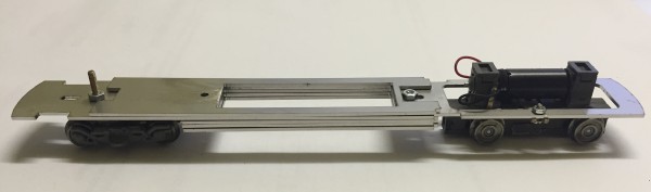

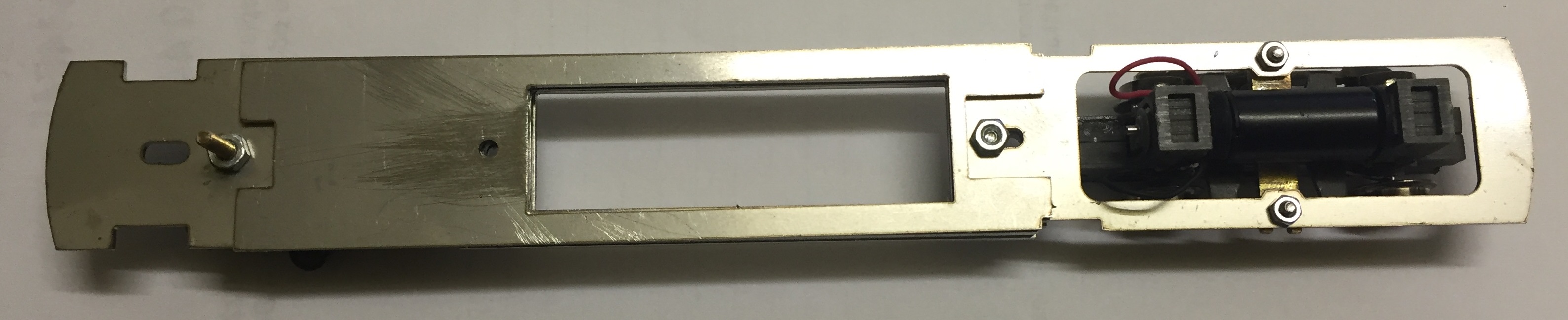

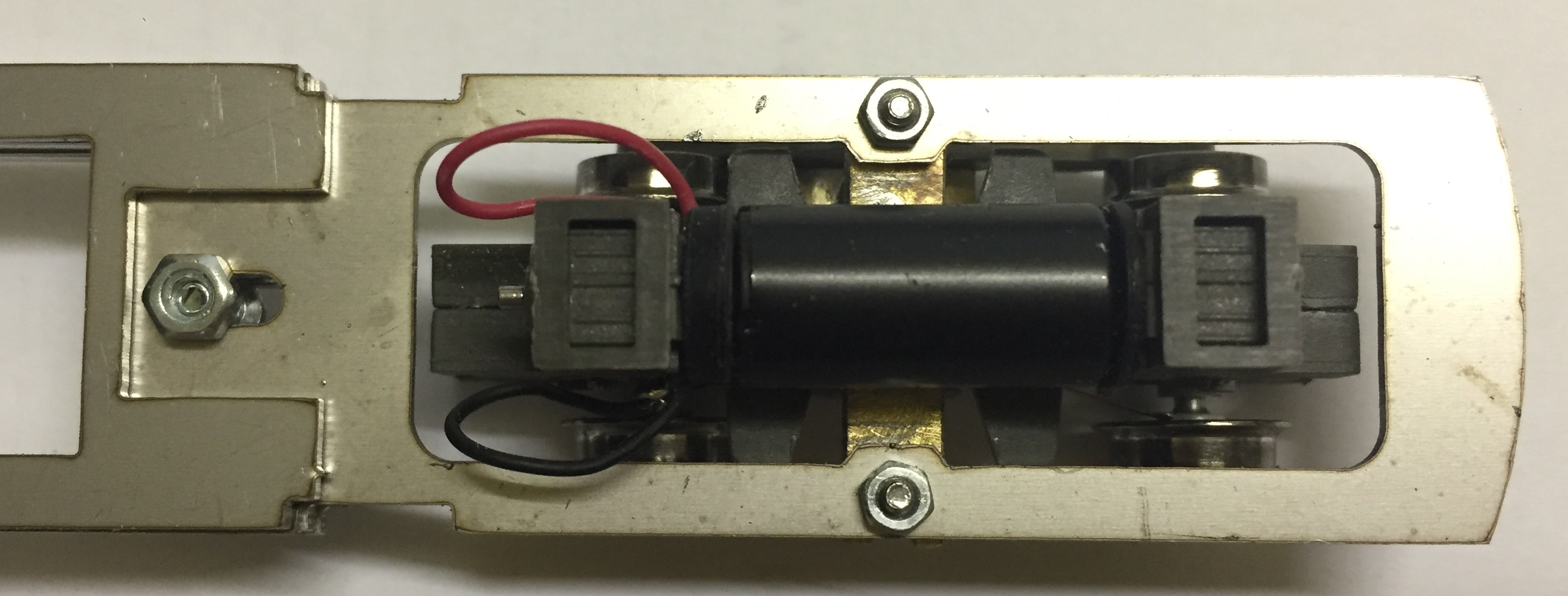

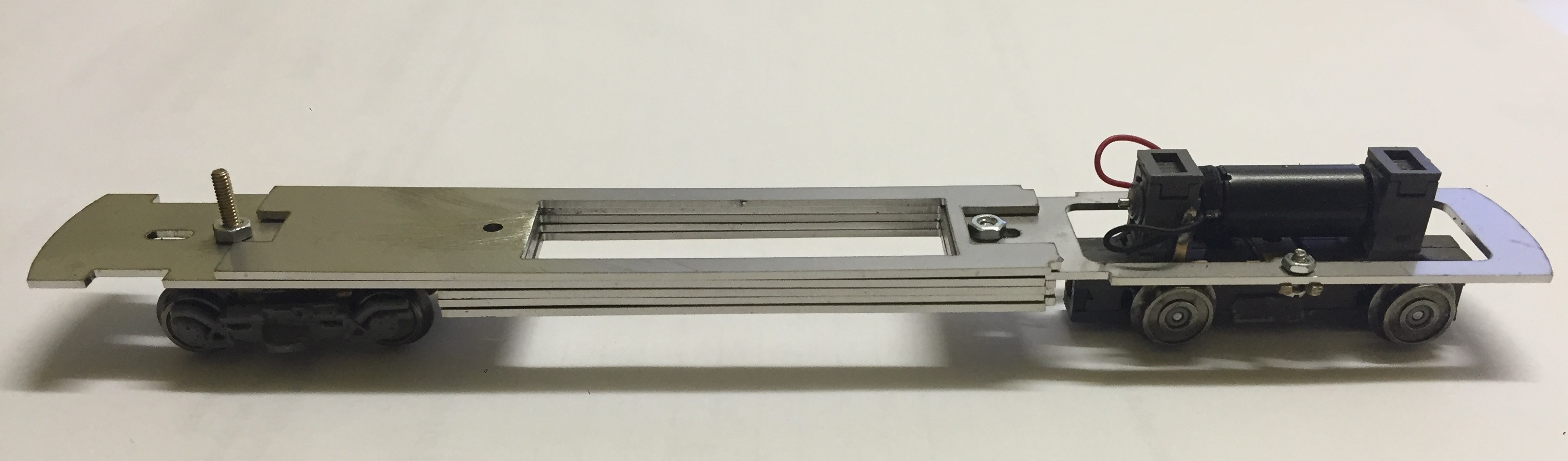

Příspěvekod marian1311 » pát 27 led, 2023 4:10 pm
firma Halling uviedla na trh inovovany pojazd,ktory som vyuzil pri stavbe modelu.
Zmena spociva v nahradeni trojpolovej kocky coreless motorom. Tato konstrukcia mi umoznila updatnut pojazd stand. ramovou konstrukciou.
Nechal som si vylaserovat z 1 mm nerezoveho plechu prislusne komponenty. Takto vznikol pevny ram s dutinou priamo v rame o rozmeroch 47x14,5x5 mm kde planujem upratat dekoder. Zhora planujem uzatvorit leptom podlahy s 3D tlacenym interierom a zospodu opat leptom s bednami. Prve testy su celkom pozitivne , pojazd je tichy a aj dostatocne "tazky".

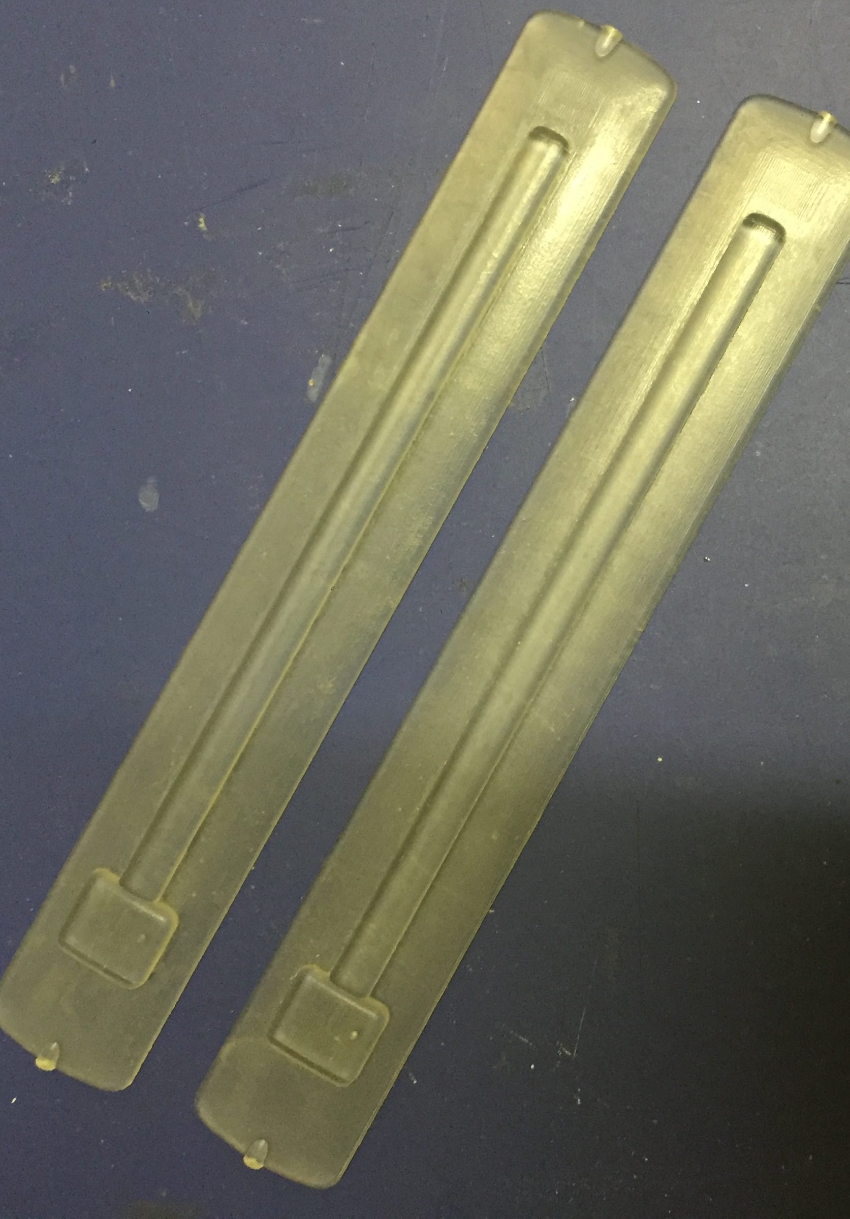

Příspěvekod marian1311 » pát 27 led, 2023 4:18 pm

Re: M262 TT
Příspěvekod michal_d » pát 27 led, 2023 5:39 pm
Pěkná konstrukce. Také mám tyto pojezdy vyhlédnuté, ale bojím se absence setrvačníku, nechybí?
michal_d
Příspěvky: 467
Re: M262 TT
Příspěvekod marian1311 » pát 27 led, 2023 6:20 pm
Je pravda, ze zatial som testoval len na cca jednom metri rovnej kolaje. Necitim sa v tejto oblasti ako nejaky odbornik , ale funkciu zotrvacnika vidim v dvoch rovinach:
pri klasickom motorceku troj /pat polovom si myslim , ze eliminuje ten trhavy pohyb kotvy. Ak si zoberiem takyto motorcek a prstom otacam kotvu je citit ako je pritahovana k magnetu. Tuto vlastnost coreless motorcek nema.
Ak zotrvacnik ma dostatocny priemer moze naakumulovat dostatocnu energiu , ktora pri kratkodobom preruseni napajania moze byt vyuzita na pohyb modelu. Toto moze byt kriticke , ak by model zbieral napatie len z tohto pojazdu. Nakolko pre M262 bude zber zo styroch naprav nepredpokladam , ze by ziadne dvojkolie v nejakom momente nezbieralo.
Ale mozno sa mylim a prevadzka ukaze , ze tie zotrvacniky by to naozaj pytalo .

Příspěvekod Ivan » pát 27 led, 2023 6:48 pm
To vypadá velmi dobře!
kde pojezd kupuješ?
Příspěvky: 2492
Re: M262 TT
Příspěvekod marian1311 » pát 27 led, 2023 6:53 pm
"https://shop.ferro-train.com/hallingShop/Article/ANT-VAR-V3-H0M"
da sa kupit s kolami 9 mm , menim na 8 mm. Mensie z konstrukcneho hladiska samotneho pojazdu sa nedaju pouzit.
