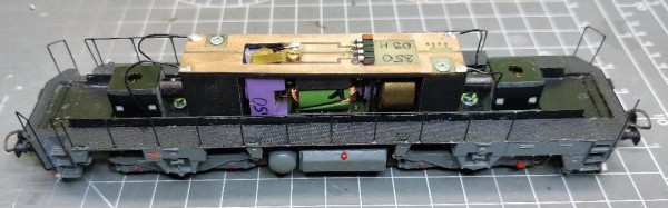

Příspěvekod TiTi » pon 31 říj, 2022 6:40 pm

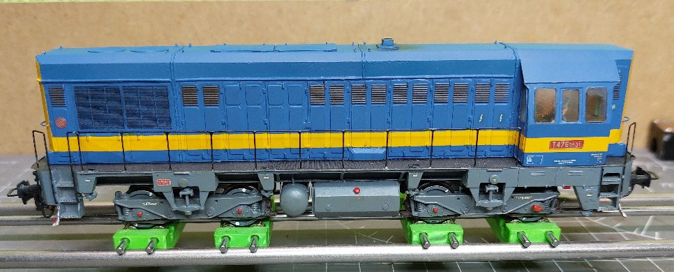

Zložený pojazd po oprave

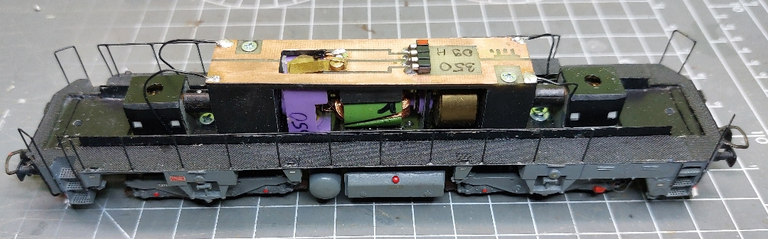

Re: Veľké opravy lokomotív
Příspěvekod TiTi » pon 31 říj, 2022 6:41 pm
Zložená lokomotíva v zábehu.

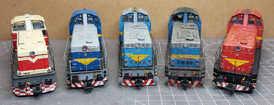

Příspěvekod TiTi » pon 31 říj, 2022 6:44 pm
Pred dokončenim som ešte poopravoval náter a prestriekal všetky mriežky na sanie vzduchu. Model som tak trochu viac oživil. Teraz si možem povedať hotovo.

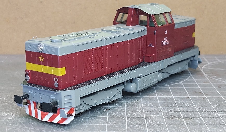

Ďalšou lokomotívou na prerábku je pielstick od firmy MTB. Tieto lokomotívy sú takou mojou srdcovkou. Z lokomotívy T466.0221 urobím novozámockú lokomotívu T466.0006.
Tozsah uprav bude nasledovný:
- dosadenie EDB
-vymena kolies za kolesá RP 25
- výmena madiel za madla z oceľoveho drotu
-celkovy prestrek modelu

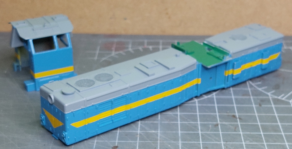

Najprv som začal s dosadením EDB. Najprv som vybrúsil dvere v mieste EDB

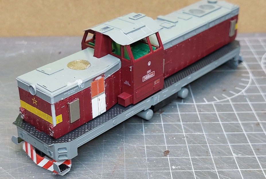

Příspěvekod TiTi » ned 14 kvě, 2023 7:43 pm
Dokončená EDB. Z plechu urobené zábrany na vystupy kapôt. Jemne som prrbrusil aj rohy na kapotach. Na modely MTB sa mi zdaju do dosť "ostré"

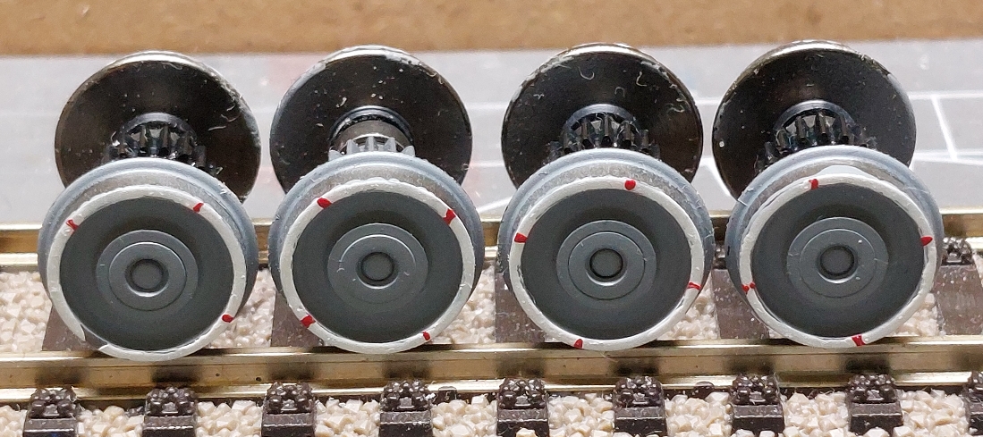

Příspěvekod TiTi » ned 14 kvě, 2023 7:46 pm
Vymenene a nastriekane kolesa.
Příspěvekod TiTi » ned 14 kvě, 2023 7:49 pm
Prvotný nástrek modelu.

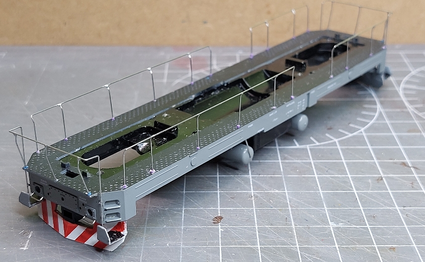

Příspěvekod TiTi » pon 15 kvě, 2023 9:07 am
Vyrobene nove madlovanie z oceľového drôtu hrúbky 0,33 mm.

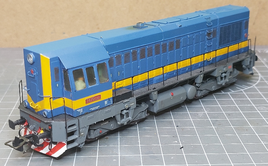

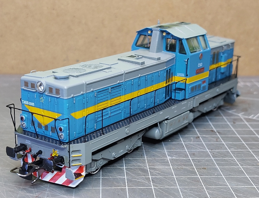

Příspěvekod TiTi » úte 16 kvě, 2023 7:46 pm
Dokončený model.

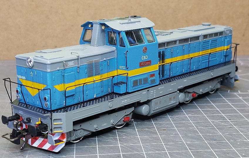

Pohlad z druhej strany.
Příspěvekod TiTi » úte 16 kvě, 2023 7:51 pm
Celkovo pohodová prestavba modelu od firmy MTB. Po T465.001, T466.0001, T466.0502 a T466.1001 pribudol do zbierky dalši pielstick T466.0005.

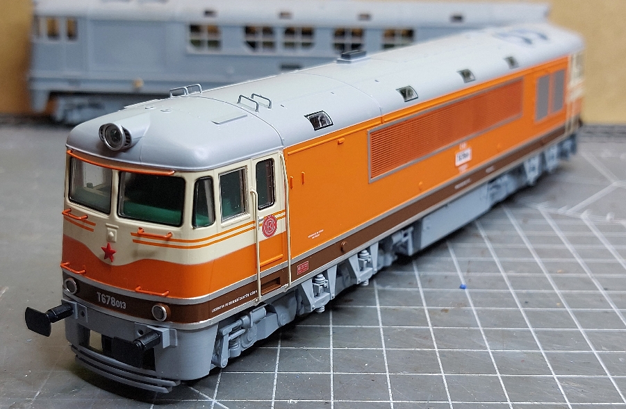

Příspěvekod TiTi » úte 28 lis, 2023 7:20 pm

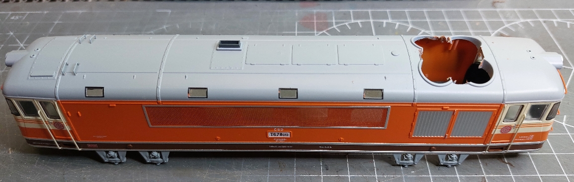

Do zbierky som kupil model cé-nuly T678.013 od firmy MTB. Rozhodol sa ju trochu upravit

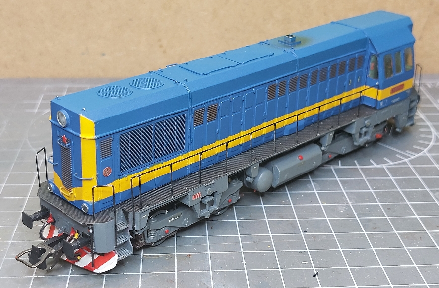

Příspěvekod TiTi » úte 28 lis, 2023 7:22 pm
Volba padla na zvolenskú T679.0027. Ako jedna zo štyroch cé-nul mala na chladičoch žaluzie.
Příspěvekod TiTi » úte 28 lis, 2023 7:24 pm
Najprv som odstránil ventilátory
