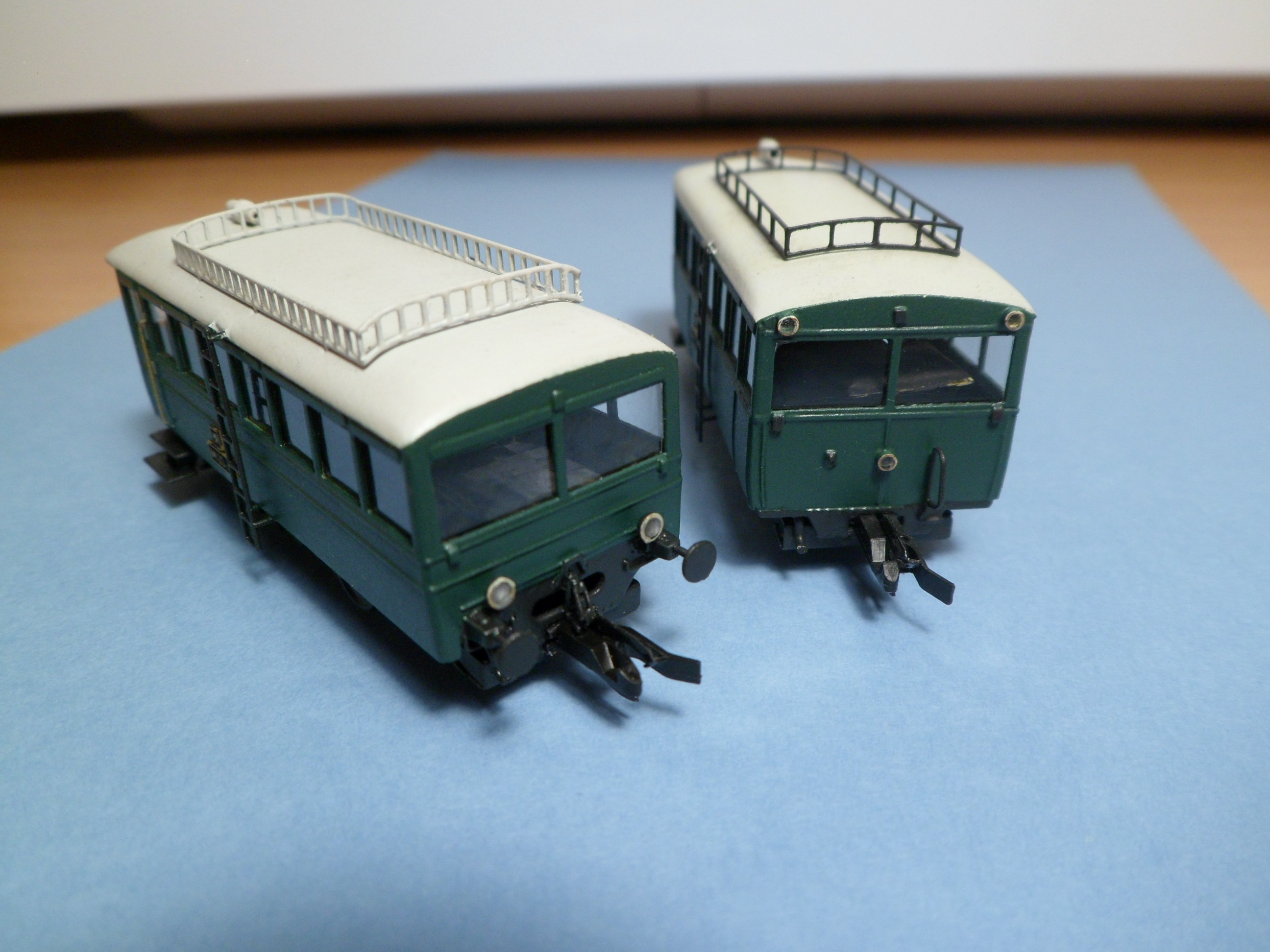

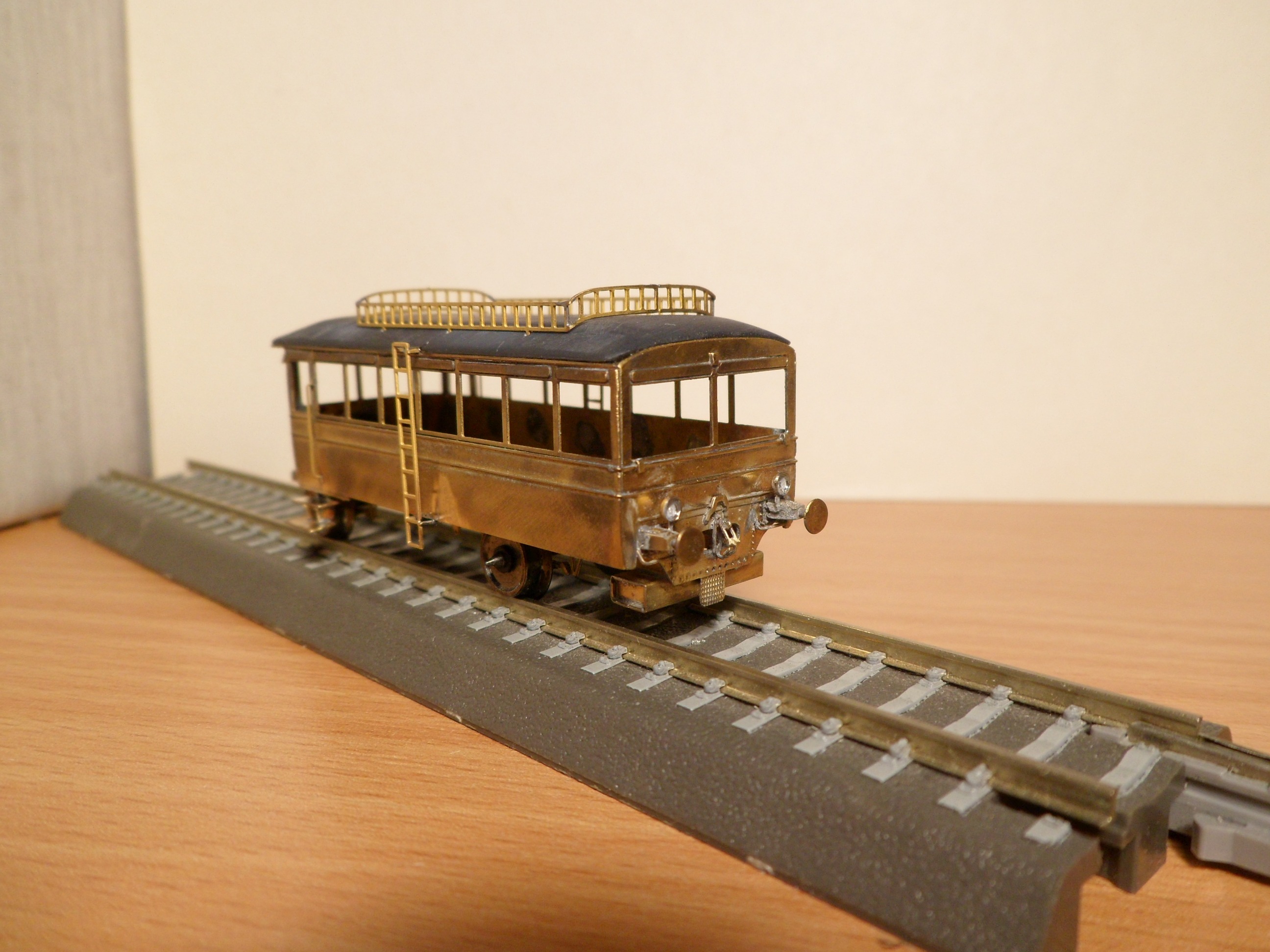

Příspěvekod michal_d » pát 29 říj, 2021 6:41 pm

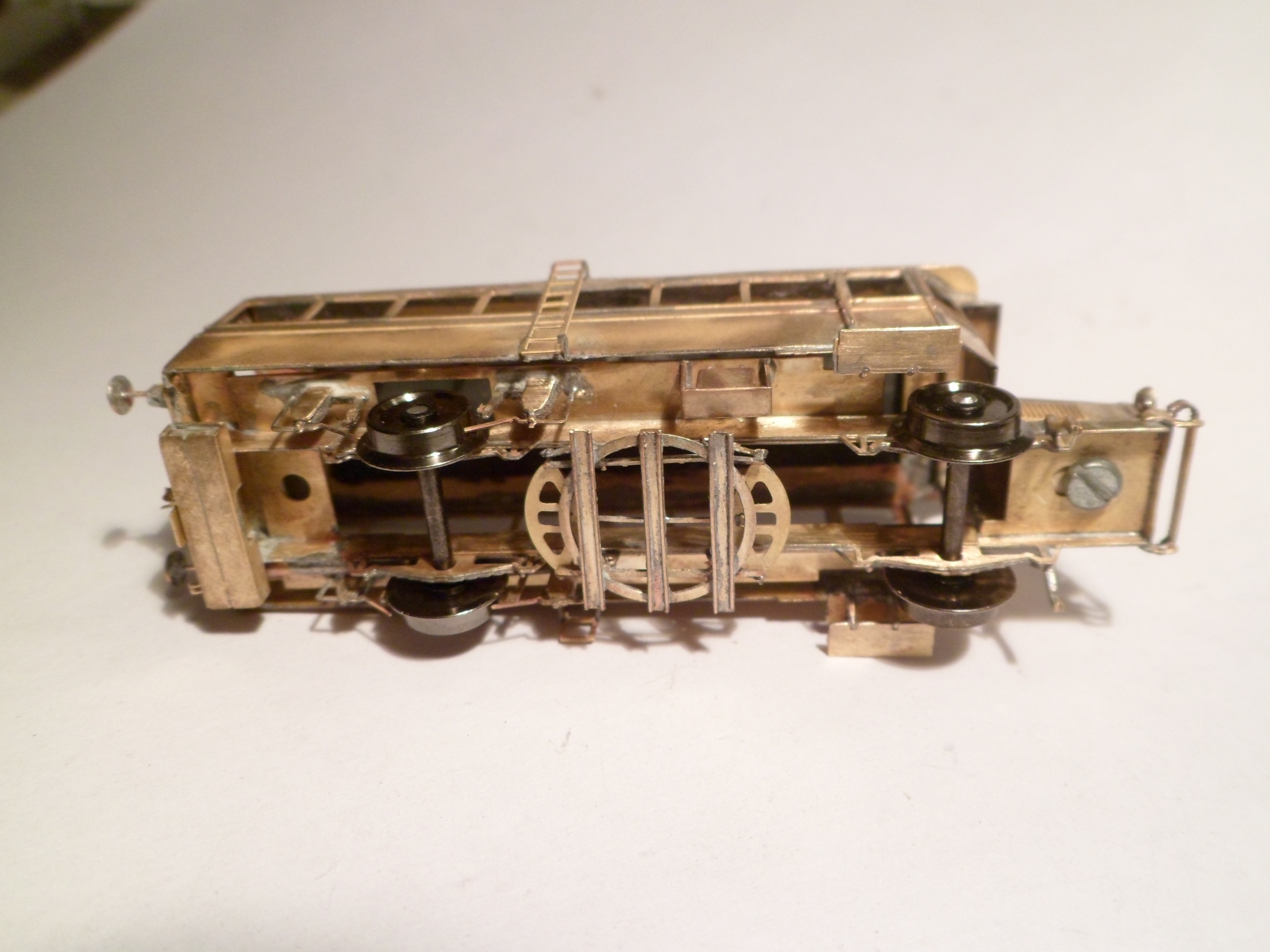

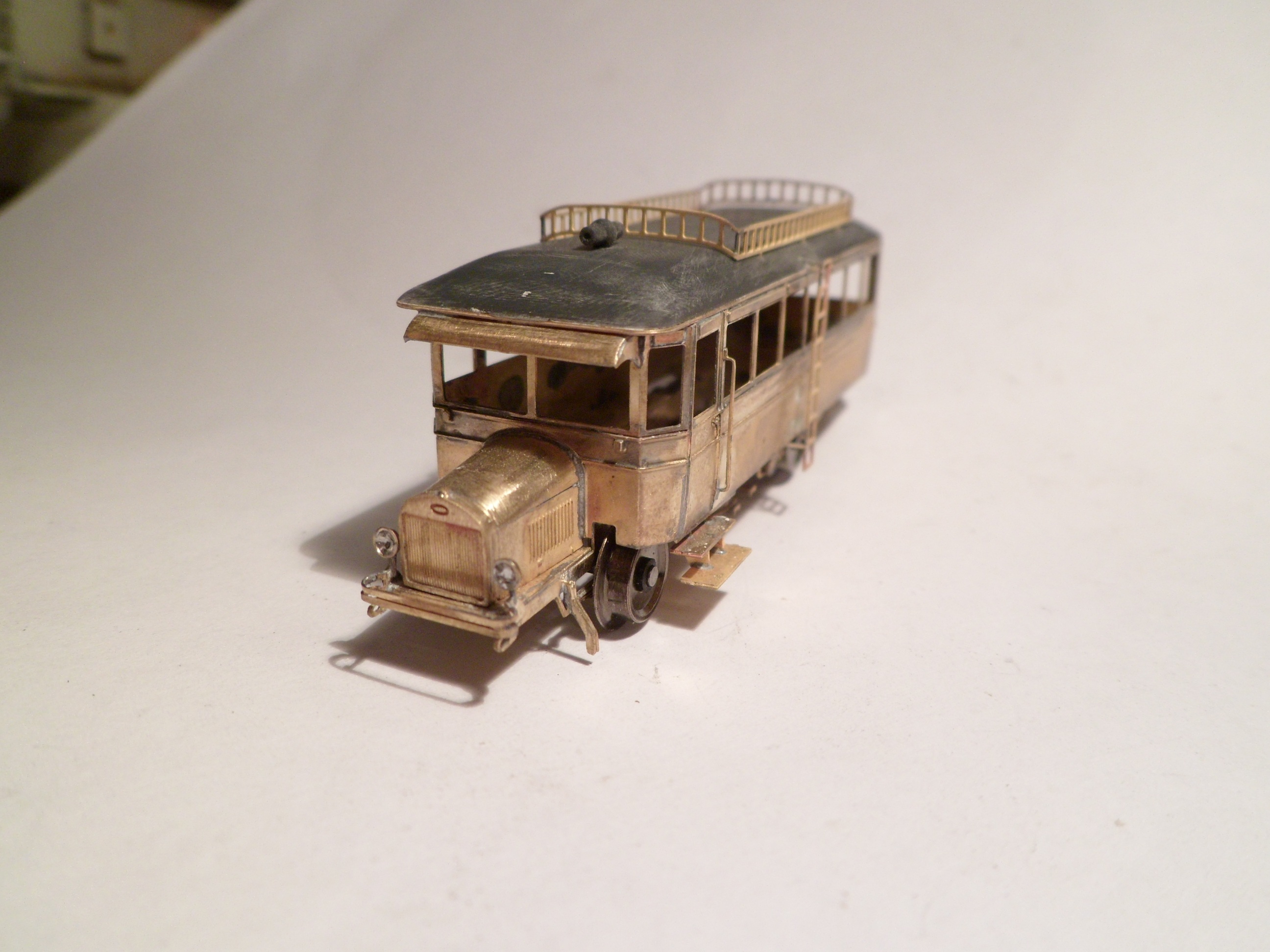

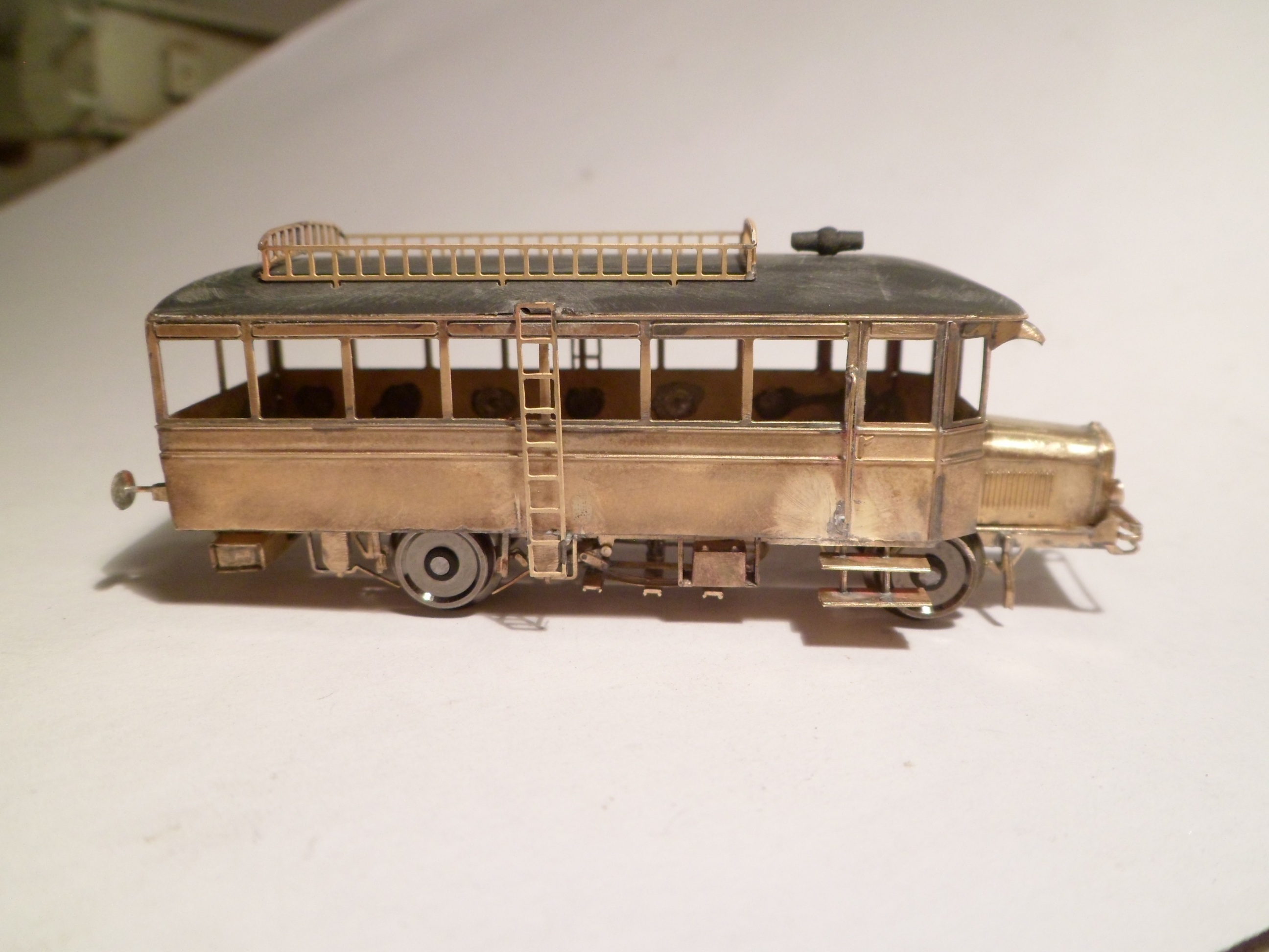

Zdravím,

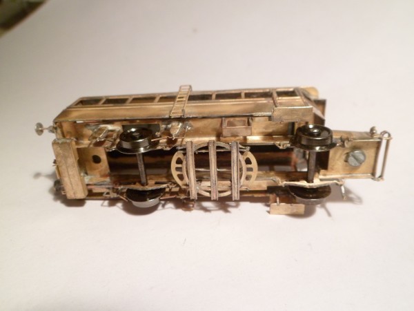

Po delší době jsem začal skládat další vlastní lept - kolejový autobus M120.101. Na rozdíl od našich předků tedy postupuji od série k prototypu. Přikládám pár fotek... Skříň je kompletní před začištěním a tmelením, na rámu chybí písečníky, přední nárazník a otáčecí zařízení.

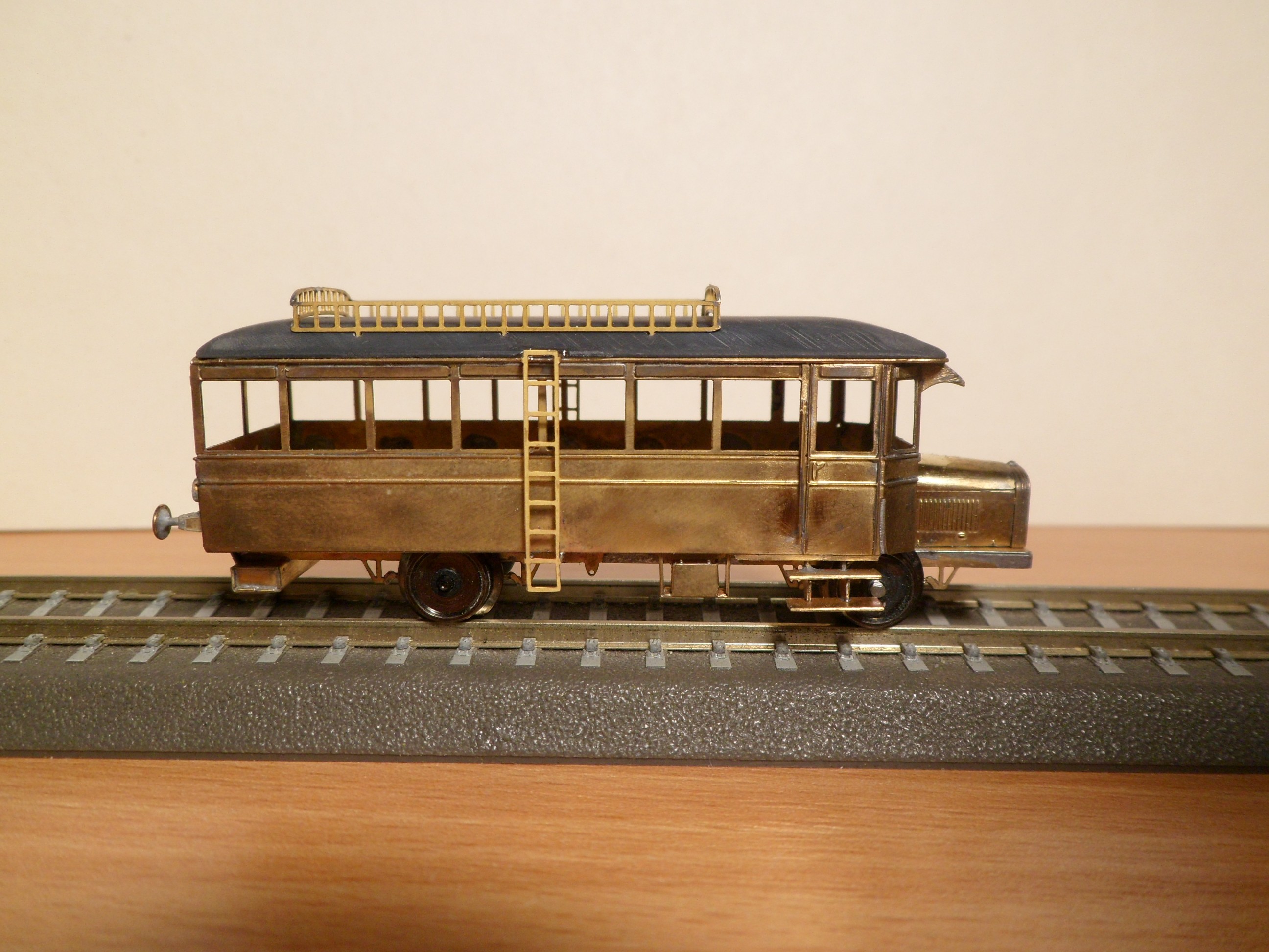

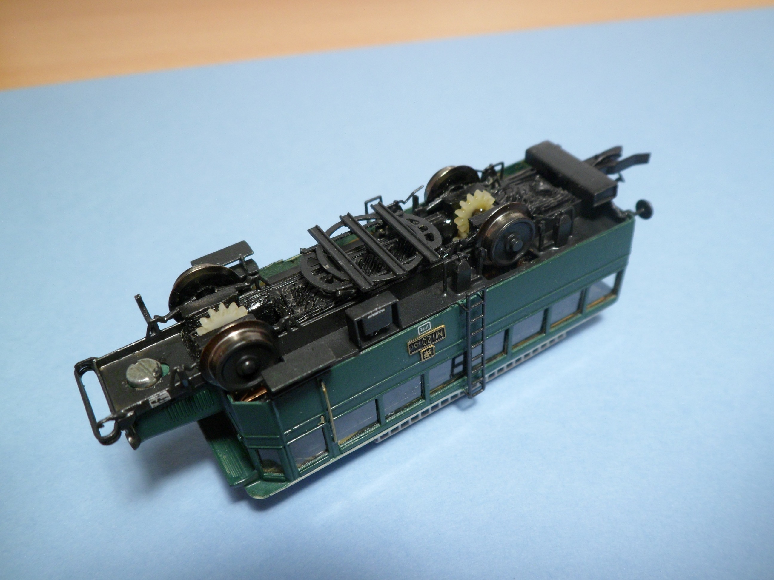

Re: Kolejový autobus M120.1 TT

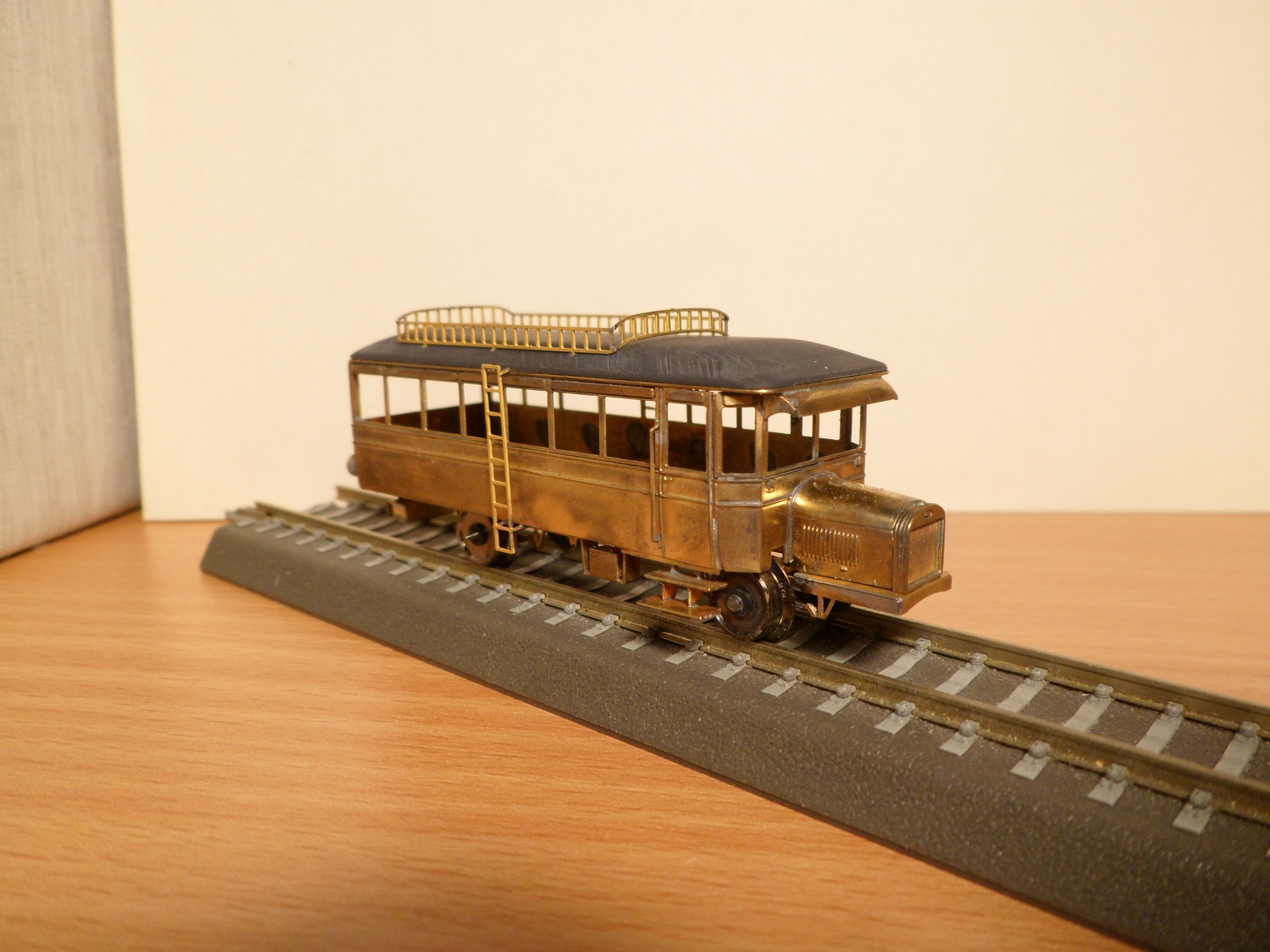

Příspěvekod michal_d » sob 26 bře, 2022 11:08 am
Tak s prototypovým M120.101 jsem měl nakonec dost potíží. Finální finální verze leptu je až na 3. pokus. Momentálně stavím nový kus z finálního leptu... Rozdíly oproti předchozím fotkám jsou minimální, opravy byly hlavně technického charakteru (odleptané díly, chybějící drážky pro ohyb...). Přikládám fotky před zástavbou pojezdu a před lakováním.

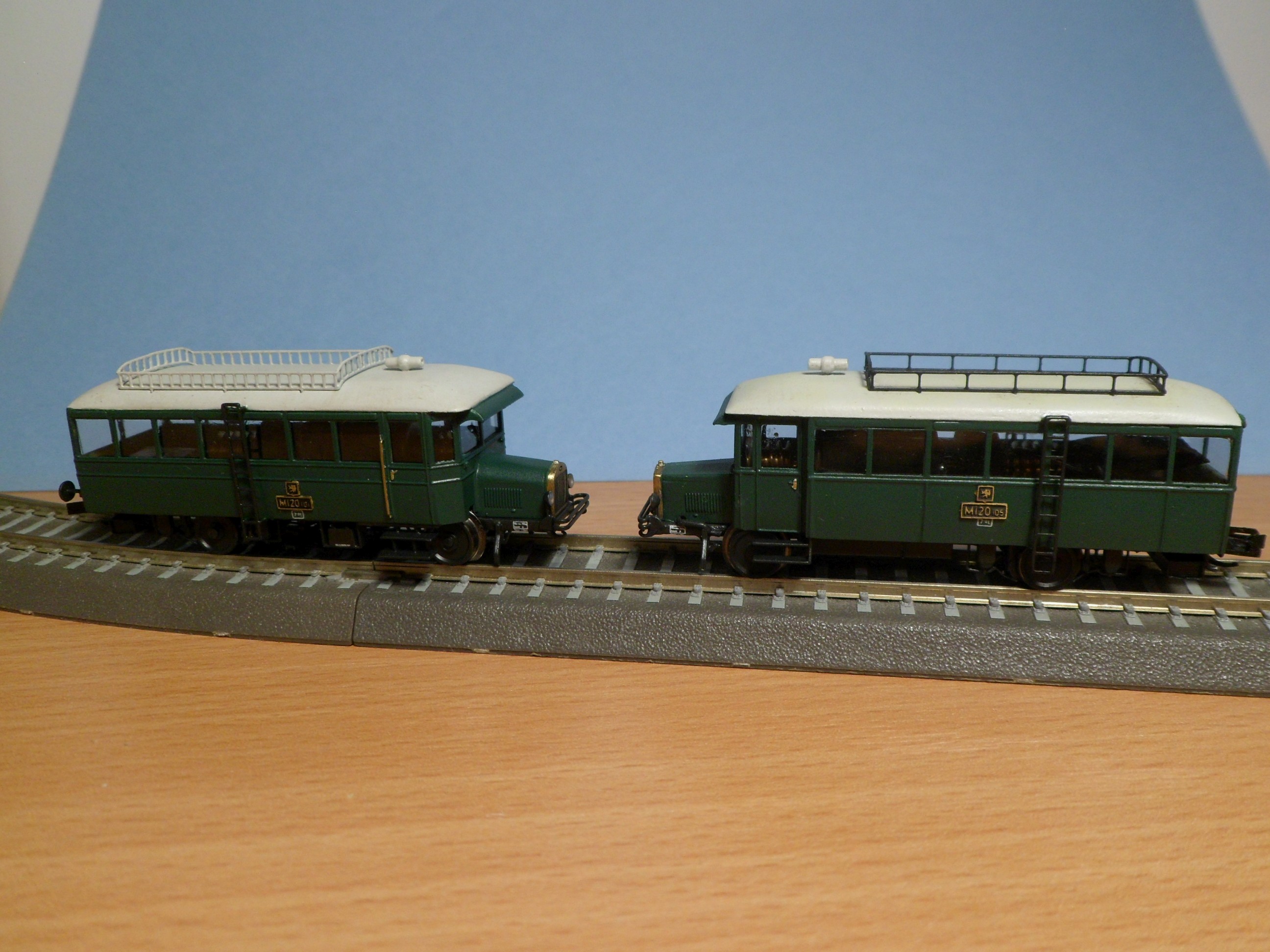

Příspěvekod michal_d » sob 23 dub, 2022 8:14 pm

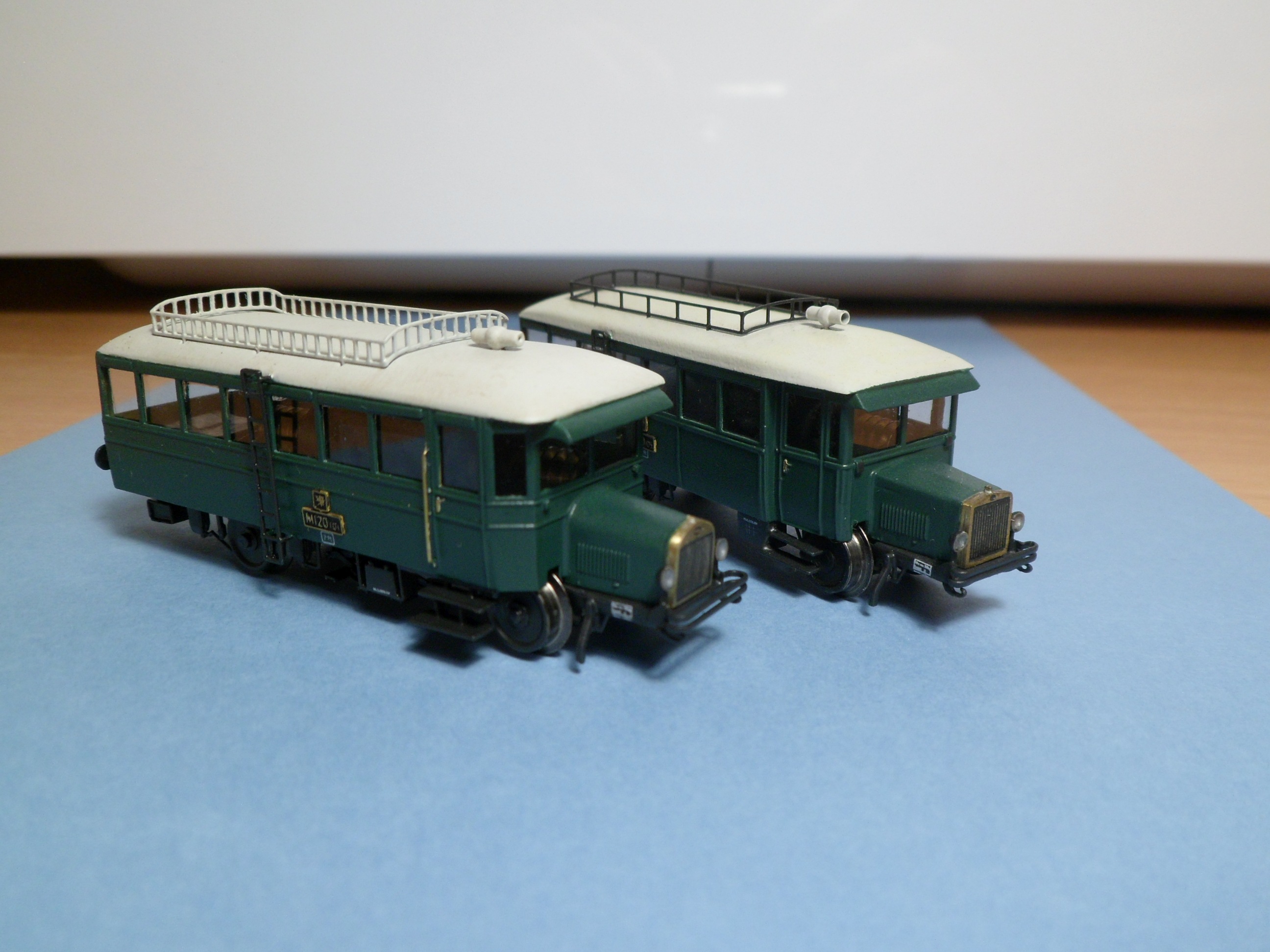

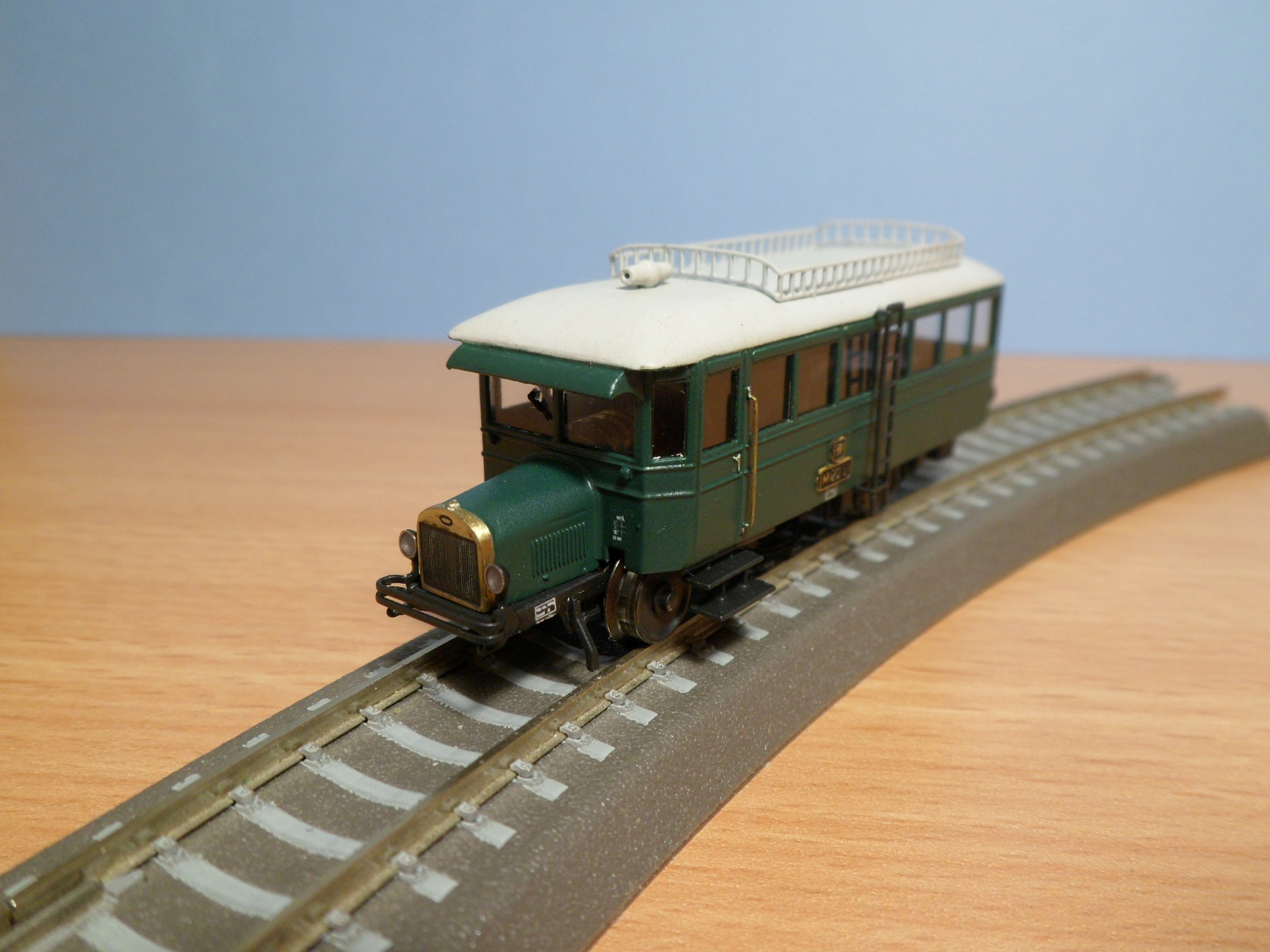

Dnes jsem dokončil prototypový M120.101. Rozmístění nápisů a tabulek je podle fotografií sériových kusů. Na známých fotkách je autobus označený pouze provizorně, což předpokládám nevydrželo dlouho... Je tedy možné, že to není úplně správně, tak na to pro jistotu upozorňuji.

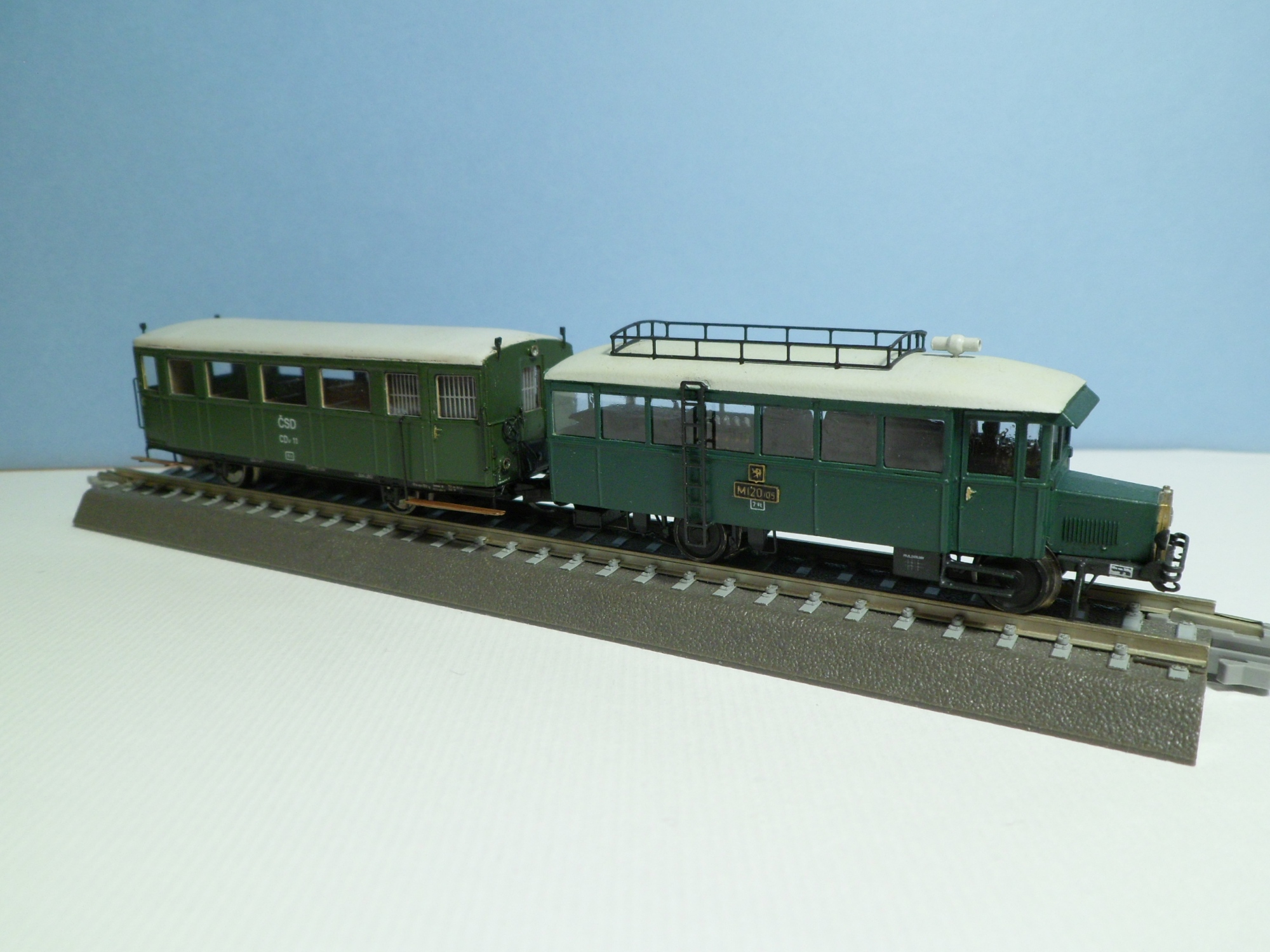

Příspěvekod michal_d » sob 23 dub, 2022 8:23 pm
Ještě pár fotek se sériovým sourozencem...
Tímto mám svoji stavbu autobusů M120.1 ukončenou a můžu se naplno pustit do dalších předválečných projektů, což je souprava M130.0 + CDv1, také jsem začal kreslit Pragovku M120.0, ale to bude záležitost na delší dobu. Ke kolejovým autobusům jsou také třeba přípojné vozy CDv sériového provedení. Mám je v plánu po odladění odvodit z leptu M130.0
Kdyby někoho zajímalo víc fotek ze stavby, tak může nahlédnout do článku na stránkách...

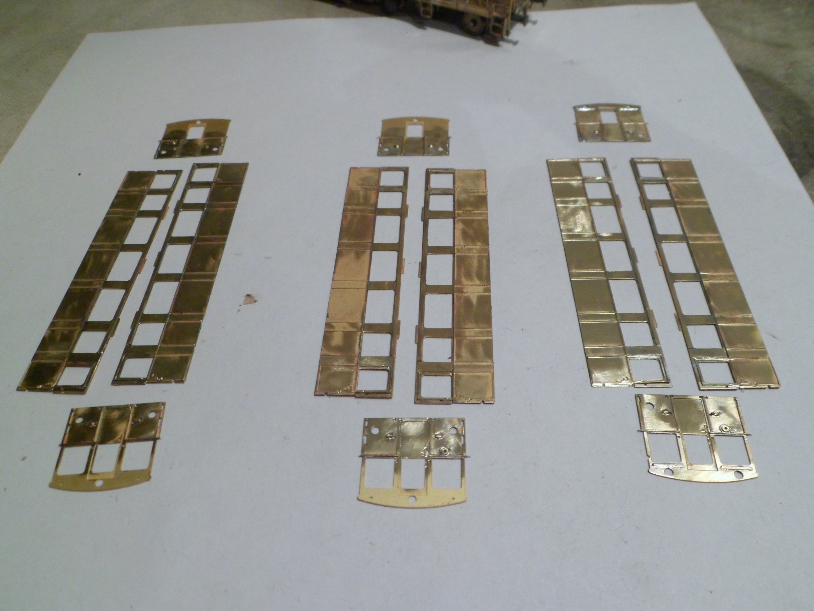

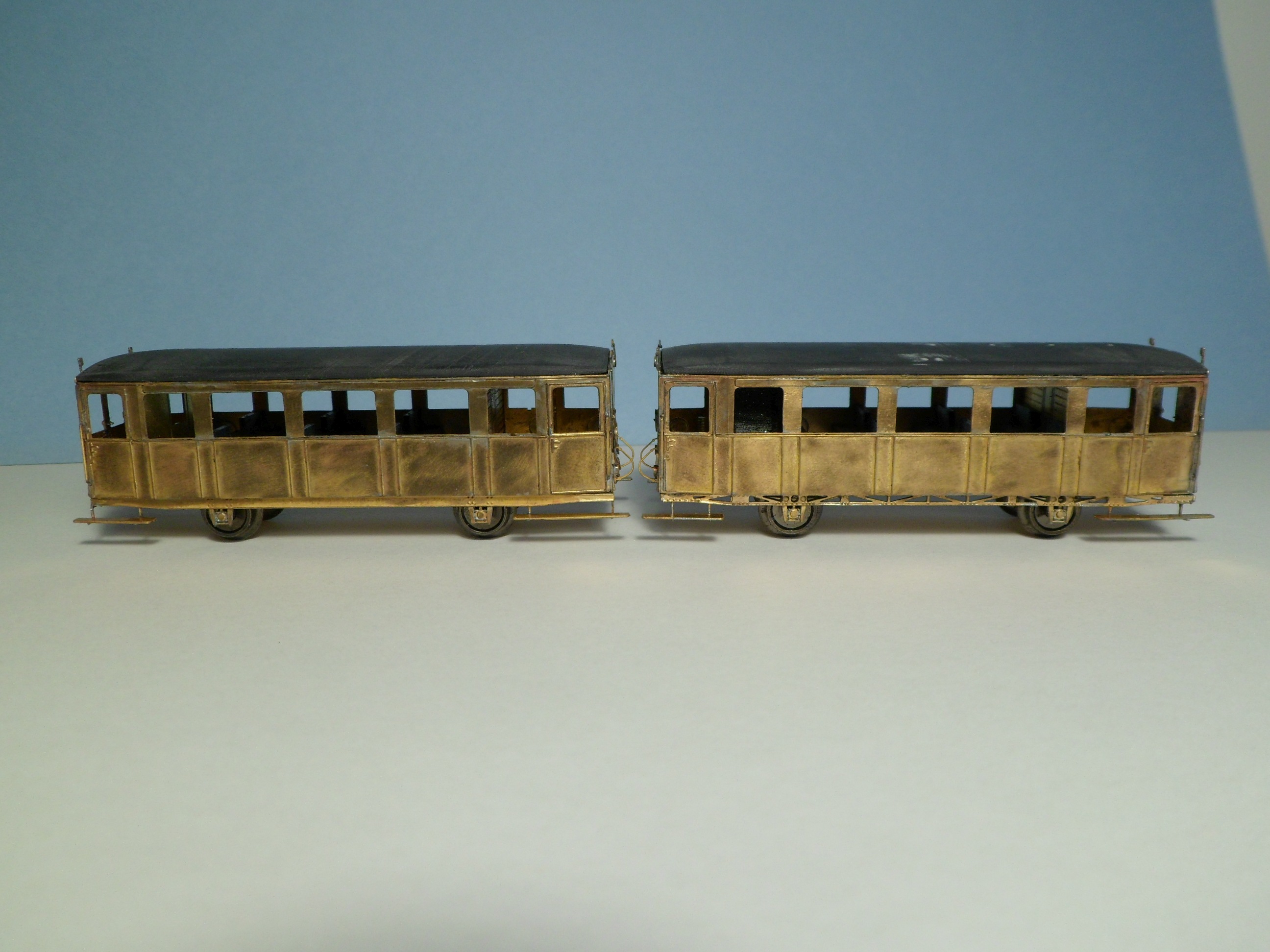

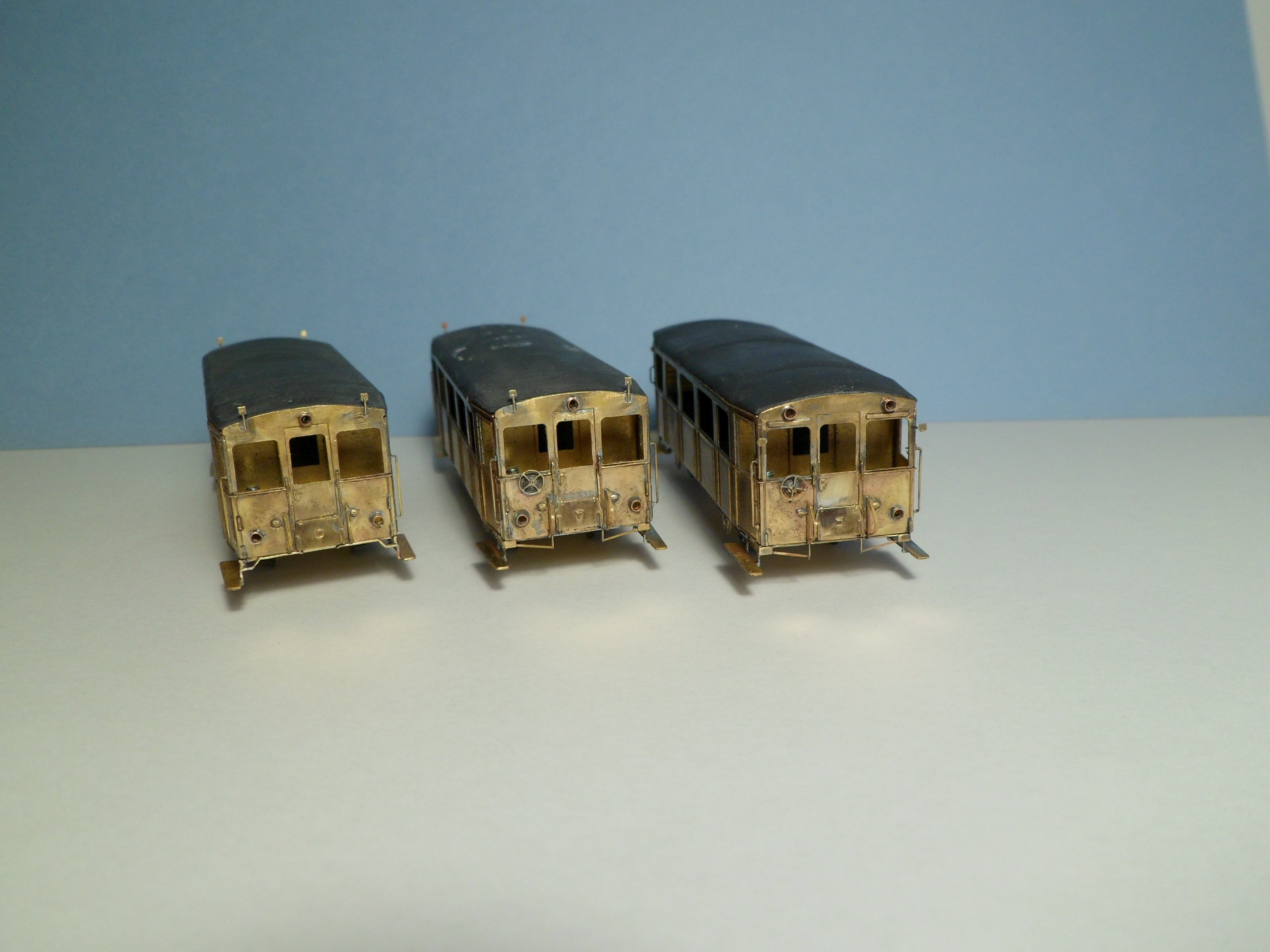

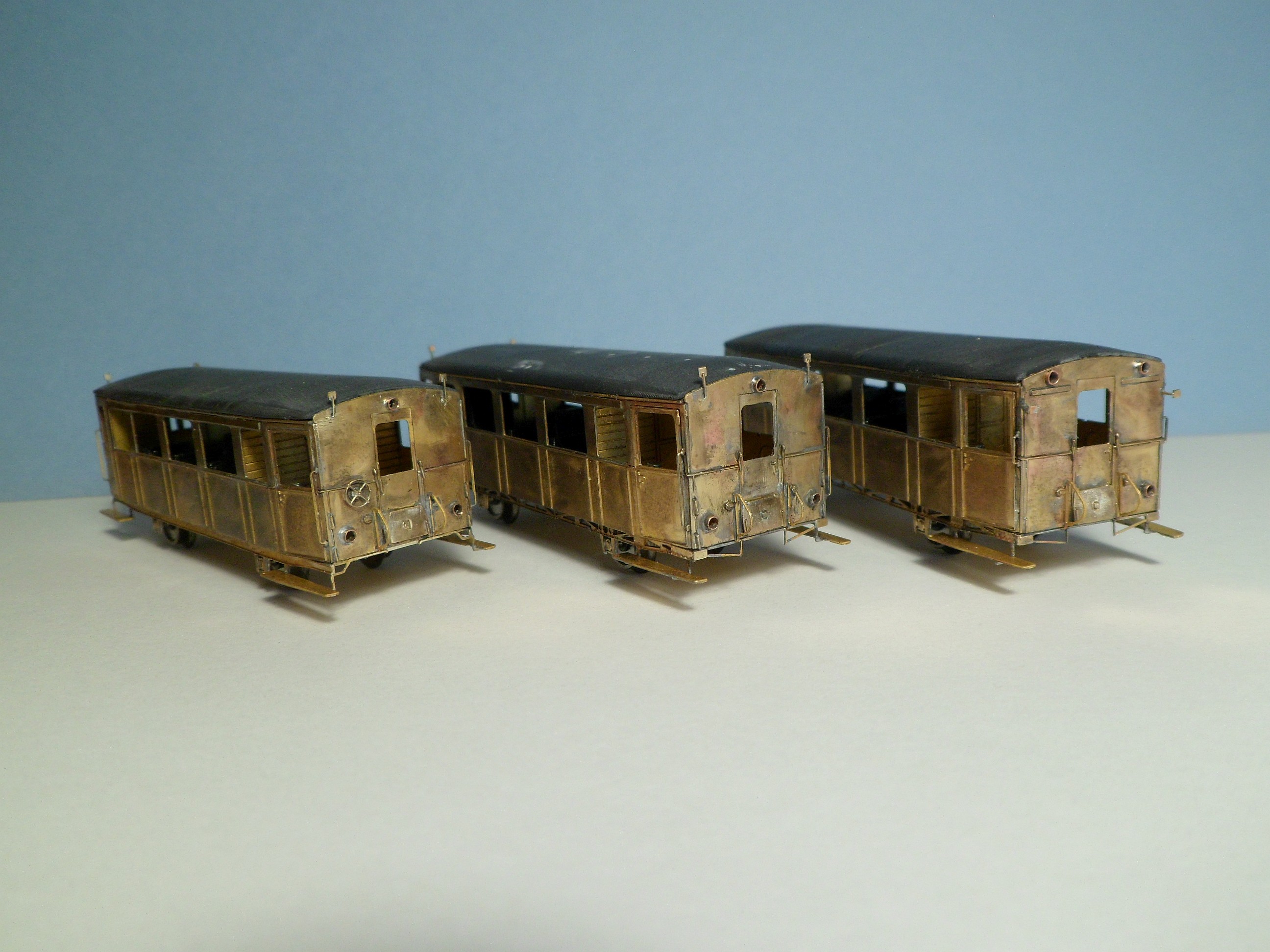

Příspěvekod michal_d » sob 13 srp, 2022 10:22 am

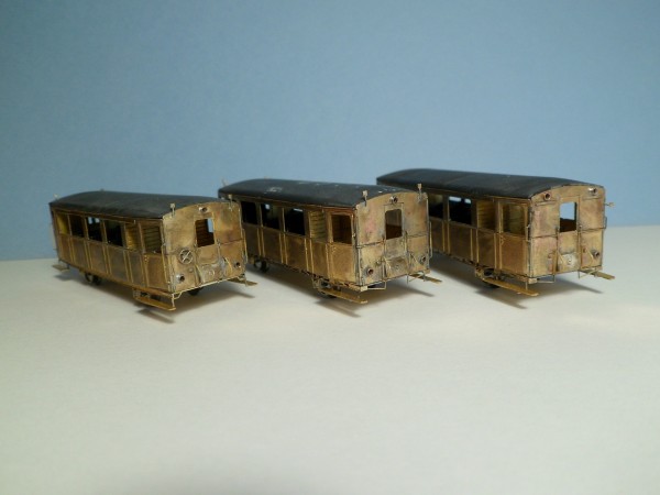

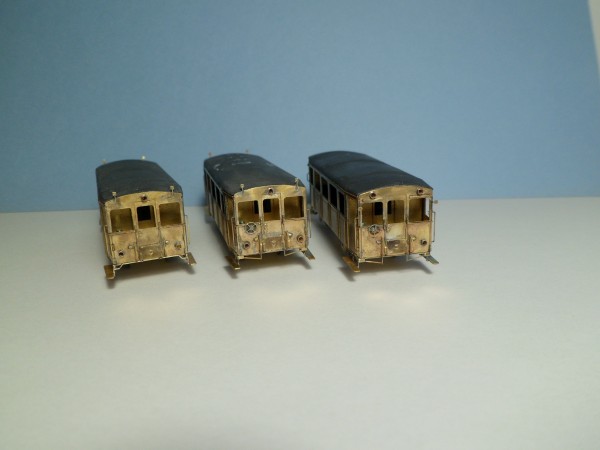

Nechci zakládat další téma, takže zde budu pokračovat vozy CDv... Dokončil jsem hrubou stavbu 3 vozů. Každý vůz reprezentuje jinou výrobní sérii.
michal_d
Příspěvky: 454

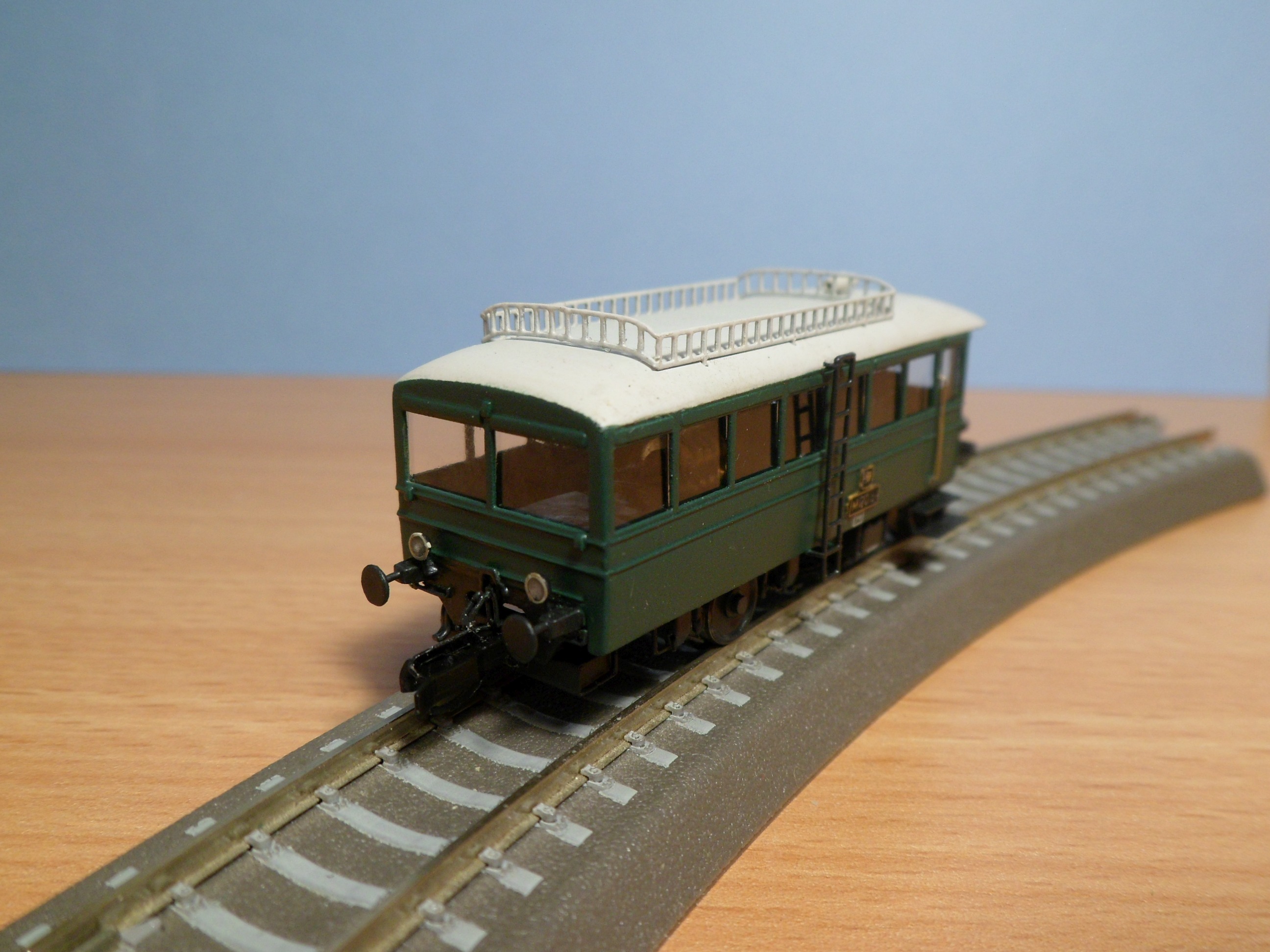

Příspěvekod michal_d » ned 06 lis, 2022 11:05 am

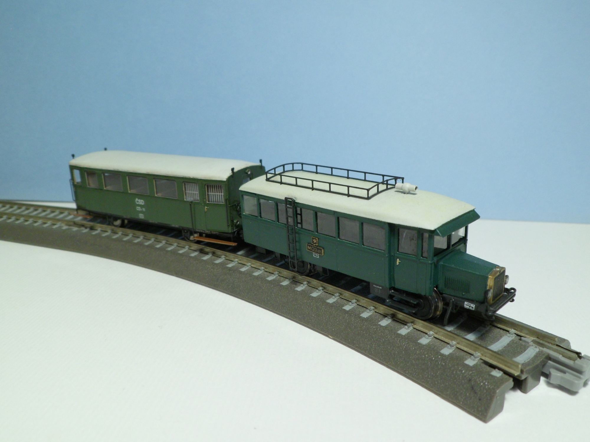

Tak vozy CDv jsem dokončil. Více fotek dám do tématu k M130, kam konstrukčně více patří. Zde tedy jenom souprava M120.1 + CDv11
