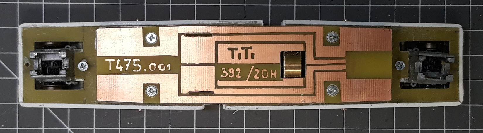

TiTi píše:Z cuprexitu som vyrobil novy rám. Vo vystupkoch medzi motorom a podvozkami su vsadene olovene závažia. Ako vždy, použijem podvozky Roco z NS 2400.Motor bude klasicky Roco obdlžnik.

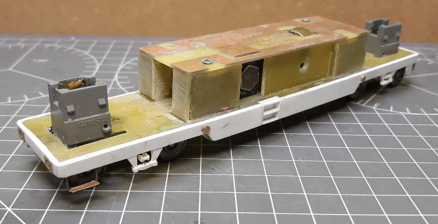

Příspěvekod TiTi » stř 22 dub, 2020 3:01 pm
Na rám som prilepil bočnice a čelníky. Bolo velmi dôležite dodržat presné rozmery rámu. Aby bočnice presne lícovali z vrchnými kapotami.

Re: T475.001
Příspěvekod TiTi » ned 26 dub, 2020 8:12 pm
Nad rám som vyleptal plošnu dosku. Samozrejme nesmie chybať podpis :-)

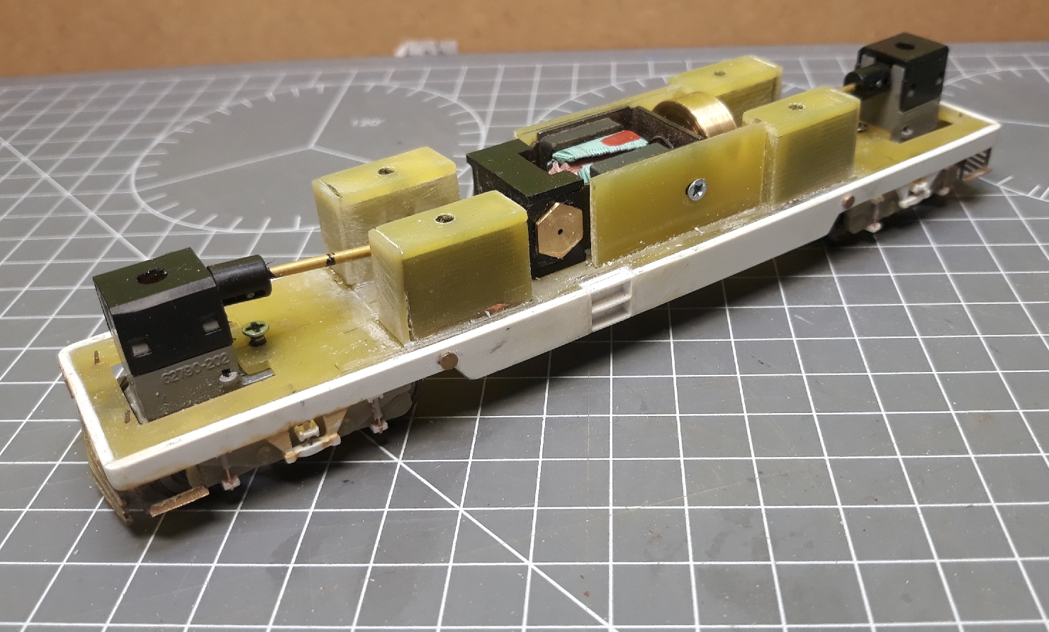

Příspěvekod TiTi » pon 04 kvě, 2020 7:39 pm

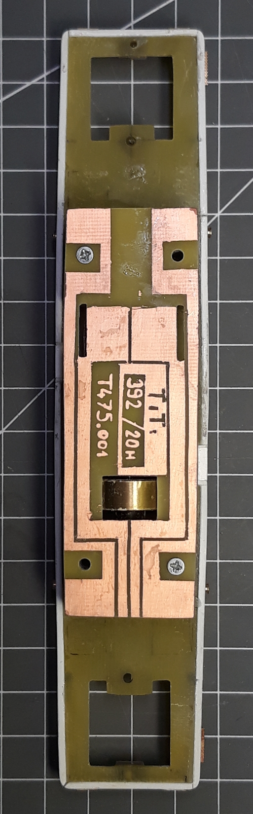

Z dôvodu inštalacie zvukoveho dekodera Zimo MX645 som zmenil vnutrajšok a vyrobil novy plošny spoj. Zmenšil som závažia aby ostalo viac priestoru pre dekoder a reproduktory. Pôvodne som uvažoval nad dekoderom Zimo MX 630/633. Ale predsa len tato lokomotiva si zaslúži zvuk :-)

Re: T475.001
Příspěvekod TiTi » pon 04 kvě, 2020 7:51 pm
Na rám som doplnil závesy, schodiky na vstup do stanovišta, zdvihacie čapy, stupačky pre posunovačov a podložky pod nárazníky.

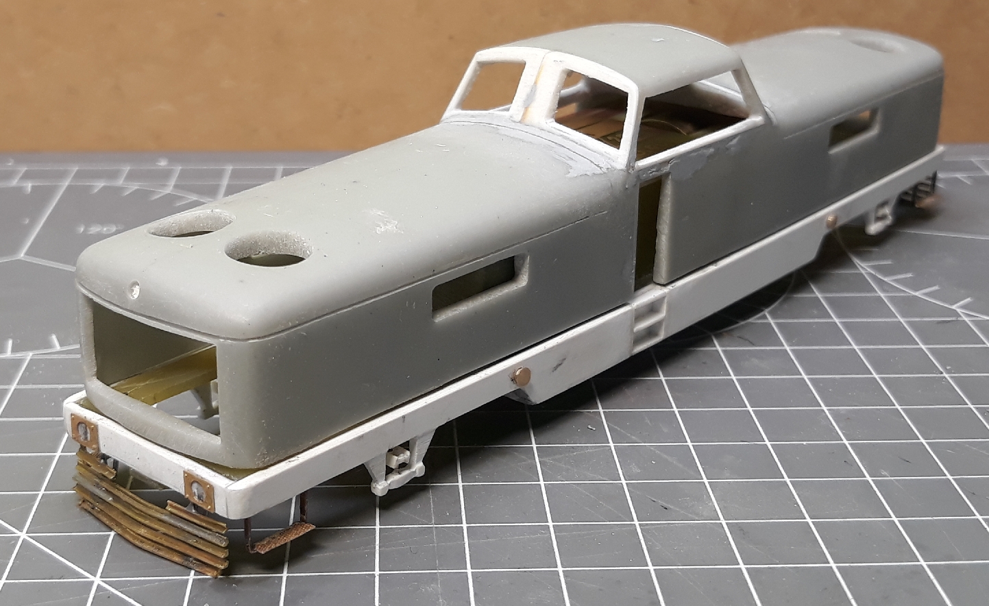

Re: T475.001
Příspěvekod TiTi » úte 05 kvě, 2020 1:24 pm
Z mosadznych profilov tvaru L som zletoval dokopy pluhy. Horný profil je rozdelený , z dôvodu uvoľnenia priestoru pre spriahadlo.

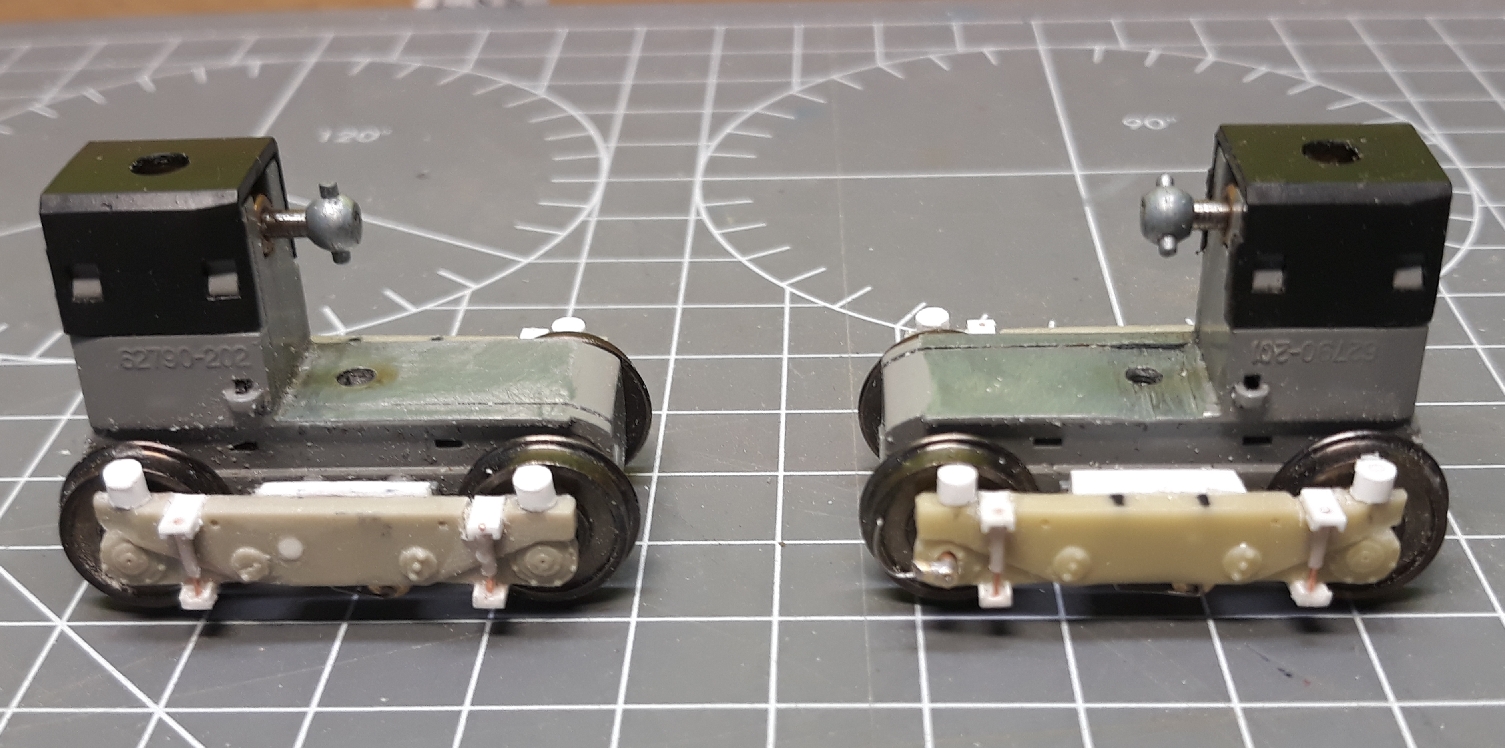

Příspěvekod TiTi » pon 03 srp, 2020 11:57 am

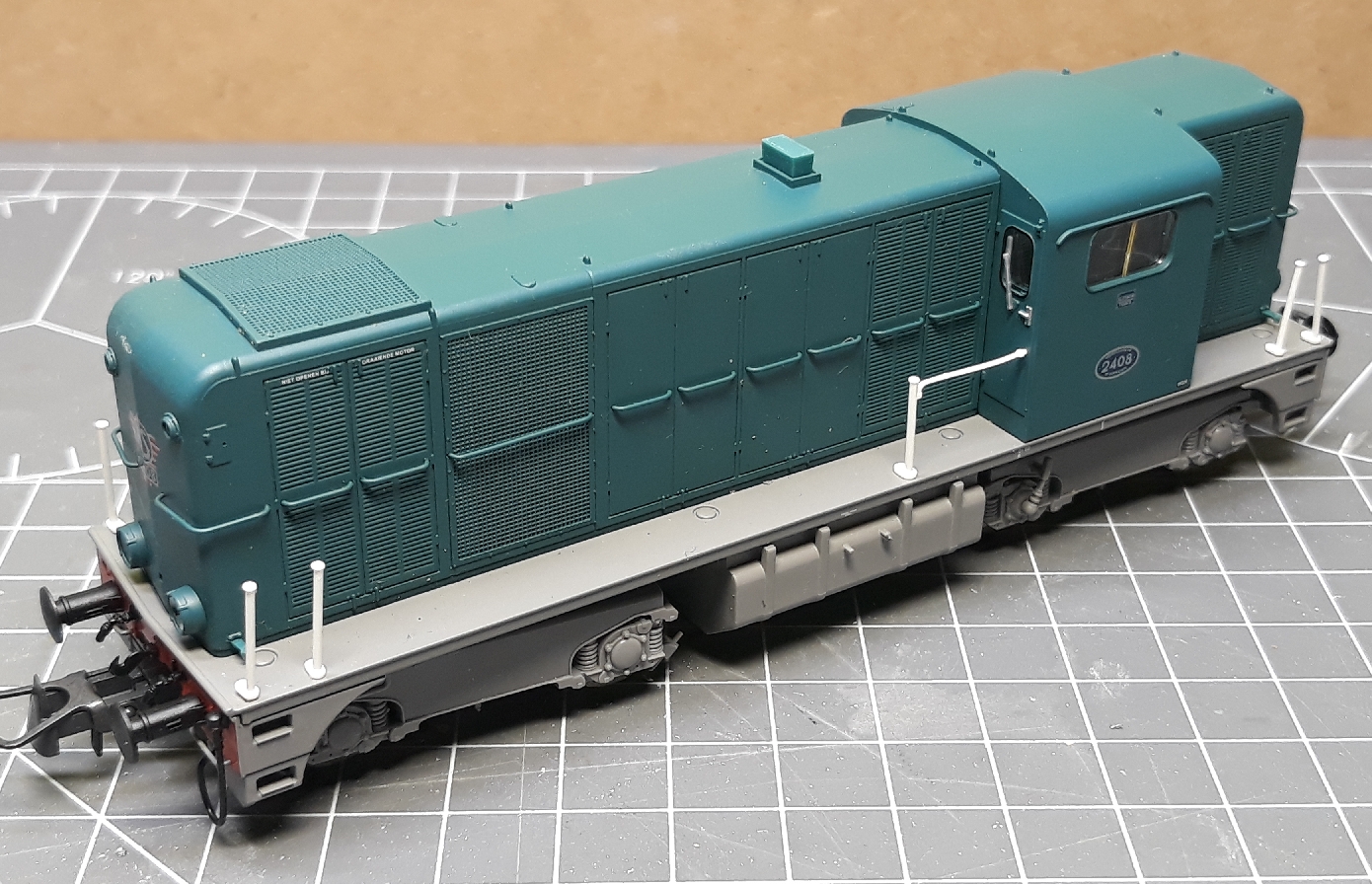

Cez leto nikdy veľa nenamodelujem. Ale predsa som si sadol k stolu a upravil masky podvozkov.Tie su od klasické kyvačkove firmy BV model. Odrezal som pružiny a brzdové tiahla.Prirobil na bok hydraulické tlmiče. Na prvych fotkách ešte nie sú. Ale asi po prvych jazdách prišli veľmi rychlo na to , že sú veľmi potrebné :-) na vrch som dorobil kryty na pružiny. Doplnil som aj náhon rýchlomeru. Na krajoch pri pluhoch som musel masky trochu zbrusiť, aby sa natáčali v oblúkoch a nezachytávali o stupačku pre posunovača.

Re: T475.001
Příspěvekod TiTi » pon 03 srp, 2020 12:05 pm

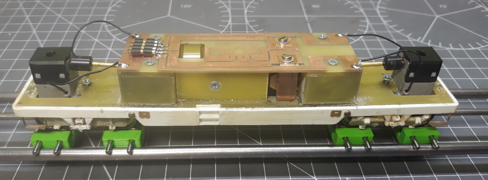

Zložil som celý pojazd a prepojil to kardanmi. Takto to vyzerá bez vrchného krytu nad motorom.

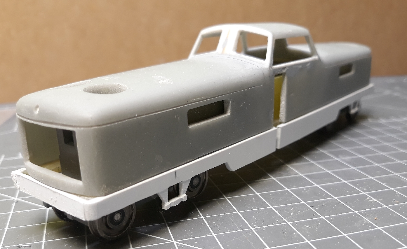

Re: T475.001
Příspěvekod TiTi » pon 03 srp, 2020 12:18 pm

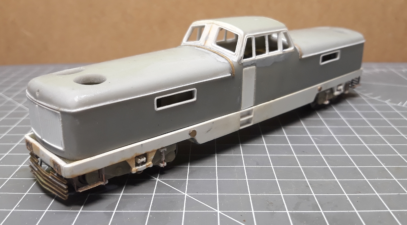

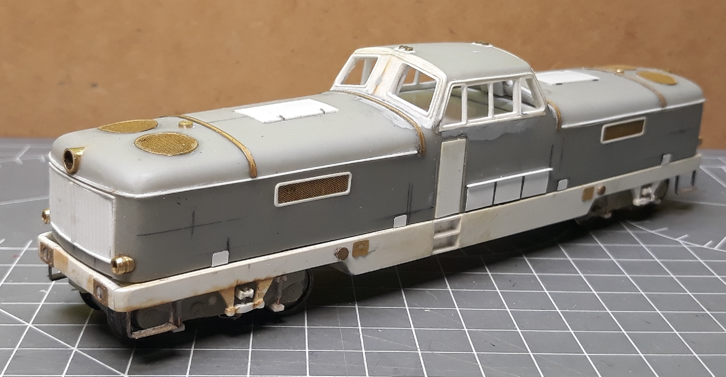

Upravil som kabínu rušňovodiča a predné žaluzie chladičov. Doplnil som delenie vrchnych kapôt nad spalovacimi motormi. Tam bola dôležita čo najväčšia presnosť. Linky na nátere prezradia všetky odchylky.

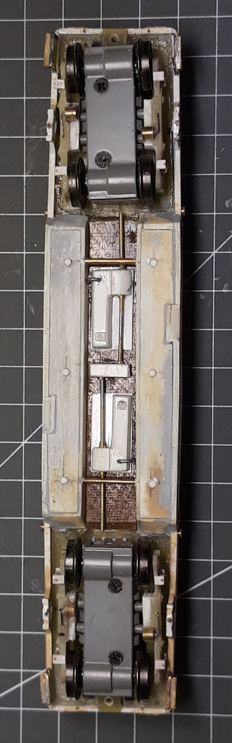

Příspěvekod TiTi » sob 30 led, 2021 11:04 am
Na spodok lokomotivy som vyrobil 2 prevodovky H650LR a medziprevodovku. Pridal som aj prepojenie medzi nádrzami a odkalovacie skrutky.Nieje to presne podla skutočnosti. Je to skôr moja predstava ako to mohlo vyzerat. V podstate to nebude ani vidiet.

Re: T475.001
Příspěvekod TiTi » pon 01 bře, 2021 7:55 pm
Pomaly doplňam rôzne detaily na kapoty a rám. Väčšinou sú to rôzne profili evergreen alebo zvyšky z leptov postavených lokomotív.

Re: T475.001
Příspěvekod TiTi » pát 26 bře, 2021 9:37 am
Skompletovl som pojazd a trochu zabehol na skúšobnej stolici.
