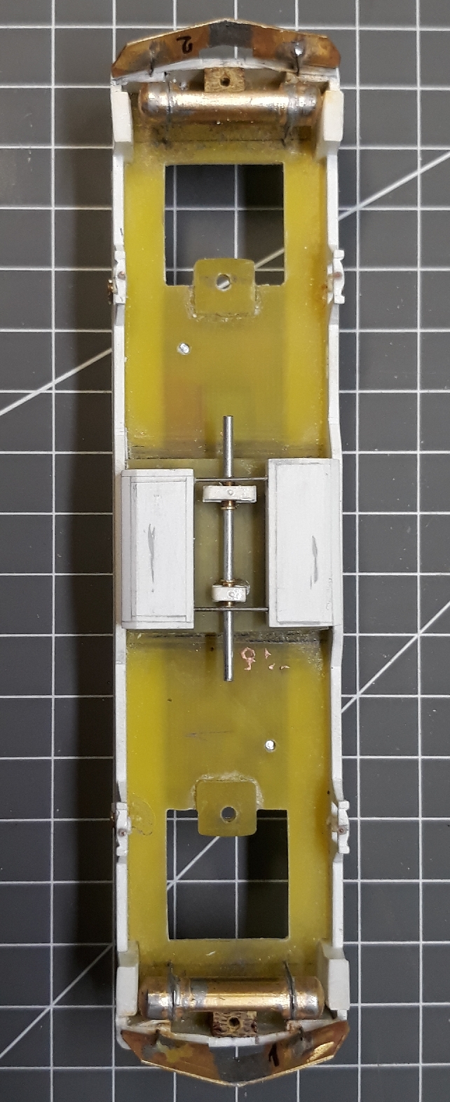

Samozrejme, že je to veľkosť HO. Medzi tým som dorobil nádrže na vodu.

Nesmie chýbať ani aspoň približné naznačenie prevodovky SRM L III. A prepojenie oboch vodných nádrží.Pohlad od spodu.

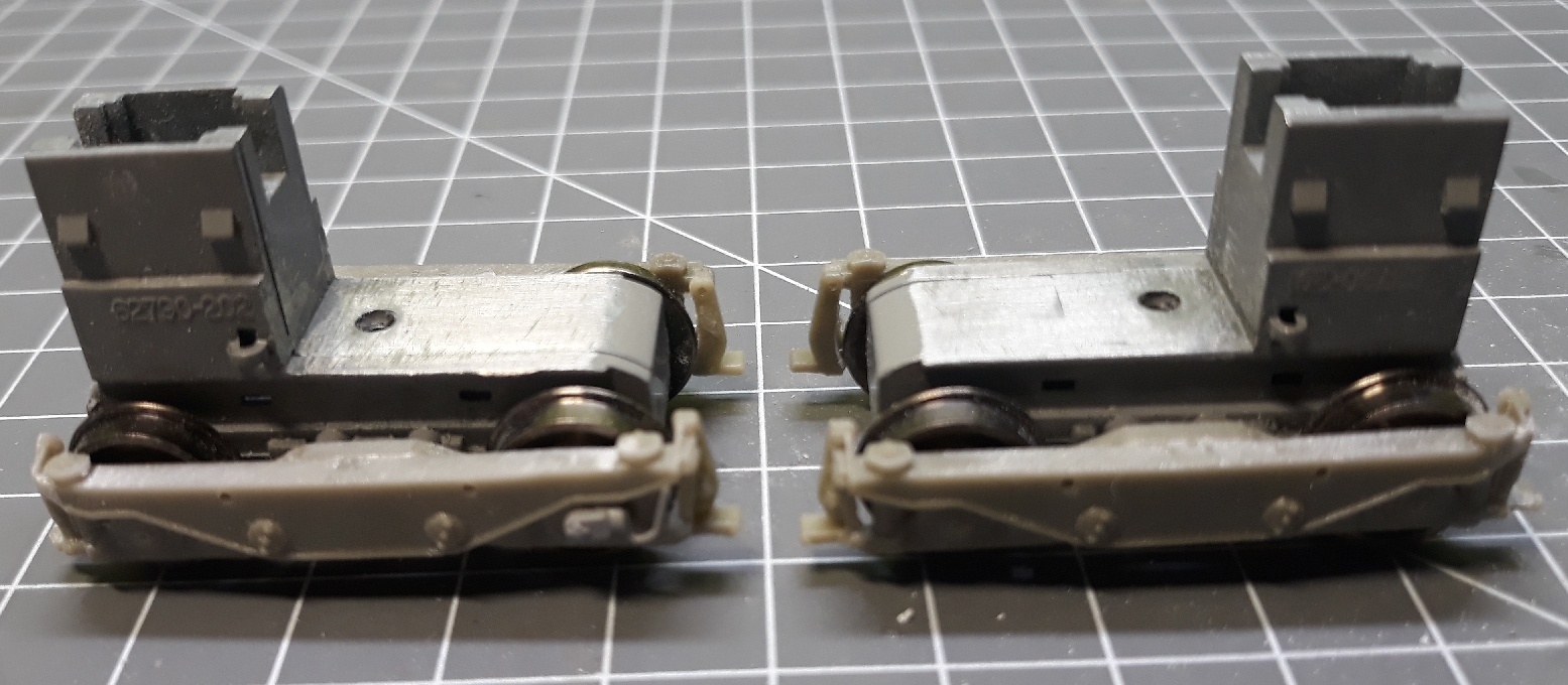

Příspěvekod TiTi » stř 20 lis, 2019 8:00 am

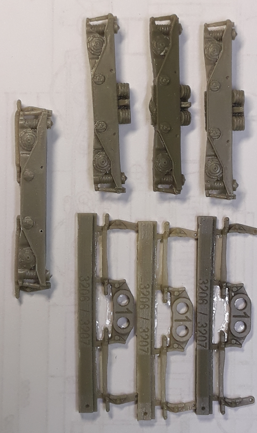

Vybral som zo skladu masky podvozkov.Vyraba ich BV model priamo na tento typ podvozkov. Takže osadenie bude hračka. Dôležité je presne trafit diery na kolíky. Jednu masku som už upravil a spojil z brdovymi tiahlami

Příspěvekod TiTi » stř 20 lis, 2019 11:34 am
Masky osadené na podvozkoch

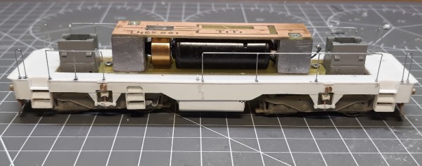

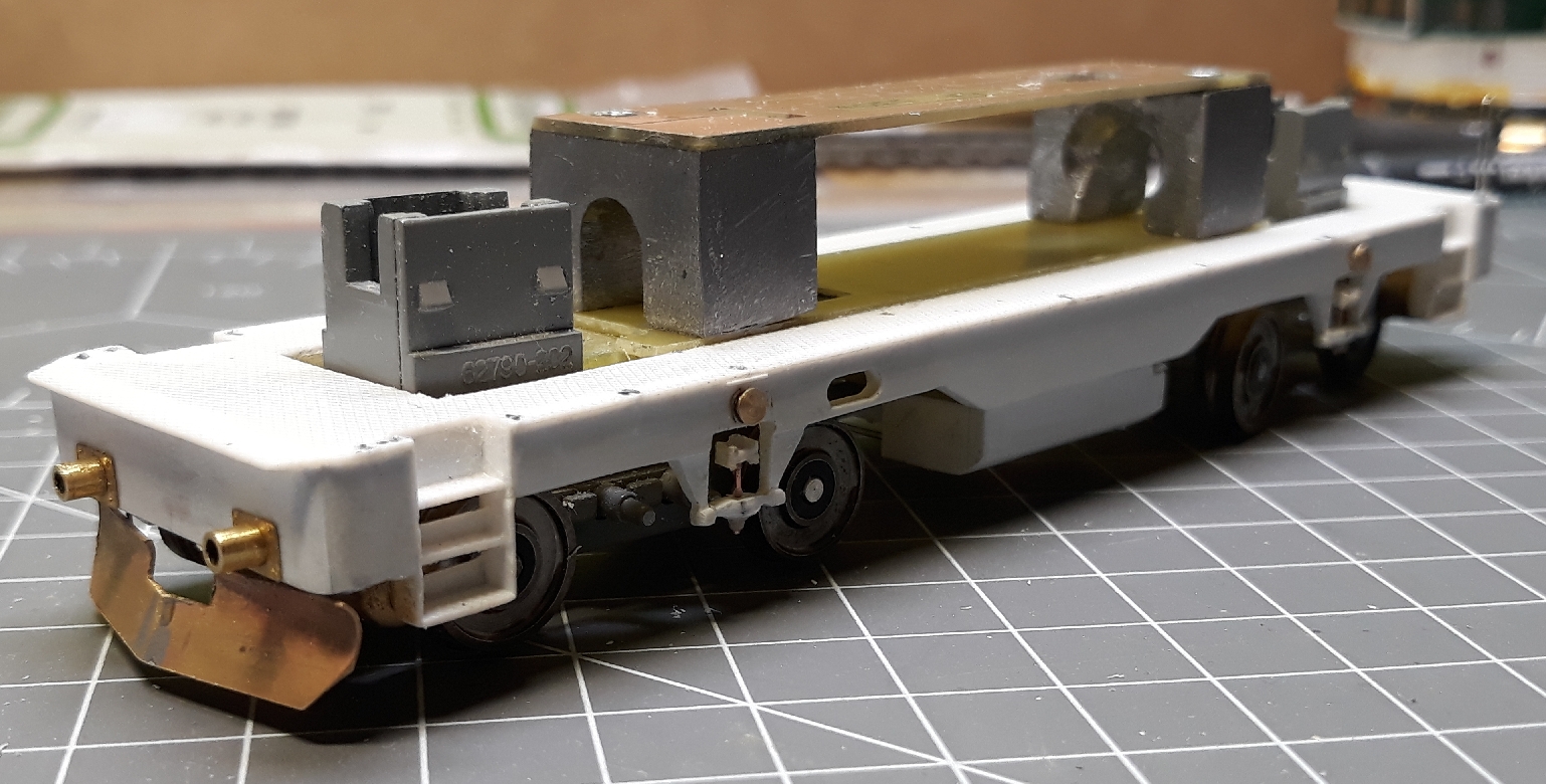

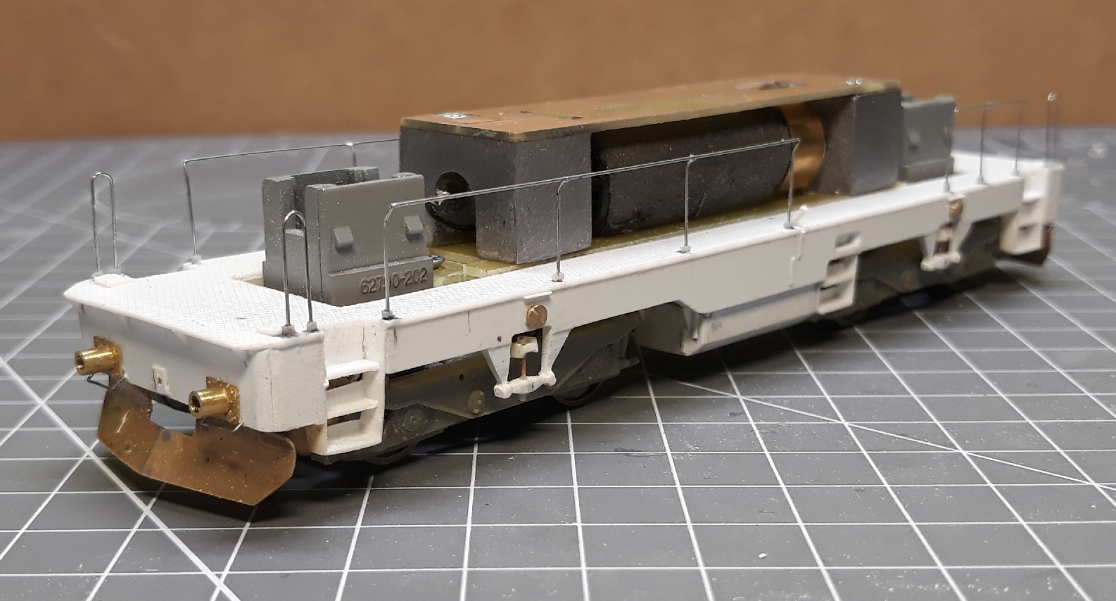

Příspěvekod TiTi » čtv 21 lis, 2019 8:04 am

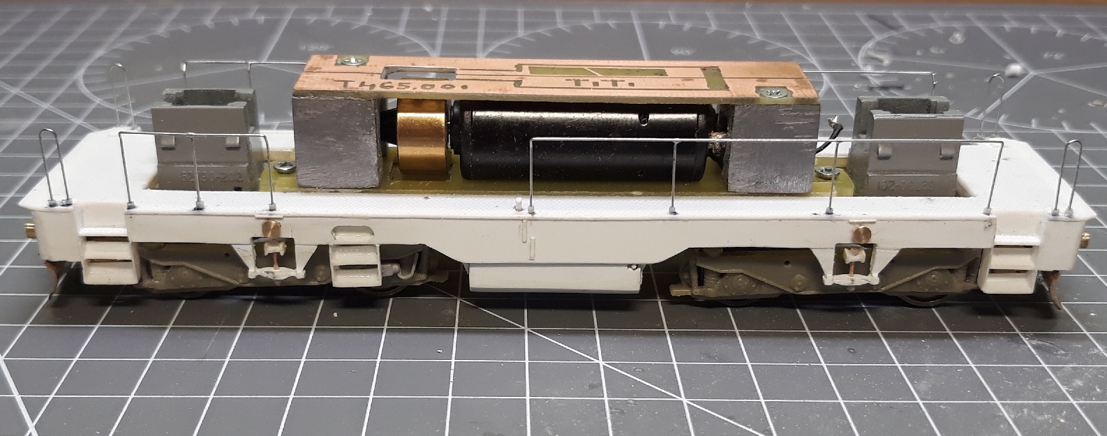

Rám s pojazdom som zhruba dokončil. Doplnil som madlá z oceľového drôtu. Dorobil schodiky do kabíny a rôzne detaily. Na skúšku som som to zložil dokopy.
TiTi

Pohlad z opačnej strany.

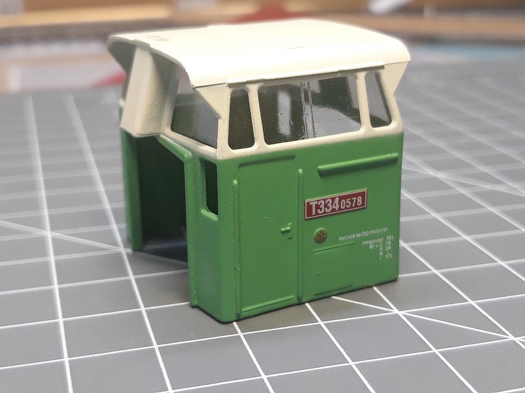

Příspěvekod TiTi » pát 22 lis, 2019 11:18 am

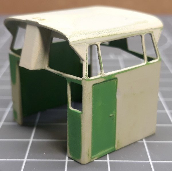

Pri kapotách si trochu uľahčim prácu. Na kabínu rušňovodiča použijem kabínu s lokomotívy T334.0. Predavali sa ako náklad vo malom 2 nápravovom vozni. Veľmi dobrý nápad. Dájú sa využit aj na lokomotívy T436.15xx. Možno časom urobím aj tento model :-) Kabínu len poupravujem.
Naposledy upravil TiTi dne ned 08 pro, 2019 9:48 pm, celkově upraveno 1

Příspěvekod TiTi » stř 27 lis, 2019 8:09 am
Na kabíne som zbrusil všetky zbytočnosti a zjemnil priečky medzi oknami
TiTi

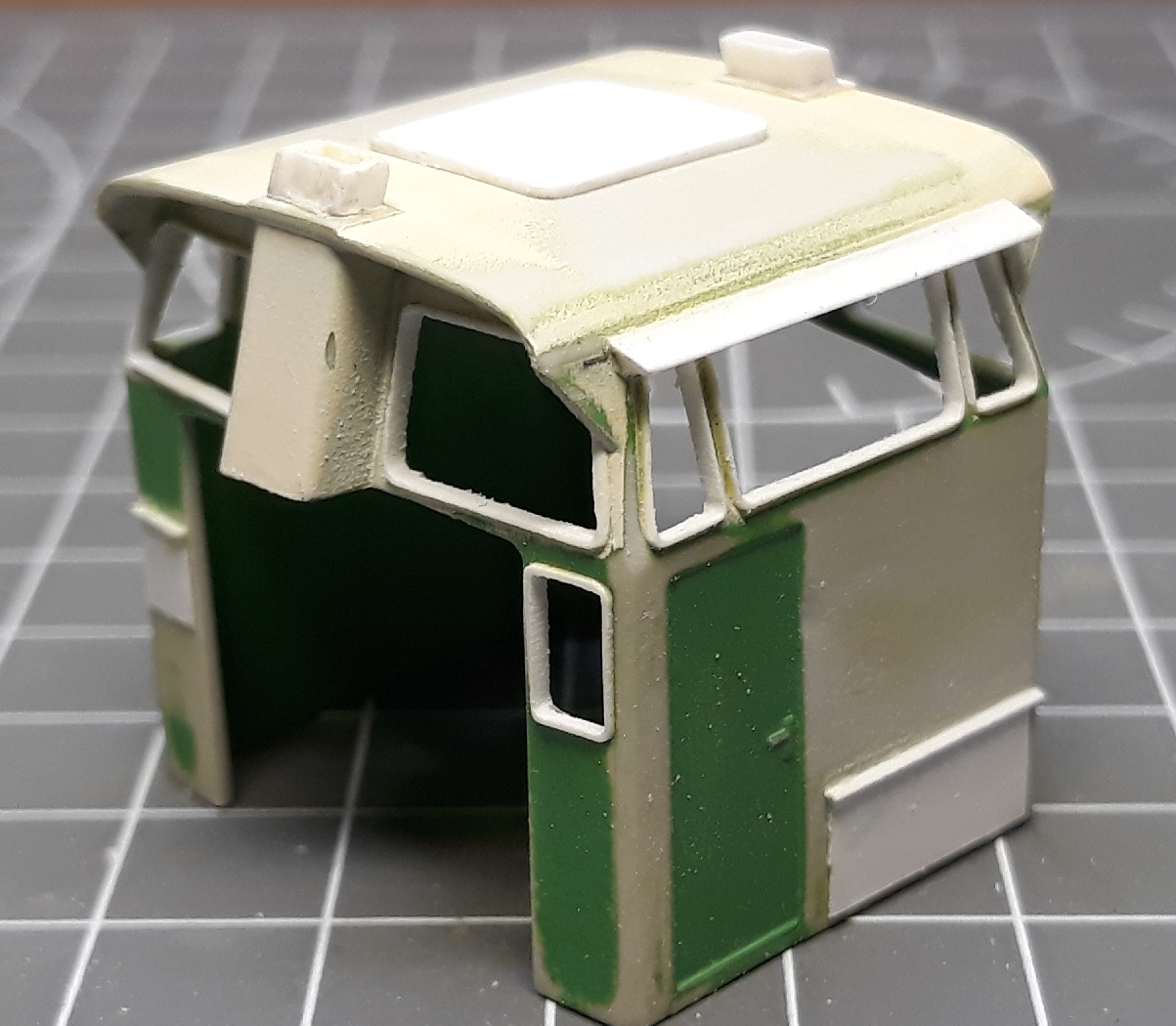

Příspěvekod TiTi » čtv 05 pro, 2019 11:54 am
Upravil som kabinu rušňovodiča. Upravil som výfuk od SM a doplnil vyfuk od PG500. Na streche som vymenil dva male vetraky za jeden velķy. Upravil striesky nad oknami. Na oknach dorobil rámiky. Po nastriekaní budu znázornovať gumenne tesnenie. Prerobil som aj dvierka k bateriam. Celkom slušne sa dá s kabinkou pohrat :-)

Příspěvekod stiro » čtv 05 pro, 2019 10:17 pm
TiTi: Ty ideš ako mašina... :wink: Nádherná robota... len jedna otázka, nie je to orámovanie okien (gumené tesnenie) už moc vysunuté od karosérie? :wink:
stiro
Příspěvky: 185
Re: T465.001
Příspěvekod TiTi » čtv 05 pro, 2019 10:34 pm

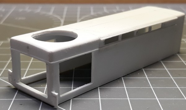

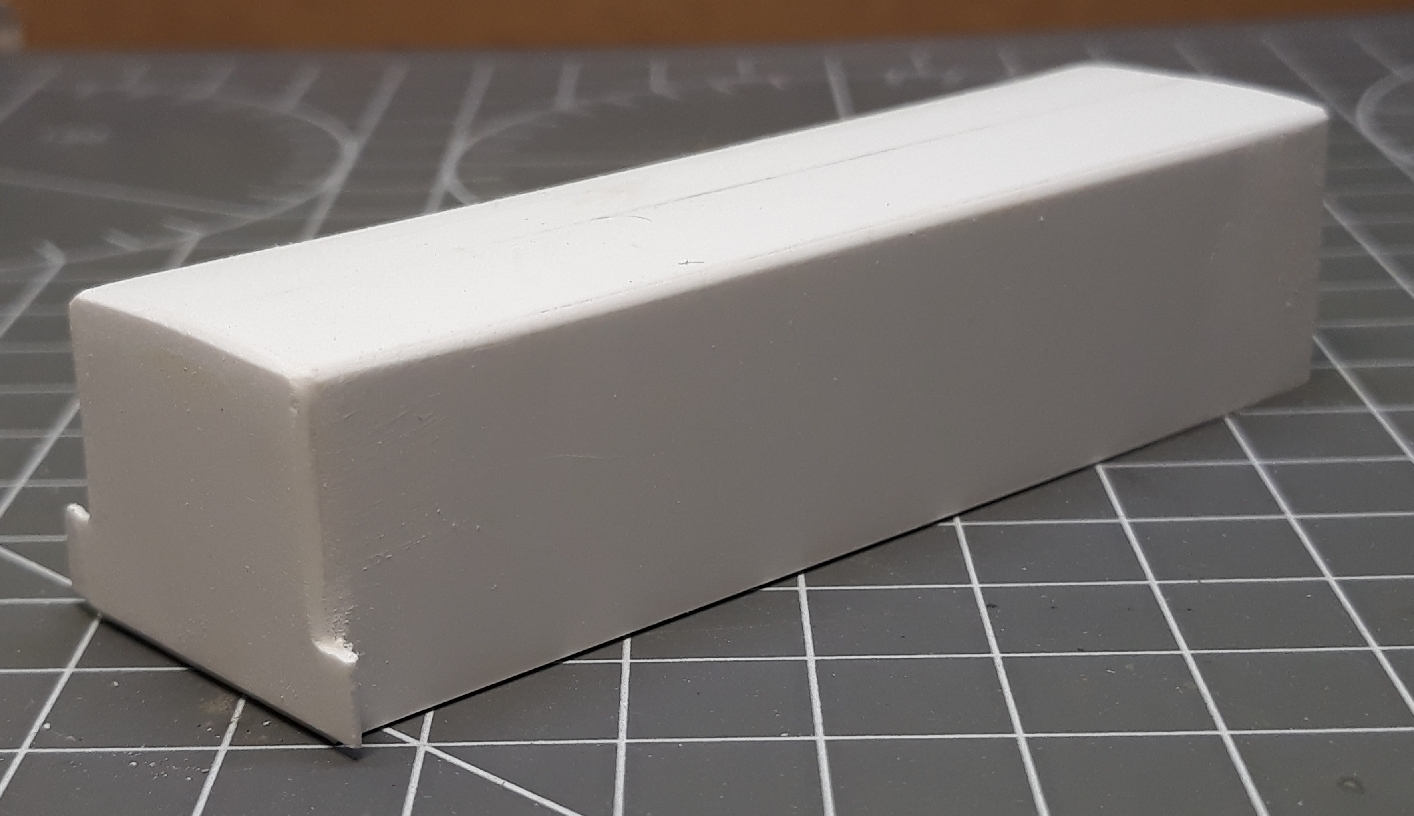

Stiro, ani nie. Lebo keby som to urobil presne v mierke, tak po nástreku by sa to úplne stratilo. Z plastovych dosiek hrubky 1,0 mm som urobil prednú kapotu.

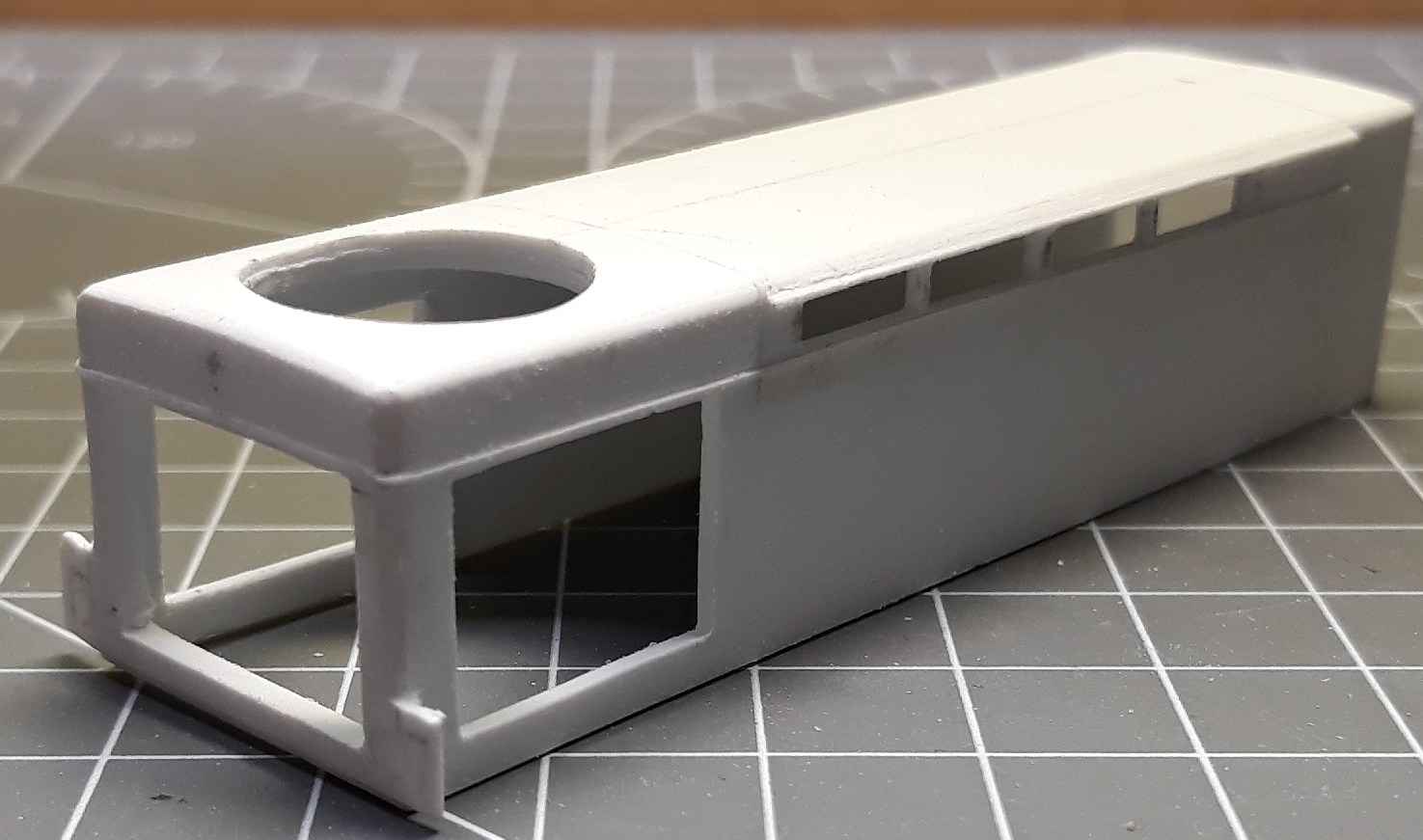

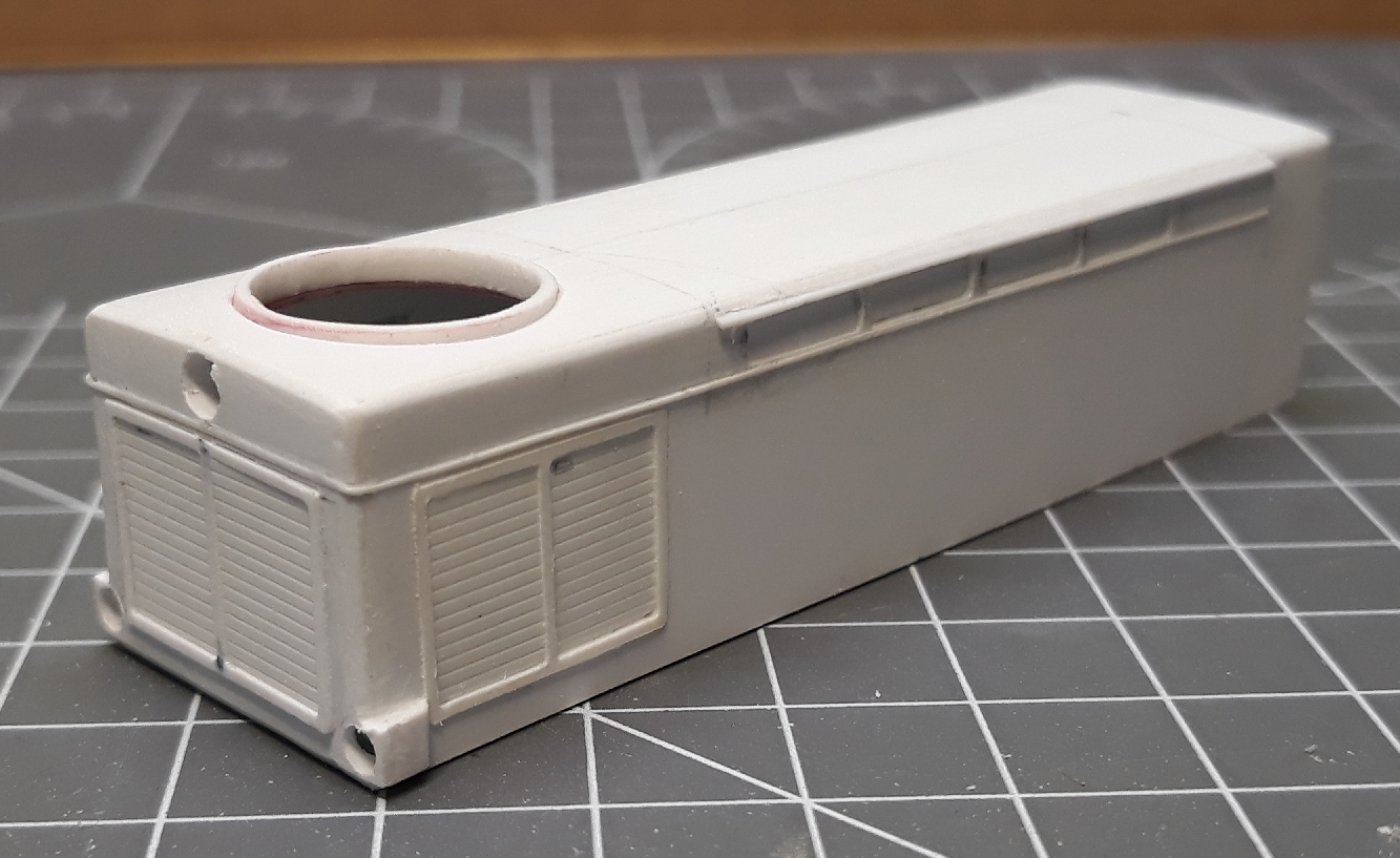

Příspěvekod TiTi » pát 06 pro, 2019 9:56 pm
Na kapote som vyrezal všetky otvory pre chladiče, ventilator a sanie vzduchu do motora. Dorobil som aj prelis oddelujuci hornú čast kapoty. A odkvap nad saním vzduchu.
TiTi

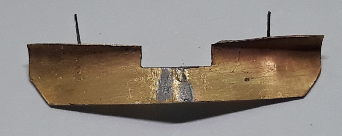

Příspěvekod TiTi » úte 10 pro, 2019 10:22 am
Vyrobil som chladiče.Vytvaroval a vyvrtal pozične svetla a reflektor.Pojdu tam mosadzne trubky.
