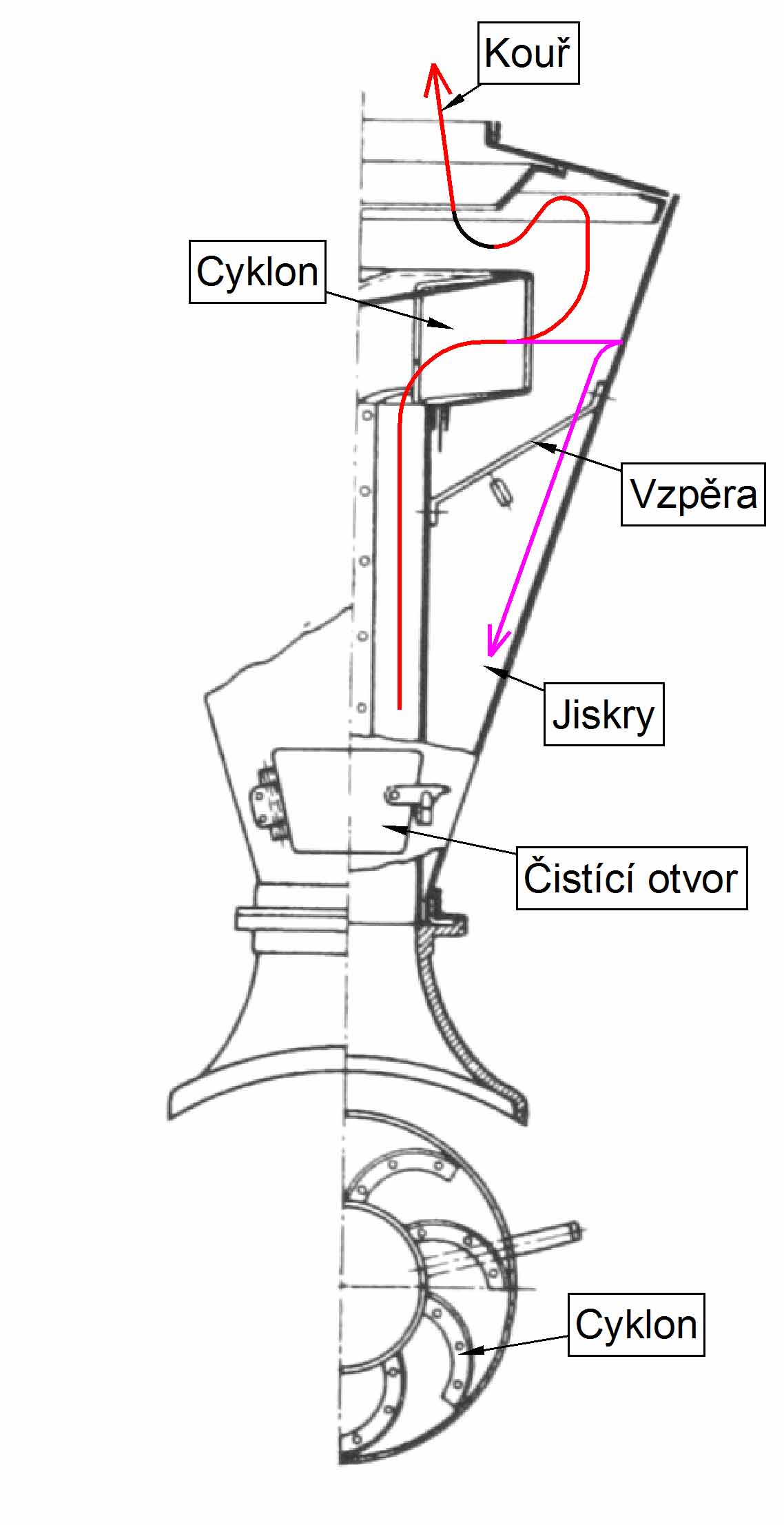

Příspěvekod Tobyška » pát 16 čer, 2017 1:48 pm
Kleinův komín funguje takto, splodiny procházejí vnitřní trubkou do cyklonu, jehož lopatky proud plynů roztočí.
Zde odstředivá síla oddělí těžší pevné částice od kouře, který dále prochází labirintem ven. Jiskry narazí na
stěnu komínu sklouznou do zásobníku. Odkud se čistící brankou vybírají.
Komín by se měl správněji nazývat Gerstnerovým nebo Americkým. Ludwig Klein doprovázel F.A. Gerstnera při
jeho studijní cestě po Americe v letech 1839-40. Zde procestoval celý jih a východ států až po řeku
Mississippi, aby zmapoval technická řešení amerických železnic a průplavů. Napsal čtyřdílnou zprávu,
kde popsal techniku, technologii a organizaci vnitrostátní americké dopravy. Když na jaře 1840 zemřel
ve Philadelphii vrátili se jeho mladá vdova s novorozenou dcerkou Philadelphii a sekretářem Kleinem do Evropy.
Klein zprávu vydal, princip tohoto komínu je součástí zprávy.
Zpráva byla cca před 10 lety přeložena do Angličtina a v USA vydána, považuje za bezkonkurenčně nejlepší zdroj
informací o americké dopravě z tohoto období, díky technickému vzdělání a zkušeností autora.
Anglické lokomotivy dodávané na do Rakouska spalovaly koks. V americe se spalovalo dřevo, a právě k zadržování
hořících třísek byl tento komín vyvinut. V Rakousku se v prvním období spalovalo také dříví, objevily se velké
problémy s požáry a Keinův komín tyto problémy vyřešil.

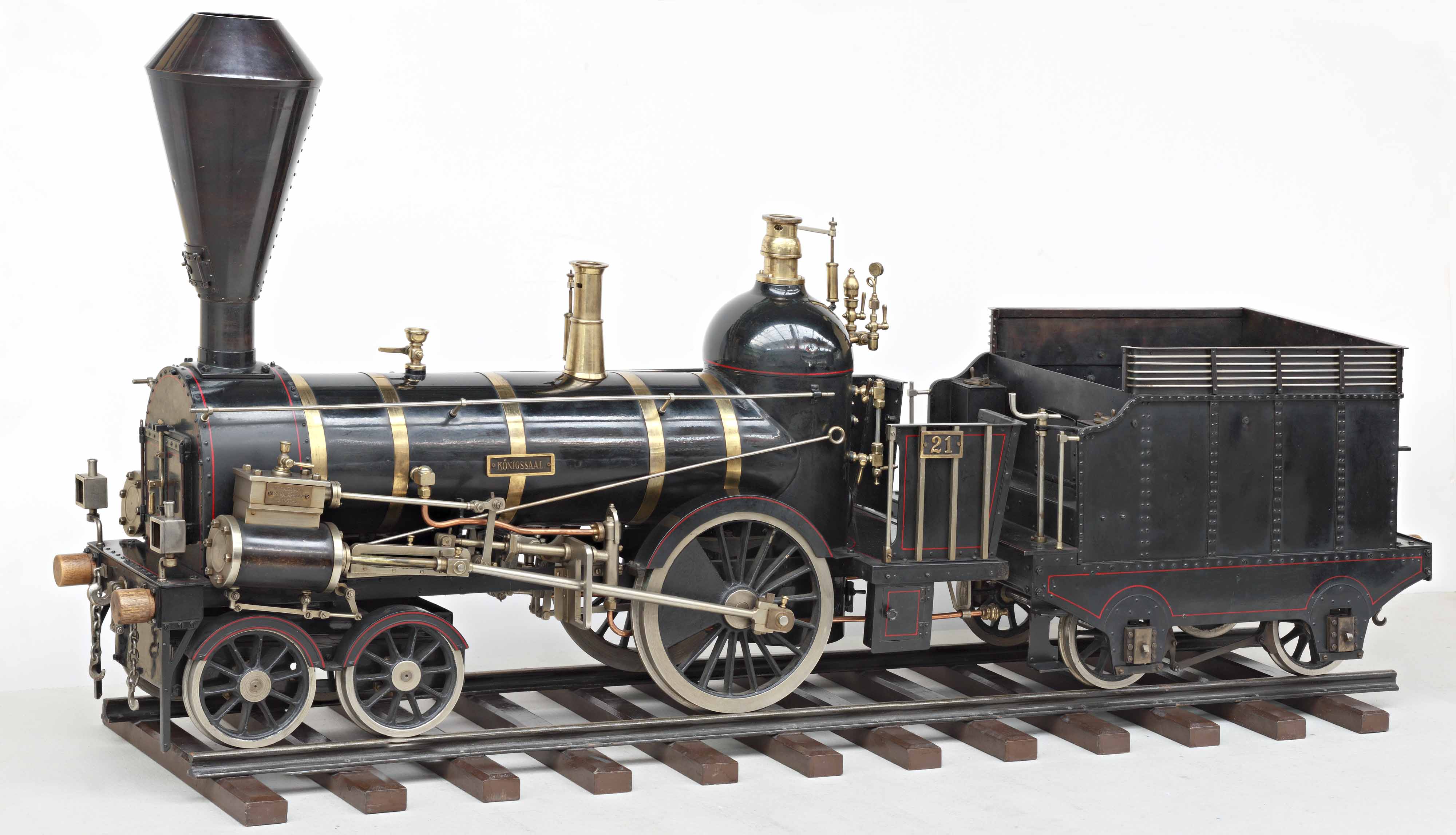

Příspěvekod Tobyška » pát 16 čer, 2017 2:05 pm
Kleinův komín na modelu lokomotivy Zbraslav

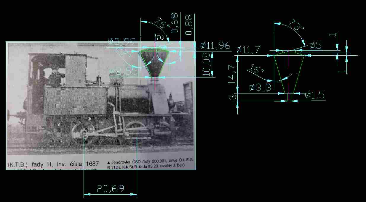

To je pokus o výrobu komínů v H0.
Vlevo je to podle fotky vpravo podle náčrtku.

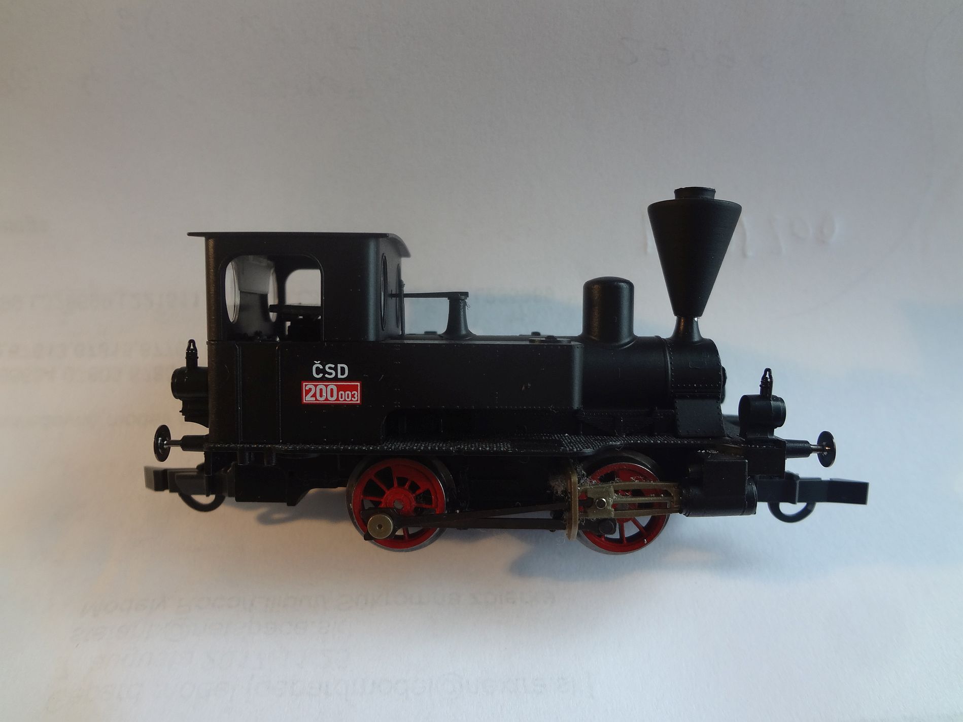

Loko 200.001 pred prestavbou z 200.003 od FL. Osadený komín je od Zdeňka Valtera. Budú menené vane,rozvody,domy,píšťaly,dvere. Zdeňek ďakujem.
