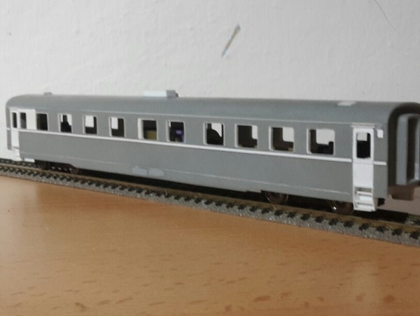

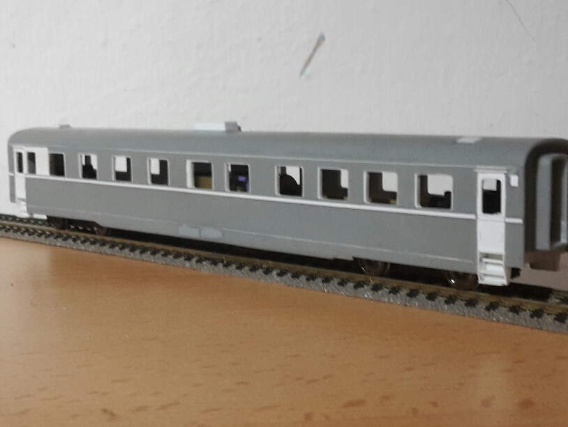

Příspěvekod TiTi » pon 11 zář, 2017 8:23 pm
Nasledne som to vložil na predom pripravený skelet

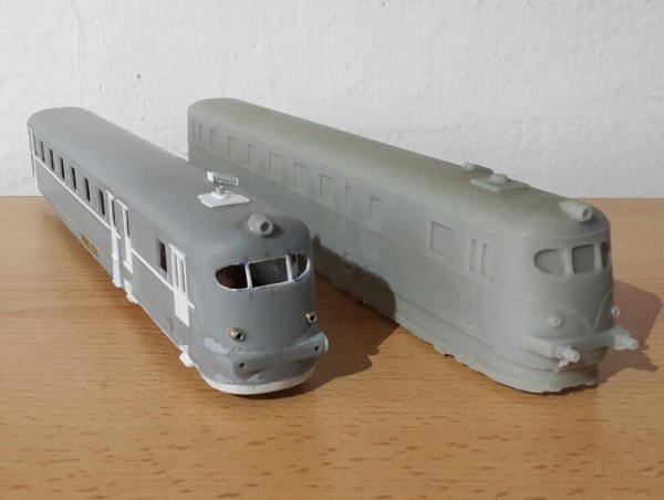

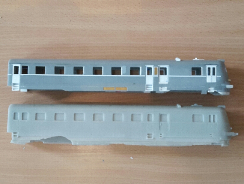

Příspěvekod TiTi » ned 08 říj, 2017 8:41 am
Prvý predný diel som už upravil.Vyrobil som do neho aj pojazd.
TiTi
Příspěvky: 395
Re: Ganz M 495.0
Příspěvekod TiTi » ned 08 říj, 2017 8:45 am
Pre porovnanie s pôvodným odliatkom.

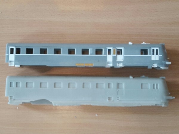

Re: Ganz M 495.0

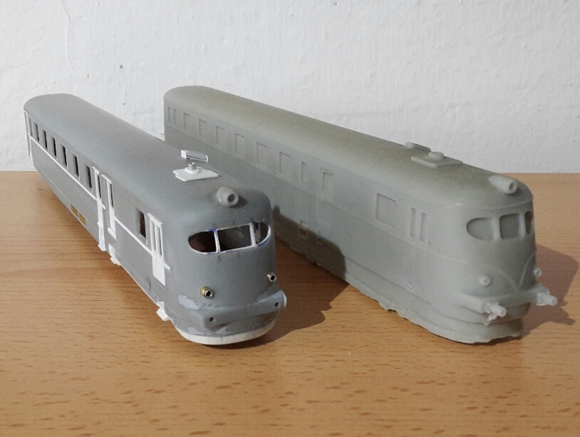

Příspěvekod TiTi » ned 08 říj, 2017 8:46 am
Ešte z boku

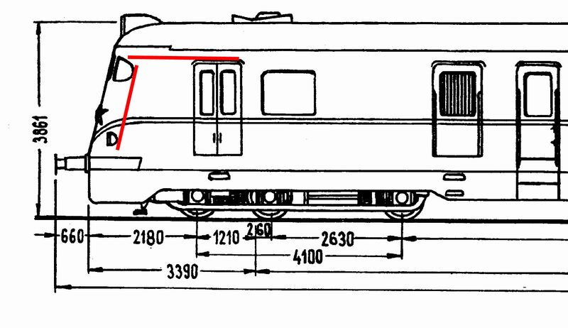

Příspěvekod stiro » ned 08 říj, 2017 11:21 am
Ahoj Tibor
Nádherná robota... jak stále... vždy sa teším, keď tu od teba nájdem niečo nové... Neviem sa dočkať, čo bude ďalej...
Inak, len sa chcem opýtať, odkiaľ si čerpal ten tvar predného okna strojvodcu... lebo ak si nájdem fotky, tak mi stále príde to stredné okno ako štvorec... prikladám aj obrázok zo stránky zelpage...
Neber to ako výtku... len otázka...
Krásny deň a nech to ide ďalej...
stiro

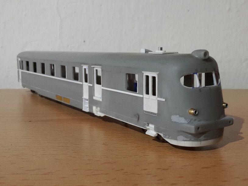

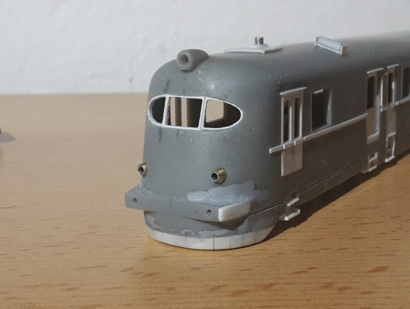

Příspěvekod TiTi » ned 08 říj, 2017 6:59 pm
Stiro,dakujem za upozornenie :-) Presne kvolu tomuto ti sem davam.Trochu som to upravil.Teraz by to malo byt dobre :-)

Příspěvekod stiro » ned 08 říj, 2017 8:05 pm
Nie je za čo ďakovať... hlavne nech pomôže... Inak, stále mi to príde trocha veľké... keď som kukal fotky... Myslím že línia okna a svetiel je na jednej úrovni, a tým aj okno ako také, by malo byť menšie... Ale možno je to len domnienka... Posielam ešte nejaké to foto...

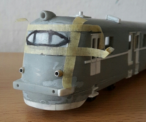

Re: Ganz M 495.0
Příspěvekod TiTi » čtv 12 říj, 2017 2:23 pm
Tak som to cele zaslepil.Lepiacou páskou presne určil hrany okien a načrtol okno.Teraz to bude presné :-)

Příspěvekod Polabský » čtv 12 říj, 2017 5:04 pm
TiTi píše:Tak som to cele zaslepil.Lepiacou páskou presne určil hrany okien a načrtol okno.Teraz to bude presné :-)
Hezký večer,
Váš náčrt má drobný nedostatek. Okna v kraji nejsou do špičky, je tam malý rádius.Lišta okna je tam v jednom kuse. Ať se daří !!
