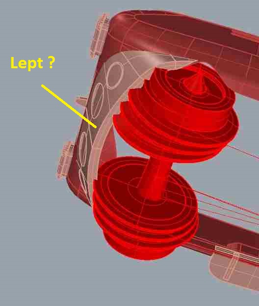

Příspěvekod Zdenek Valter » sob 08 dub, 2017 10:16 am
Nestačilo by pro tento důvod nahradit tuto část leptem?
