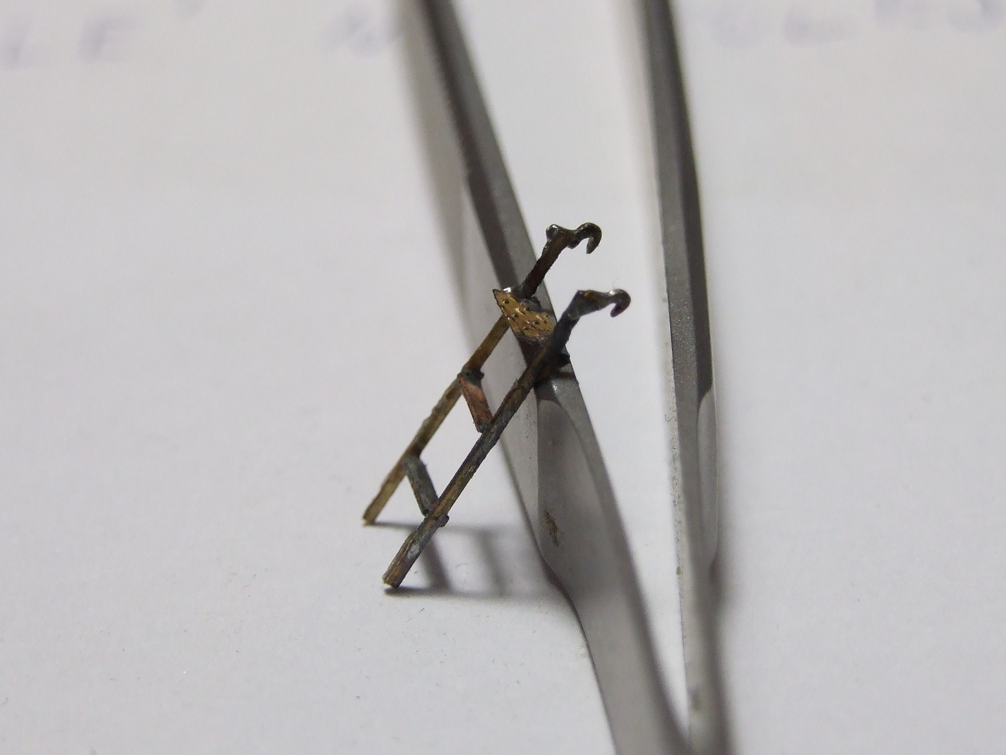

Jako takový bonus přikládám fotky již vyrobeného čelníku a žebříku který přijde zavěsit na madlo u ochozu z levé strany. Všechno je vyřezaný a sletovaný z kusu mosaznýho plechu. Ten žebřík byl na zbláznění, když hrot pájky je pomalu jednou tak velkej :lol:

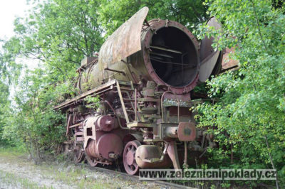

Jediné co jsem našel

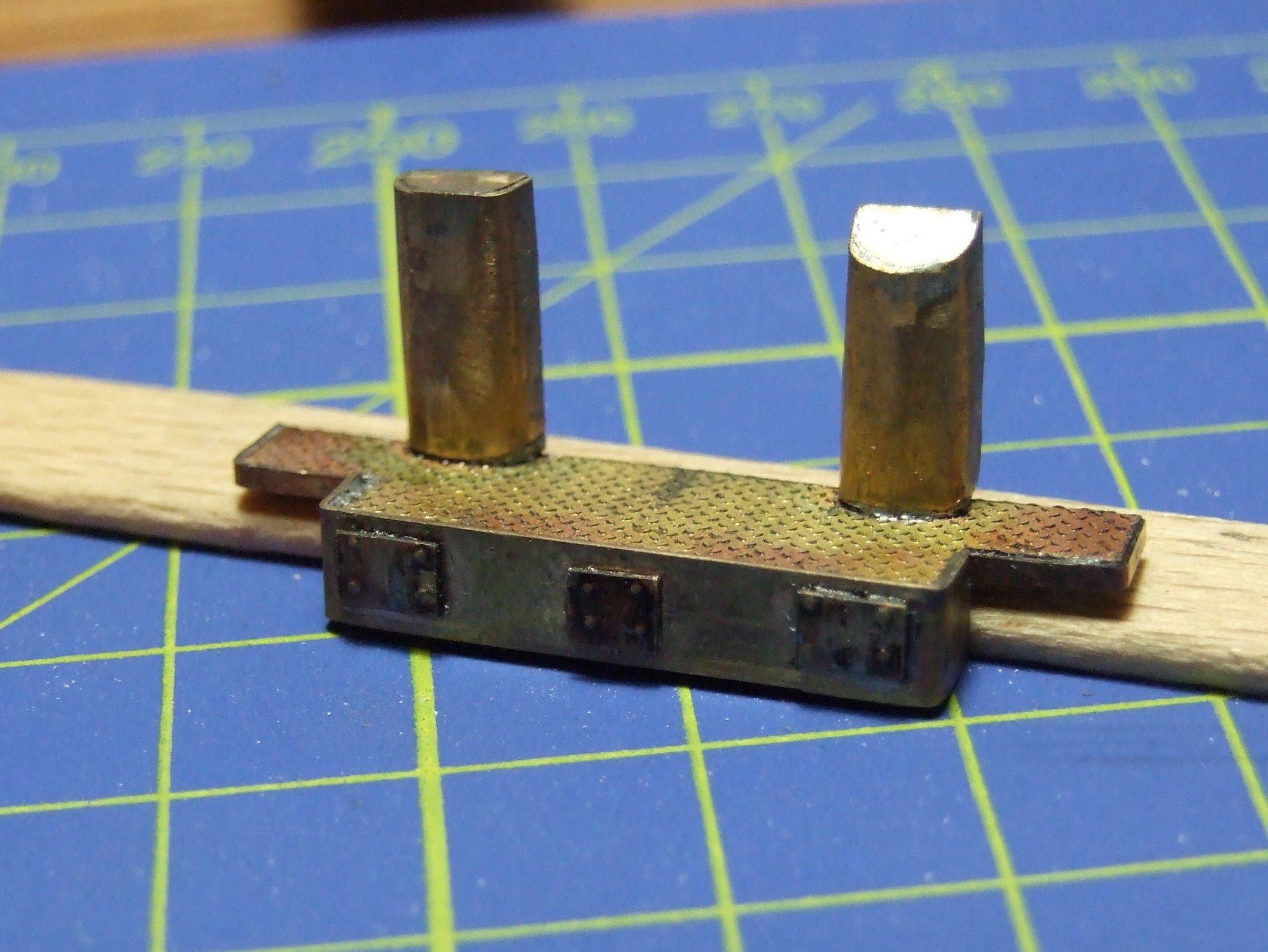

Tak trubkovnice hotová. Na učilišti jsem si stočil dyšnu a zhotovil vršek komínu. Teď to přijde všechno spasovat a přidělat jiskrojem který je v reálu za provozu odnímatelný. Michal Bouček díky moc za fotku.

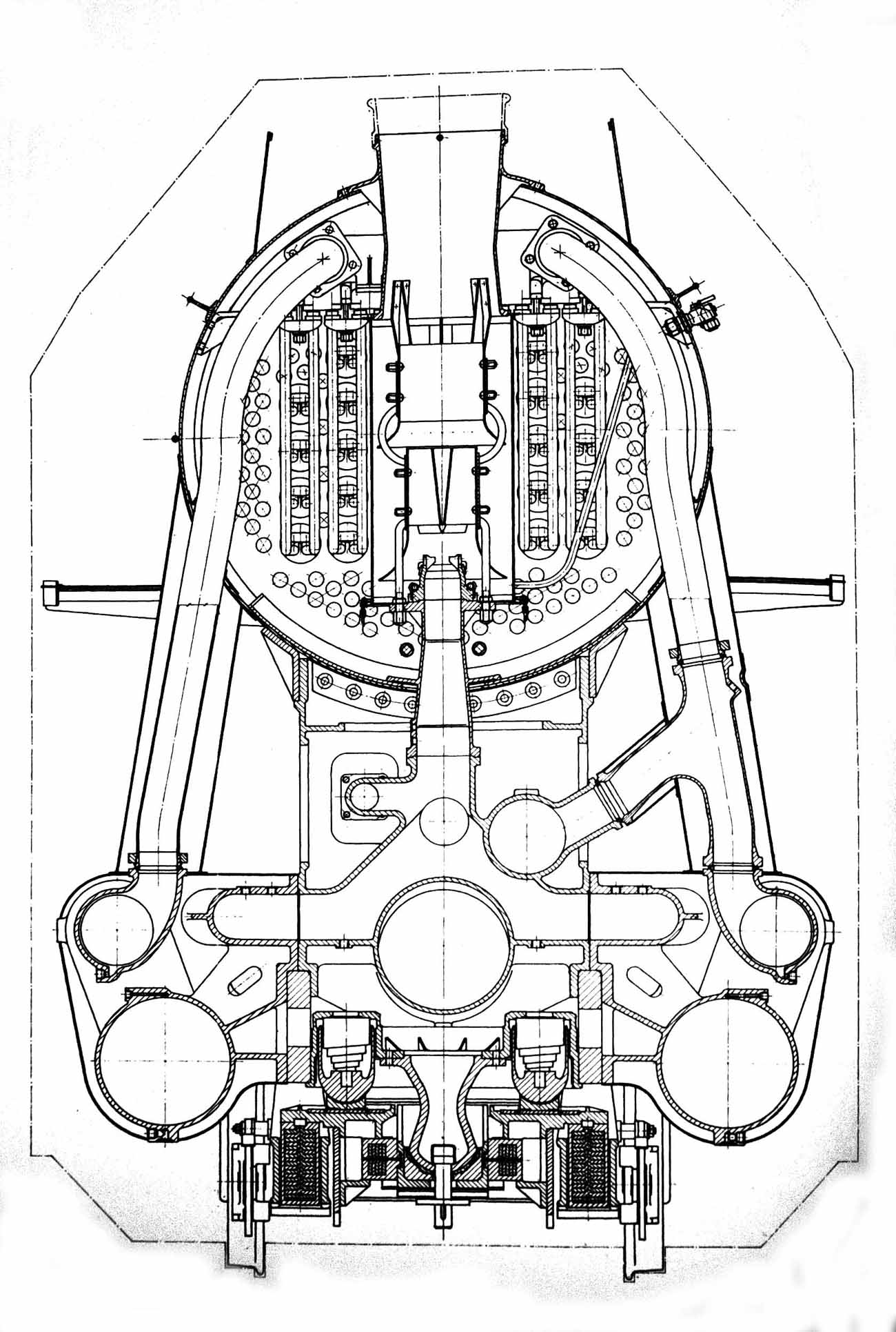

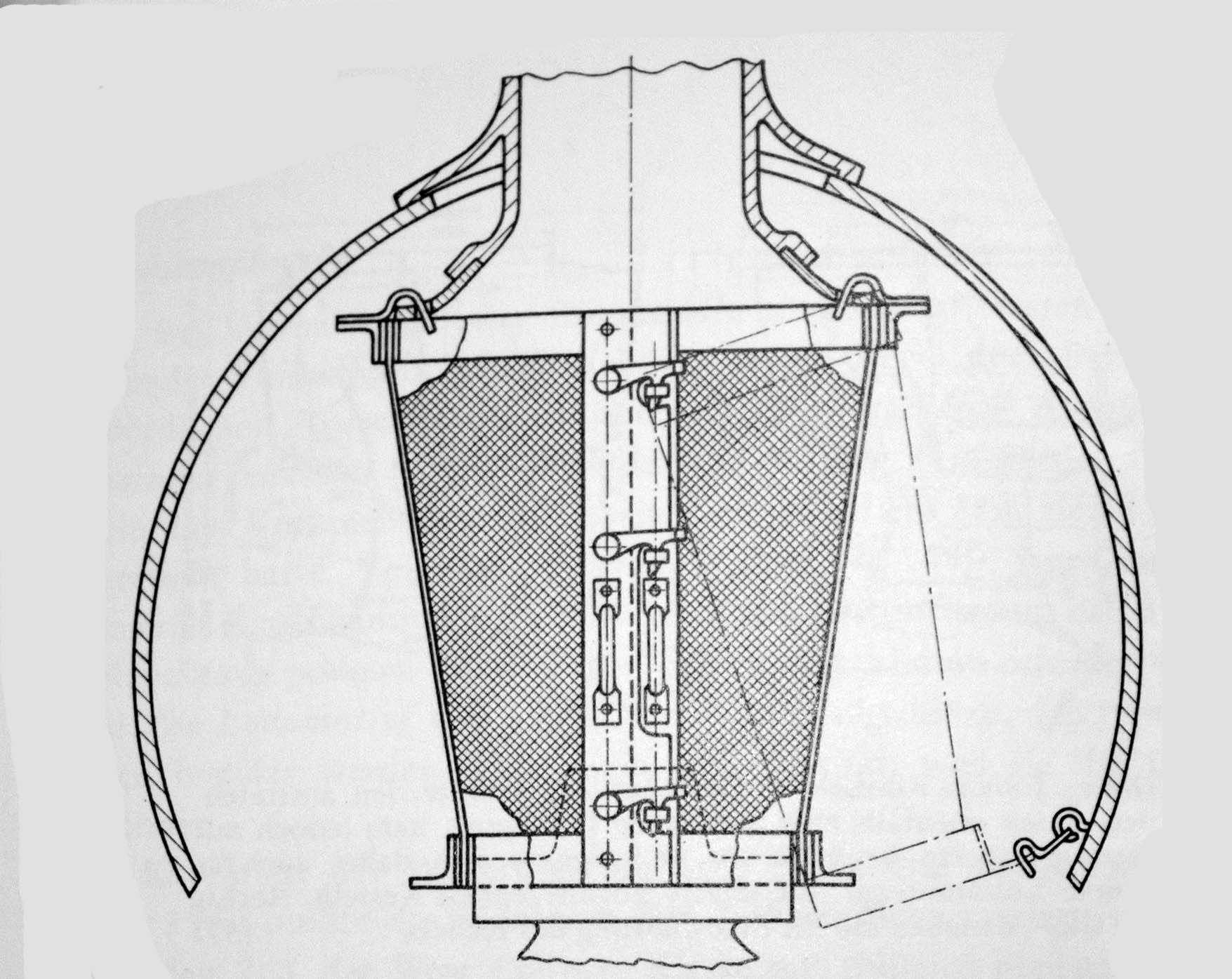

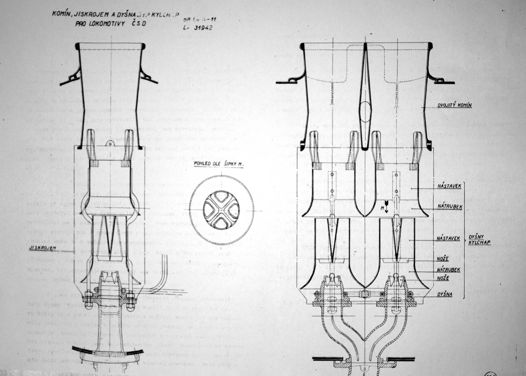

Prohledal jsem všechno co mám a po jiskrojemech ani stopy. Když jsem někde našel fotku otevřené dýmnice tak s výjmutou dyšnou, aby byly vidět trubky

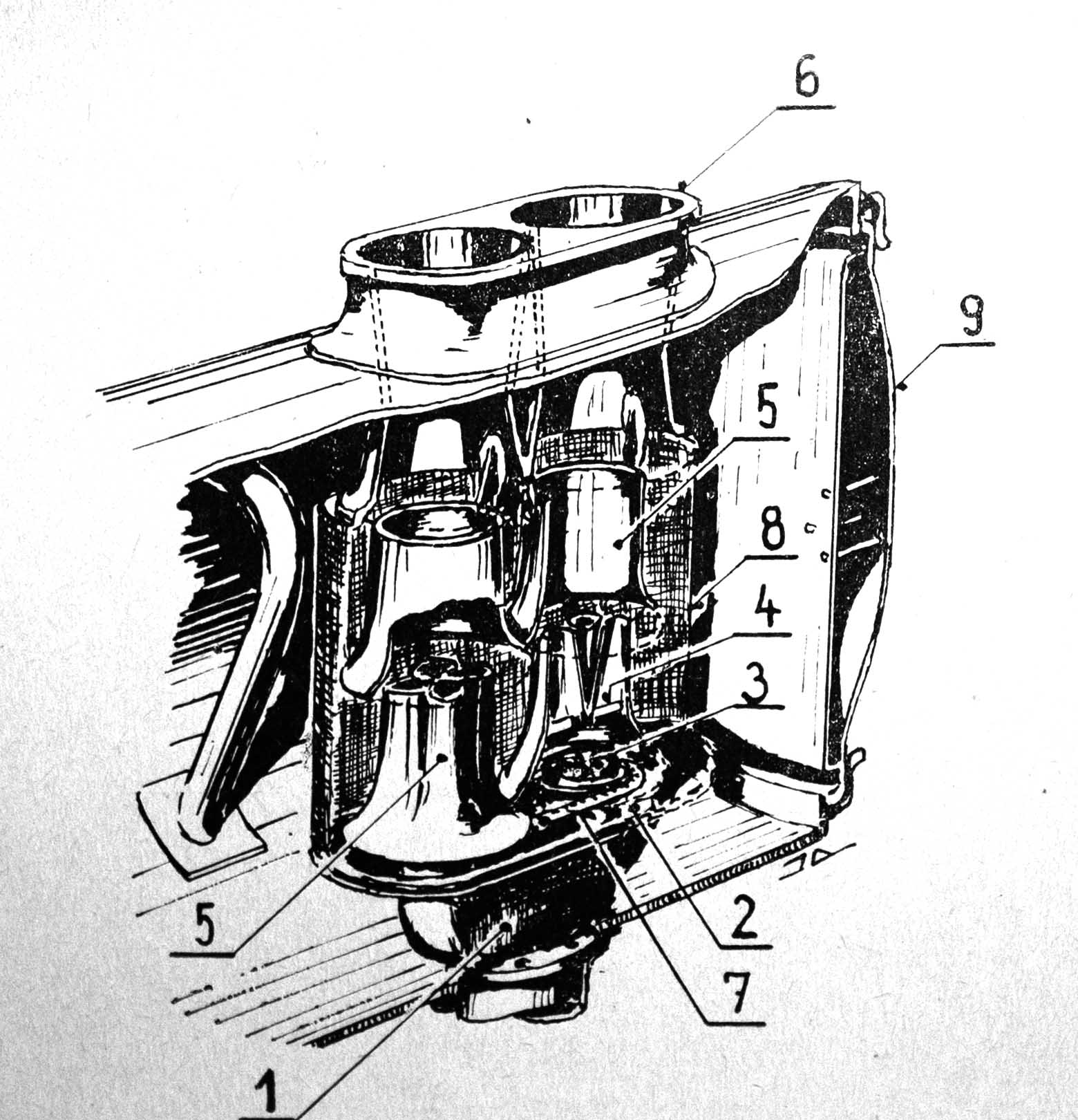

V příloze posílám výkres, kde je vidět obrys jiskrojemu našich poválečných lokomotiv s dyšnou Kylchap. Na druhém obrázku z Gieslovy Anatomie je vidět konstrukce a způsob otevírání jiskrojemu německých lokomotiv z konce dvacátých let
Zdravím, Bohouš

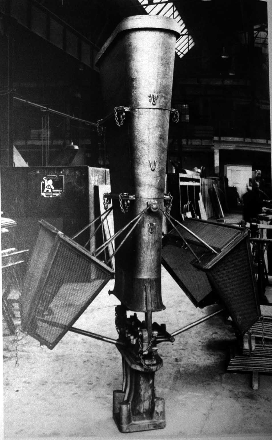

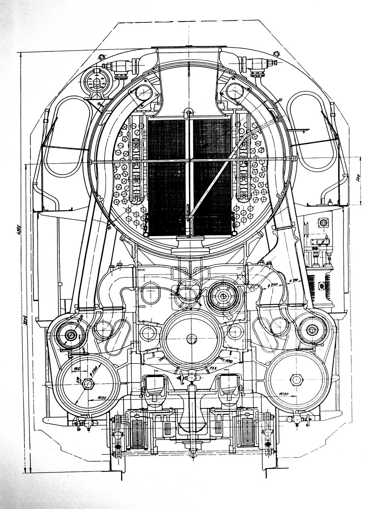

Radku, nevím zda jsi sehnal podklady na jiskrojem? Ne, že bych přišel k nějaké pořádné fotce, ale něco pro inspiraci přece jen mám.

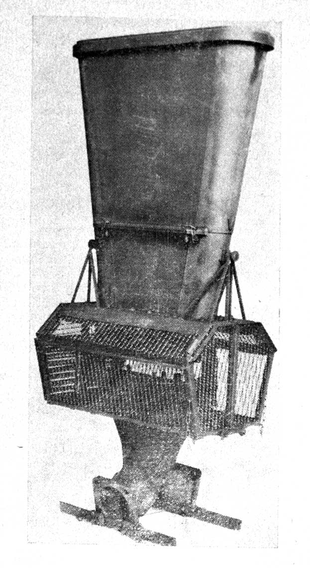

Jednak kresbička Kylchap a naznačeného jiskrojemu z 556.0, uznávám že to není právě ideální podklad, ale něco to vypovídá. Pak řez 498.0 ještě s původní jednoduchou dyšnou a klapkou na komín, nicméně to ukazuje řešení jiskrojemu děleného na poloviny, které bylo možné otevřít. Řez Papouškem 476.1, který měl Kylchap dyšnu ukazuje jak byl jiskrojem široký. A na dokreslení dvě fotky na jiskrojemu u dyšny Giesel, kde bedýnka jiskrojemu byla opravdu málá, ale princip otevírání byl stejný.

Příspěvekod Tobyška » stř 11 led, 2017 5:01 pm
ještě ty slibované Giesly..
