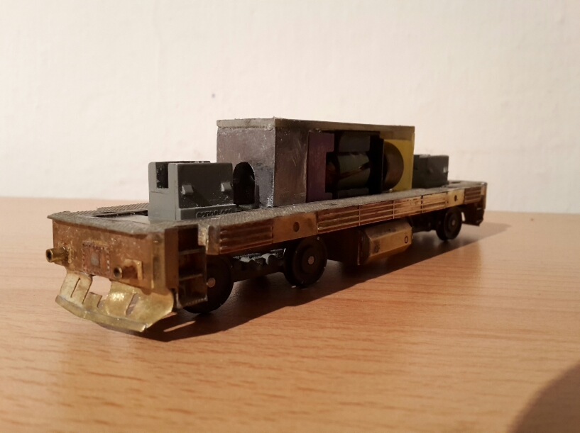

Příspěvekod TiTi » sob 03 zář, 2016 7:53 pm
Mašinka mi za posledný týždeň pribral pekne na váhe.Vyrobil som nádrž,doplnil olovom.A okolo motora vyrobil závažie s plošnym spojom.Teraz váži lokomotíva 280g.

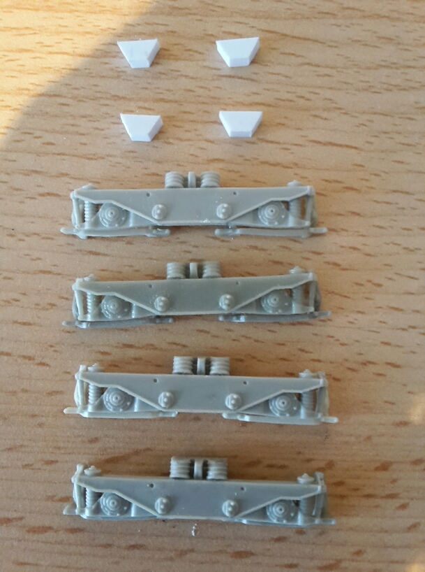

Příspěvekod TiTi » úte 06 zář, 2016 2:08 pm
Vyrobil som si piesočníky,skomletoval masky podvozkov.Veľmi vydarené vyrába firma BV model.

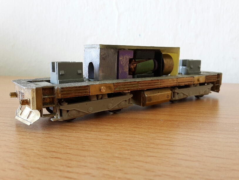

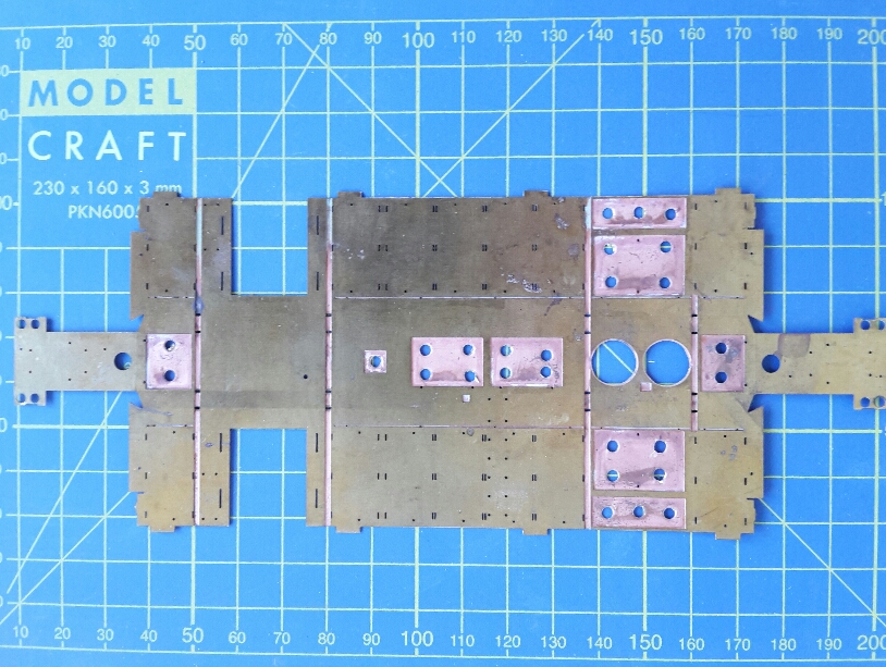

Příspěvekod TiTi » stř 07 zář, 2016 10:26 am
Prilepil som piesočníky na rám.Na podvozky nasadil masky a vytočil mosazdné čapy na zdvíhanie lokomotívy.Teraz ma čaká najnáročnejšia fáza na ráme.Idem vyrobiť madlá.Nepoužijem leptané,ale z oceľového drôtu priemeru 0,3mm.

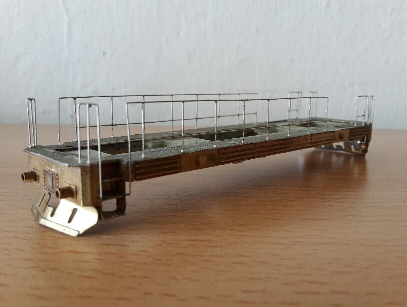

Příspěvekod TiTi » sob 10 zář, 2016 6:08 pm
2 metre oceľového drôtu a ohrada je za tri dni hotová.Použil som gitarové struny priemeru 0,33mm.

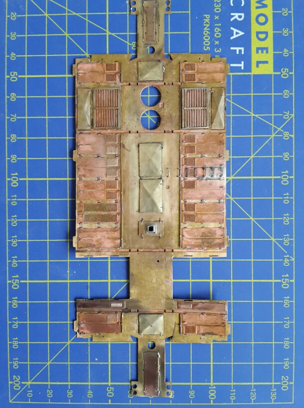

Příspěvekod TiTi » pon 12 zář, 2016 11:58 am
Začal som zo stavbou vrchnej časti.Predpripravil som si celú kapotu.Vyvrtal diery na ventilátory, vrchné kapoty a na bokoch chladiče a bočné plechy.

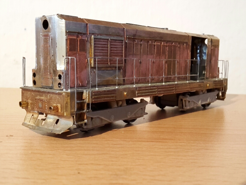

Re: Stavba T466.2001 H0 DK-Model pojazd Atlas S-2

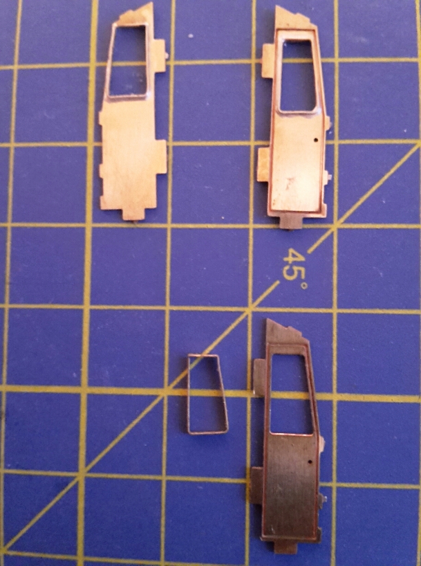

Příspěvekod TiTi » stř 12 říj, 2016 7:26 pm

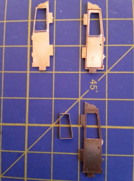

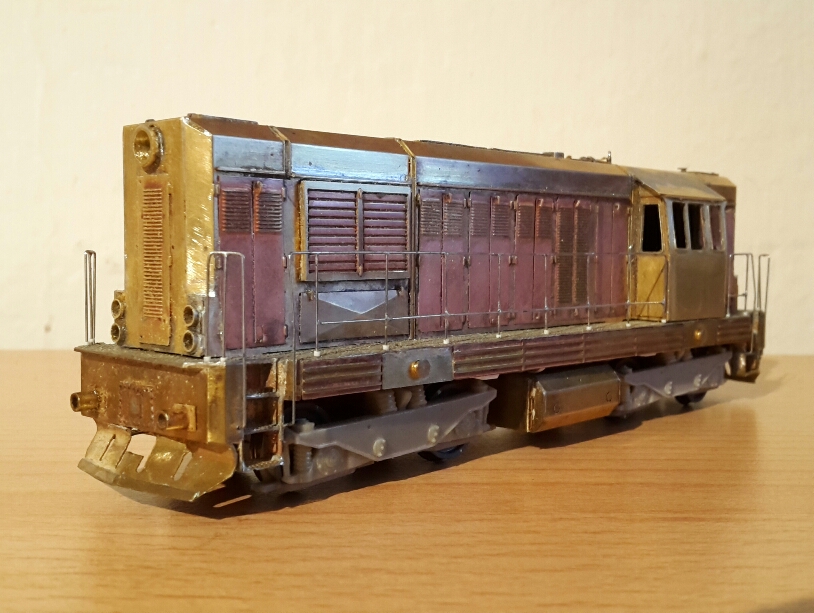

Posunul som sa k stanovišťu rušňovodiča.Nechcem to len tak zložiť.Trochu som prerobil okná.Z mosadzného odpadu hrúbky 0,2 mm z leptov som vyrobil rámy na oknách.Po nástreku to bude znázorňovať gumenné tesnenie okien

Příspěvekod TiTi » sob 15 říj, 2016 8:11 am
Dokončil som stanovište rušňovodiča, na svetla odadil trubky s na strechu dal hukačky a anténu.

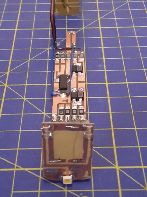

Příspěvekod TiTi » pon 24 říj, 2016 8:01 pm

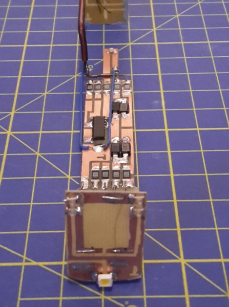

Pripravil som si kompletné osvetlenie.Vyleptal som plošné spoje na SMD diody a hlavnú dosku s predradnými rezistormi ,usmerňovacími diodami a IO ,ktorý zosilňuje logické výstupy.Ako dekoder použijem Zimo MX 630.So 6 funkciami + 2 logické.Dekoder bude zapojený takto: F0 pozičné svetlá, F1,F2 reflektory, F3,F4 červ.svetlá ,F5 pos.režim ,F6 osvetlenie stanovišťa.

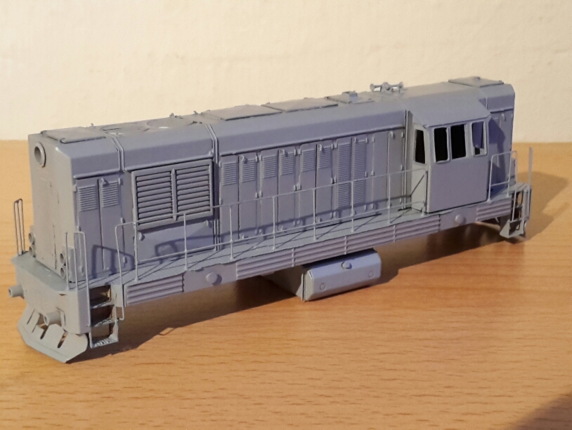

Příspěvekod TiTi » sob 07 led, 2017 9:08 pm

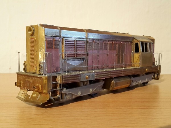

Po vianociach som sa konecne vrhol na dokončenie lokomotívy.Doladil som detaily,trochu výskúšal a teraz som ju rozobral a pripravujem na striekanie.

Příspěvekod TiTi » stř 11 led, 2017 4:32 pm

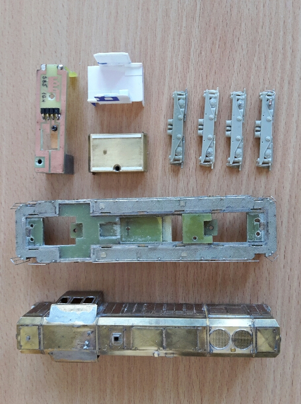

Po odmastní,použivam obyčajný prašok na umyvanie riadu TORO.Som model nastriekal základnou farbou.

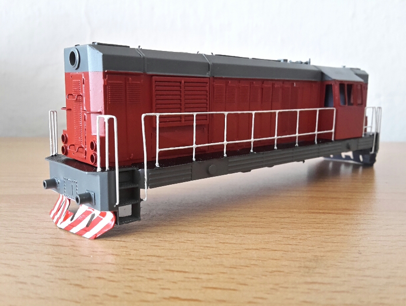

Příspěvekod TiTi » čtv 23 úno, 2017 1:12 pm
Model začina dozrievať a mení farbu na červeno.Náter nechám pôvodný,ako vyšla lokomotíva z výroby.

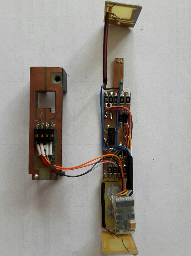

Zapojil som dekoder Zimo MX 630.Využijem všetkych 8 funkcii.

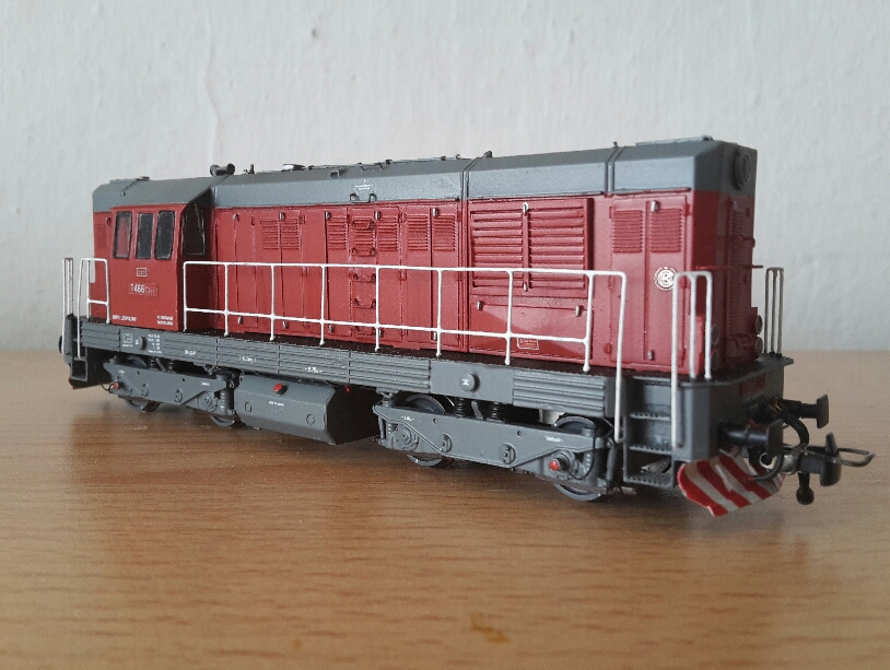

Příspěvekod TiTi » pon 24 dub, 2017 10:18 am

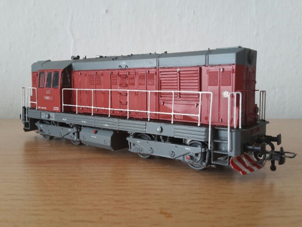

Model je dokončeny :D
