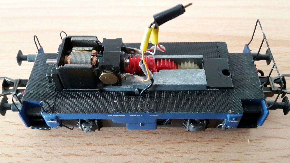

Ja som použil na T211 pojazd z Roco lokomotívy Köf 3

Re: Tempotaxi-stavba T211.0 /H0
Příspěvekod Tempotaxi » pon 18 dub, 2016 5:49 pm
TiTi píše:Ja som použil na T211 pojazd z Roco lokomotívy Köf 3
Děkuji za nápad. Byl jsem na burze, ale žádná samostatné podvozky jsem tam neviděl. Hlavně jsem hledal třínápravový podvozek. Kde šnek zapadá o ozubeného dvojkolí. Podvozek a osička se může lehce upravit na požadovaný rozvor.

Příspěvekod TiTi » pon 18 dub, 2016 7:16 pm
Mne sa podarilo tento pojazd zohnať na pražskej burze za 800Kč. Stačilo to len trocha upraviť,pasuje to tam presne.
