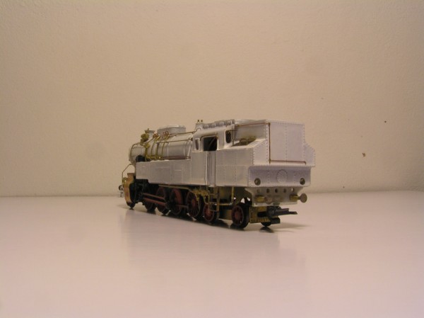

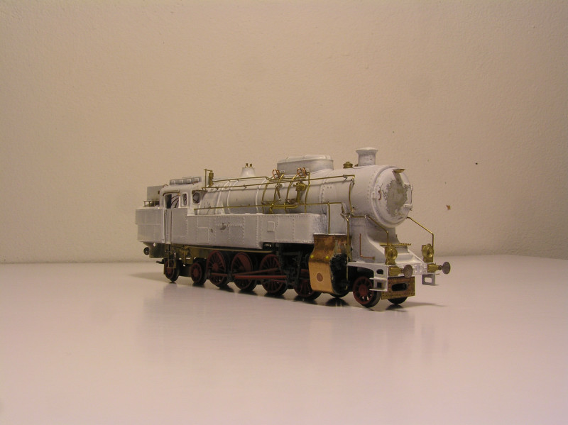

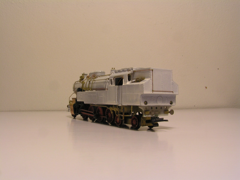

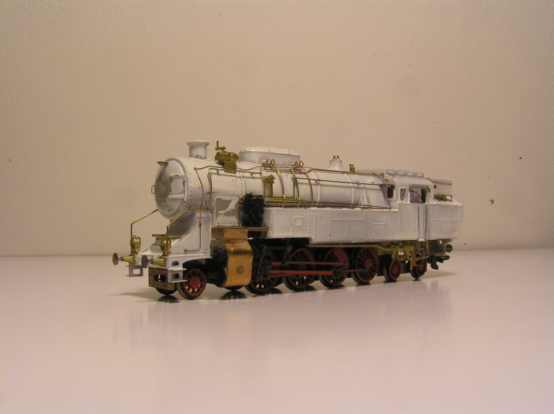

Příspěvekod TomBart » stř 18 pro, 2013 8:49 pm

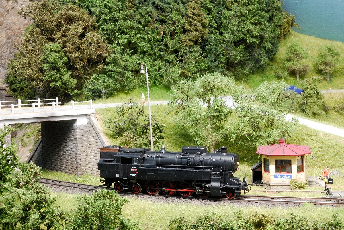

po vzoru Marwina.
Nenapadá vás někoho, co ještě dodělat případně opravit (nejsem párař a párám vůbec nerozumím a je to můj první parní model) než to dám do laku.
Dík TB

Re: 456.0 KRASIN
Příspěvekod Vladimír_B » stř 18 pro, 2013 9:18 pm
Krása... uzávěr dýmnice?

Re: 456.0 KRASIN
Příspěvekod blekk1 » čtv 19 pro, 2013 7:21 am
Tombart: paráda. Ja tam ešte nevidím mazacie lisy nad pravým parným valcom, viď obrázok, ak to chceš mať 120%né :D

Re: 456.0 KRASIN
Příspěvekod TomBart » čtv 19 pro, 2013 5:03 pm
blekk1 píše:Tombart: paráda. Ja tam ešte nevidím mazacie lisy nad pravým parným valcom, viď obrázok, ak to chceš mať 120%né :D
http://parniloko.wz.cz/web/loko/rady/40 ... 6013f1.jpg
ty mám připravené, ale nalepí se v průběhu stříkání. To aby to šlo lépe stříknout. To samé uzávěr dýmnice.

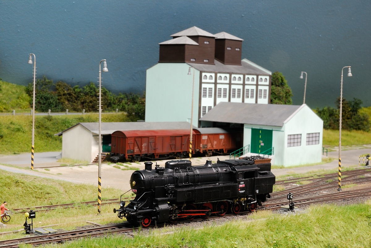

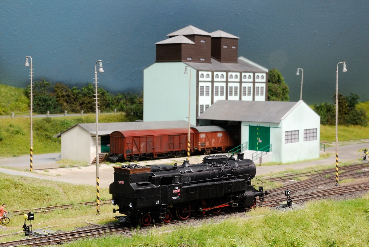

Příspěvekod TomBart » pát 23 led, 2015 9:46 pm
a po letech hotovo...
Marwine, díky za vzor.... třeba příště 433 :wink:

Re: 456.0 KRASIN
Příspěvekod marwin » pon 26 led, 2015 1:01 pm
TomBart píše:a po letech hotovo...
No radost pohledet, povedl se ti. Jeste bych natrel dymnici matnou cernou, abys znazornil vypalenou barvu.
Ta 433ka mi lezi v hlave, do Lokte bych jich par potreboval. Rozpracovany odlitek jsem zavrhnul, bohuzel proporcne nesedi, kotel je moc nizko. Ted zkousim rozkreslit kastli z leptu.

Re: 456.0 KRASIN
Příspěvekod Petr Zatrepalek » úte 27 led, 2015 7:17 am
Proboha, jenom ne matnou černou :? ... Tome, krasin je krásnej, ještě ale nějakou tu patinu...

Re: 456.0 KRASIN
Příspěvekod TomBart » úte 27 led, 2015 7:29 am
Petr Zatrepalek píše:Proboha, jenom ne matnou černou :? ... Tome, krasin je krásnej, ještě ale nějakou tu patinu...
co tedy použít než tu matnou černou? s tou patinou nevím no. Jediný co jsem zvládnul jsou kola, ale na vršek se trochu bojím.

Re: 456.0 KRASIN
Příspěvekod Střelec » úte 27 led, 2015 12:38 pm
Vypálený plechy jsou spíš do šeda, osobně bych asi zkusil něco jako německou interiérovou RLM 66, je černošedá. Provozní kus určitě nebude v těch místech rezavej.

Příspěvekod Gene_Simmons » ned 15 bře, 2015 10:08 pm
TomBart píše:
Ahoj Tome, Krasin je moc pěknej, povedl se ti. Jako malej návod na patinu ti můžou posloužit tyhle stránky: http://genesim.uvadi.cz/zeleznicni-akce ... -rakovnika Jsou to moje stránky, byl jsem v roce 2011 v železničním muzeu v Lužné u Rakovníka a fotil jsem tam jako o život. Je tam spousta parních lokomotiv, které ti poslouží jako inspirace na patinu. Co se týče dýmnice ti doporučuju mašiny 464.008 Ušatou a 354.195 Všudybylku. Co se týče patiny celé mašiny, je dobře vidět na 423.094 Velkém Bejčku. Snad ti to trochu pomůže.

Příspěvekod Svratka » čtv 24 lis, 2016 4:23 pm
TomBart:
Model samozřejmě pěkný, to musím uznat... :-)
Pokusím se však poukázat na 4 vzhledové prvky, které mi nesedí. Neberte to jako kritiku, spíš jako krůček k dokonalosti...
- typická protažená madla z čelníku pod dýmnici - jejich ohyb na modelu vyhlíží příliš ostrý, zřejmě k tomu přispívá i síla materiálu
- proč je dýmniční uzávěr zlatý?
- z čeho jste vycházel při natírání červenou obručí a středů kol? Obecně, v provozu se nikdy obruče a středy kol nenatíraly, byly v barvě kovu. Samozřejmě až na kýčovité výjimky tvorby lokomotivních čet, ale i tak to byly skutečně výjimečné úkazy (hlavně ty obruče proboha!). Působí to hrozně kýčovitě, no spíš jako zpotvořenej pomníkovej kafemlejnek...
- samozřejmě dýmnice má být matná, to už tu ale zaznělo
