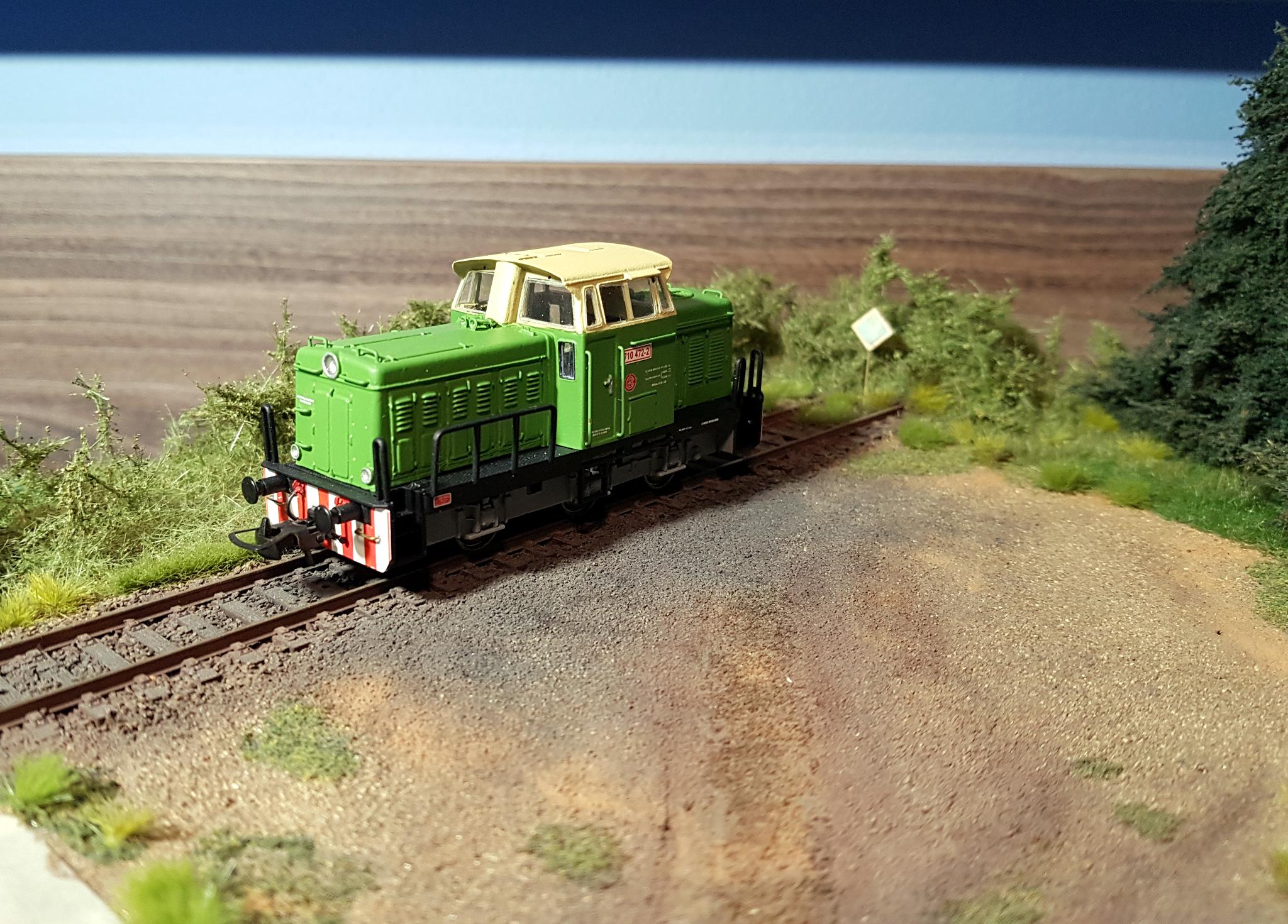

Dobrý den,
model máte velmi pěkný.
Taky jej teď stavím a rád bych se zeptal jestli jste nějak řešil výkyv spřáhla?
Vidím že máte osazeno krátké spřáhlo Roco ale nevidím jestli je tam KKK.
V originál rámu je šachta pevná.
Děkuji.

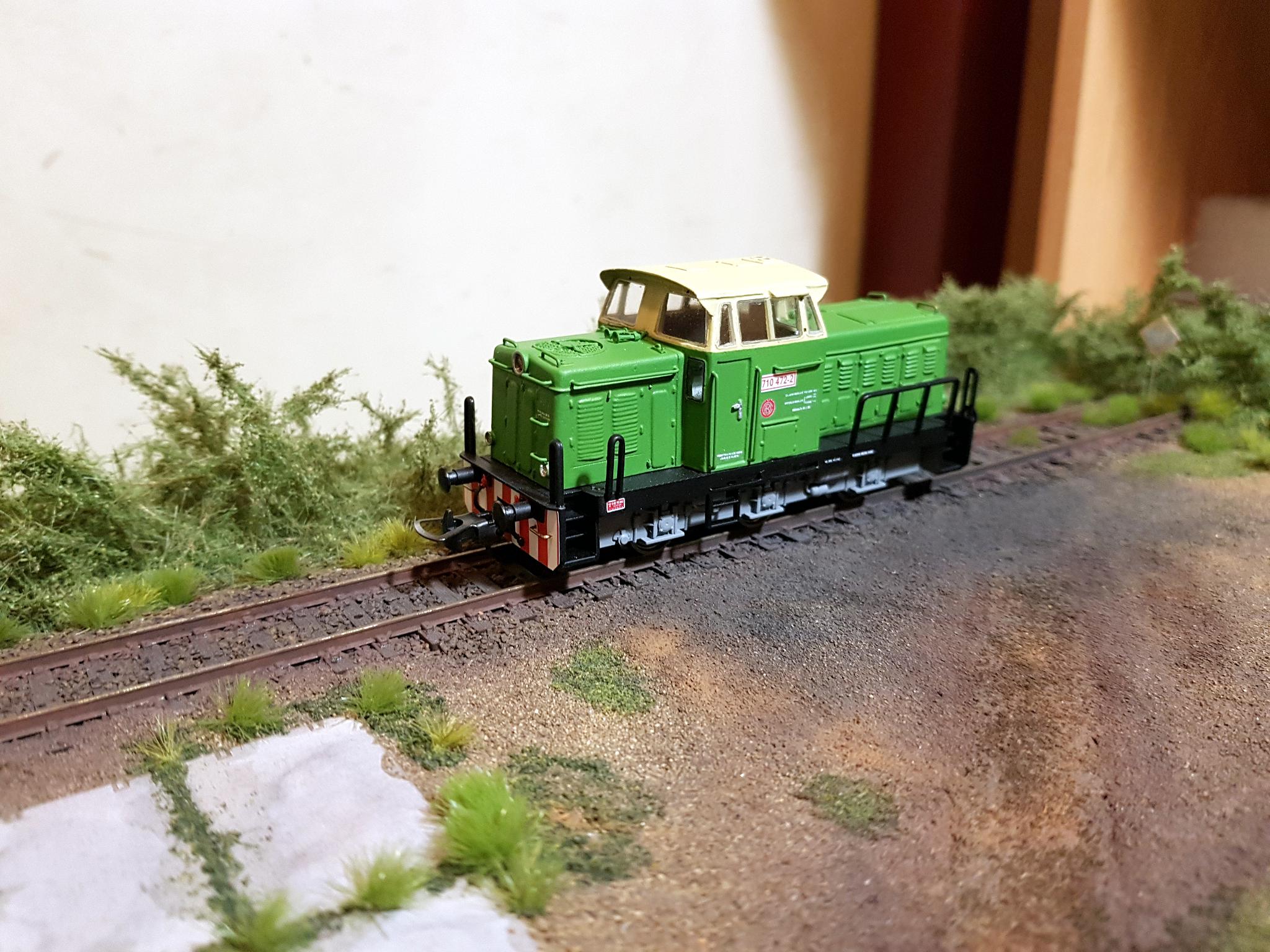

Příspěvekod loscarlos » čtv 14 čer, 2018 11:06 am
Ahoj všem,
tak dám také svou kůži všanc.
Dokončena po 5 letech rozpracování :-).
Vršek odlitek, spodek býv. Vacek, pojezd Pleticha, analog bez světel. Neupatlaná = dejme tomu po rekonstrukci. Člověk si to musí nějak odůvodnit.

Příspěvekod mlha » pát 15 čer, 2018 5:34 am
Pěkná, jenom škoda toho plastového zábradlí......

Příspěvekod loscarlos » pát 15 čer, 2018 6:23 am
Děkuji za pochvalu. On ten odlitek spodku byl tragickej, tak mi to připadalo jako elegantní a rychlé řešení. Třeba časem dojde ještě k výměně zábradlí za něco lepšího. Ve skutečnosti to tak do očí nebije. Fotke je prevít :-).

Příspěvekod Danny.88 » čtv 28 lis, 2019 7:31 pm
Zopakuji otázku Vildase, jak jste prosím Vás řešili kulisu spřáhla?
Dodělal jsem pojezd PG a potřebuji vyřešit co se spřáhlem, bude tam krátké ROCO, ale předpokládám, že pokud by bylo napevno, tak to nebude moc fungovat. Díky za rady.

Příspěvekod cíba » čtv 14 kvě, 2020 12:10 pm
Danny.88 píše:Zopakuji otázku Vildase, jak jste prosím Vás řešili kulisu spřáhla?
Do PG pojezdu kinematiku zastavět lze, použil jsem tu od firmy Symoba. Pošlu pár fotek. :wink:

Příspěvekod jipol57 » sob 16 kvě, 2020 12:17 pm
cíba píše:Do PG pojezdu kinematiku zastavět lze, použil jsem tu od firmy Symoba. Pošlu pár fotek. :wink:
Já jsem si realizoval kinematiku do Rosničky vlastním návrhem a funguje skvěle. viewtopic.php?f=5&t=12597&p=273716&hilit=rosni%C4%8Dka#p273715
Mám to na původním pojezdu, ale myslím, že by to šlo na jakýkoliv pojezd, když je použitý Vackův rám. Kdyby byl zájem, tak dám podrobnější návod.
