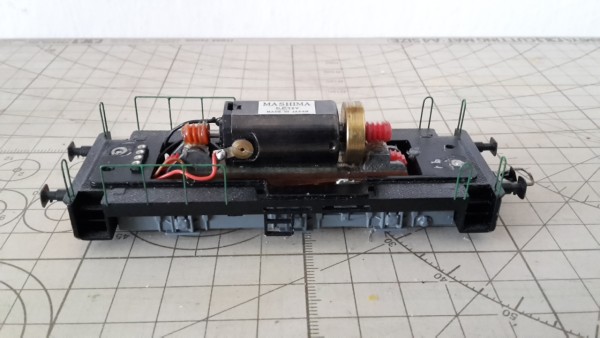

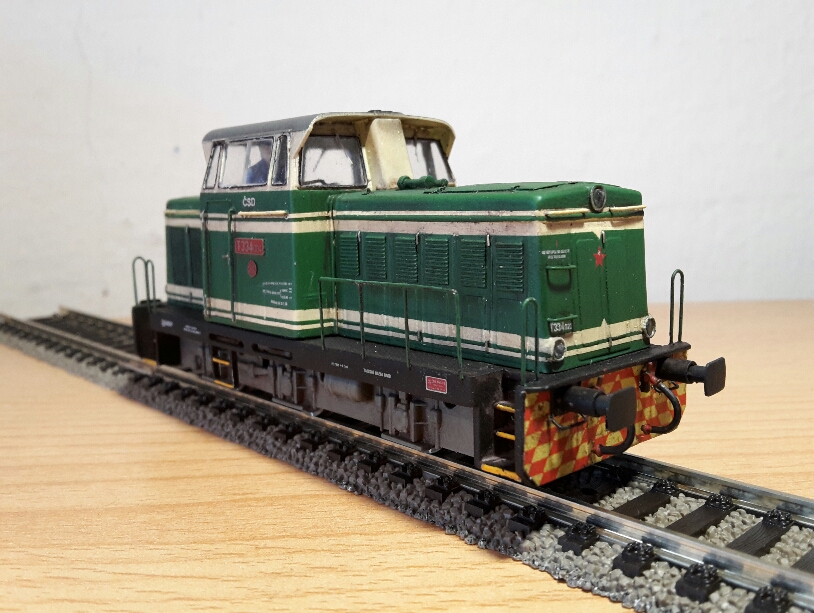

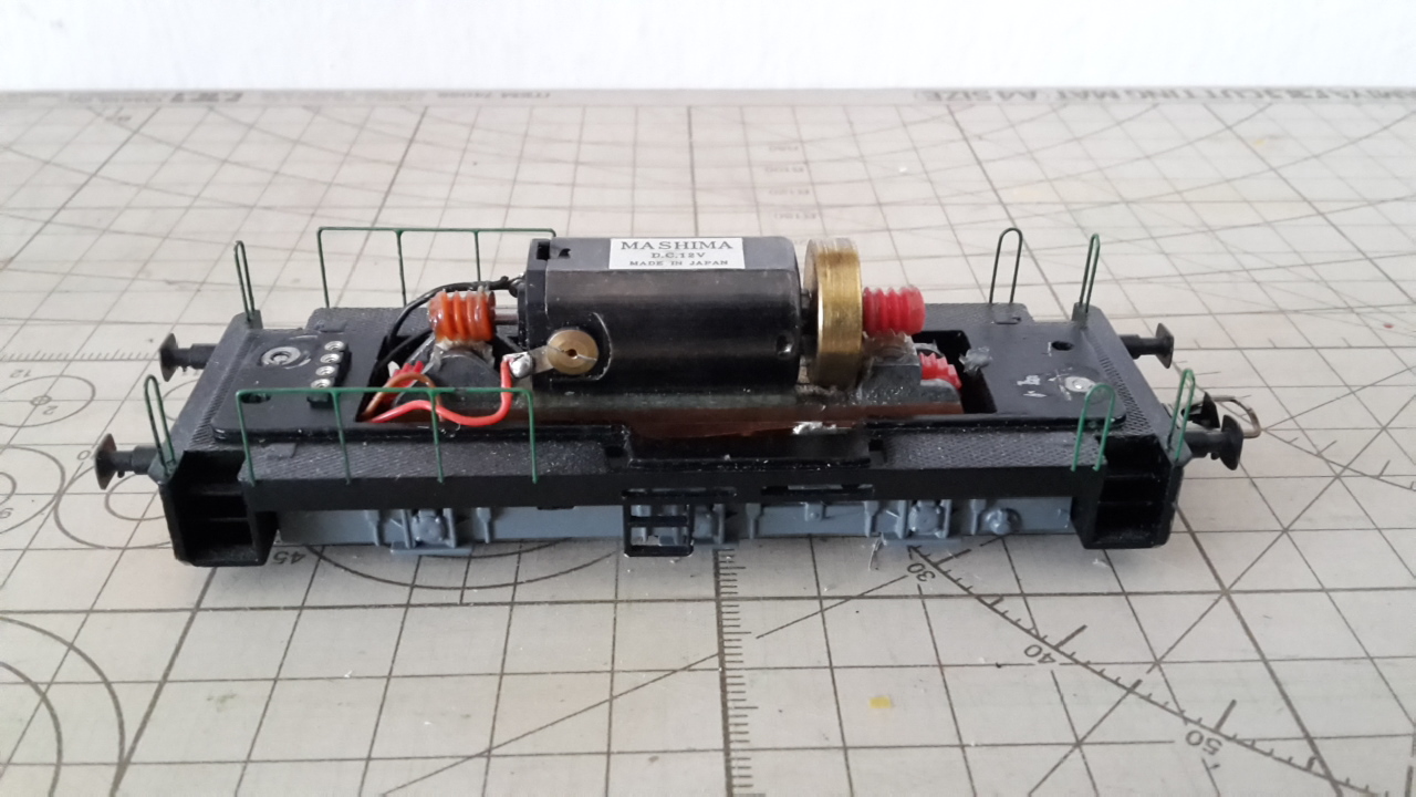

Konečne som si aj ja dokončil vackovu rosničku.S tej pôvodnej toho veľa neostalo.Prerobil som ju na l.seriu.Pojazd upravil s tendra lokomotívy ROCO BR 57.Motor som použil Mashima.Osvetlenie vlastna vyroba.Pridal som aj pos. režim(na každej strane svieti 1 poz. svetlo)
Idealna lokomotíva na modulové stretnutie niekde na posun

Mohu poprosit o detaily použití tendru k Br 57?
Doma mám dva, pro kteréé nemám využití, takže toto je skvělý nápad!

Hadam bude stačiť.Jedna náprava je posunutá asi o 2,4 mm.Aby bol presne dodržany rozvor 2000+ 2200 mm.

Pro představu ano. Díky!
