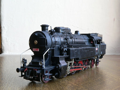

Příspěvekod marwin » stř 02 čer, 2010 1:42 pm
medvidek píše:Nemate někdo zkušenosti s vestavěnim SMD diod do lamp čsd od Murase (odlitek z mosazi)
Jestli myslis tuto lampu
Obrázek ,
tak s tim zkusenost mam:). Pouzil jsem zlutou LEDKU 0603, na kterou jsem napajel lakovane dratky. Lampu jsem odvrtal zespoda tusim 1,5mm vrtakem a protahnul dratky. Vnitrek lampy je nabarveny bile, jako ochrana proti zkratu. LEDKA je prilepena dovnitr lampy vterinakem. Nic sloziteho jen je to dost prace...
