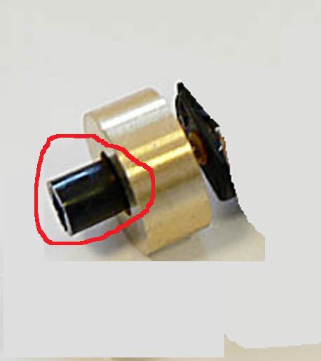

Suvis: Jo o tohle tady jde. No to ses mohl zeptat, už jsem se s tím taky pral. Unašeče kardanů od ALS Racing mají vnitřní průměr 3,5mm a bezproblému v nich používám jak 3mm kardanku ALS tak 2,5mm kardanku Tillig. Bohužel v případě použití s Tilligovými podvozky jsem narazil na to že ten origo unašeč u šneka nejde jen tak nahradit. Proto tě důrazně upozorňuju na to abys ho nevrtal. Nenahradíš ho. Lepší je opravdu vzít ten kardan na nohabku nebo prodloužit malou psí kost na potřebnou délku mosaznou trubičkou.

TTmili píše:Suvis: Jo o tohle tady jde. No to ses mohl zeptat, už jsem se s tím taky pral. Unašeče kardanů od ALS Racing mají vnitřní průměr 3,5mm a bezproblému v nich používám jak 3mm kardanku ALS tak 2,5mm kardanku Tillig. Bohužel v případě použití s Tilligovými podvozky jsem narazil na to že ten origo unašeč u šneka nejde jen tak nahradit. Proto tě důrazně upozorňuju na to abys ho nevrtal. Nenahradíš ho. Lepší je opravdu vzít ten kardan na nohabku nebo prodloužit malou psí kost na potřebnou délku mosaznou trubičkou.
Ale jak už jsem psal z 2,5 na 3mm by neměl být problém....jinak 3mm mám doma plnej pytel..ovšem různé kvality.Prostě když to pouzdro zvětšíš,je možnost použít cokoliv...
S nastavováním nemám dobré skušenosti...nikdy se ti nepodaří kardan nastavit aby neházel...u větších rychlostí to nepoznáš,ovšem u rychlosti sotva viditelné při posunu už se kardan mele jak žížala..a to jsem se tak snažil

Ale TTmili, unašeč se jako náhradní díl sehnat nedá, když jdou po náhradních dílech koupit díly na celé podvozky?

A jen tak mezi náma, musí být ten kardan zakončen kuličkou? Myslím, že by stačilo, když by se obrousil tak, aby se vešel do unašeče a ty tyčinky měly pevně vymezený prostor pro pohyb (obroušením materiálu okolo). Jen tu přemýšlím nahlas...
JJo du do toho...jiná možnost stejně není :evil:
unašeč se samozřejmě koupit dá ovšem jako celek s šnekem...samozřejmě to je nejdražší položka :lol: :lol: ...soudruzi v Seblitz asi dobře vědí proč :lol: :lol:

suvis píše:A jen tak mezi náma, musí být ten kardan zakončen kuličkou? Myslím, že by stačilo, když by se obrousil tak, aby se vešel do unašeče a ty tyčinky měly pevně vymezený prostor pro pohyb (obroušením materiálu okolo). Jen tu přemýšlím nahlas...
Teoreticky by to stačilo, ale musel by zůstat rádius aspoň mezi packami. Je to proto aby nebyl kardan opřen o packy a mohl se tedy i naklánět.

Tomáši, tak pak sem dej, prosím, vědět, jak to dopadlo. Docela se bojím, abych tu díru trefil vrtákem na střed... A hlavně, aby nemusela být o moc větší, protože na těsno to být taky nemůže...
Ano přesně to je ten problém..zničil jsem několik kardanů a pořád se opakoval stejný problém v obloucích r310 se kardnka neohla volně a vyhodilo to podvozek
skusím zvědšit pouzdro..výřezy pro zobáčky jsou dostatečně hluboky,takže problím s 0,5mm nevidím..ani se nedá mluvit o vrtaní,stačí s tím vrtáčkem jen zakroutit ručně

suvis píše:Tomáši, tak pak sem dej, prosím, vědět, jak to dopadlo. Docela se bojím, abych tu díru trefil vrtákem na střed... A hlavně, aby nemusela být o moc větší, protože na těsno to být taky nemůže...
To je pravda ale oprvdu moc možností nemáme..a hlavně pořádně namazat panáčku..kdo maže tak jede,vazelínk tomu pomůže pokud to bude na těsno

No zkusit to můžeš, já sem na tohle nikdy nesebral odvahu a radši jsem koupil origo Tillig kardany. Dej pak vědět výsledek, samotného mě to zajímá.
Co se týče toho obrušování tak opravdu je potřeba zachovat tu vzdálenost bodce od špice kardanu, o ten se to musí opírat při jakémkoliv natočení, jinak je to problém.

Tak soudruzi je po experimentu :mrgreen:
Bohužel negativní...vše špatně.Pokus proběhl na unašeči motorku,přece jen je levnější.S vrtáním problém nebyl,ale musí to být víc jak 3mm.Aby se hlava pohybovala pěkně dokola je třeba zvědšit až na 4mm.Pak jsem ji sice zasunul (po zapilování výstupků) ovšem při díře 4mm se jaksi vyvrtají i ty drážky a hlava se protáčí....takže tudy cesta nevede
jinak kdo by měl tento díl rád odkoupím :lol:

Ty drážky jsou docela nízké. A že to bude chtít víc 3 mm jsme taky mohli čekat... No, já asi vyzkouším obroušení kardanů, ale až zas dostanu náladu, protože jsem dnes zničil jednu Mashimu a modely mě po těch nervech nesmí na oči :D

suvis píše:Ty drážky jsou docela nízké. A že to bude chtít víc 3 mm jsme taky mohli čekat... No, já asi vyzkouším obroušení kardanů, ale až zas dostanu náladu, protože jsem dnes zničil jednu Mashimu a modely mě po těch nervech nesmí na oči :D
No já tak nad tím přemýšlím a myslím že půjdu cestou bužírky..už to vzdávám...skusím ještě sehnat kardan z Nohabu a konec.
Cena Roco Brejláku je cca.3500kč a nerad bych byl s domácím bastlem dražší.
