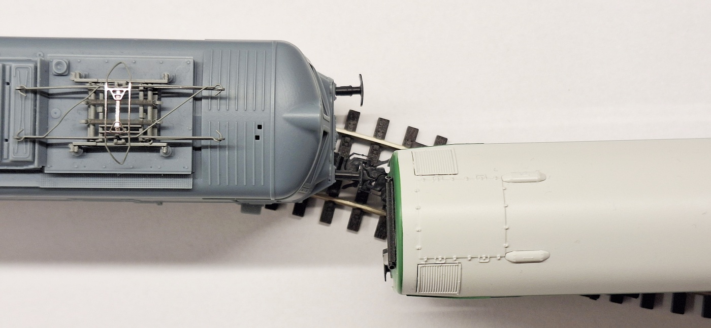

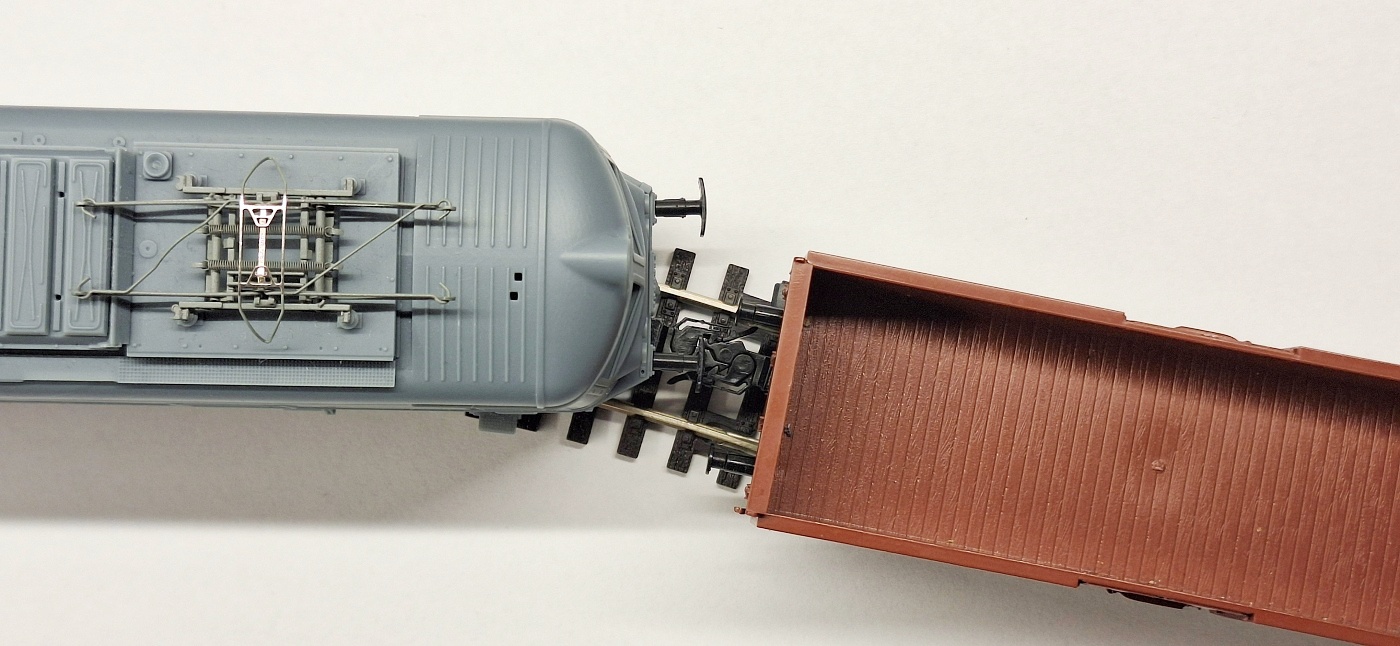

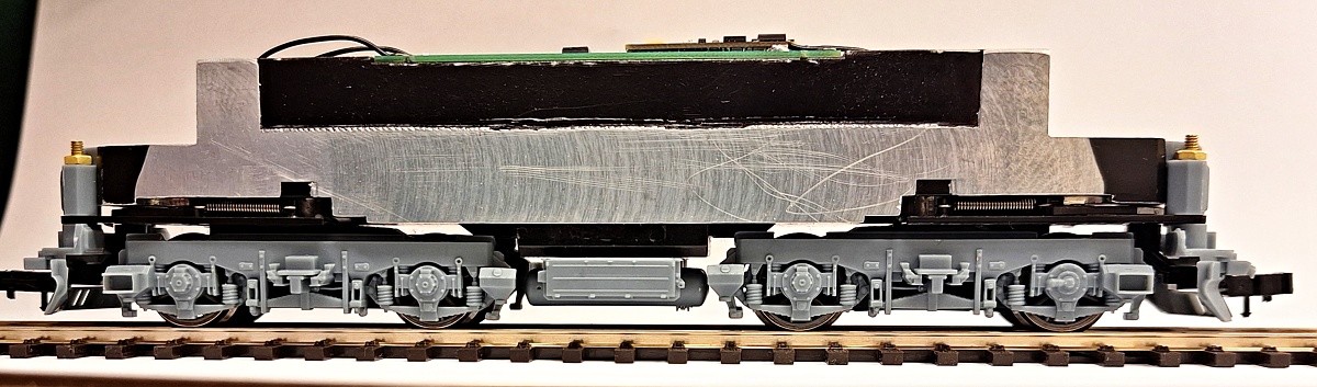

Kamarád mi dodatečné odfrézoval nálitky na čele rámu, takže jsem mohl konečně nainstalovat "adaptéry" a kulisy a lokomotiva poprvé táhla vlak.
Fotky jsou z protisměrného oblouku R 360 mm. Eas a Y.

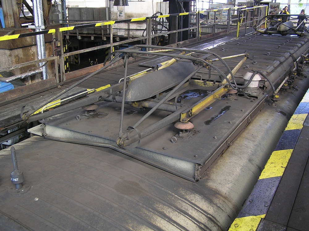

Příspěvekod Pawlik » ned 23 úno, 2025 2:27 pm

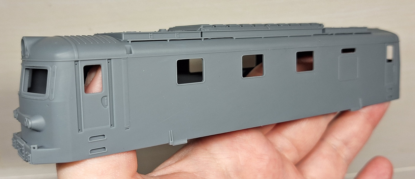

Zdravím tímto kluky z Podbaby. V sobotu jsme vedli debatu, jestli je střecha nad strojovnou oblá nebo „sedlová“.
Trochu jsem znejistěl, ale mám to dobře.

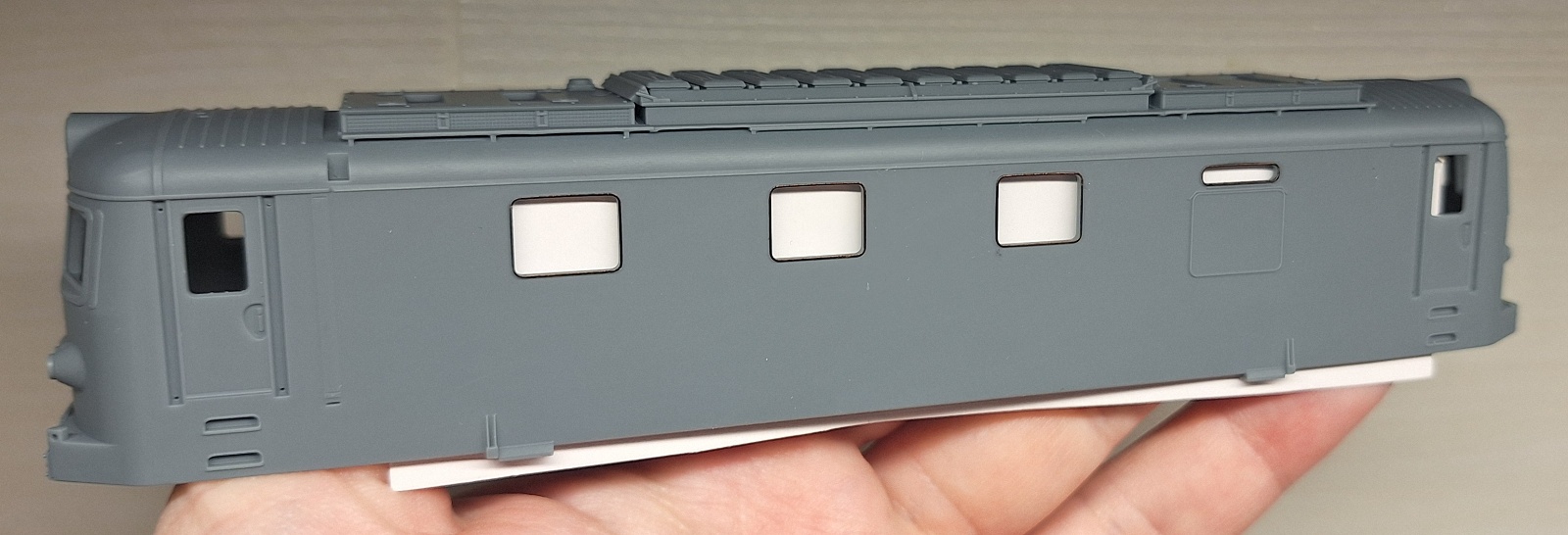

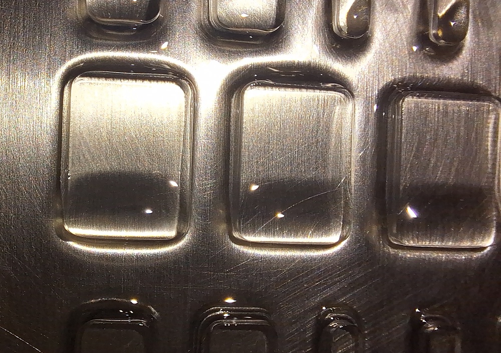

Tisk oken z čirého resinu s naznačeným gumovým rámečkem vypadal slibně dokud se výtisk neomyl, neusušil a nevytvrdil. To následovalo mléčné fiasko.
Takže jsem těsnění přenesl na skříň a okna budou frézovaná z plexiskla. Rámečky vypadají podle mě přesně tak subtilně, jako na skutečné mašině.
