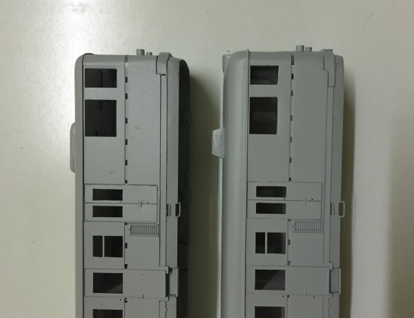

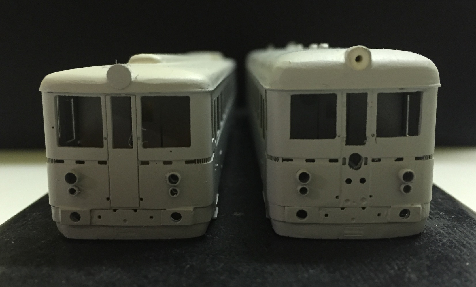

Pokial ziskame overene data, naimportoval som si do corel nejake celne pohlady a pomerovo urcil ake asi rozmery mozu mat celne okna. No a kedze som mal pripraveny model tretej serie v zakladovke upravil som prispajkovanim roznych pasikov celne partie modelu.
Ako to dopadlo mozte vidiet na prilozenych foto. Este bude ale treba trochu pogitovat a pobrusit.

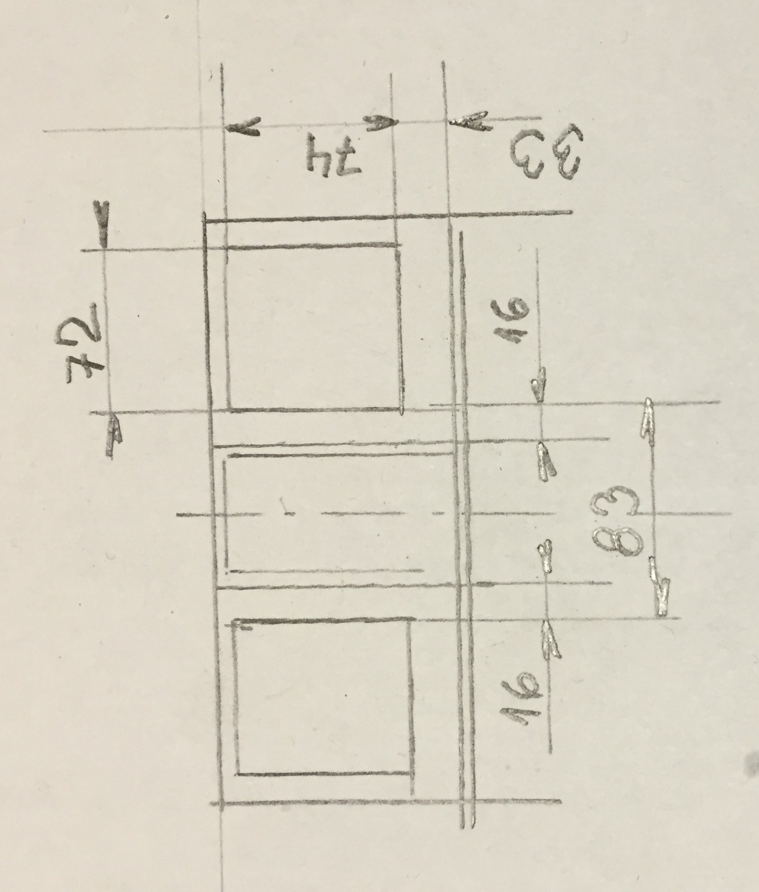

Příspěvekod marian1311 » pon 14 říj, 2024 5:39 pm
Patrik , dakujem za data. Pred prekleslenim a zadanim do vyroby pre istotu este odsuhlasenie.
Prikladam skicu ako som to pochopil

Příspěvekod Patrik Novák » úte 15 říj, 2024 12:23 am
Ano přesně tak. Podle 830 154

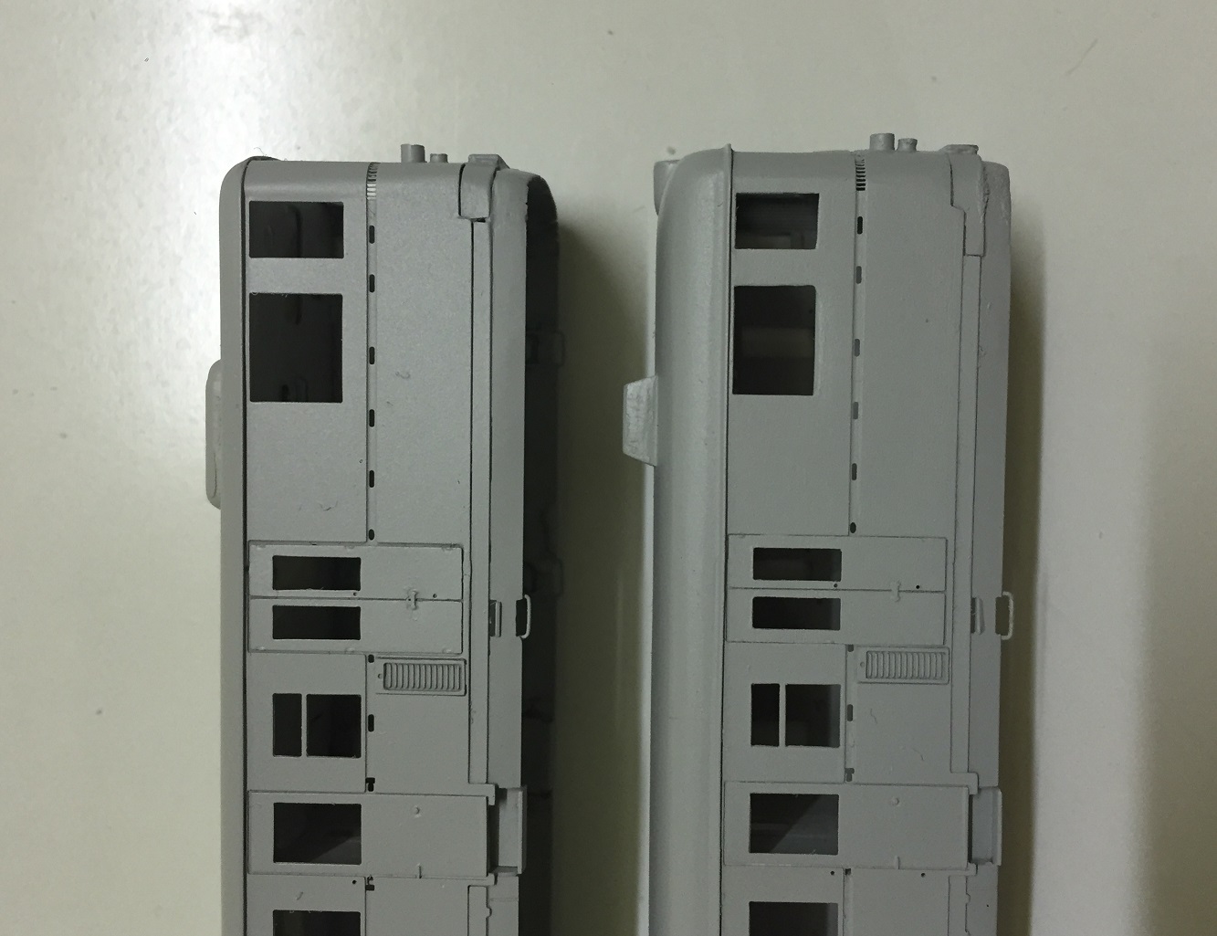

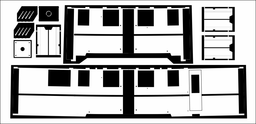

Příspěvekod marian1311 » ned 20 říj, 2024 10:00 pm
Tak pripravena oprava cela III serie na leptanie. Skuste jednym ockom pozriet ci tam nie je nejaka nezrovnalost. Co sa tyka prilahlych bocnych okien, tak predpokladam, ze ich len znizili na vysku 74 cm ako su celne okna a sirku ponechali ako na II serii.
opravene cela III vyrobnej serie

Příspěvekod Zlámalík » ned 20 říj, 2024 10:30 pm
Ty jsi taky noční zvíře!

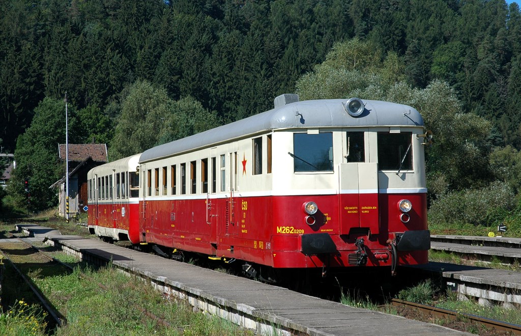

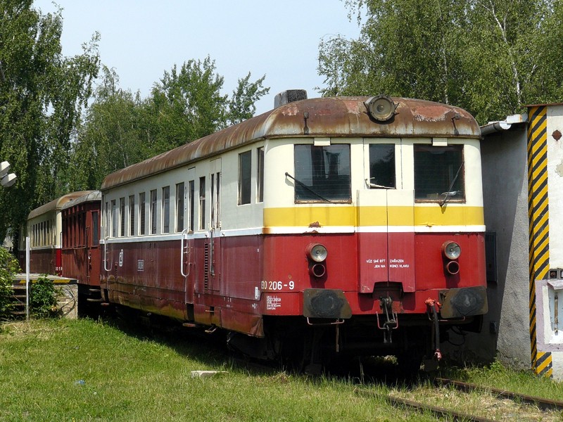

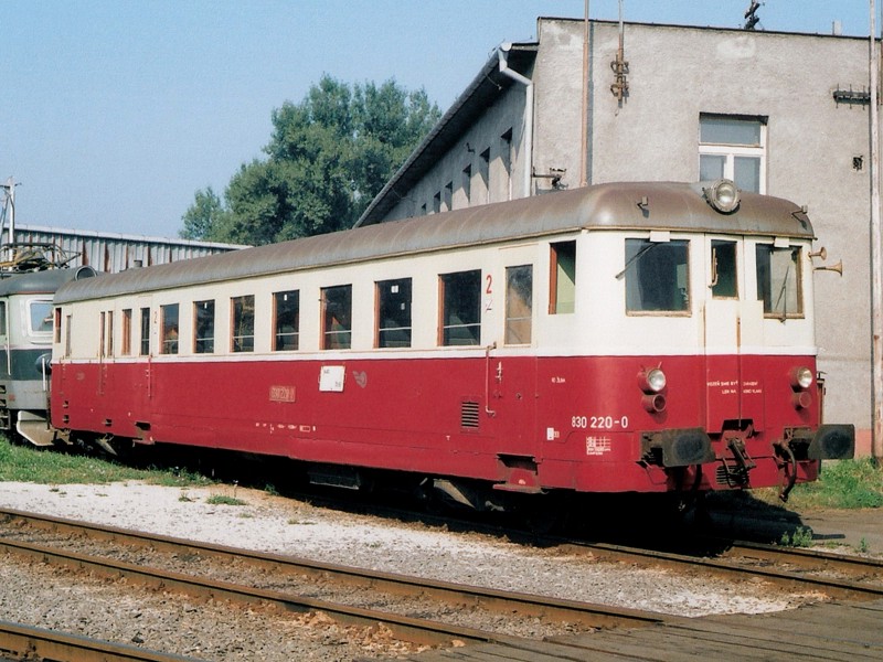

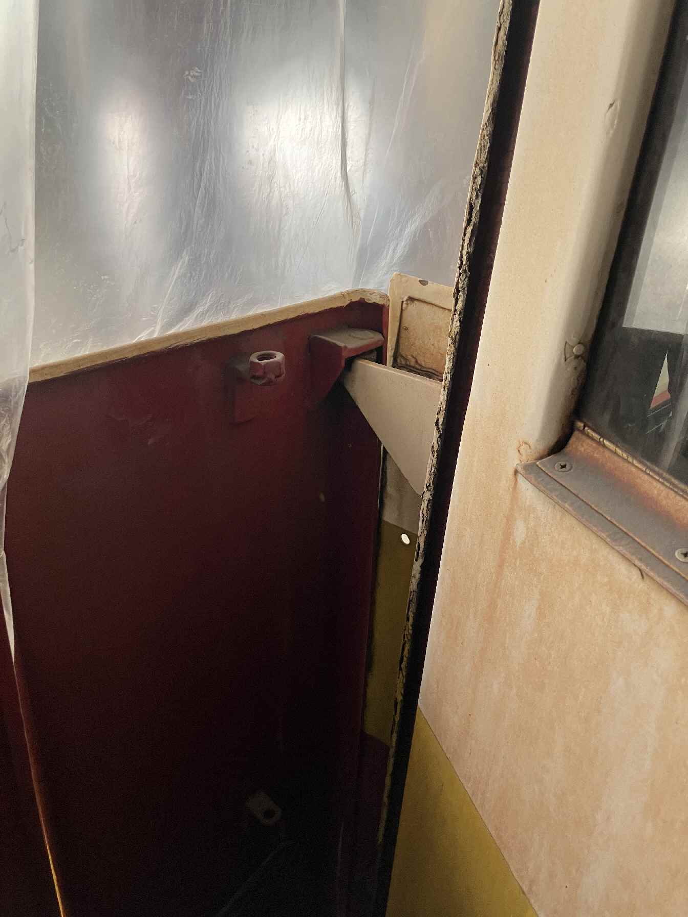

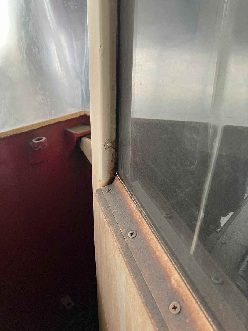

Já tam s dovolením, když už se v tom vrtáme, vidím ještě detail, pro jistotu se zeptám. V čelních oknech je nějaká lišta, dole. A boční okno lícuje svojí spodní stranou právě s touto lištou.
Počítáš s tím, že by se do výřezu cosi vložilo, co by tu lištu imitovalo? Myslel jsem, že by to stačilo vzít barvou a zaprasit, jak se tak dívám na fotky, ale někde je to regulérně natřené a dokonce to přesahuje přes plech kastle, viz hned první fotka:
https://www.prototypy.cz/rady/830/obr/830209d.jpg
https://www.prototypy.cz/rady/830/obr/830206a.jpg
https://www.prototypy.cz/rady/830/obr/830220b.jpg
Příspěvky: 3203
Re: M262 TT
Příspěvekod Patrik Novák » pon 21 říj, 2024 8:22 am
Je to plechová okapnice , přimazaná kytem .

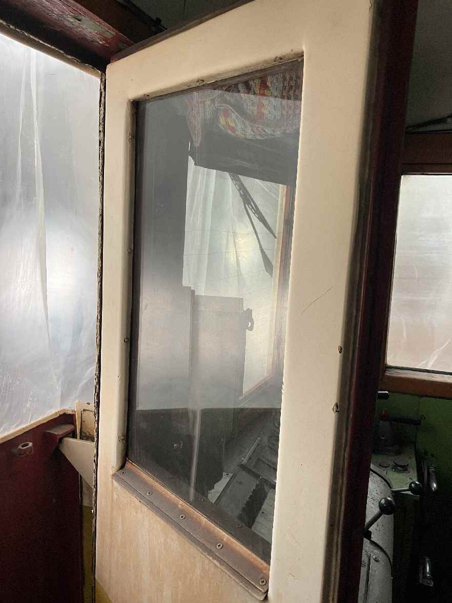

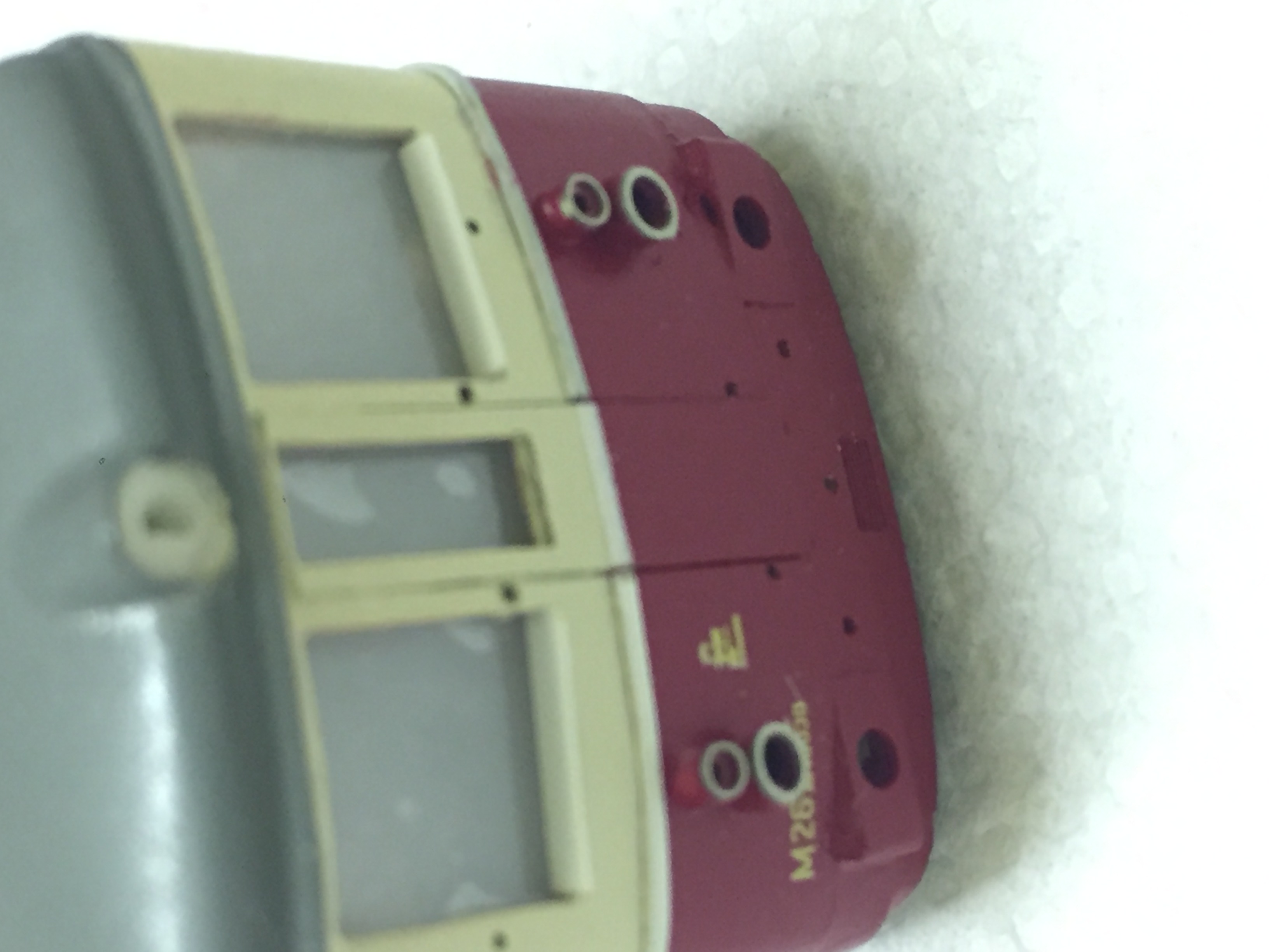

Příspěvekod Cermis » úte 22 říj, 2024 7:32 pm
Dobrý den,
Zde je detail okna.

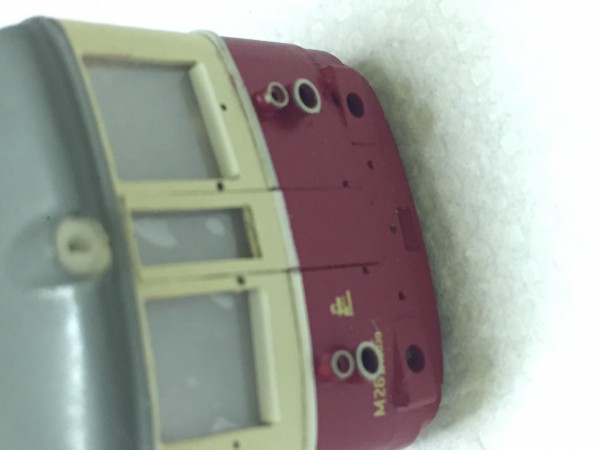

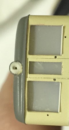

Příspěvekod marian1311 » úte 22 říj, 2024 8:54 pm
Dakujem za foto.
takto to vyzera s 0,25 * 1 mm plast .
Podla mna aj tych 0,25 je vela. Otazne je ci to tam vobec znazornovat. Mam plast 0,13 mm skusim s tym ako to bude vyzerat
Nenalepeny , nenastriekany profil 0,25 * 1 mm

Příspěvekod Zlámalík » úte 22 říj, 2024 10:09 pm
Mně se to takto s tím kouskem "humělé hmoty" líbí.
A Evergreen 0,25 a 0,13 má asi většina z nás doma, ne?
Příspěvky: 3203
Re: M262 TT
Příspěvekod Ivan » stř 23 říj, 2024 6:25 am
Nemám, pořídím.
Mne se to taky s proužkem líbí, je to plastické. Nemusí být vše přesně v měřítku, občas neuškodí nějaký zásadní typický detail pro daný model trochu zvýraznit.
