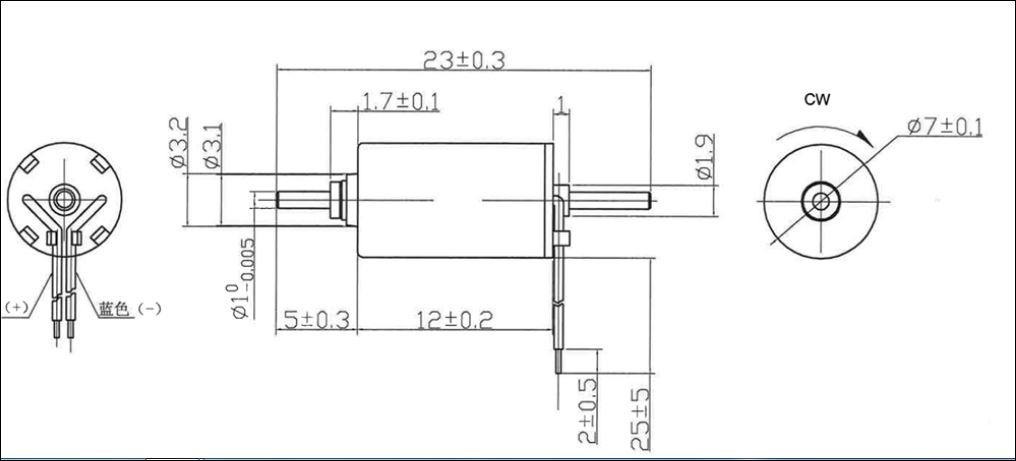

Příspěvekod marian1311 » ned 13 črc, 2025 7:37 pm
tu je 12V motor rozmeru 7*12 mm
https://shop.ferro-train.com/hallingSho ... /ETH-712-D
v prilohe su rozmery
