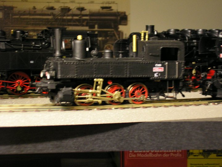

Stavbu planuju z mosazi,pouze jeden kus pro sebe na pojezdu ROCO 012,z teto mašiny použiju tendr ( pětinapravovy ) na Albatrose z leptu .Začinam s mosazi,ted stavim Turnovskou 310.0134,abych ziskal zkušenosti a pak se pustim do Mikada Časem hodim foto ze stavby

Příspěvekod Petr Zatrepalek » čtv 28 říj, 2010 10:17 pm
A na jakým pojezdu děláš tu 310ku? Tohle mě taky láká
Petr Zatrepalek
Příspěvky: 2681
Bydliště: Sázava - Černé Budy
Re: Mikado v HO
Příspěvekod medvidek » pát 29 říj, 2010 6:54 pm
310tku stavim na pojezdu Fleischmann Br 89-T9, na Ebay se pohybujou za +- 60euro

Příspěvekod medvidek » pát 29 říj, 2010 7:13 pm
Jednu 310 mam z odlitku,tak ji dělam podle ni+ vykres+fotky

Příspěvekod Petr Zatrepalek » sob 30 říj, 2010 1:15 pm
Já si to myslel že to bude ten fleischman! Jinak 310ku (97čka) odlitek dělaj rakušáci, ale nedá se s nima vůbec komunikovat, a ta cena :roll: - asi to taky pojmu jako samo domo - hned po papouchovi!
Jinak zpět k té T9 BR89 - jak to má vyřešený sbírání proudu? Z každýho kola nebo jen z krajních dvojkolí?

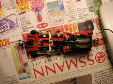

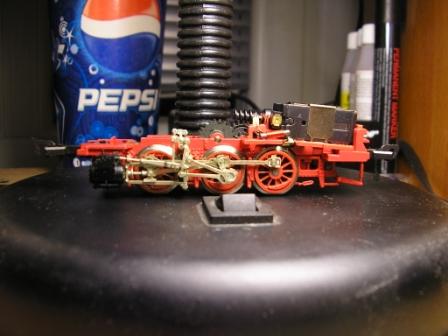

Re: Mikado v HO
Příspěvekod medvidek » sob 30 říj, 2010 5:24 pm
Sbirani proudu je ze všech naprav,jezdi velice tiše,plynule bez jakyho koliv škubani i při velice pomale jizdě. Celkově bych tento pojezd řadil mezi velice povedene. Nema problem na vyhybkach (zkoušeno v klubu-koleje+vyhybky Pilz) bez vodivych srdcovek. Stručně řečeno,v jednoduchosti je sila,akorat nema připravu na digital,to maji až novějši modely,ktere jsou i za 170euro. Mam dva tyto pojezdy a oba super,mužu vřele doporučit
