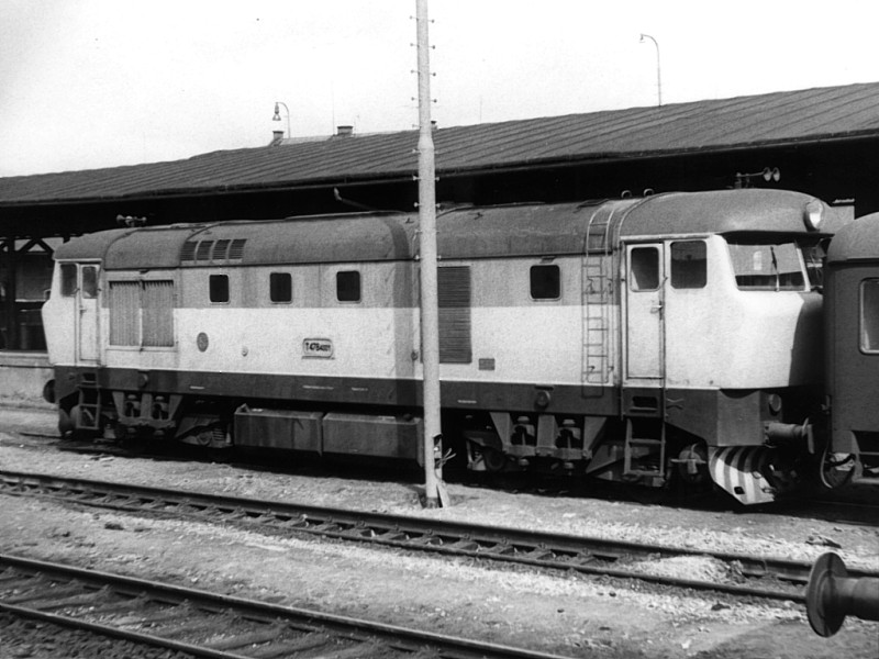

Nevíte někdo jakou měla barevnou kombinaci tato hydroberta? Nejlépe i přibližné odstíny. Z těch černobílých fotek to nejde poznat :) další fotografie jsou na http:/ /www.prototypy.cz/rady/T478_4 (odstranit mezeru)

Doporučil bych zakoupit knihy Bardotky neboli zamračené od nakladatelství Gradis bohemia nebo Motorové lokomotivy řad T 478.1 a T 478.2 od Corony. Já je mám obě a jsem spokojen. Tato lokomotiva se totiž celkem často za svou krátkou kariéru přetírala.

Děkuji za odpovědi, já ji budu mít jako T478.4001. Nátěr, který je na té fotce mi připomíná nátěr 749 006-3, ale nejsem si jist :?

Pokud vím na Benešovce jezdila v základním nátěru, se šrafovanými červenobílými pluhy a hvězdičkou na čumáku. Od toho co jsem stavěl já se lišila nástavbou tlumiče výfuku na střeše ale dosud jsem nenašel nikde schopnou fotografii střechy téhle lokomotivy v jakémkoliv provedení. V období jednotlivých zkoušek vypadla zrovna ta střecha dost odlišně.

Já mám info že svátlejší barva je ral 3002 a tmavší 3004 jinak by měl nátěr být stejný jako u ostatních Zamráč.
