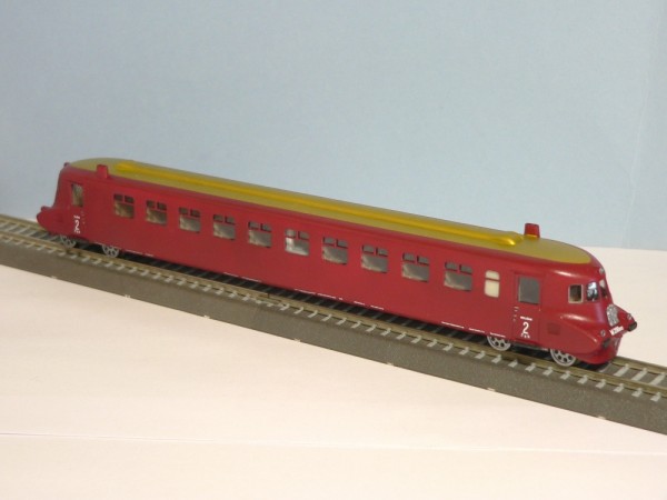

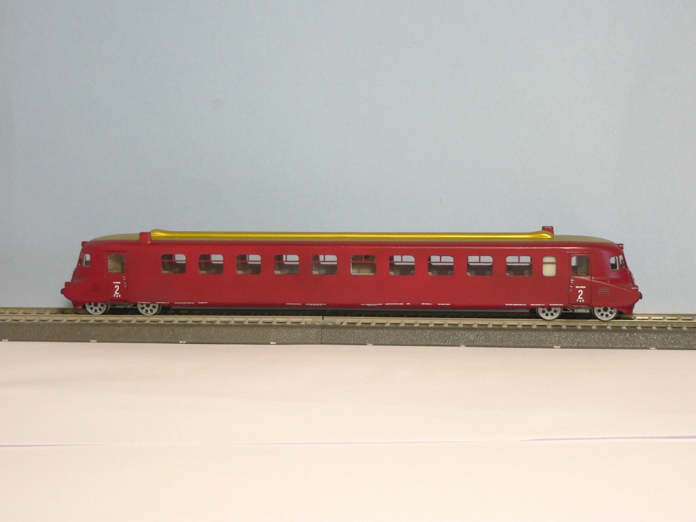

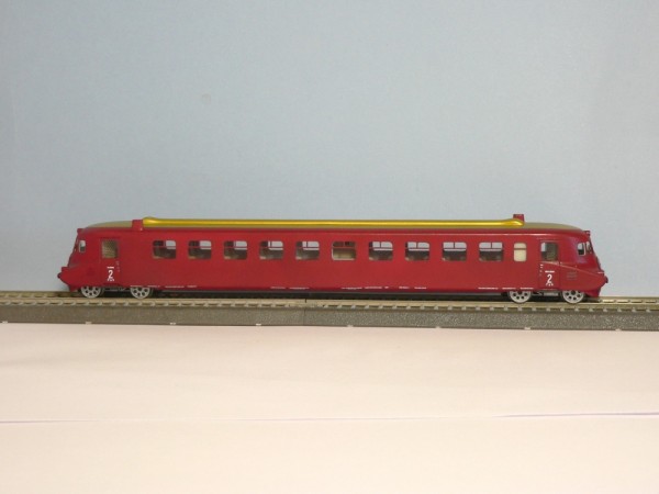

Vnitřek z resinu za mě ne... Jednak by se mi nevešel na tiskárnu a hlavně já tomu resinu úplně nevěřím, že zůstanou velké díly dlouhodobě tvarově stálé, resp. s tím mám stále problémy. Takto je resinová kastle sesazená okolo výtisku z PLA, který je tvarově stálý. Samozřejmě by šlo udělat resinový rám, třeba s vloženým výztužným plechem, nebo by se z PLA udělal jenom funkční část rámu a dál by se to šperkovalo resinovými sedačkami a dalšími díly... Upřímně ani do jednoho nemám motivaci, celé co vzniklo v podstatě jako pokus, a už teď vypadá lépe než jsem předpokládal. A ono v TT stejně není dovnitř skoro vidět...
Video mohu časem udělat, třeba až bude komplet hotovo. Ale v podstatě jízdně se nepozná jestli jede v oblouku nebo v v přímé. Jak to vypadá vizuálně lze vidět v dřívějším příspěvku - vždy spodní z dvojice fotek.

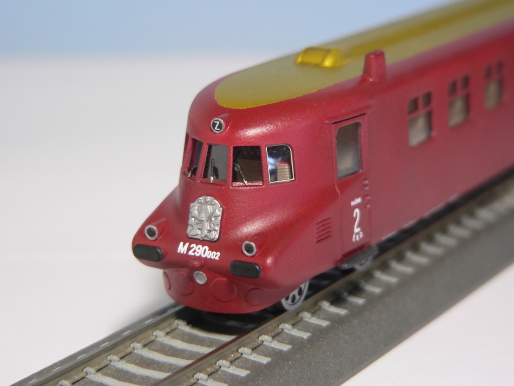

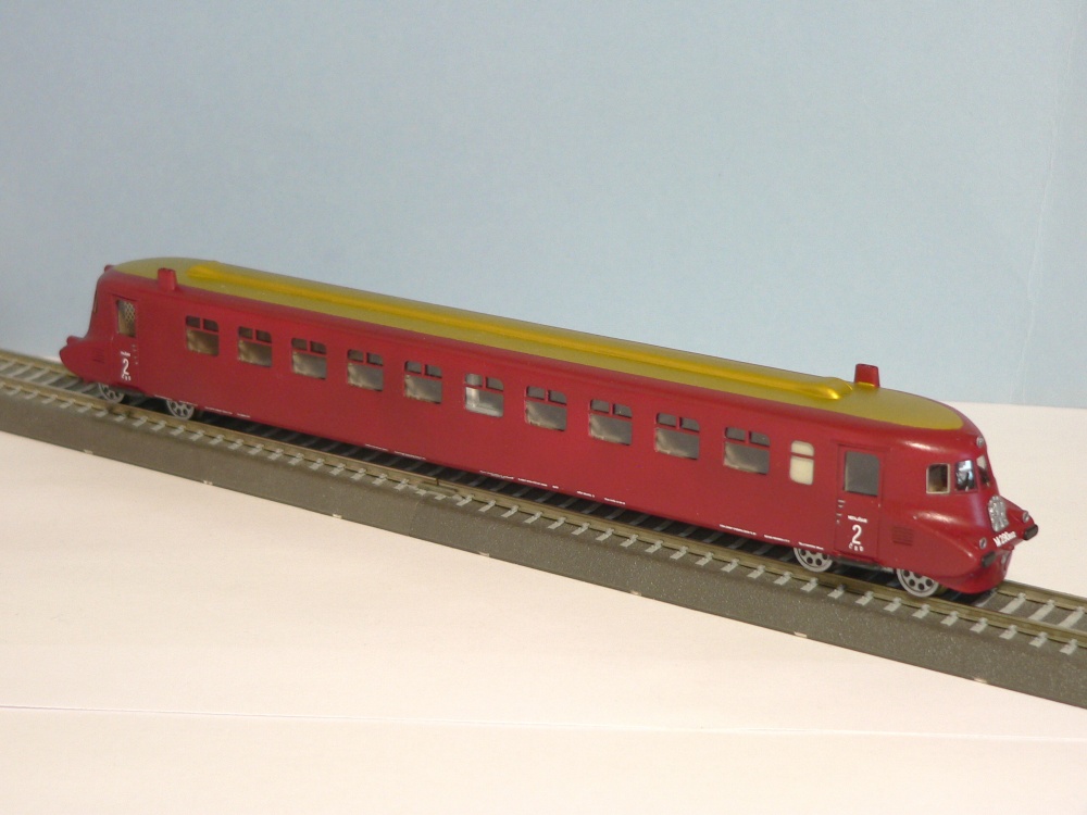

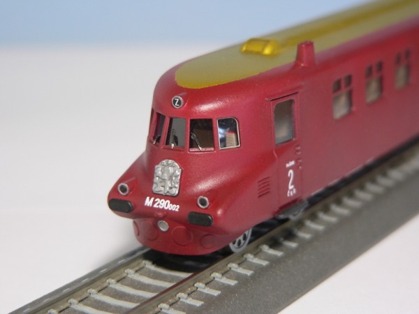

A je hotovo...
Stavbu jsem podrobně popsal v článku, kde je i možnost stažení souborů pro vlastní 3D tisk...
