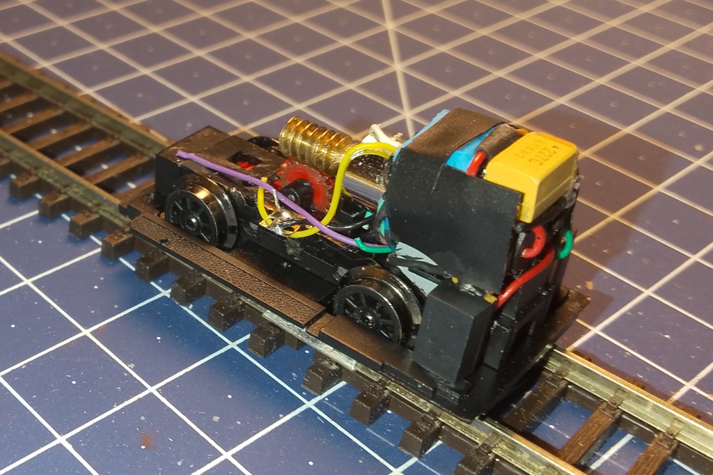

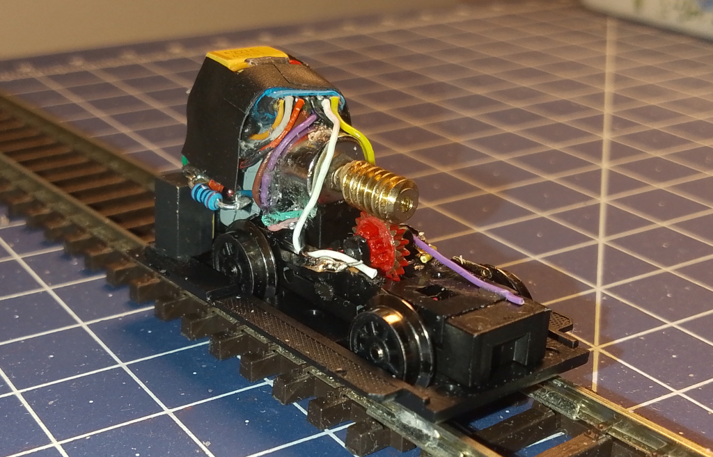

Tak jsem si taky jednu od Arnolda střihnul. Až když jsem ji vybalil a postavil na koleje uvědomil jsem si, jak je maličká :D.
Dal jsem do ní maličký dekodér ESU LokPilot 5 micro DCC a tři tantaly 220 uF.
I s takto relativně malou kapacitou jezdí krásně pomalu přes všechny výhybky.
Světla jsem vynechal, ale mám objednaná SD spřáhla. Asi to bude boj se zachováním rozumně snímatelné kastle, ale chtěl bych to zkusit.

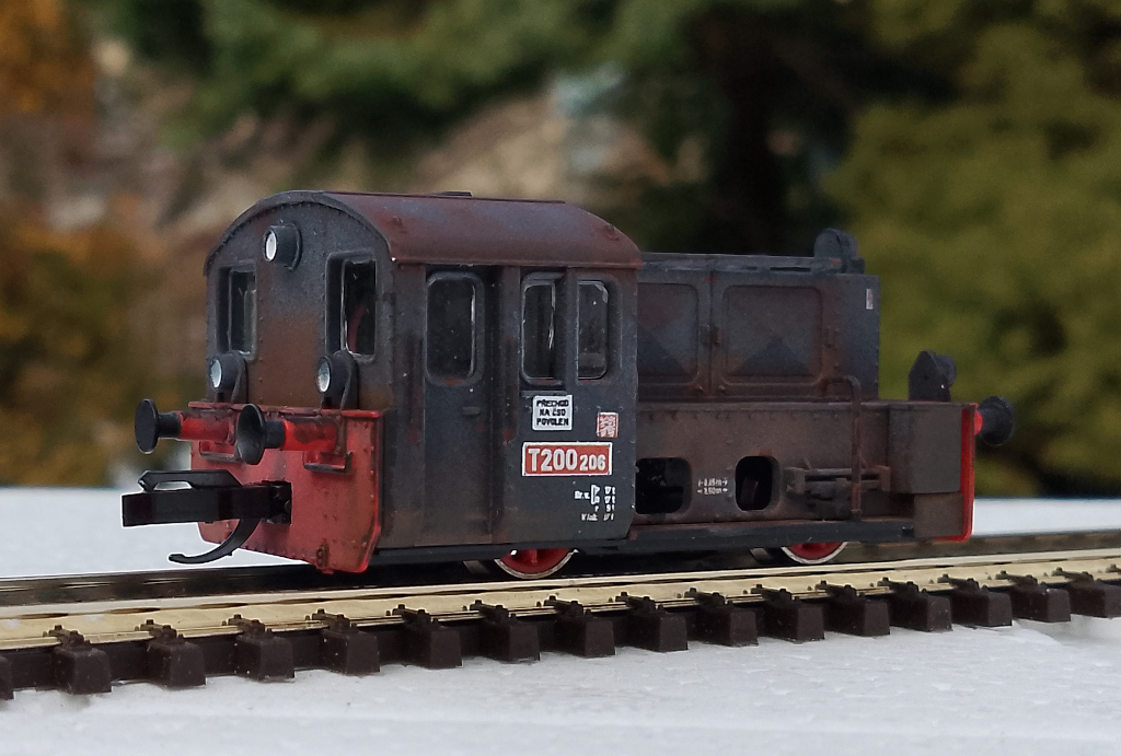

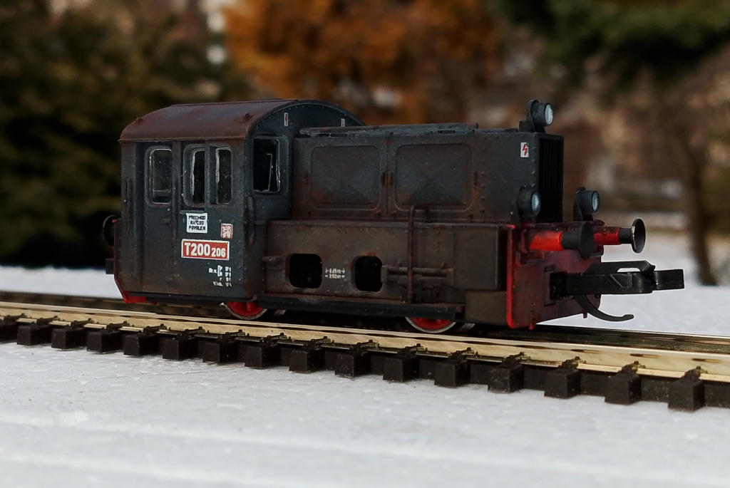

Obtisky jsem použil od MArfDKnL. A trochu jsem ji 'opotřebil'.

Příspěvekod Ivan » čtv 19 úno, 2026 12:31 pm
Hezká práce.
Mne taky překvapilo, že na tak malého šmudlu jezdí hezky už tovární verze bez úpravy .
