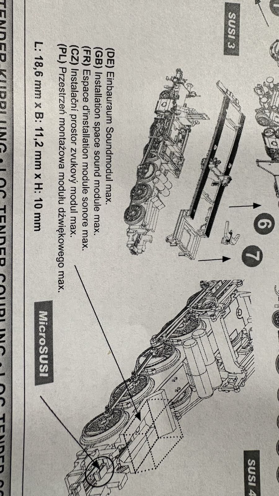

Ahoj, nemáte někdo zkušenost, znalost...
v návodu píší o MicroSUSI konektoru a možnosti instalace zvukového modulu. Dost mne to zaujalo a nikde jsem se nedostal ani k příslušnému zvukovému modulu.
našel jsem jen "PI46193 N Zvukový modul PIKO SUSI "Hondekop"" , ale ten je na 1. pro N a 2. pro Hondekop stroj. ještě s německým hlášením.

ahoj, Tillig 04291 jsem studoval, modul SUSI je osazený v tendru (jsou myslim 3 verze podle roku).
Osadíš zvukovým dekodérem a pomocí SUSI ovládáš repro výstup v kotlu, který je nachystaný.
návod na SUSI najdeš zde: https://www.tillig.com/tender_2_2_t26.html

nu, SUSI konektor mám přesně jako na obrázku. pod stanovištěm. co jsem ale nenašel, je ten zvukovej dekoder pro 555.1xx
Abych se lépe vyjádřil. čekám, že v kotli je něco spešl. Je-li v kotli reprák a v tendru má být zvukový dekodér, pak to je jiná.

SUSI není samostatný dekodér, ale pouze nástavba k dekodéru, která ovládá výstupy AUX4/6 a AUX3/5 aby si právě netahal drátky pro repro. u MicroSUSI konektoru jsou pájecí plošky.
Zvukový dekodér (třeba ZIMO) musíš koupit
