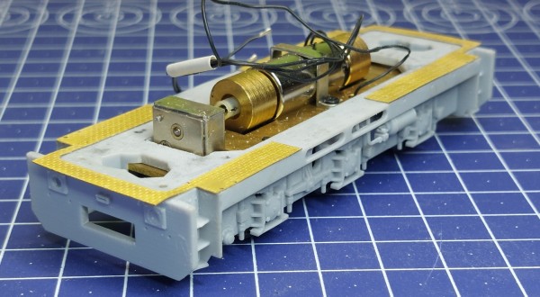

od TiTi » pát 12 zář, 2025 3:59 pm
Rozhodol sa nepoužit leptané madlá od výrobcu ale použit klasiku, oceľovy drôt hrubky 0,36mm. Na čelách som naletoval prechodove mostíky a svetlá. Na boky ešte doplnil male madielka z drôtu hrúbky 0,2mm na otvaranie poklopov na ochoze.
Bolo to trošku náročnejšia práca ale výsledok je fajn.
