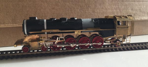

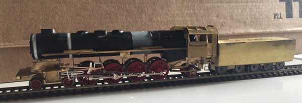

Zlahka som zacal so stavbou jednickoveho Albatrosa. Hodne veci este potrebuje prerobit, ale celkovo na prvy pokus som celkom spokojny.
Dvojkolia su z modelu ROCO 377.0 , ktore su v priemere len o 0,25 mm mensie voci prepoctu z realu. Dvojkolia maju mierne osustruzene okolky. Vedel by prosim niekto poradit co pouzit na zadny behun, ktory by mal mat v priemere cca 9,5 mm. Kotol zatial nahrubo upraveny zo stokra - este bude na nom hodne prace. Budku som povodne chcel pouzit tiez zo stokra , ale kedze su tam nejake odlisnosti tak som ju nakoniec nakreslil nanovo. Tender je zo stavebnice DK model. Pojazd zatial este neviem mozno skusim ten od DK model, alebo nejaka samo-domo konstrukcia.

Ahoj Marian. Ja by som sa nebal ist do toho pojazdu. Existuje este jeden od Zdenka Eliasa(Lepty TT). Za mna vsak vede ten co je dodavany so stokrom. Jazdi uspesne 12ty rok. Kazdy rok ho mam na modulovke. Jedinou jeho nevyhodou je pevny ram kedy niekedy na prechode modulov ostane visiet, ale to som uz tiez vyriesil. Momentalne finisujem tender 935.0 k albiku. Ten je na podobnom principe ako ten na ktory sa pytas. Za mna by tie lepty isli vymenit za vypalky z 1mm mosadze. Momentalne som ho zatazil aj pojazd aj karoseriu. Okolo 100g bude mat. Skusobne tahal 6xbai od Igry, ktore nemaju 100% jazdne vlastnosti a v pohode. Ked tak si mozme zavolat. A ten behun bude asi problem. Pisal som ti do mailu ze mozno kolesa z tendra hornby par by mohli pasovat. Niektore mali v skutocnosti 1140mm priemer
