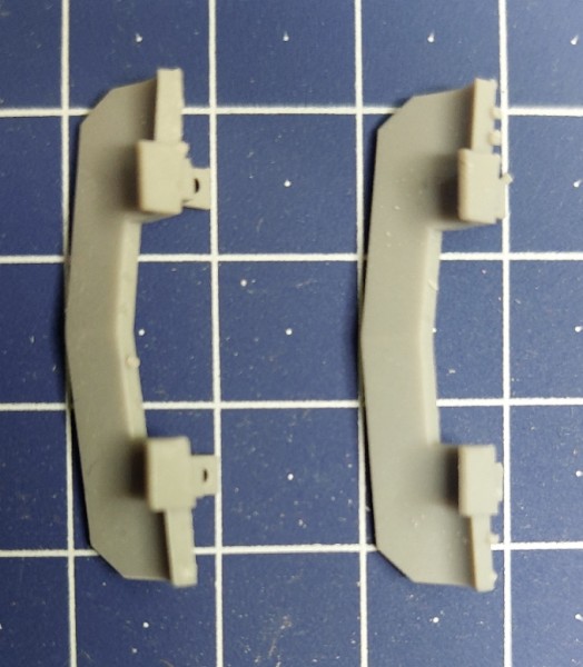

Po dokončení madiel som si vybral pluhy. Sú dosť dosť zjednodušené tak ich trošku upravím. Výrobcu by mohol pridal aj plné pluhy. Nie každy modelár chce mať modelove spriahadlá na oboch stranách lokomotívy.
