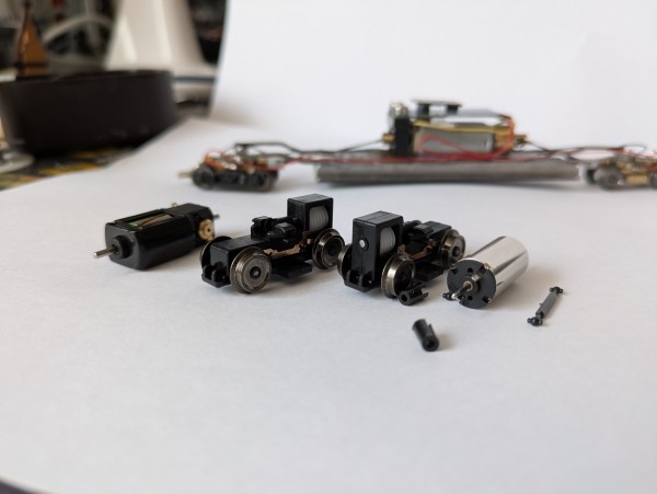

Ahoj, tak jsem včera koupil ty podvozky. Také mi už přišly motory.

pojezd mb modely
Pouzdra kardanů prý jsou jenom nasazená a půjdou sundat. Mají vnější průměr 3 mm, takže se budou muset vyměnit za pouzdra pro mikrokardany (standartní má průměr 4mm, což se nevejde) viz zde: https://www.rcmicrocars.eu/obchod/produ ... oduct=1655
Dále přemýšlím zda trošku neseříznout „zadek“ toho podvozku, abych mohl vést kardan trochu níž. Jinak by byl motor nad úrovní oken, což bych úplně nechtěl. Jen teda nevím, kolik je tam materiálu, abych se nedostal až na kolečka. Chtěl jsem to rozebrat, ale bojím se abych to nezničil.
červená část je plánováný ořez

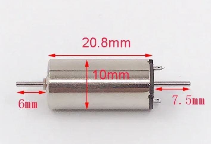

Koukám, že ale největší délka kardanu ze sortimentu als racing je 36 mm(http://www.rcmicrocars.eu/obchod/produc ... oduct=1928), což mi pravděpodobně stačit nebude, potřeboval bych tak 5-6 cm, co s tím?
A další otázka, neměl bych tam dát i nějaký setrvačník? Našel jsem toto(http://www.rcmicrocars.eu/obchod/produc ... oduct=2104), osa motoru 1020 je 7,5 mm, takže by to asi šlo.

Podvozek opatrně rozloupni - něčím to drží pohromadě. Většinou se napřed sejme spodní strana a pak se rozdělají poloviny stranově od sebe. Uvnitř jsou jen platová zubatá kolečka, stačí je nepomíchat.
Kardan jsme řešili - říznout napůl a prodloužit mosaznou nebo plastovou trubičkou, do které to zalepíš.
Setrvačník - pokud se ti vejde, bude dobře. Nezapomeň na nutnost pájení přívodů.
A kup si stahovák, kterým to nalisuješ či stáhneš, setrvačník už rukou neuděláš a tlačit to přes ložiska motoru neskončí dobře.
