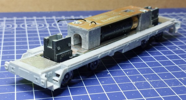

Po očistení dielov modelu som ako prvé vyrobil vnútorný rám z cuprextitu. Podvozky a motor použijem z lokomotivy NS2400 od firmy Roco. Zavažie nad motorom si vyrabam na stojanovej freze.

Do rámu lokomotivy som vyrezal otvor pre vyrobený rám. Choroba 3D modelov od Locolabu, extremna ohybnosť.

Oba rámy som zlepil dokopy epxidom. Aby sa vonkajsi ram neprhybal žiadnym smerom, tak som ho zafixoval a nechal poriadne vytvrdnúť.

Spojenie oboch rámov dodalo žiadanú pevnost. Už sa to neprehýba....
