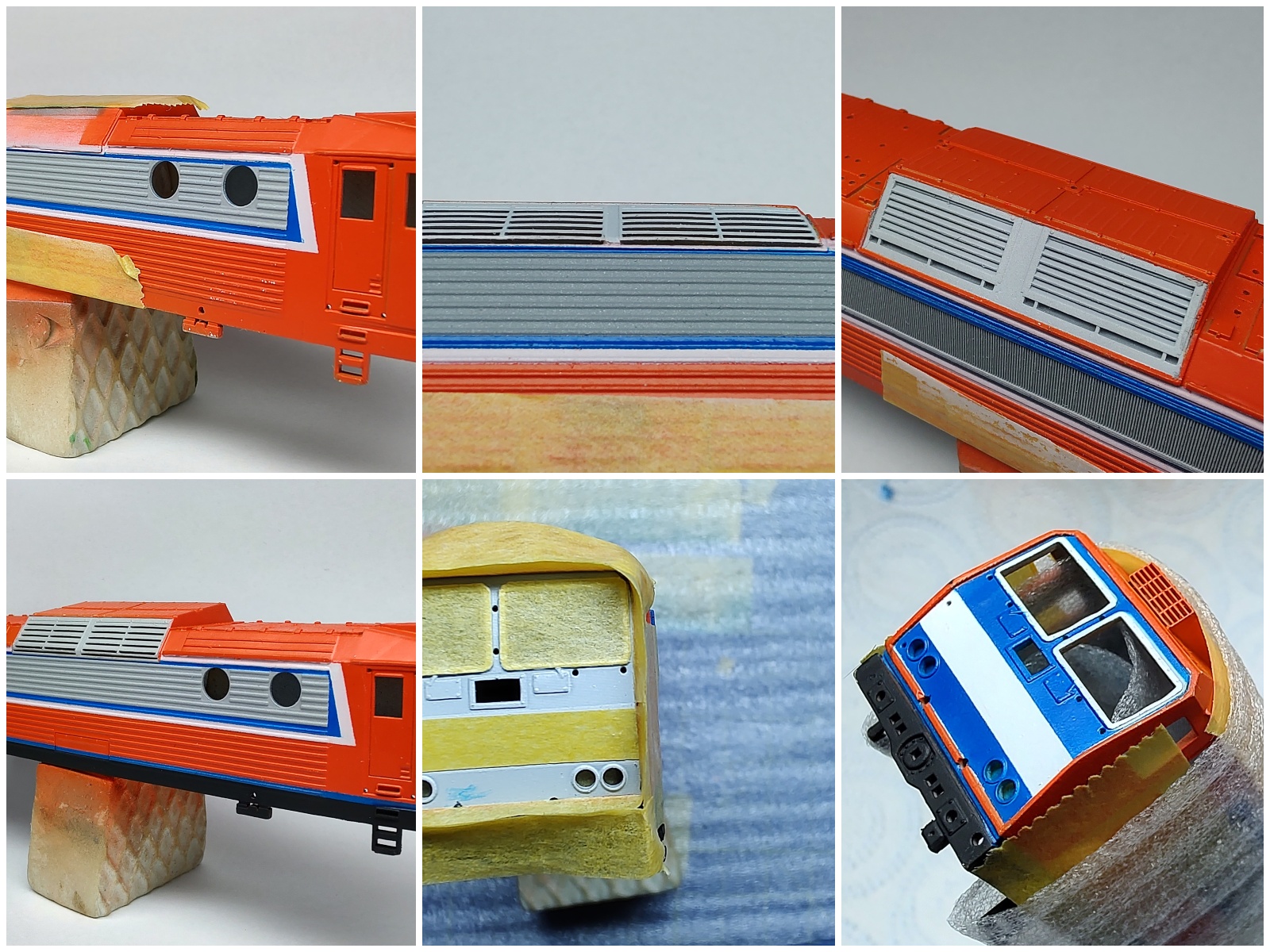

Na stroji je provedených nemálo úprav - z klasického Esa je udělané první prototypové. To se liší nejen absencí prolisů na kabině, ale i jinými okapovými žlábky strojovny (pěknédetailní fotky předlohy zde) a tím pádem pruhy pod střechou vyjdou jinak a lépe, než když se natírají na Eso sériové. Jiné je i umístění houkaček a antén. Chtěl jsem znázornit období od roku 2015, kdy se Esu dostalo retronátěru, do 2022, kdy dostalohnusná LED světla. Nakonec model odpovídá roku cca 2019, aspoň podle této předlohy jsem špinil střechu.
Lak je pokus, příště bych to dělal lépe, asi takto:
- Na opracovanou skřín (dvakrát Surfacer a brousit) nanést bílý základ.
- Dlouhou jemnou žaluzii na boku dobře vylepit páskou a nechat zalepenou, aby se nezalila dalšími vrstvami barvy.
- Prvně nastříkat celý model na bílo.
- Přelepit celé čelo, vymaskovat tvar na bočnici (celý lichoběžník včetně bílé) a střešní žaluzie a stříknout vše oranžovou. Je to takto lepší, páska se opře pod okapničky, až pod ně je to bílé, snadno se dodrží rovinnost hrany. Pozor - jiný kus pásky přijde na zvlněné bočnice, jiný na úkosy. Na bočnici se totiž páska "omotá" okolo vlny a v úkosu by vyšla jinam. Je potřeba to dobře navázat. Boky odlepit.
(já stříkal do oranžové bílou a má to zase jiné problémy)
- Následně do vynechaného bílého lichoběžníku vstříknout modrou, současně i modrou na čela (na okna se nalepí z pásky obdélník 10 x 7 mm a lem dokola se zevnitř vylepí 6mm páskou celkem dobře, pak pruh pro poprsnici, desetinu pod vodorovný lom na čele).
- Pak v modré omezit plochu pro stříbrnou a nastříkat napřed bílou jako podklad a na ni šedostříbrnou (nejde to jinak, plocha na straně u kulatých oken je zvlněná a je potřeba to omezovat zvenčí, nejde si nechat pásku uprostřed modré)
- Když máte namíchanou stříbrnou, tak olepit obvod střešních žaluzií a stříknout stejnou barvou i je.
Tímto postupem se snadno dosáhne i správné vrstvení barev na horní straně skříně, kde na straně u kulatých okýnek je modrý pásek široký jen asi 0,5 mm.
- Pak zalepit vše (nechat předtím řádně vyzrát) a stříknout spodní část skříně modrou
- Přidat pásku ještě i přes modrou a stříknout černou.
No a je to.
Fotky z postupu lakování sem dávám tak, jak jsem dokumentoval, bez příkras a korekcí. Holt, ne všude je to dobře a někde je v tom binec.

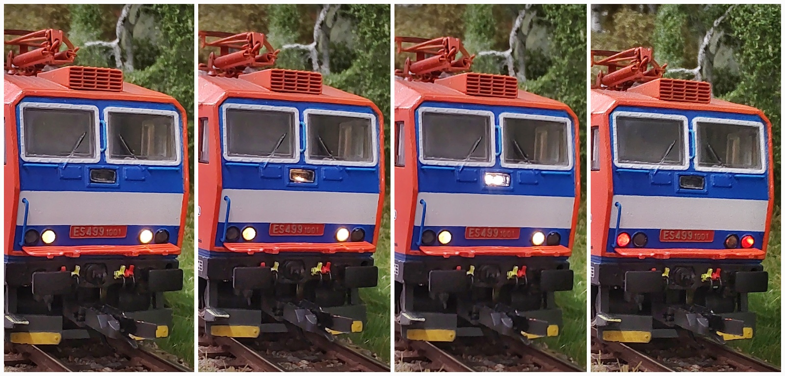

Perličkou je přidaná žárovka ve středním reflektoru, která mne na tom lákala, to je prostě "Czech Made" jak víno - vyřešil jsem to LED velikosti 0402, vlepenou do okraje čiré plastové vložky a po omezení proudu rezistorem 100 kOhm to svítí akorát. Pozičky samozřejmě zhasínají při posunu, a to samočinně, bez potřeby dalšího výstupu na dekodéru. Bohužel, samotný dálkový reflektor svítí v tomto podání mizerně, takže ty dvě "oči", na které jsem se moc těšil, nevyniknou. Ony ty lomené světlovody vůbec nejsou nic moc, bude to potřeba ještě upravit.

Nakonec jsem dal dekodér zespodu, nad podvozek, tím si kastle konečně sedla, kam patří. Mám tam desku od Bedlische, tak je to jinak, než tovární verze.
Osvětlení jsem předělal úplně - světlovody jsem vyhodil, na konce pojezdu jsem dal malé destičky s LED, k nim "chlívky" proti prosvítání a do kastle krátké světlovody.
Střední reflektor má LED dvě - jednu zespodu toho obdélníkového zasklení, ta simuluje pozičku-bludičku, druhou pod kabinou, ta svítí do "dvouhlavňovky". Připojené jsou přes tenké drátky a konektor.
Energii zajišťuje modul STACO, kondenzátory jsou vedle reproduktoru nad motorem. Už by si to zasloužilo novou desku, z té původní moc funkčních věcí nezbylo.
Jen opravím drobné chybky, co jsem odřel během úprav a asi dobrý.

Pěkné. Obdivuji že i v TT se dá krásně kouzlit se světly. K úplné dokonalosti chybí posun s jednou pozičkou, jak se sluší ke IV. epoše. Podle ES499, by to měla být IV. epocha. Nepotřebuješ k tomu asi vývody z dekodéru navíc. Umíš to i se dvěma tranzistory, stejně jak zhasínáš reflektor u Vectronu.

jipol57 píše:Pěkné. Obdivuji že i v TT se dá krásně kouzlit se světly. K úplné dokonalosti chybí posun s jednou pozičkou, jak se sluší ke IV. epoše. Podle ES499, by to měla být IV. epocha. Nepotřebuješ k tomu asi vývody z dekodéru navíc. Umíš to i se dvěma tranzistory, stejně jak zhasínáš reflektor u Vectronu.
Jenže ona je to současnost, resp. stav cca k roku 2019, viz příspěvek s fotkami výše, tam to píšu v detailu i s odkazy na předlohu. Lité tabulky to má jen jako retro. Ale ano, dělalo by se to stejně.
Mohl bych tam ale udělat návěst "obsazené hnací vozidlo", ale to by pak chtělo i osvětlení stanoviště. Ne, že by to nešlo, ale to už by si žádalo novou desku, tohle je tolikrát přebastlené, že radši nevidět :roll:
