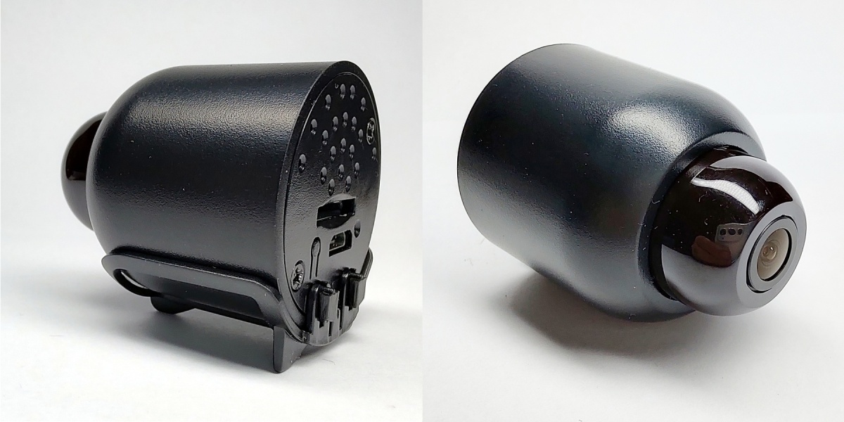

No a teď ke konstrukci - kamera je nezvykle kulatá, nevím, jaký je důvod. Aby stála, dodává se k ní násuvná botka, ale o moc se to nezlepší.
Zepředu nic zajímavého, okolo čočky jsou pod krytem přisvětlovací IR diody pro noční vidění. Průměr těla kamery je 30 mm.
Zezadu - slot na SD kartu, MicroUSB konektor a Reset. Vedle něj utopená stavová LED.

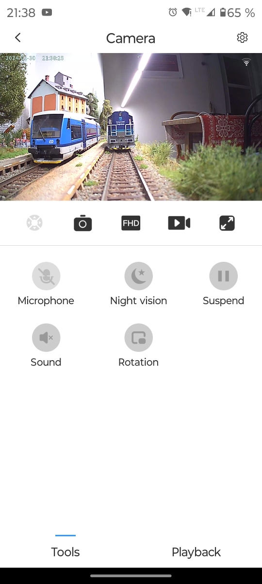

Zprovoznění kamery - nainstalovat aplikaci, být připojený k domácí wifi, zapnout kameru na napájení a stisknout Reset. V aplikaci nastavit parametry domácí Wifi (SSID a heslo), vybrat spojení přes Wifi, aplikace vygeneruje QR kód, ten ukázat na kameru - hotovo.
Pak to vypadá asi takto:

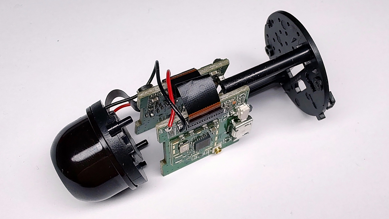

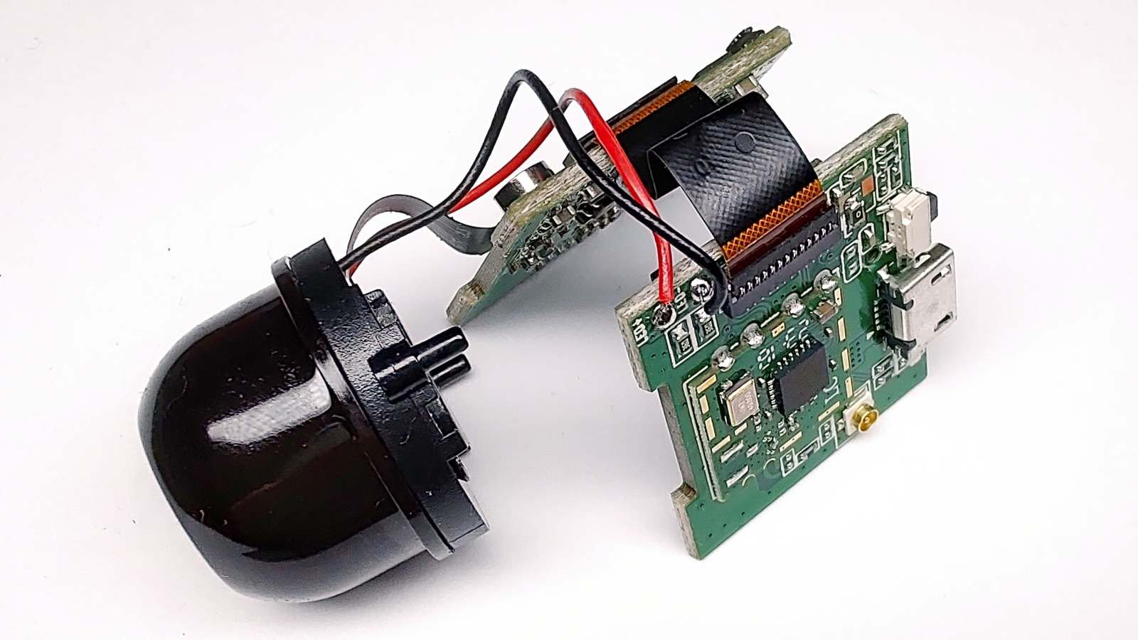

No a to nejlepší je uvnitř:
Kamera se skládá kopulky se snímačem a přisvětlením (jde ještě rozebrat) a dvou desek elektroniky.
Dobrá zpráva je, že elektronika má cca 26 mm na šířku, vejde se tedy do TT. Když se ořízne zadní kulatá strana tak, aby lehce kryla výšku elektroniky, dá se to celé udělat jako krabička nebo i zatáhnout do smršťovací bužírky tak, aby elektronika ležela na plošinovém voze a hlava koukala mezi nárazníky kupředu (šikovnější si to celé udělají 3D tiskem). Jen pozor, kamerovou hlavu je potřeba přilepit k těm sloupkům, normálně drží zapřená o kryt, který jsme sundali.
Edit: Zapomněl jsem napsat, že vevnitř krytu je ještě samolepka asi 2x 1 cm s wifi anténou - napřed vycvaknout z desky koncovku spojovacího drátku (tahem vzhůru) a samolepku opatrně z krytu odlepit. Pak nainstalovat vhodně jinam.
V eNku to jde taky, dá se to totiž celé otočit - od desky vede ke kamerové hlavě páskový vodič, který když se natáhne a šikovně složí o 90°, dovolí umístit čip správně a elektroniku nasvislo:
Pak se musí asi použít hlubinový vůz nebo udělat něco jen s bočnicemi a elektroniku zasadit mezi bočnice podobně, jako jsou řešeny návěsy na přepravu skleněných tabulí.

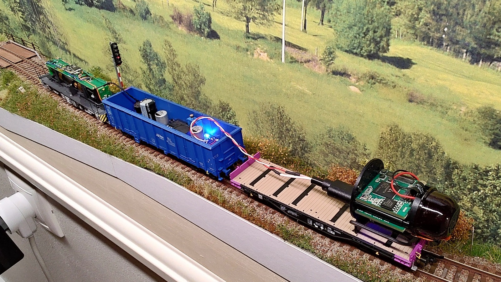

Poslední věc je napájení:
a) koupit malou powerbanku a napájet to z ní
b) udělat si sběr z kol vagónu a sestavit malý napájecí zdroj 5 V:
Tohle je V100, ze které se dá nejsnáz sundat kapota, pak destička s měničem z Číny (ale stačil by usměrňovací můstek, kondentzátor a stabilitátor 78L05) a to je připojeno na původní USB konektor kamery. Jedem.

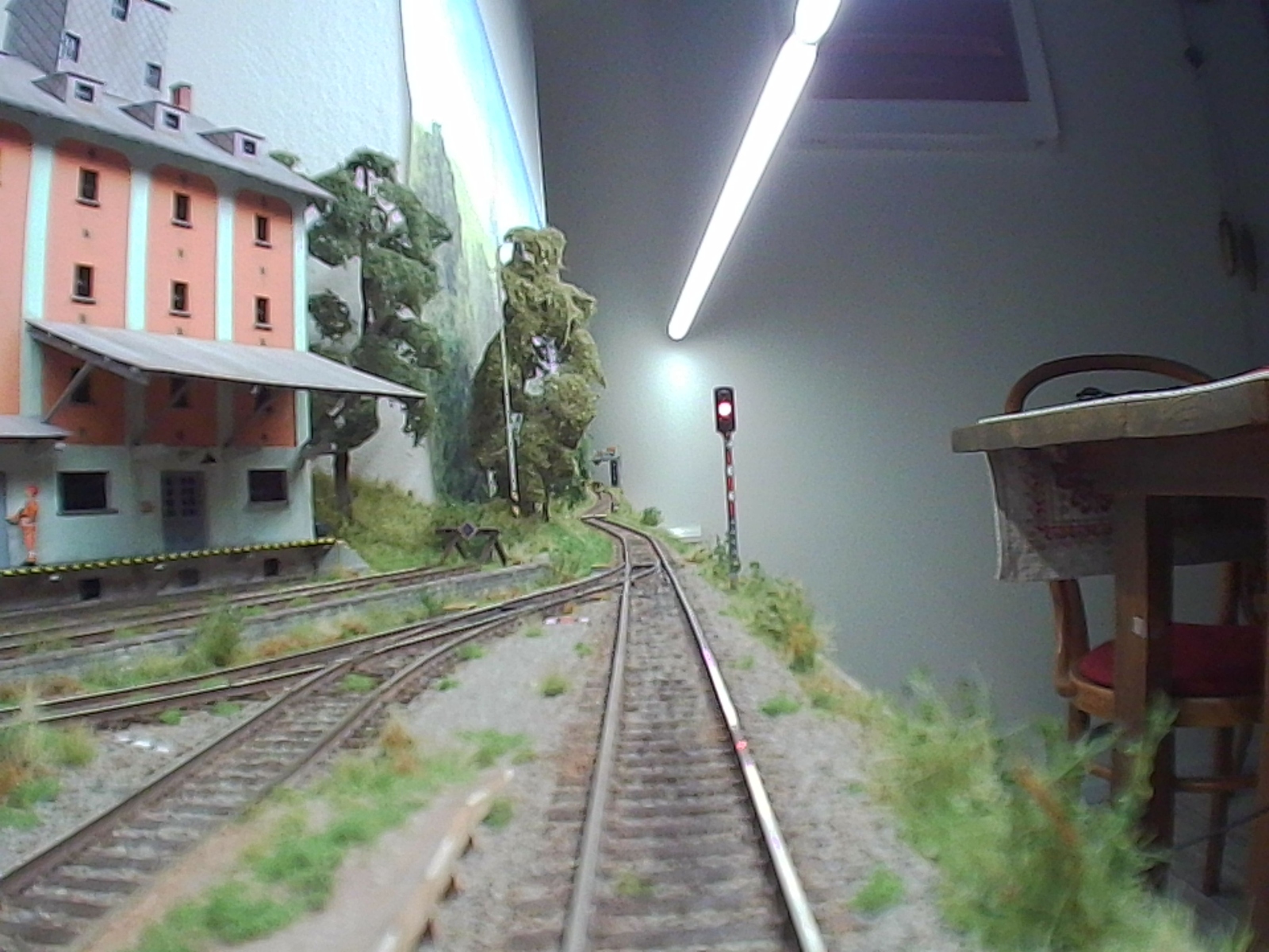

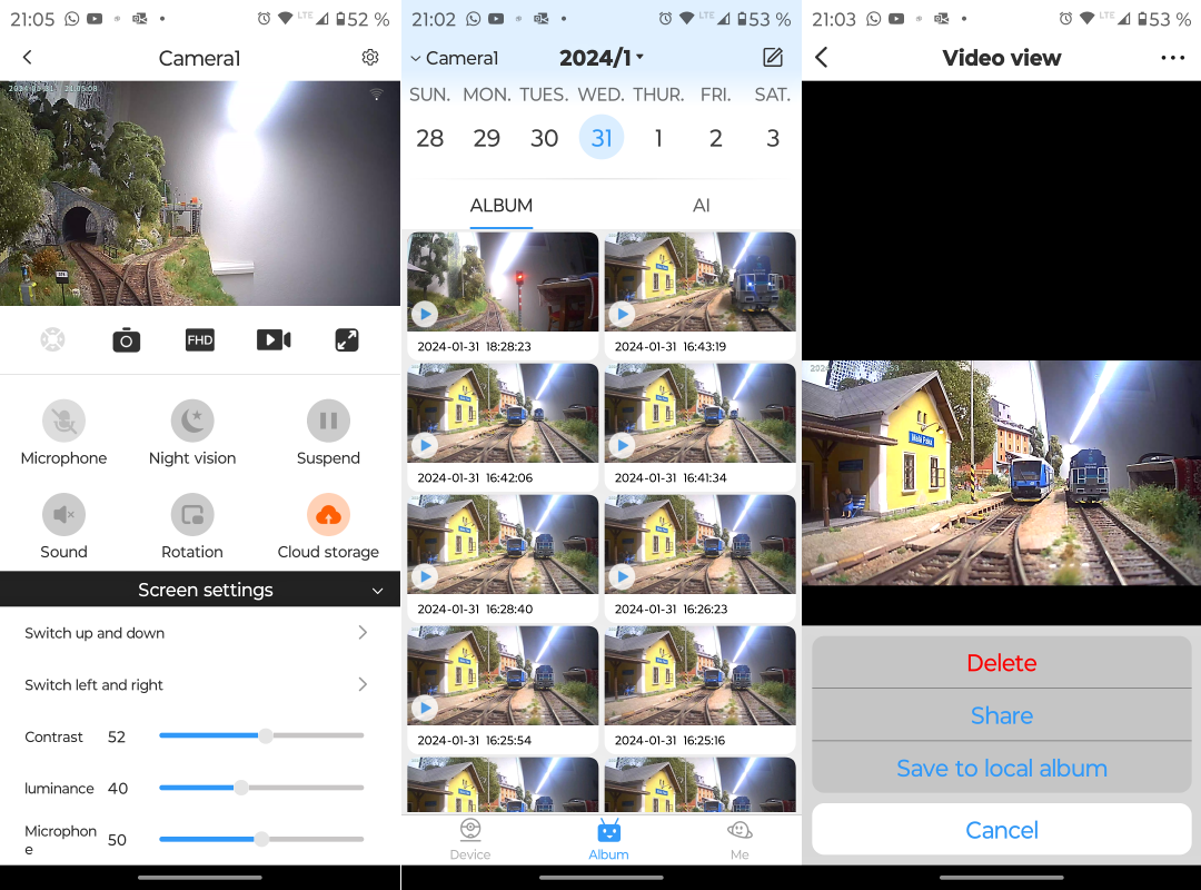

Aplikace dovoluje nastavit jas i kontrast záznamu, takže se dá i doladit scéna. U mně je bolestí to světlo nahoře (LED pásek 24 W/metr v trubkovém profilu), ale to bude nějak podobně všude. Přesto si s tím kamera celkem poradila. Aplikace ukládá videa do sebe, tam jsou pak k prohlédnutí a dají se exportovat volbou "Uložit do lokálního alba)" pak se objeví normálně v Galerii fotek (tedy aspoň v Androidu).

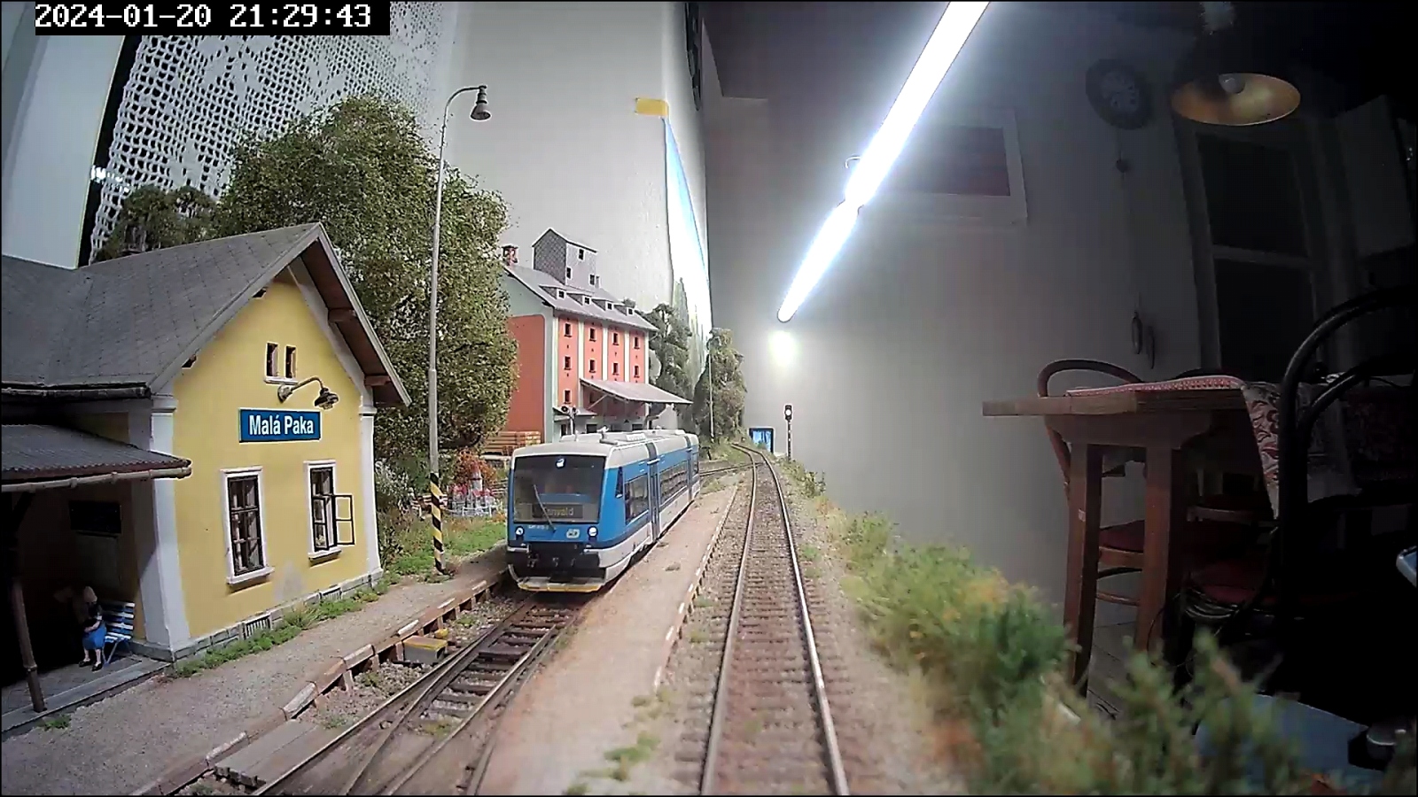

A11 se chovala pěkně, byla jen trochu přesvícená. Má ale výhodu "all-in-one" a fungující appky. Koupíte, filmujete. Pozor, jen pro H0, v TT snad jen tam, kde není nic okolo tratě a nad ní (v. 38 x š. 32 mm)
Snímek níže, video zde: https://youtu.be/pLUAuaSMvdg
SQ23 je obrazově o něco horší, má ale výhodu, že se vejde do TT (29 x 29 mm). V aktuální verzi dost padala aplikace, ale problém byl jen s připojením k wifi, což by se možná vyřešilo přesunutím kanálů domácí wifi jinam. Opět snímek níže, video zde: https://youtu.be/2bVp61zxbn8

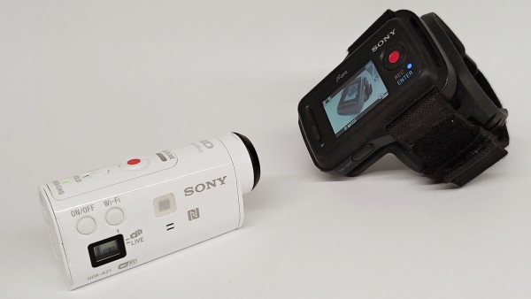

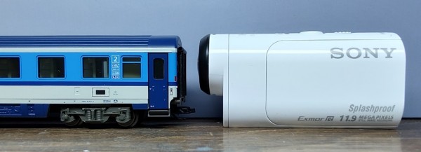

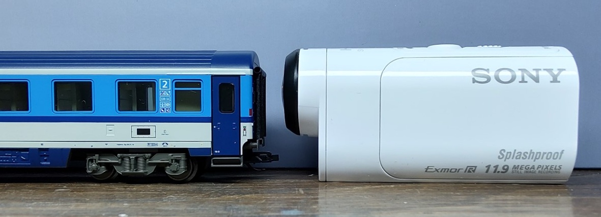

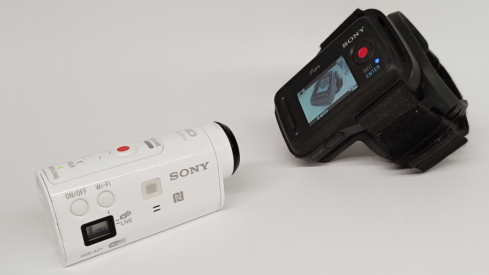

Hoši, dovolím si zaplevelit vlákno ještě jednou. Povedlo se mi sehnat kameru, kterou jsem už zmínil, která je trochu jiná, než co jsme tu testovali dosud. Sony HDR-AZ1. Vypadá jako klasická videokamera do ruky, jenže... Ona je do dlaně. Do dětské. Měří na délku 7 cm, průřez těla má jen 36 x 24 mm. Kdo koukáte na francouzská videa Renauda Yvera (kolejiště Luzy), víte, o čem je řeč. Ke kameře je ovladač, co se připne na ruku, na něm ovládání a obrazovka, která ukazuje, kamera aktuálně vidí. Je k tomu i appka pro mobil a ovládat to můžete z něj.
Kamera se už samozřejmě dávno nedělá a aktuálně je pro hánulkáře nahrazená novější verzí s rozlišením 4K a tétéčkáři mají smůlu. Nebo zkusí bazar, jako já. Enkaře nepotěším ani tak.
Dám sem jen malou upoutávku a budu se věnovat testování.
Musím tu jen poděkovat Milanovi Ferdiánovi, že Renaudovo dílo zpopularizoval (alespoň pro mne) a Martinovi Horákovi, který mi kameru připomněl a přiměl mne se podívat na bazar, jestli náhodou... Děkuji.

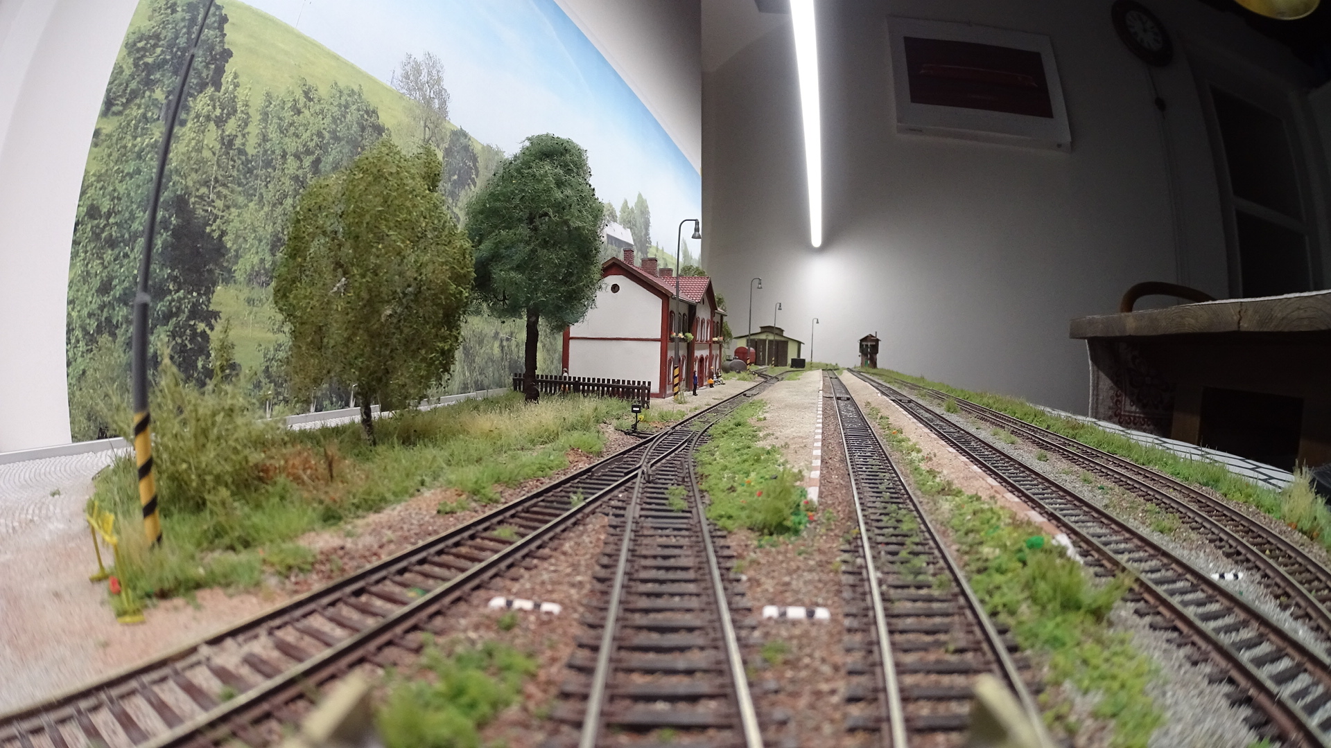

Edit: tak jedna pro začátek... Fotka v režimu video, FullHD (uloženo bez úprav, po rozkliknutí plná velikost):
Za mě asi dobrý.
Edit 2: Video z kamery zde: https://youtu.be/Y2buIfbMP-k
Na závěr dotaz na kolegu Belu - nevadí, že to tady takto okupuju? Bude toho víc... :lol: Můžu to přesunout do samostatného vlákna.

Příspěvekod Zlámalík » sob 17 úno, 2024 12:45 am

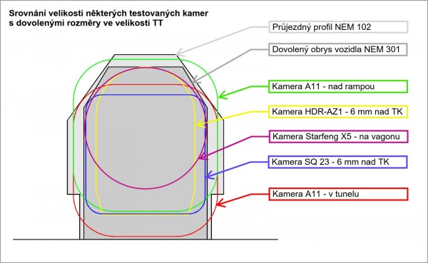

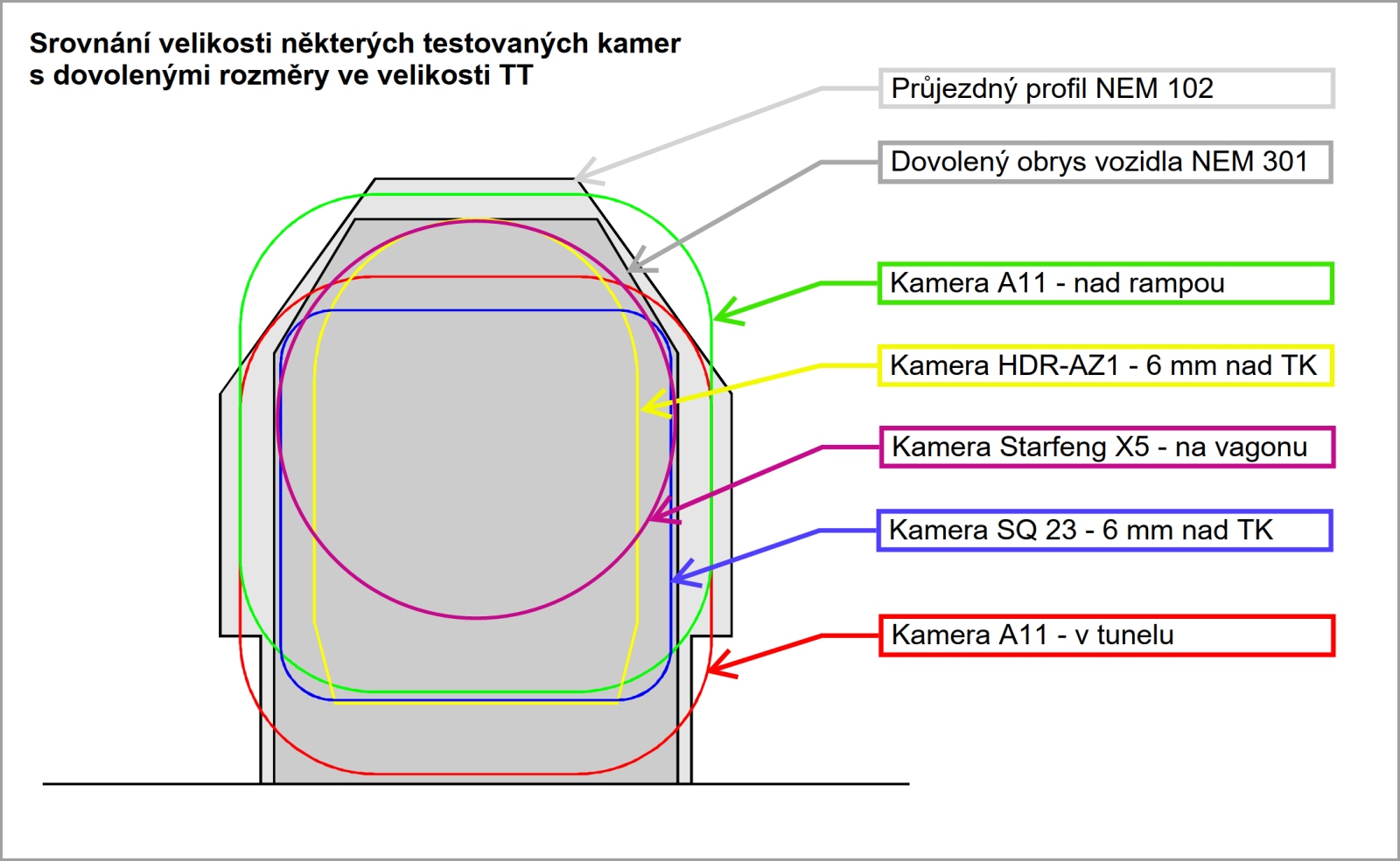

Kdo by potřeboval srovnání:

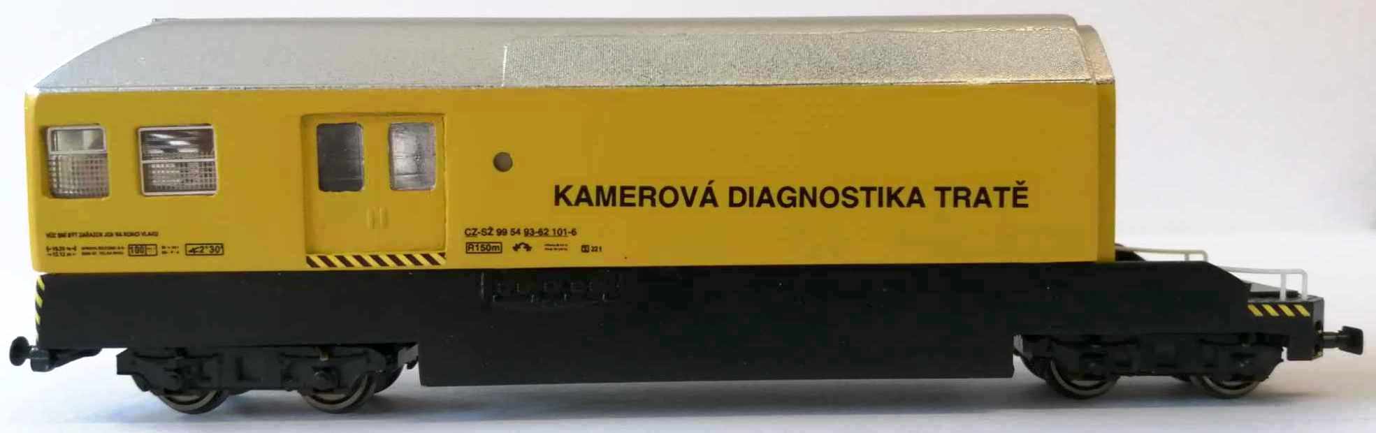

Příspěvekod Zlámalík » úte 01 říj, 2024 7:52 pm

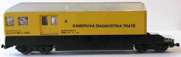

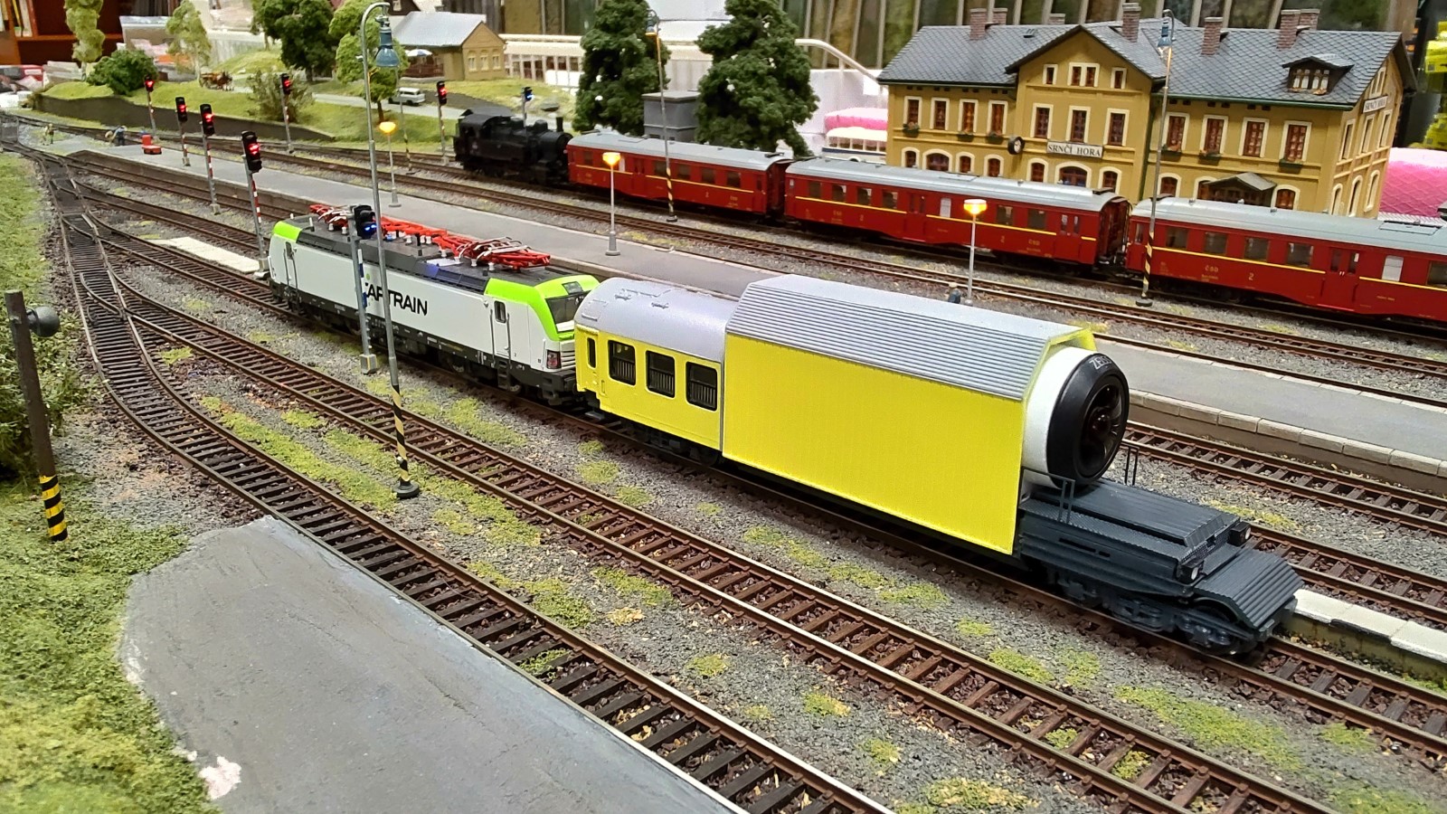

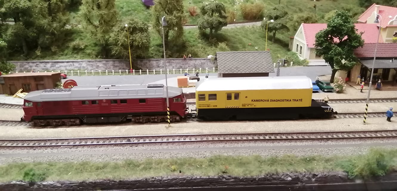

Tak sem dám jednu upoutávku na dokončené "laserové dělo" s kamerou Sony.
Článek zde: https://tt120.zlamal.cz/kamerovy-vuz/
Ostatní se tady probíralo dřív, případně to najdete u mne na webu (sekce Elektronika).
Vůz ještě bez popisů

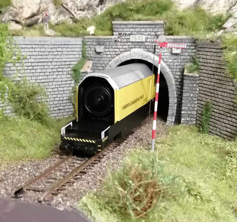

Příspěvekod radula63 » pon 04 lis, 2024 12:10 pm
Nechal jsem se inspirovat kolegou Zlámalíkem.
Použitá kamera (stejně jako u Zlámalíka) SONY HDR-AZ1.
Krátké video z testovací jízdy na kolejišti Odbočná je zde: https://www.youtube.com/watch?v=Bp6kbtU7_8Y
Po testovacích jízdách bylo zábradlí na čele odstraněno úplně, stále zavazelo v zorném poli kamery.
Navíc (oproti Zlámalíkovi) mám trakcí z kolejí napájený měnič napětí na 5V a USB konektorem je kamera neustále napájena a dobíjena baterie v kameře. Odběr vozu nepřesahuje odběr běžné lokomotivy.
Kamerový vůz bude mít veřejnou prezentaci o nadcházejícím víkendu na výstavě v Nové Roli u Karlových Varů - bude tak přímý přenos obrazu z kamery na monitor počítače nebo na projektor. Tedy návštěvníci uvidí v záběru třeba i sami sebe.

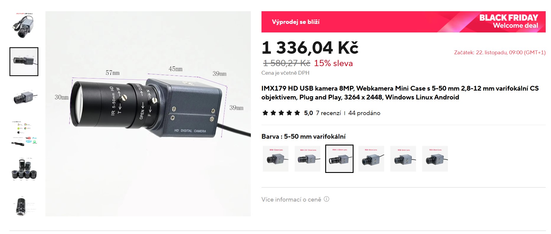

Příspěvekod Bela1 » stř 20 lis, 2024 3:46 pm
Ahoj, pěkná práce.
Nedávno jsem viděl tuhle kameru IMX179 HD USB. Má profil 39x39 mm. Může mít i různé objektivy. Nemáte s ní někdo zkušenost?. Myslím, že na TT by se tunelem dala protáhnout, i když přesahuje NEM profil. Až budu mít náladu, tak udělám špalík a zkusím, jestli projede.
Bela1
Příspěvky: 53
Registrován: stř 01 lis, 2017 8:11 pm
Re: Můj kamerový vůz TT
Příspěvekod Zlámalík » stř 20 lis, 2024 6:14 pm
39 x 39 je dost, to bude záležet na kolejišti, co dovolí. Ale hlavně - podle mne nezaostříš před vlak. A s ohledem na cenovou kategorii se bojím výsledku.
Jinak - na Aliexpressu i dost ušetříš.
