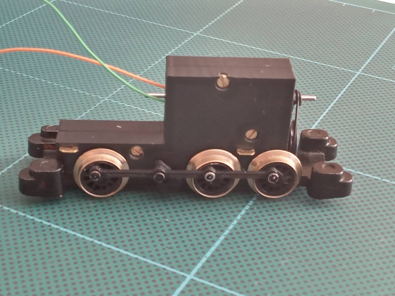

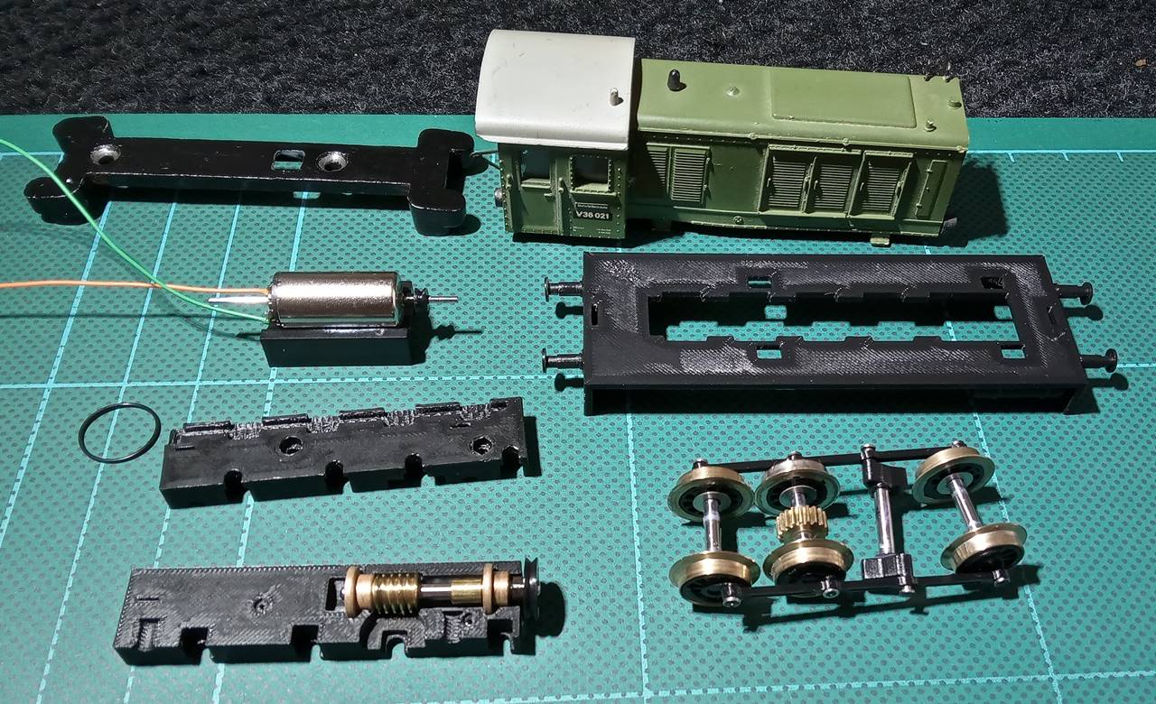

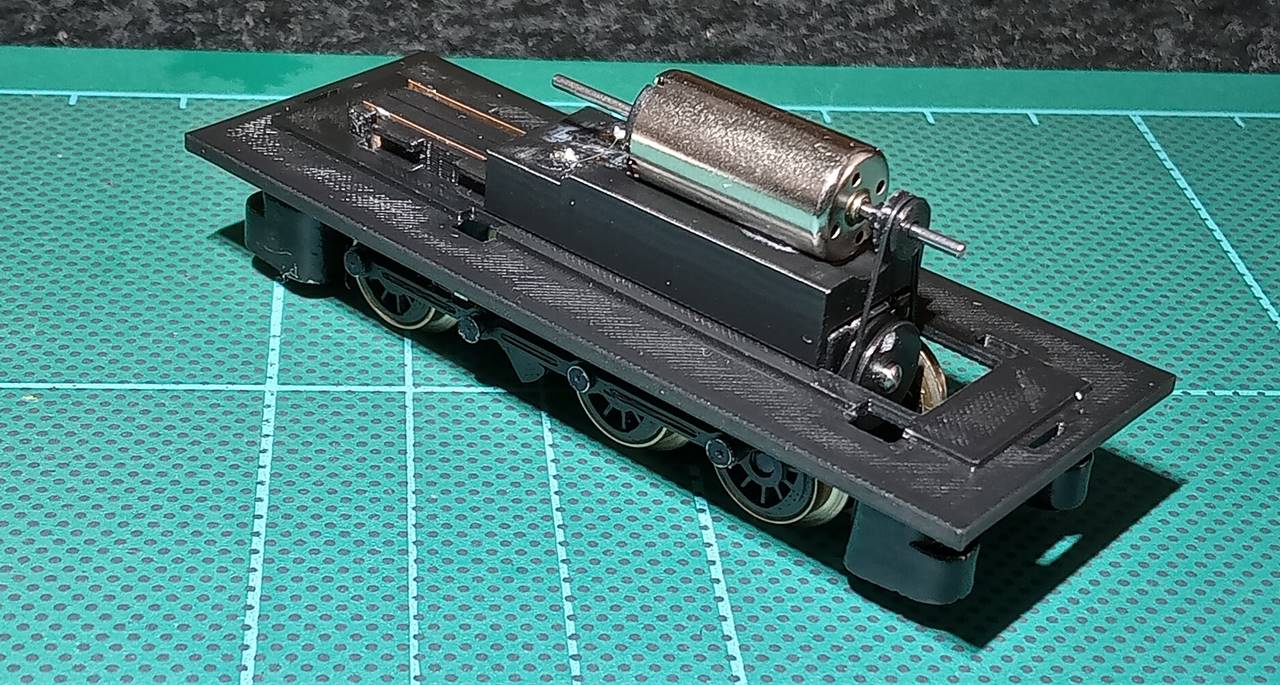

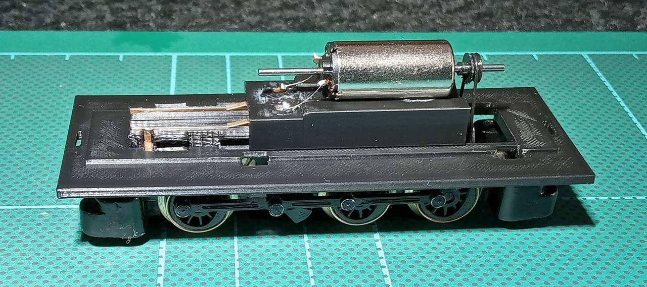

Neměl jsem moc času, ale trochu jsem pokračoval.
Nejprve jsem dodělal podvozek s původními koly a přidal jsem nějaké sběrače, aby to jezdilo. ( ty obrázky jsou v opačném pořadí )
Nechal jsem pojezd jezdit hodně dlouho a řemínek pracoval dobře.
Nelíbily se mi ty původní převody a tak jsem si vyrobil vlastní kola a pojezd přepracoval na pohon jednoho kola a zbylá kola poháním ojnicemi.
Potom se mi nelíbil motor a tak jsem pojezd udělal modulární.
V základním rámu je osazení pro plošinu pojezdu a pomocí rybin ji zajištuje držák motoru.
Teď můžu během chvilky osadit jakýkoliv motor na jakýkoliv podvozek podobného typu.
Tímto typem pojezdu zkusím postupně předělat další podobné lokomotivy.

Ještě dvě fotky...

Ano, testoval jsem pohon řemínkem 1x1 mm a ten řemínek nebyl ani napojovaný tím drátem. Pro TT je takový řemínek příliš tlustý a nefunguje dobře.
