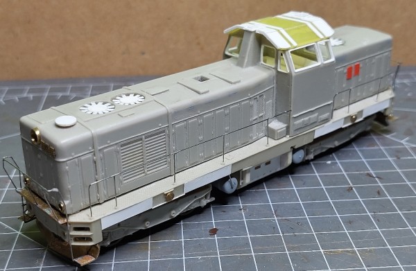

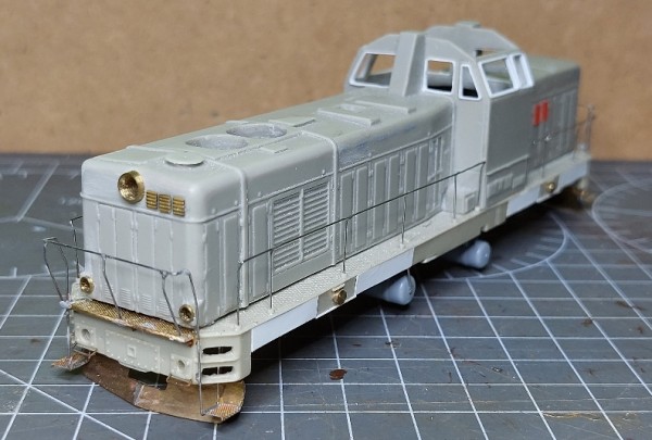

Příspěvekod TiTi » čtv 08 zář, 2022 5:07 pm
Po krásnom lete som sa znovu vratil k modelom. Na pielstiku som upravil svetla, okná na stanovisti a vetracie mriežky na prednom čele.

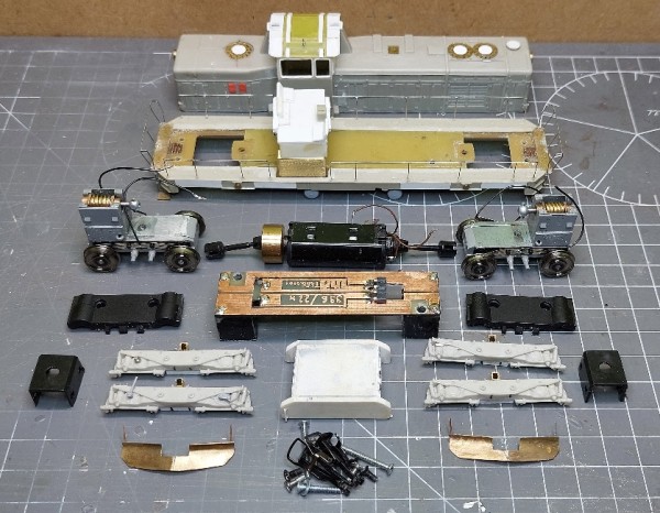

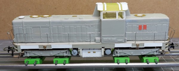

Příspěvekod TiTi » úte 20 zář, 2022 2:54 pm
Dokončil som strechu na kabine a ventilatory chladenia "SM" a "EDB"

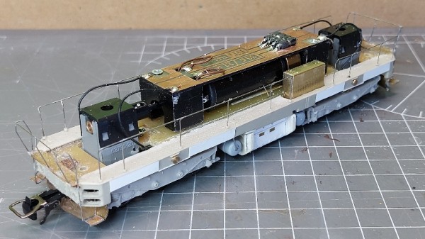

Re: T466.1001
Příspěvekod TiTi » úte 27 zář, 2022 11:05 am
Dokončeny pojazd, pripravený na odskúšnie.

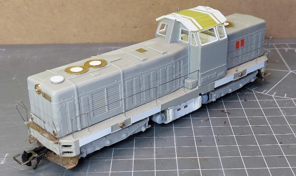

Příspěvekod TiTi » úte 27 zář, 2022 11:07 am
Dokončena stavba lokomotívy pred striekaním

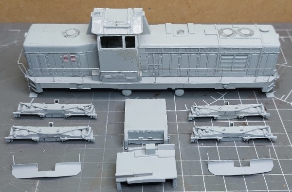

Příspěvekod TiTi » sob 29 říj, 2022 4:49 pm
Model je odskúšaný, rozobraný a pripravený na striekanie.

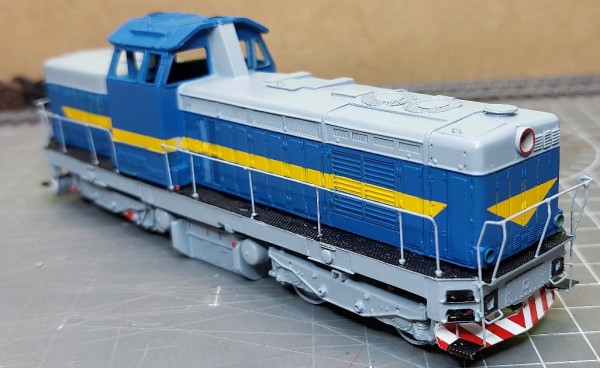

Příspěvekod TiTi » pon 21 lis, 2022 7:12 pm
Model nastriekaný v základnej farbe.

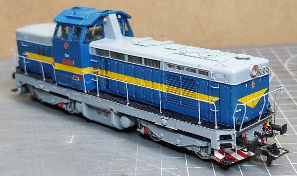

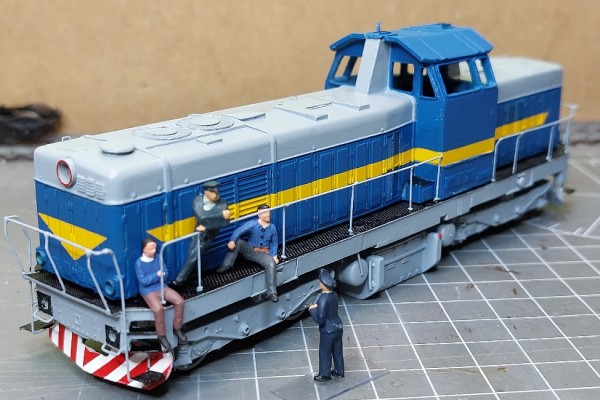

Příspěvekod TiTi » pon 21 lis, 2022 7:21 pm
Model po pár dnoch v lakovni. Modra farba mi dala najviac zabrat. Dlho som sa rozhodoval nad odtieňom modrej. Fotka ten odtieň trochu skreslovala.

Příspěvekod TiTi » pon 21 lis, 2022 7:26 pm
Nesmú chýbat oddychujúci lakýrnici :)

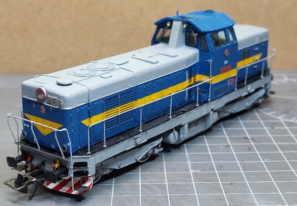

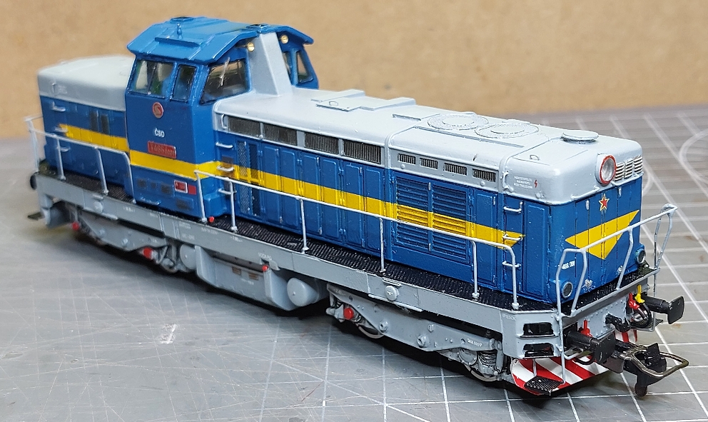

Příspěvekod TiTi » stř 08 bře, 2023 5:27 pm
Lokomotiva je hotová.

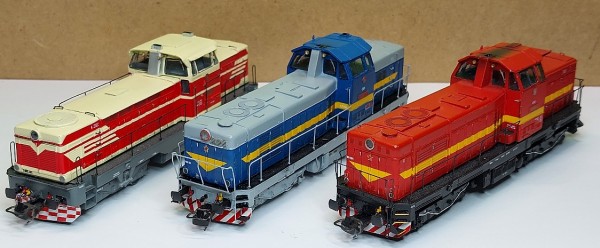

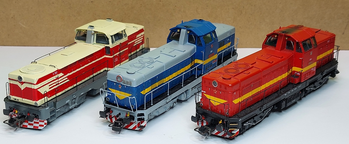

Příspěvekod TiTi » stř 08 bře, 2023 5:29 pm
Nesmie chýbať spoločné foto všetkych troch prototypov pielstickov. T465.001, T466.0001 a T466.1001

Příspěvekod Zlámalík » čtv 09 bře, 2023 3:43 pm
Pěkná práce! Tohle je parádní kousek.
Z prototypů se mi líbí nejvíc T465.0, kvůli celkovým proporcím, kabině z Rosničky a povedenému designu.
