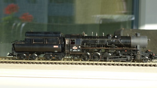

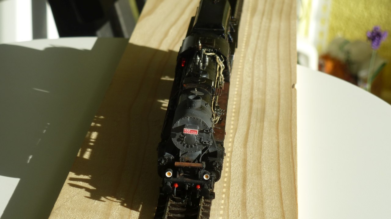

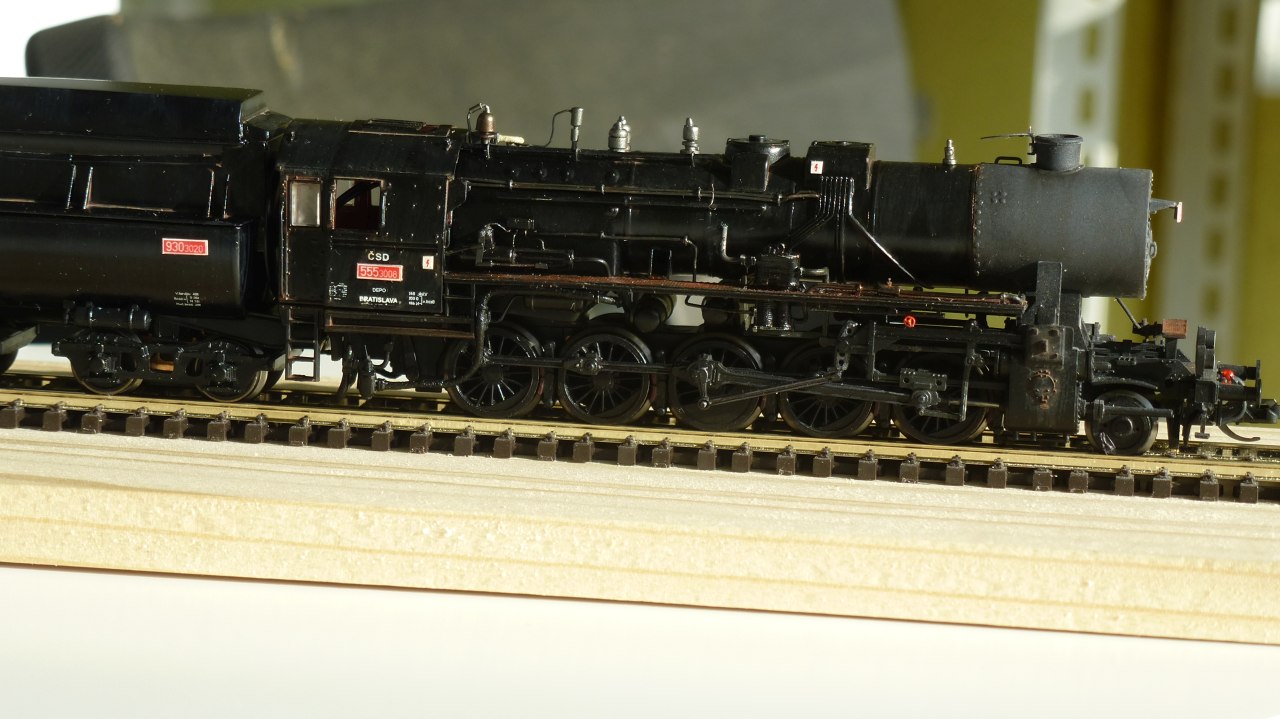

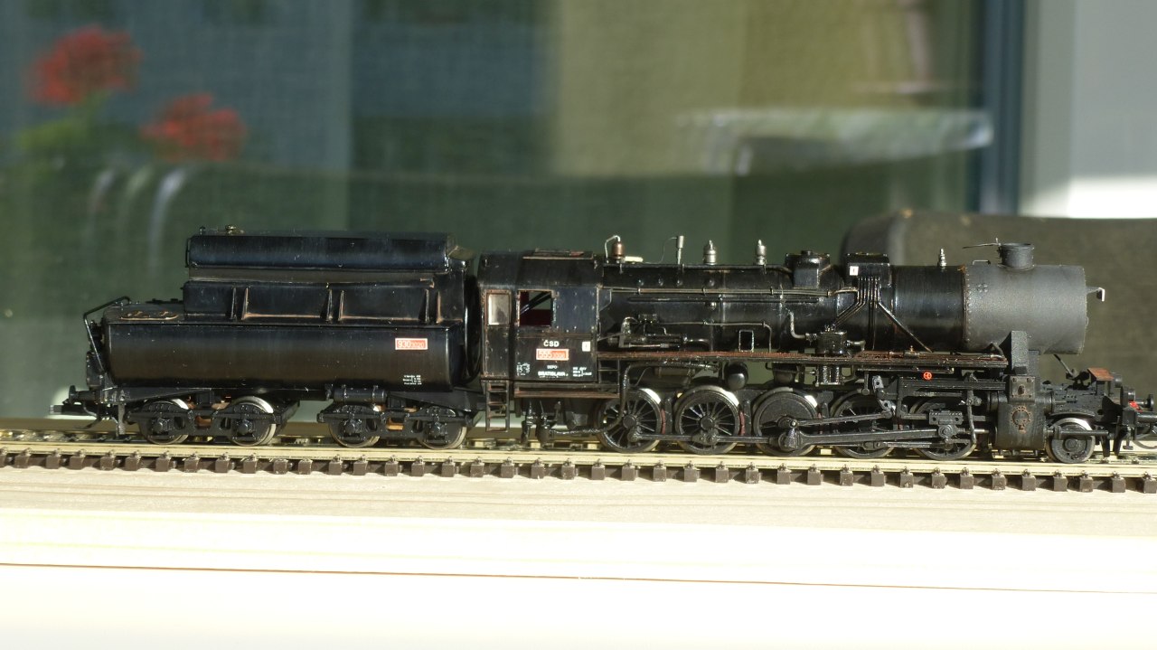

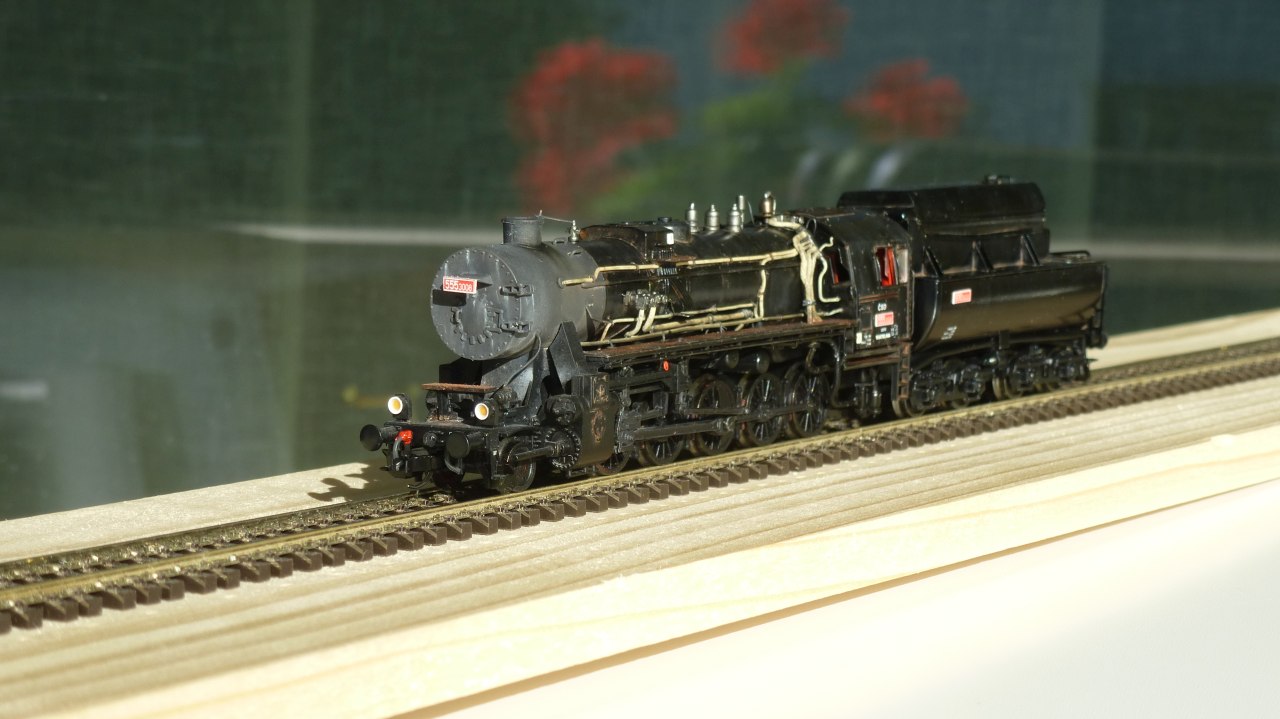

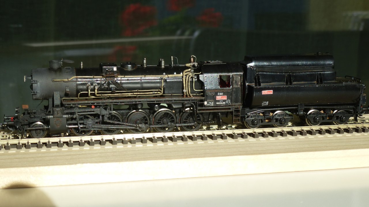

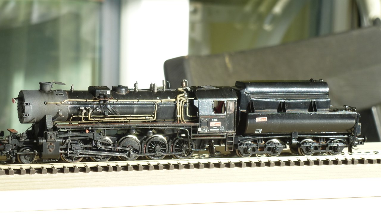

Zdravím kolegov,
po čase som dokončil prestavbu BR 52 od Tilliga na 555.3 Mazutku s doplnkovou sadou na od DK Model.Najprv som použil len samotnú sadu a myslel som si, že bude vymalováno.Po dokončení tejto úpravy som si pozrel skutočné podklady Mazutky a zistil som obrovský rozdiel medzi úpravou a skutočnou lokomotívou, takže som sa pokúsil upraviť lokomotívu, aspoň do približnej podoby skutočnej lokomotívy.Nastalo odstraňovanie nepotrebných vecí z kotla, vyrobil som nové strešné okno na kabíne, samotné nové rozvody pary s ventilmi, ako aj ovládanie ventilu z kabíny a ďalšie veci podľa fotografií a vídeí.Na tendre som vyrobil nové lampy pre svetlá s kabelážou.Všetky moje úpravy sú viditeľné na priložených fotografiách.Na koniec som lokomotívu trochu opatinoval do prevádzkového stavu, nejaké washe, oleje, atď.
Zvukový dekóder je uložený v tendri, kde som musel odfrézovať časť vnútornej hornej starej časti, aby sa dekóder zmestil pod vrchnú novú časť tendra.
Som si vedomý, že model nie je dokonalý, má spústu chýb, ale snažil som sa ho dostať do čo najpresnejšej podoby so skutočnou predlohou.Nakoľko som si po dlhých rokoch v obore plastikových modeloch lietadiel odskočil ku železnici a táto Mazutka je prvým kompletne dokončeným modelom. Myslím si, že som nespravil mojou upravenou lokomotívou veľký prešľap v tomto modelárskom odbore, preto privítam všetky reakcie, negatívne, ako aj pozitívne skúsenejších modelárov.
Prajem všetkým pekný večer a pevné ruky pri našom hobby.
Karol

Prikladám ešte zopár fotografií

Příspěvekod dudlifuk » pon 05 črc, 2021 6:00 am
zhrnul by som to asi takto "perfektne" ! tiez mam uz pripravene vsetky komponenty, len caka na svoj cas. Dobra inspiracia.

Příspěvekod hank » pon 05 črc, 2021 6:49 am
U mazutek platí, že je potřeba držet se konkrétního vzhledu toho kterého stroje. Čím víc fotek, tím líp. A naopak: Odlišnost modelu od výkresu ještě neznamená, že model je špatně. I modelářské výkresy byly pořizovány podle konkrétních kusů v provozním stavu a v určité době.

Příspěvekod Kulsud » pát 23 črc, 2021 4:49 pm
hank píše:U mazutek platí, že je potřeba držet se konkrétního vzhledu toho kterého stroje. Čím víc fotek, tím líp. A naopak: Odlišnost modelu od výkresu ještě neznamená, že model je špatně. I modelářské výkresy byly pořizovány podle konkrétních kusů v provozním stavu a v určité době.
To naprosto souhlasí. Při stavbě Mazutky jsem řešil stejný problém a zkušenější kolegové, včetně Hanka, radili stejně.
