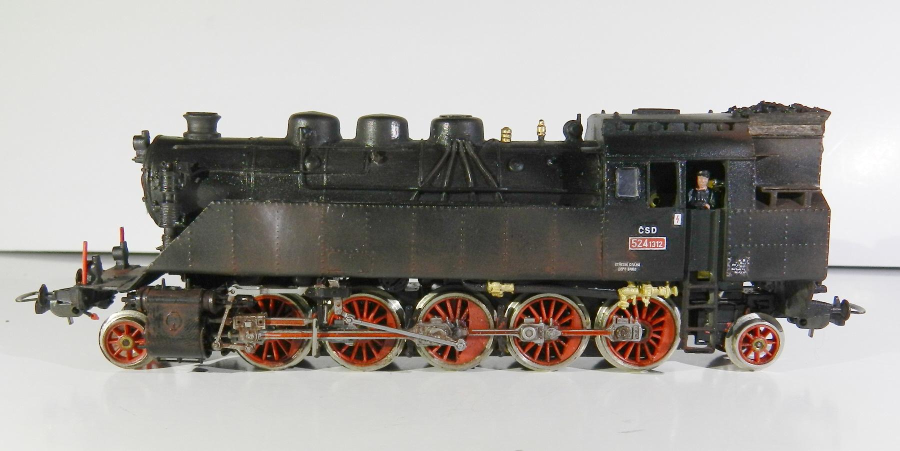

Příspěvekod Pjotr » pát 31 led, 2020 7:58 pm
Posílám foto jak to vypadá na starém Piku BR 95, stavba cca před 10- 15 lety
