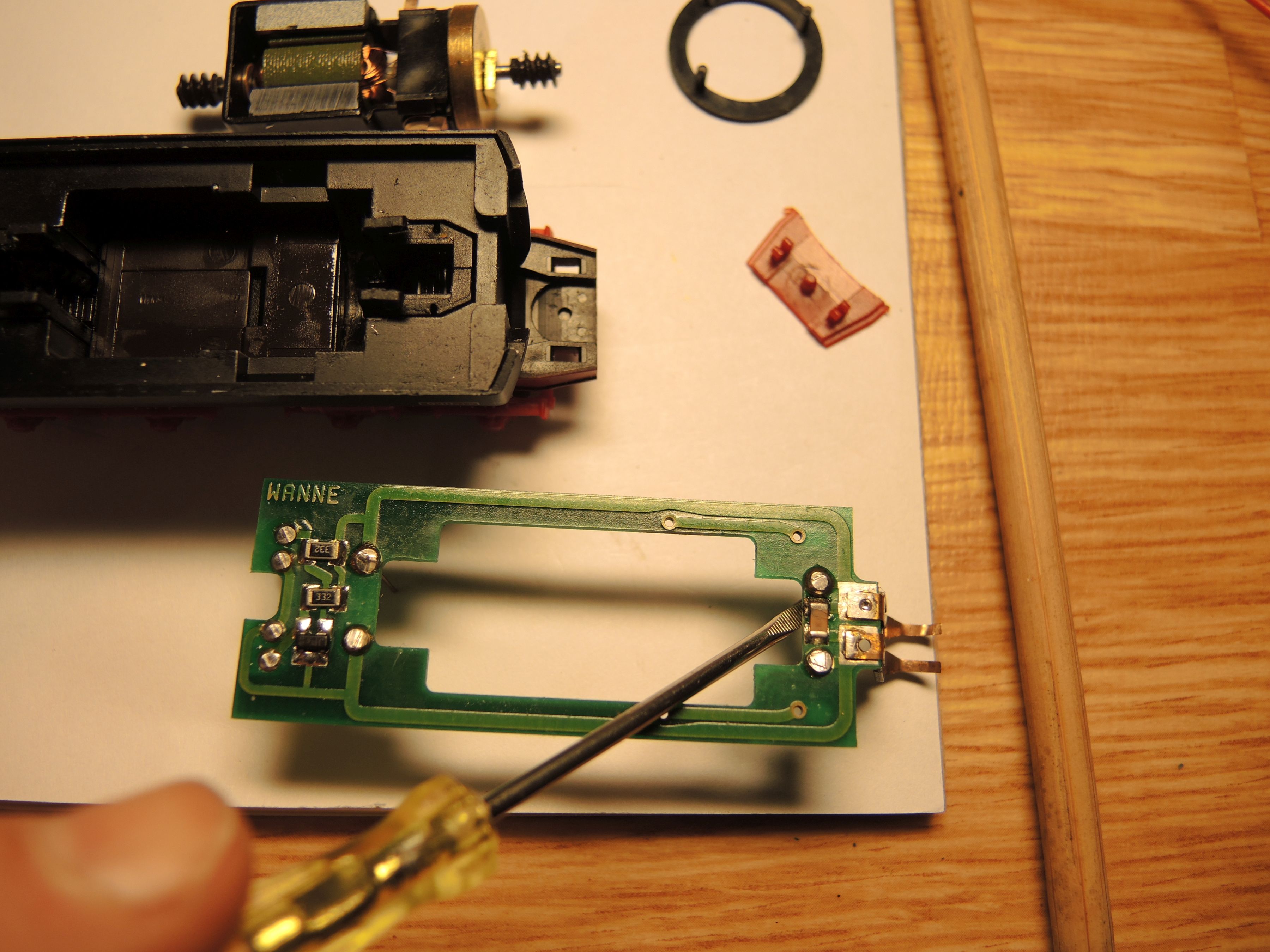

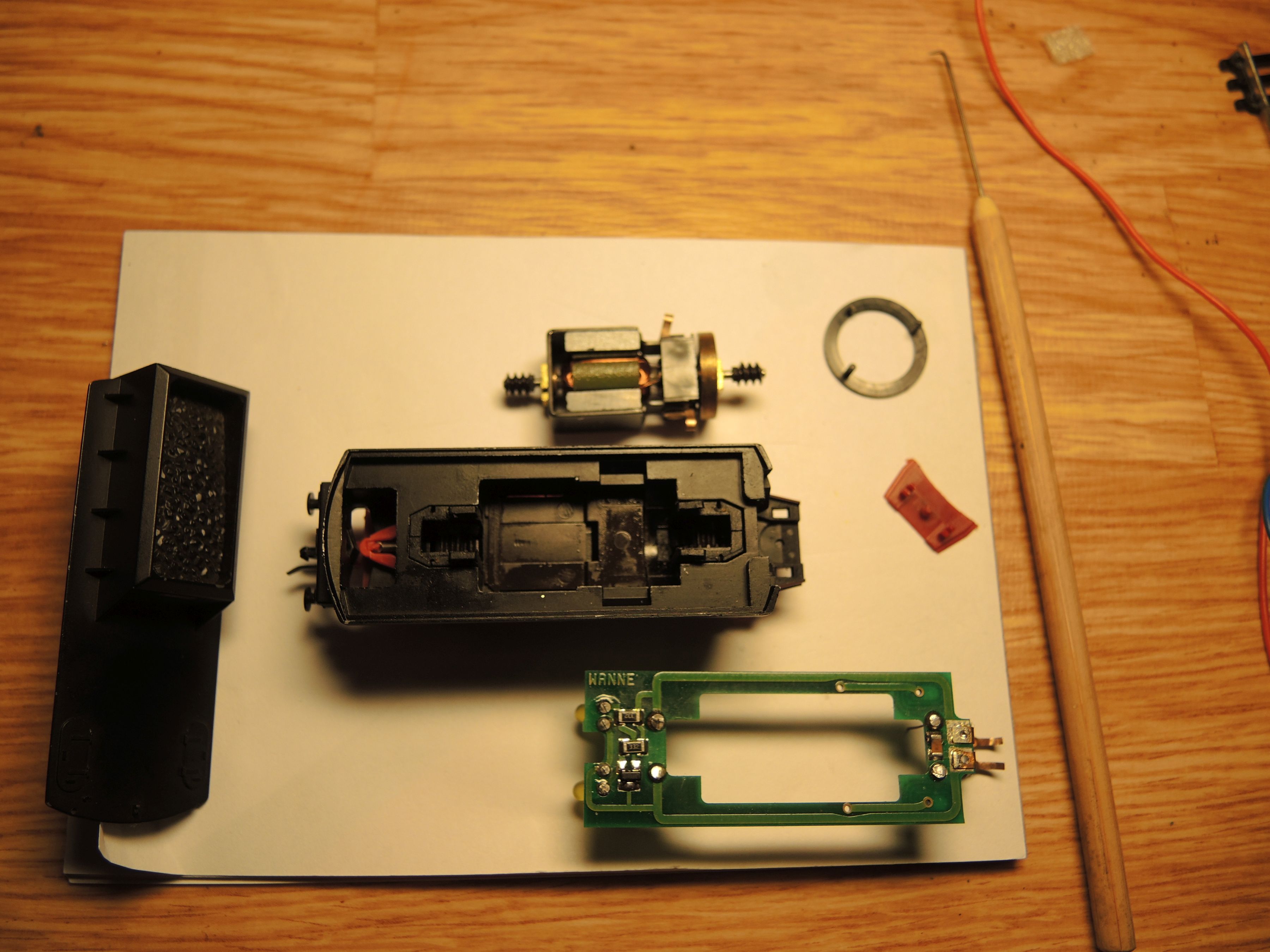

U lokomotivy se mi zakouřilo z tendru. Po demontáži, jsem zjistil, že na propojovací destičce plošného spoje je spálená SMD součástka - předpokládám, že je to odrušovací kondenzátor? Poradíte jeho hodnotu?

No jestli je to odrušovací kondík k motoru tak by tam mohla být hodnota cca 10n.
Nicméně pokud to provozuješ v digitálu tak tam ten kondenzátor být nemusí.
Já bych ho tam nedával.

Zdenek Valter píše:No jestli je to odrušovací kondík k motoru tak by tam mohla být hodnota cca 10n.
Pokud to provozuješ v analogu můžeš tam dát i 100n - nicméně pokud bys šel do DCC tak bys ho pak měl dát pryč. ;-)
